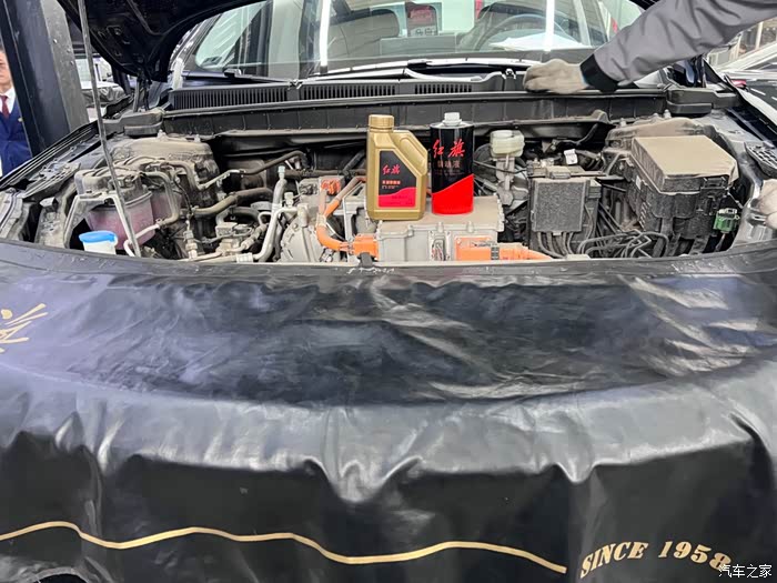

保养备品合影
在证得同意后,我进入了维修车间。(毕竟车间都是龙门架啥的可能存在安全隐患,为了客户安全不让进可以理解,在休息室也可以看到车保养维修的监控)。专业的维修师傅先是拿一个罩子盖住前机舱周围,防止维修过程中产生一些划痕。只见维修师傅拿出一罐制动液以及主减速器油,进行一个更换,我恍然大悟,原来电车保养是这样的,不是不需要保养,而是需要对缓速器以及制动器进行保养。

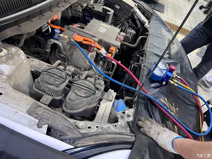

更换冷媒

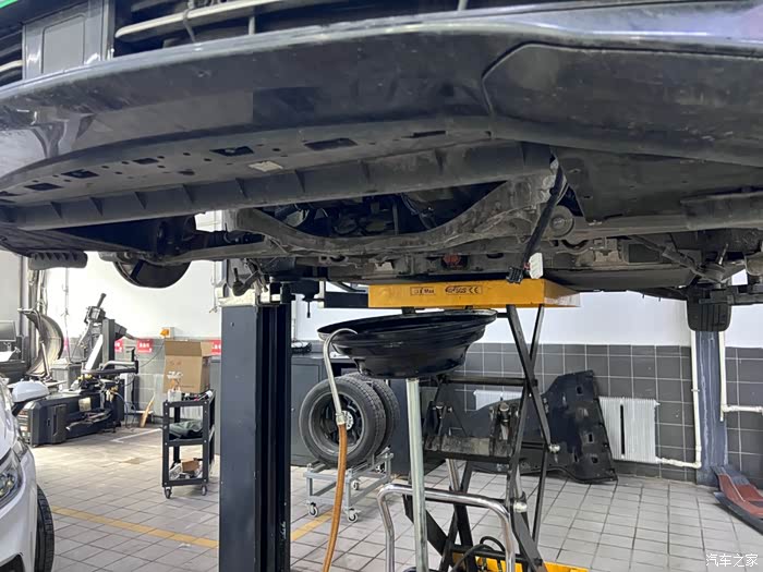

我也咨询了维修师傅,电车因为没有发动机等系统,所有可能影响动力需要维护的东西就是缓速器以及制动器。电车的制动器使用相对于油车要高一点,所以要在规定的使用公里以及使用时间内进行一个更换。这我可长见识了。原来电车的保养是如此的。
放一放旧油 旧的不去新的不来
这不正值春季,这几天白天温度也达到25°左右,作为一个东北汉子我不怕冷但是确实热的难受,我让维修师傅再检查一下我的冷媒,好在冷媒这个和传统油车一样,不然我这么多年的养车经验可真无用武之地了。哈哈哈。
