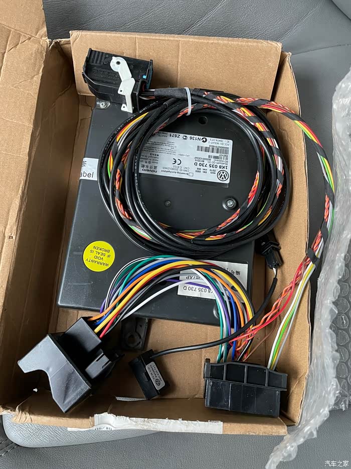

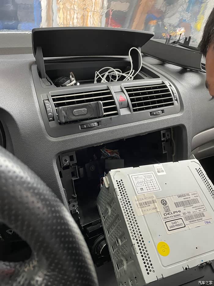

刚入手730d蓝牙模块,带线束和麦克风。无损安装,
插上插头

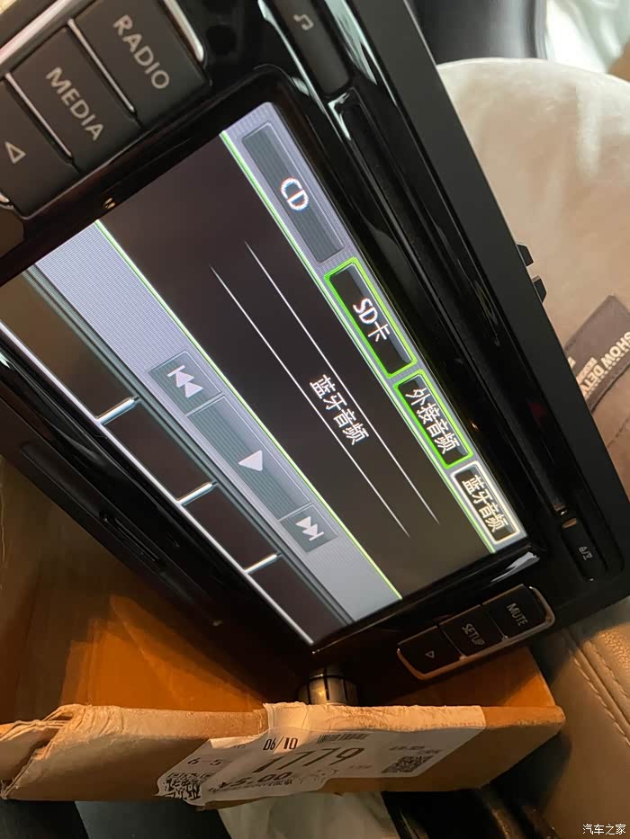

先试一下,蓝牙一次连接成功。

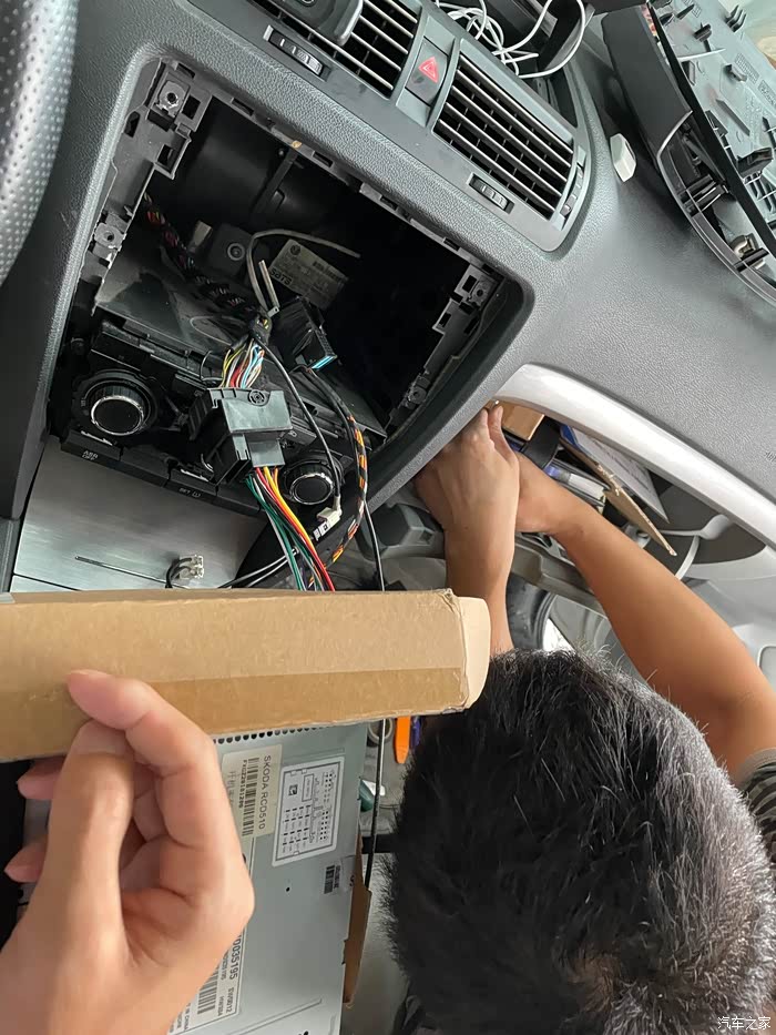

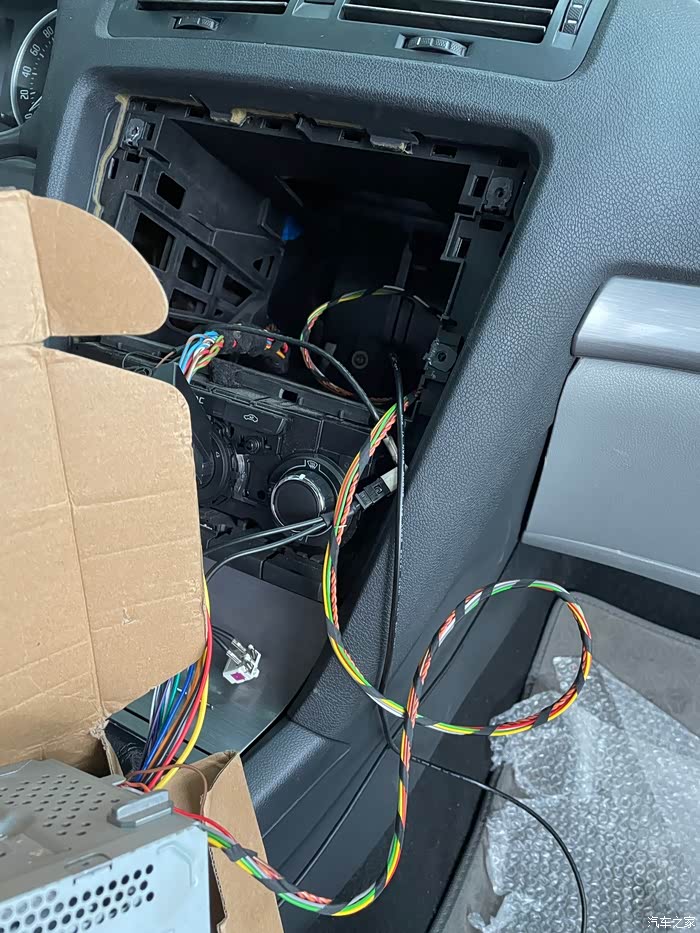

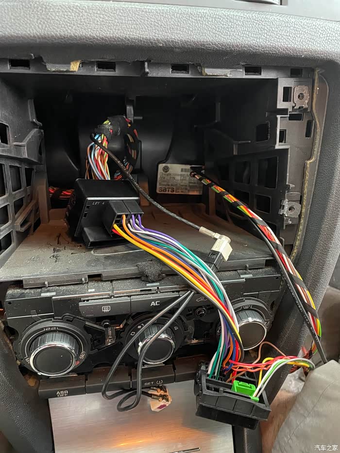

开始走线
前面都很顺利

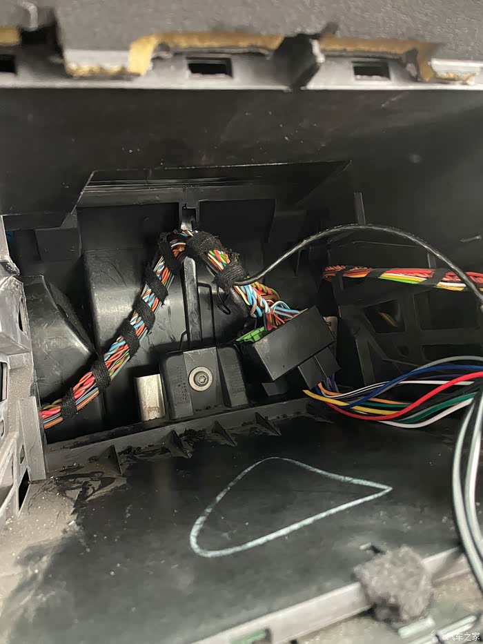

问题来了,这个黑色插头有点大,主机放不进去,试了很多遍,每个角度都试了,就多了半公分,最后没办法,塞在左上角的角落里,强行挤进去的。朋友弄得满头大汗。
终于安装好了,现在CD、SD、AUX、蓝牙自由切换,很方便。蓝牙音质还行,关键是很方便。

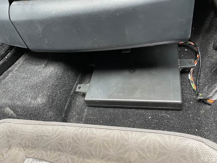

忘了买泡沫底座,就用双面胶固定在副驾驶座位下方。
