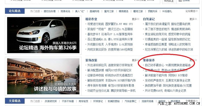

       早上一看,居然上首页了,谢谢各位版主!对于我这样的新人真的是莫大的荣幸,我会继续加油,记录我和小灰灰的一点一滴~

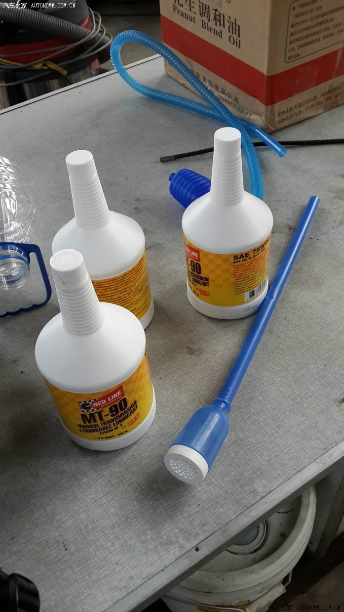

    先亮亮装备,三桶红线MT90,外加一个赠送的加注器。

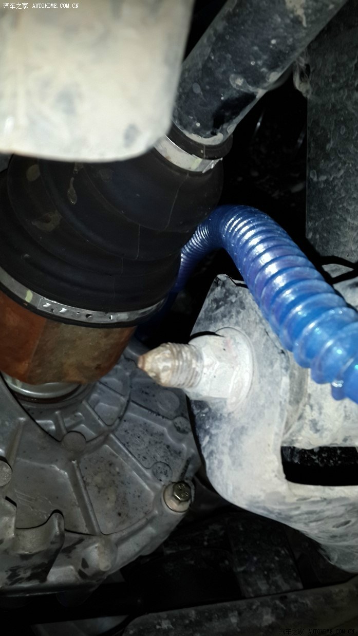

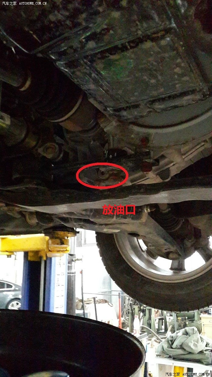

    把车升上去,检查一下有没有漏的地方。图中红圈处是放油螺栓。
    拧开放油螺栓,剪个瓶子接着点,免得油漏的到处都是。

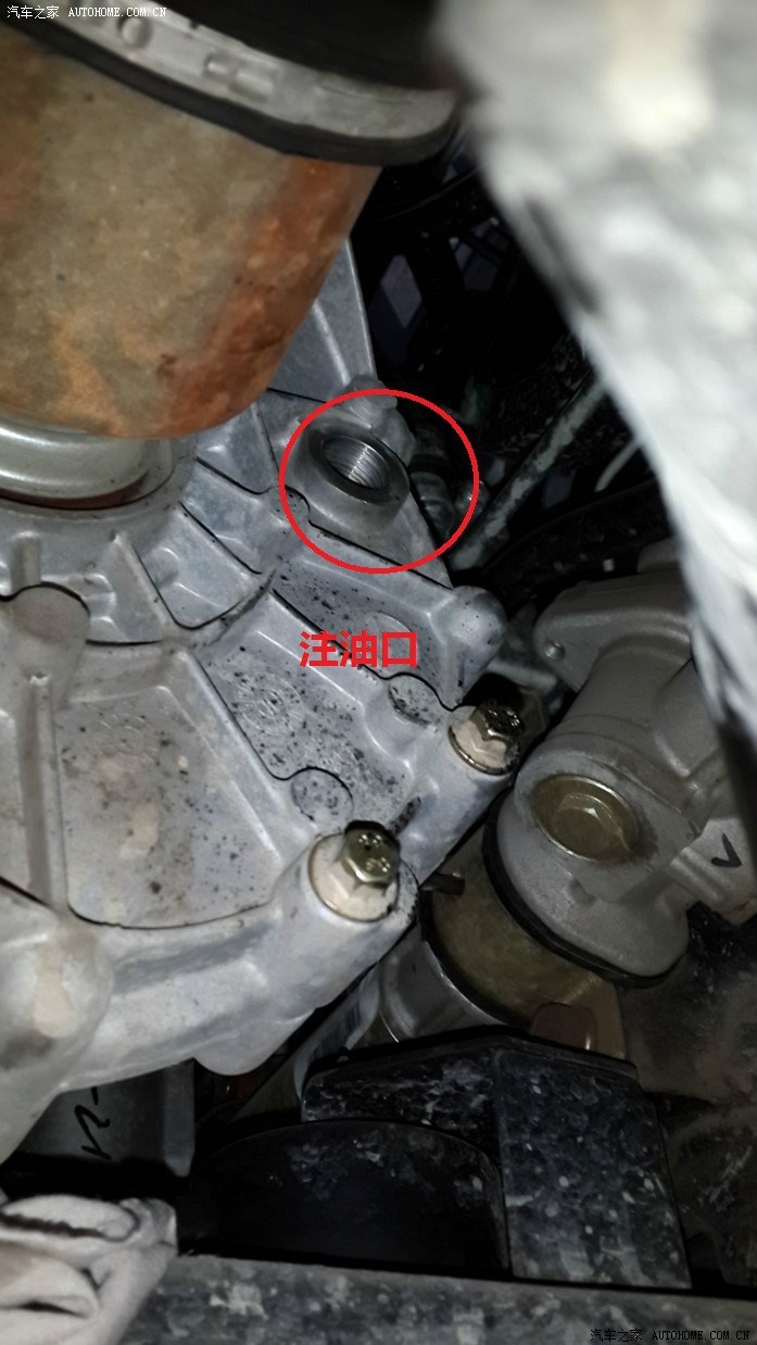

    这里我犯了一个不大不小的错误。其实应该首先拧开注油螺栓,再放油,一来可以让放油更通畅些,二来不会出现下述问题。
    油放干净之后拧注油螺丝,完蛋了,拧不动,注油和放油螺栓都是8个的内六角,拧不动套加力杆,还是拧不动,脑袋嗡的一声,这下坏了,油都放出去了,新油还加不了,这可肿么办?冷静下来,发现拆下来的放油螺栓有铜制的密封垫片,又仔细看看注油螺栓也有铜垫。找了根纯铜的棒子,抵在注油螺栓上,用锤子轻击铜棒一端,几下之后,再拧螺栓,卡的一声,螺栓就松动了。

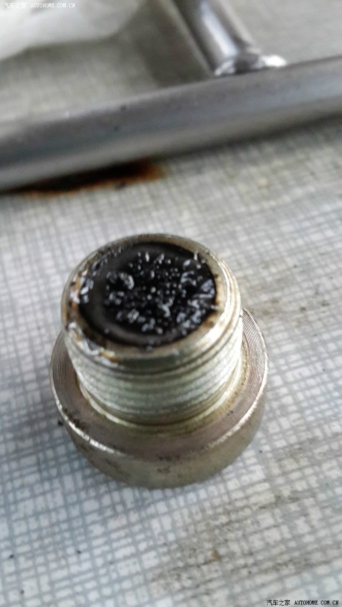

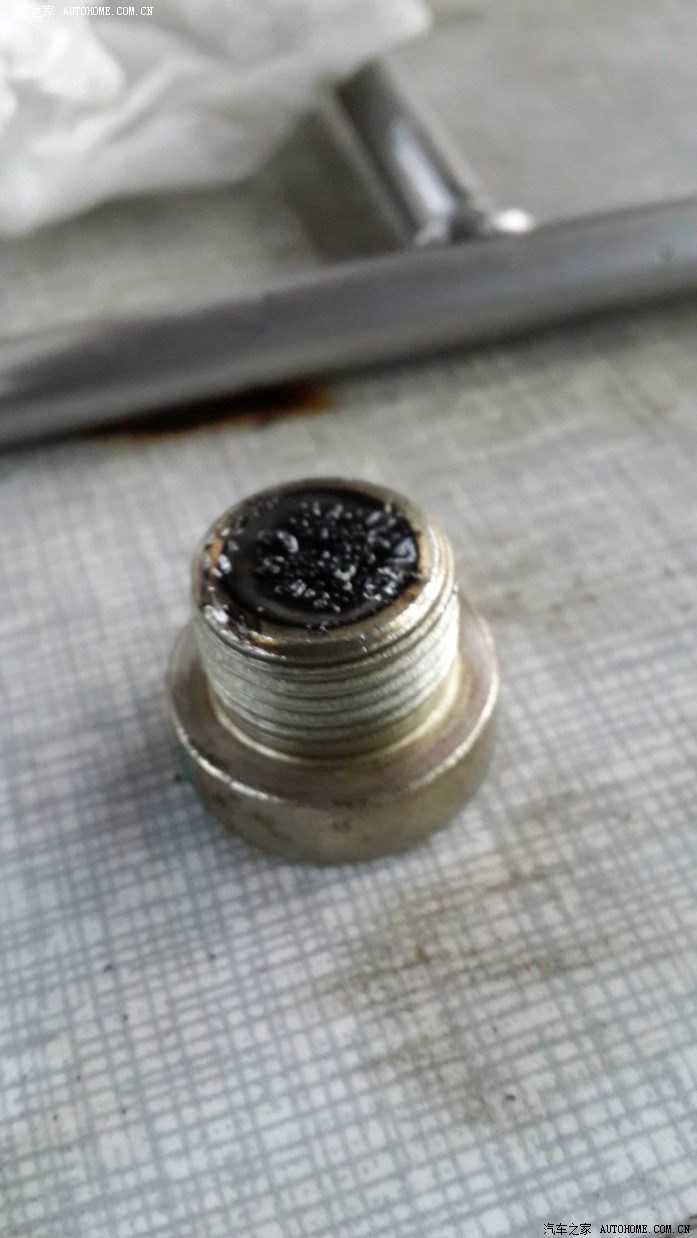

    仔细观察注油和放油螺栓,在螺栓内侧都有磁铁,可以看见,磁铁内侧吸附着一些铁屑和油泥的混合物。没有见到被打碎的轮齿,心中松了口气。

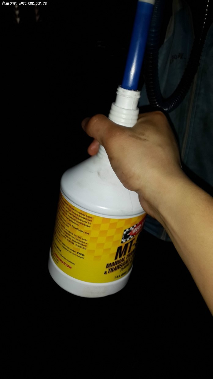

    拧上放油螺栓,用手动的简易泵给变速箱注油,用手不停的捏,把油泵进去,
手捏的都痛了。不过速度还可以,一瓶油捏个20下基本就注进去了。直到溢出,注进去两瓶半多,应该在2.5L左右。比官网和维修手册上说的都要多,怀疑还是有点多了。但是可以肯定的是株齿绝对不止两瓶,在为买几瓶纠结的同学可以放心大胆的买三瓶了。
