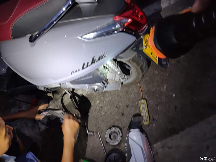

光阳like150抖动,一冲一冲,低速不稳,更换离合器普利珠
今年二月份入手,至今五个月跑了大概四千公里左右,刚入手就感觉油门不习惯,主要表现就是低速时,大概15公里以下,稍拧油门,感觉油门慢半拍,但会忽然加速,低速时回油门,就感觉突然失速,骑行很不舒服,尤其后座的乘客,总是一拱一拱的,后排乘客看手机有飞出去的危险,不知道我描述的各位清楚了吗?

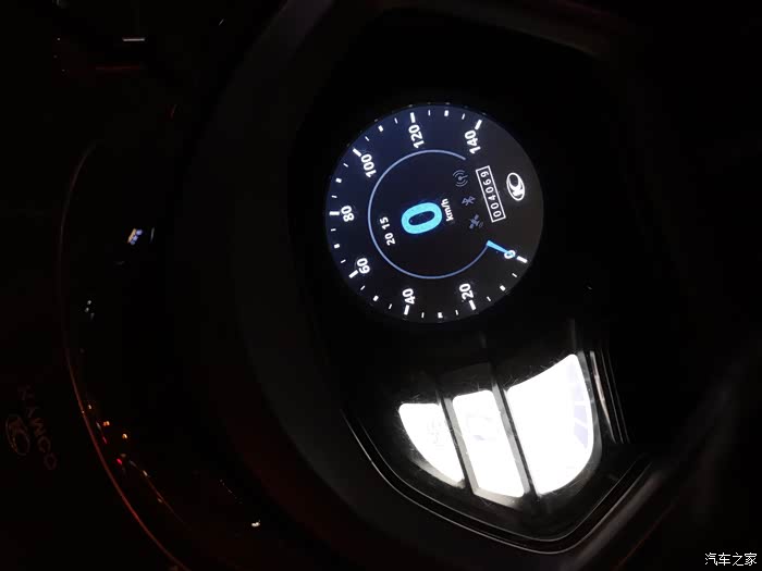

行驶公里数4069

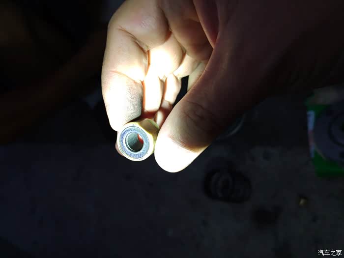

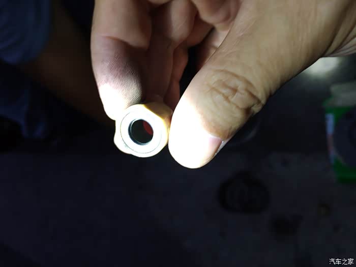

原厂的普利珠磨损严重,而且偏磨严重,怎么会这样?才四千公里?!
看看偏磨严重吧?

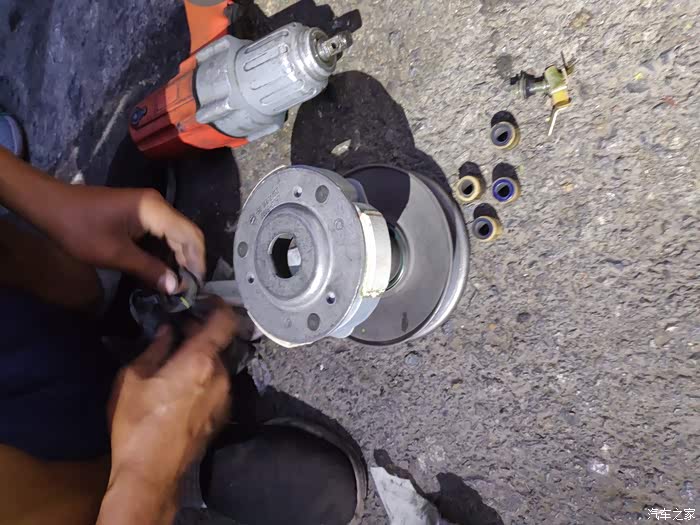

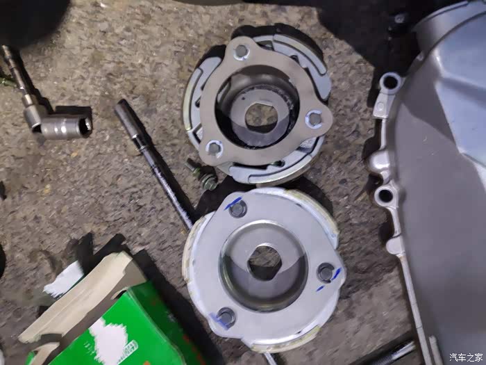

换离合器
上面的是原厂常熟合资厂的离合器
下图是之前的原厂的离合器
下图是之前的原厂的离合器
