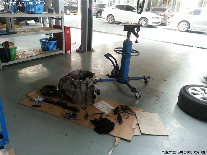

起步后2档转3档时间歇出现车辆抖动,症状类似手动挡车油离配合不好时要灭车熄火的感觉,转弯或者上坡尤其是出超市等地下停车场是最明显。第一次更换是行驶大约1.5W公里左右,在XXXX4S店。经4S下载数据上传厂家给出处理意见---更换离合器组件。更换后恢复正常,但是在行驶至3.3W公里后,再次出现该症状,换了家4S店检测,XXXXX4S店,还是采集数据,上传厂家。等后来处理意见----更换离合器组件。更换后恢复正常,现在车辆已经行驶5W公里,再次出现抖动,仍然去XXXXX4S,还是那套程序,最后厂家给出意见,再次更换离合器组件,对于我提出的更换变速箱总成没有采纳,据说这次的离合器组件是厂家改良过的。立帖为证,以观后效!!如果车辆7W公里左右没什么问题就说明已经基本解决,如果再次出现,估计就要走法律程序了。
车辆购买4年来,除了离合器问题,没出过什么小毛病。油耗极低,市区基本处于堵车阶段也没超过9.5个油,动力和操控完胜家里的另外两辆2.0排量日系车凯XX和雅X。就是这个车辆抖动问题弄得我焦头烂额,其实车辆抖动忍忍就没事了,可心里对抖动的车安全性没底,很怕像手动车那样死火,要是发生在高速上后果不敢想象。确实车辆抖动就和4S店厂家说的一样只会发生在低速阶段,可我仍然在出现抖动后第一时间去4S店检测,按照周期规律大约1.5W到2W公里就会出现一次,已经更换的两次离合器组件证明厂家给出的解决方案治标不治本,昨天4S店员工来电说这次更换的是厂家改良过的,期望能解决问题,我已经被折腾累了。
7速干式双离合(DSG)估计是目前大众保有量最大的变速箱类型了,真心期待大众厂家能重视车辆售后,频繁的进出4S看着自己的车被拆的七零八落是谁也不愿意看到的,尽管每次都是厂家给免费更换,我想每一位车主都希望除了正常保养,一次厂家提供的免费更换机会都不要。

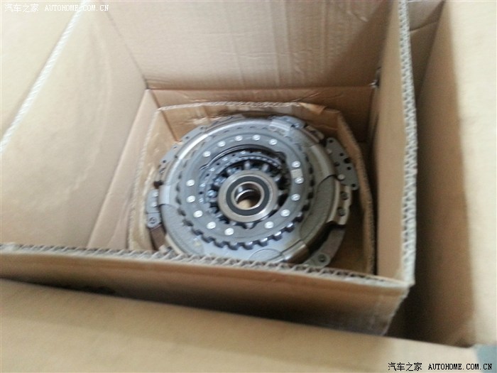

坏了的离合器
替换的新离合器,德国产,好像是LUK的
