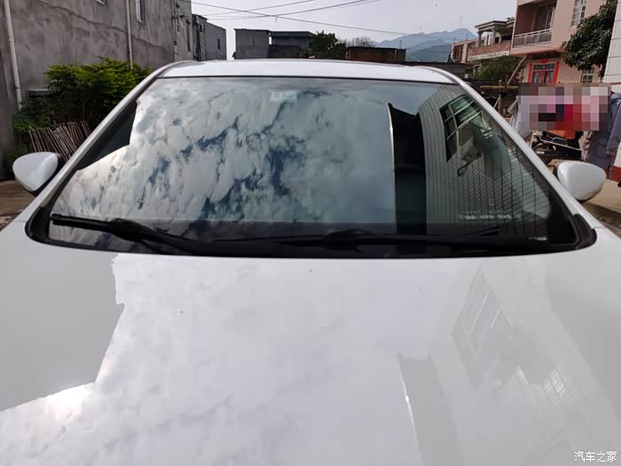

新贴的隔热膜,质感不错,期待效果

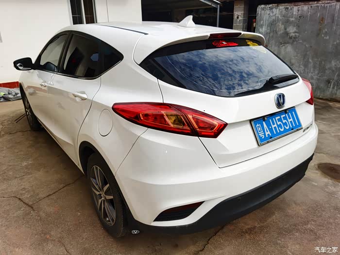

侧身线条让整车显得更流畅

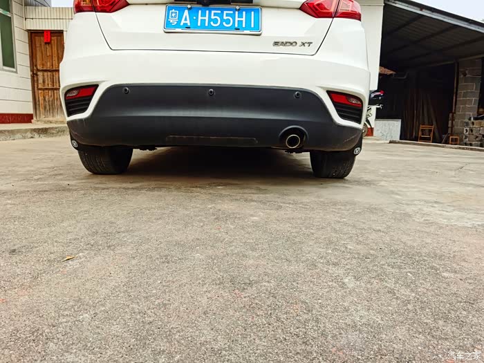

性感的车尾

绝美45度角
带倒车雷达

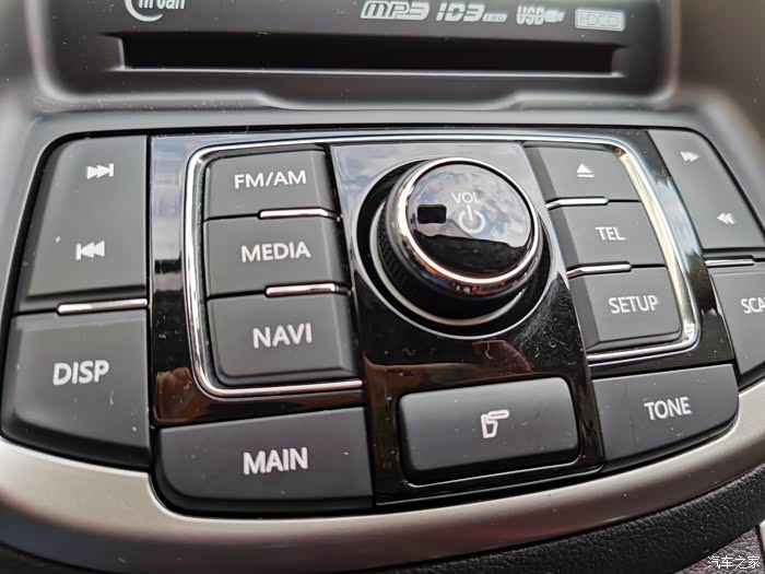

中控按键阻尼感适中

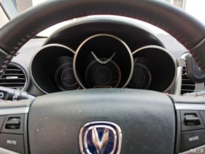

我特别喜欢这个仪表盘的样式
三炮筒式运动仪表盘

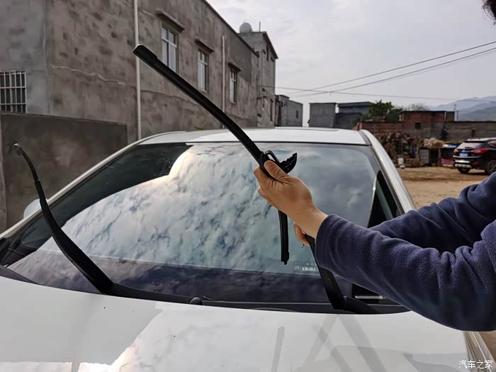

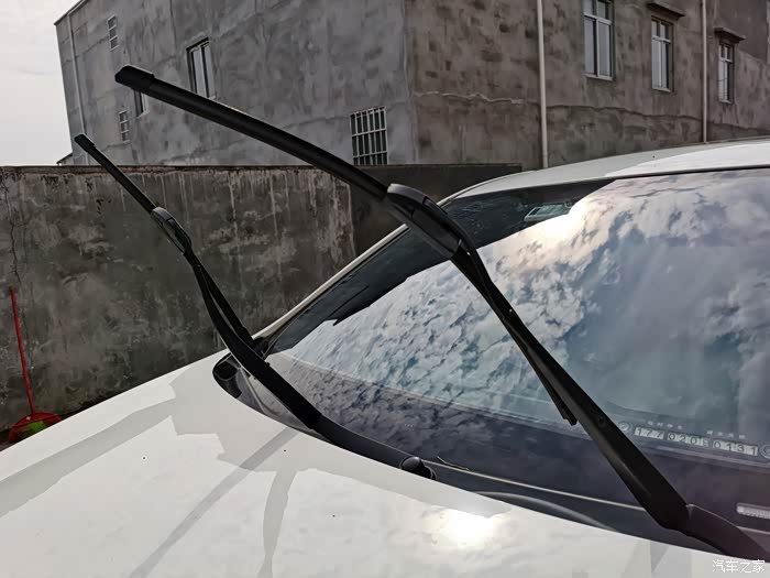

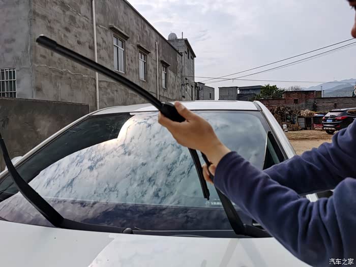

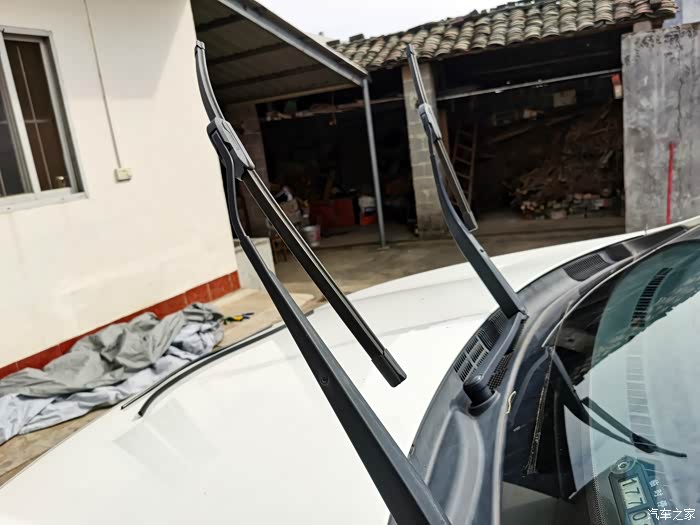

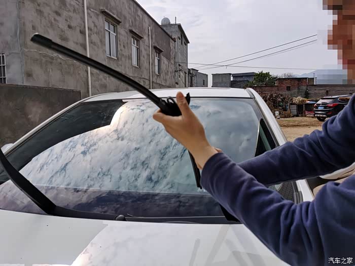

停车熄火,先把雨刮支架立起来
确保位置固定

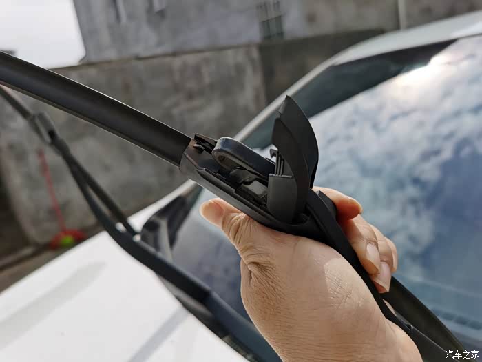

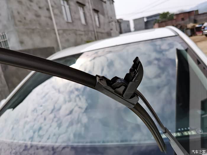

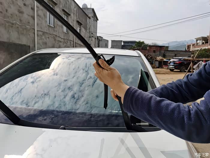

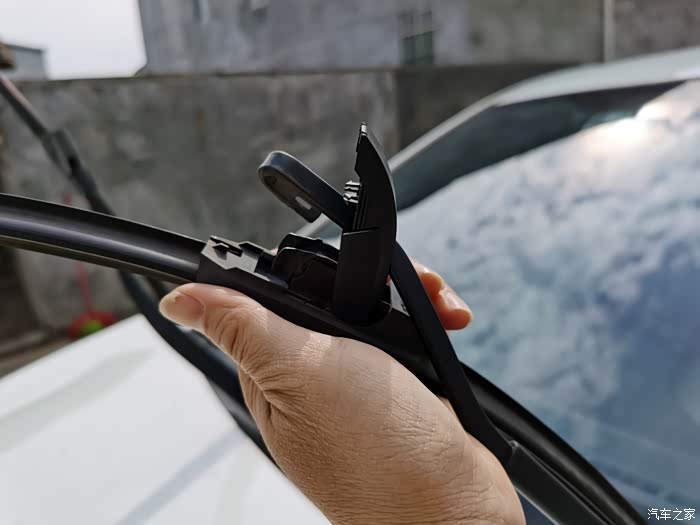

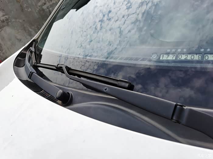

拆雨刮器,从这里开始
按住卡扣位置
卡扣上盖可以很轻松的打开

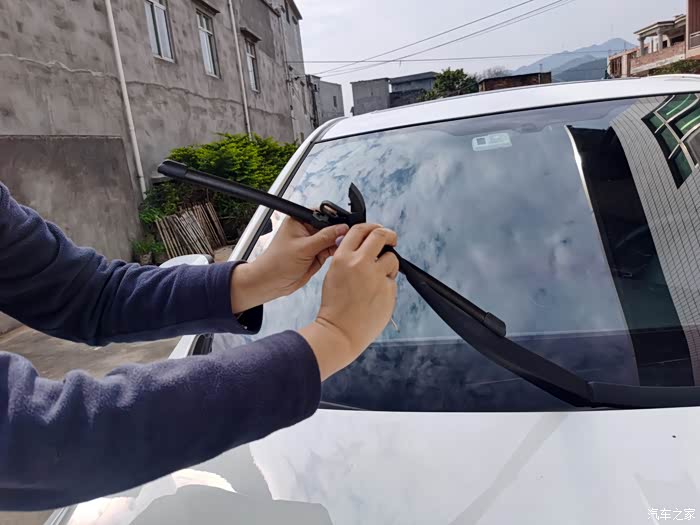

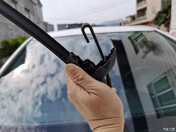

雨刮器往下拽一下,就可以拿出来了
很轻松
另一边也是一样的操作方法
拽出来
在这里特别要注意,拆掉雨刮器之后,这个金属支架一定要用毛巾等软布包住并轻放到挡风玻璃上,不然挡风玻璃又被打坏的风险

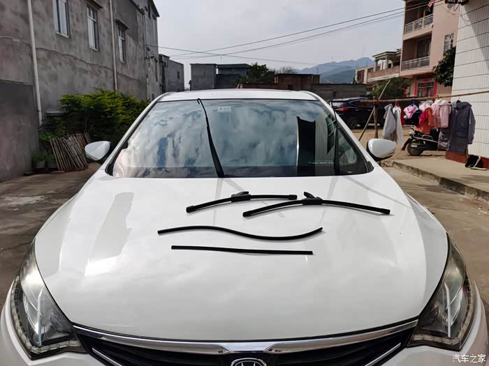

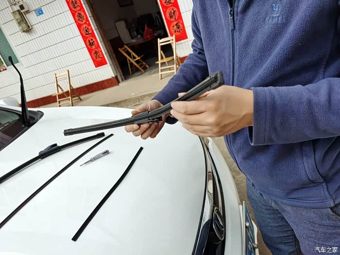

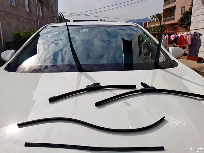

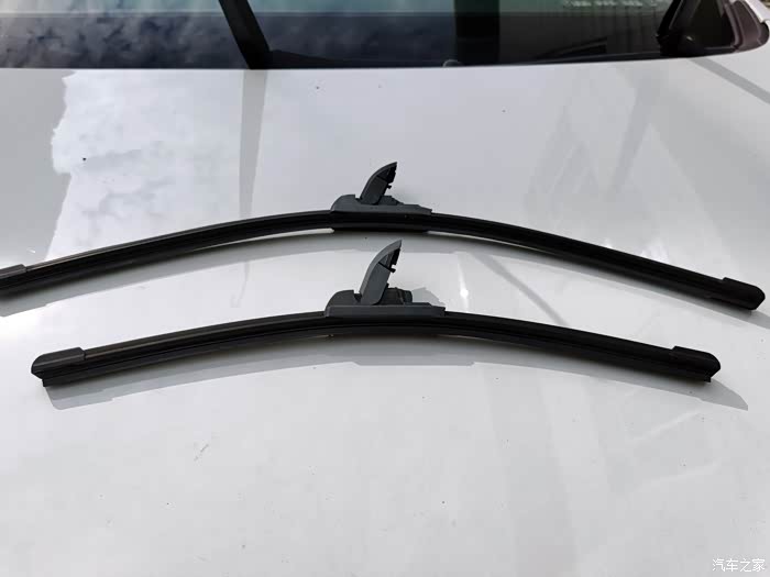

拆下的雨刮器和准备换上的胶条

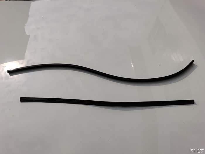

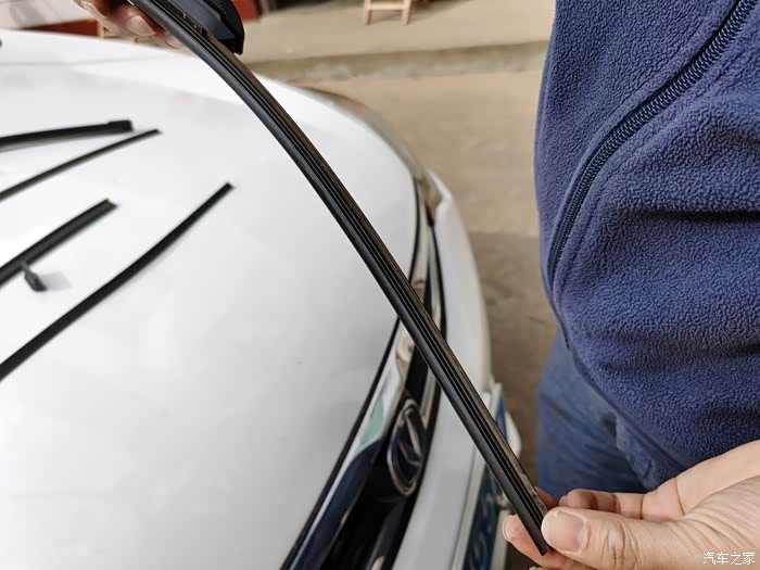

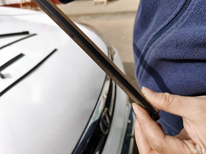

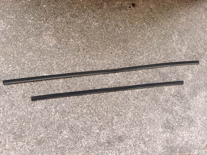

可以看到就雨刮器的胶条已经老化变形了
这个是新胶条的样子

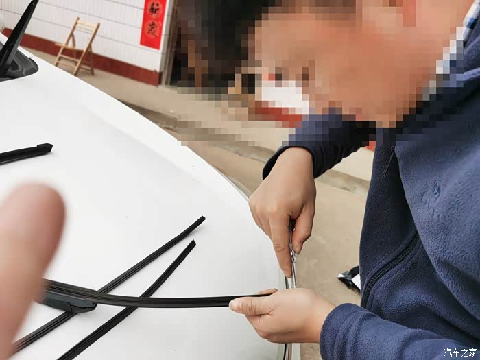

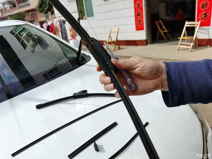

更换从这里开始

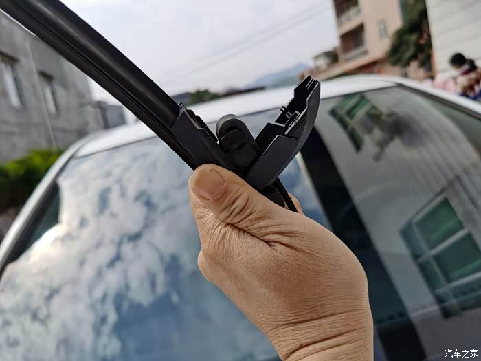

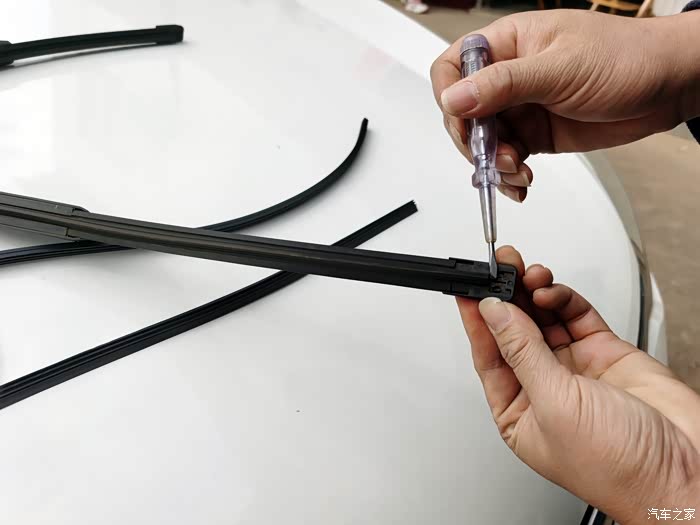

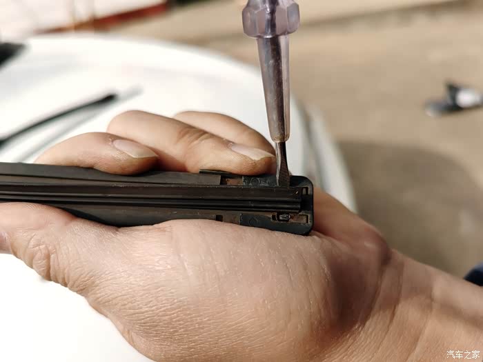

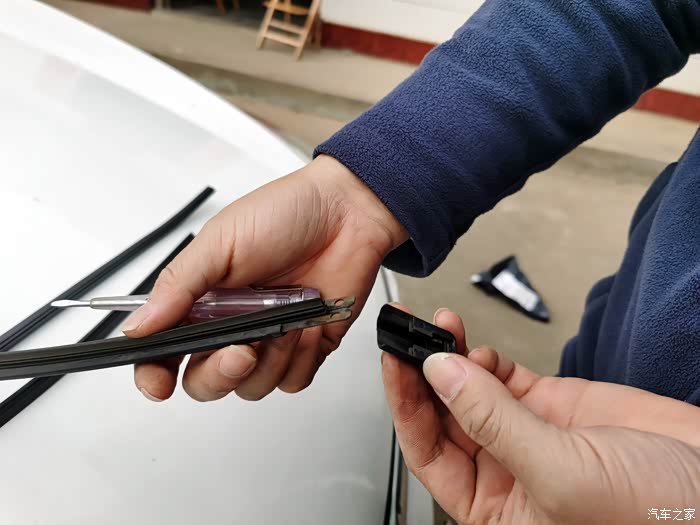

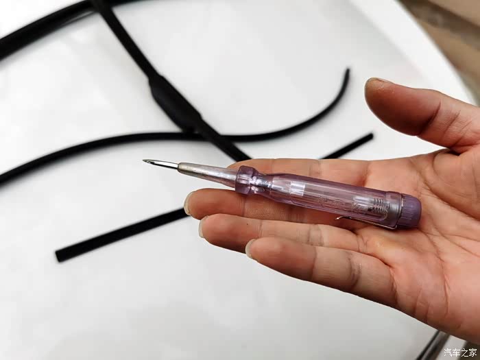

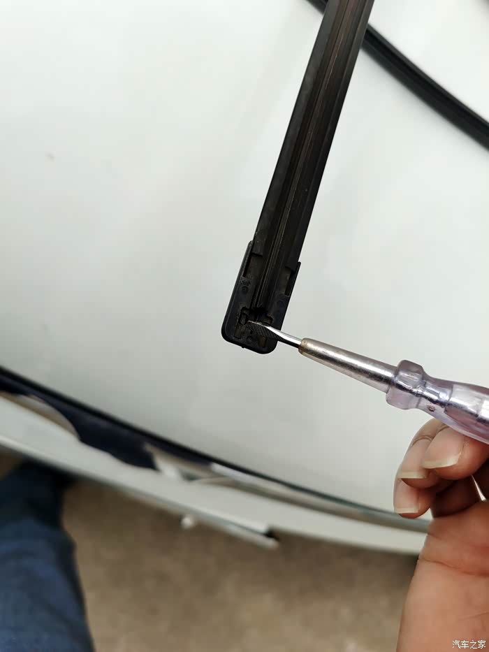

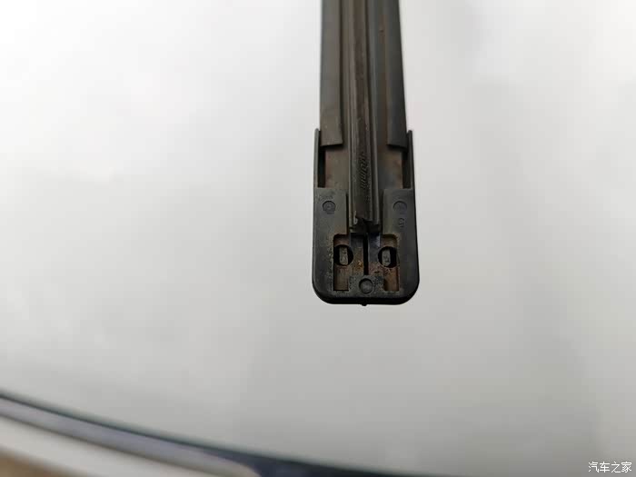

首先得备一把小号的一字螺丝刀
沿着雨刮器顶端的卡扣按下去
第一次可能有点费劲
稍微用点力

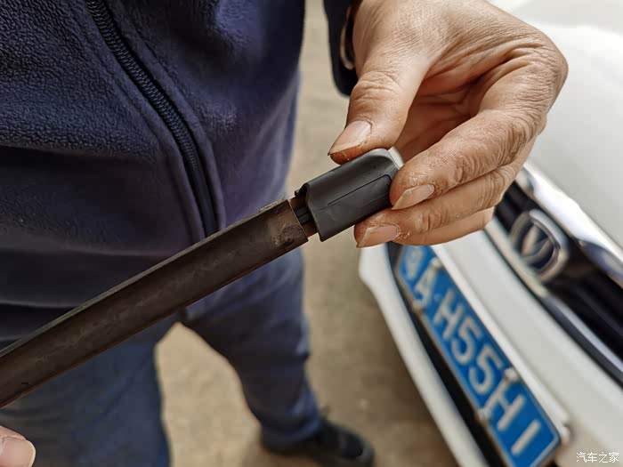

顶端的卡口罩弄下来了

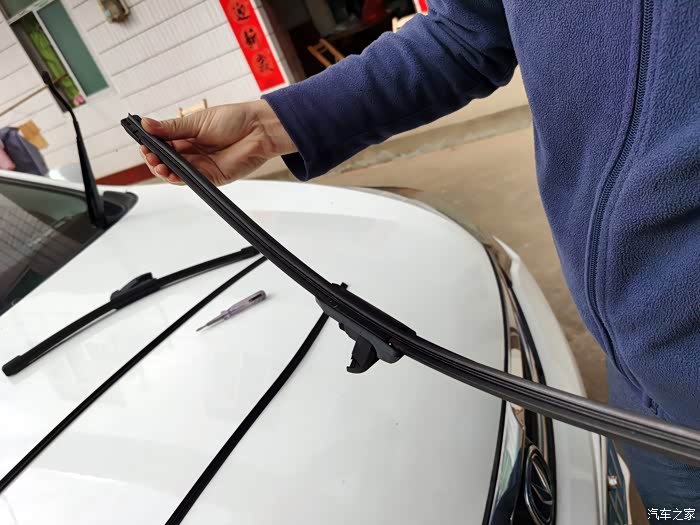

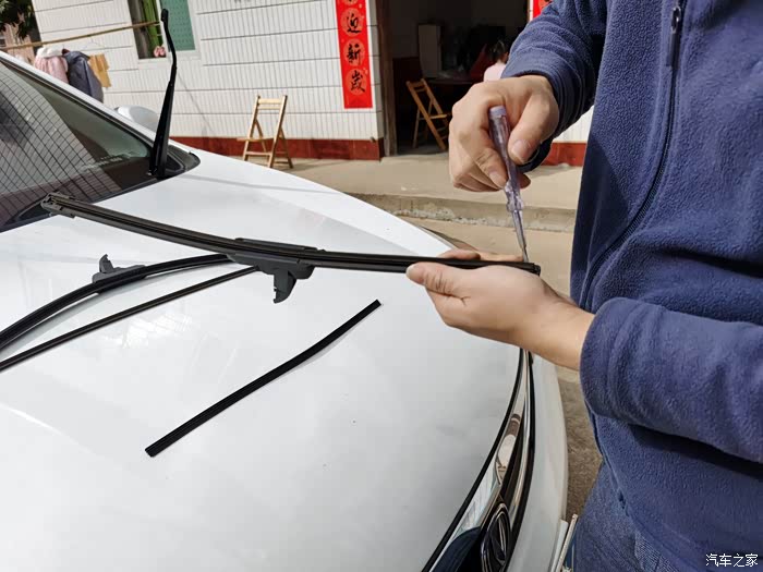

拉出旧胶条

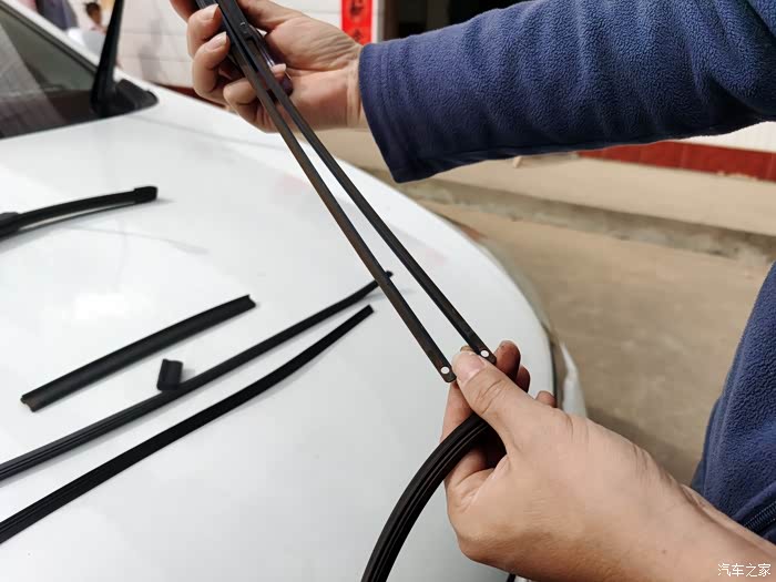

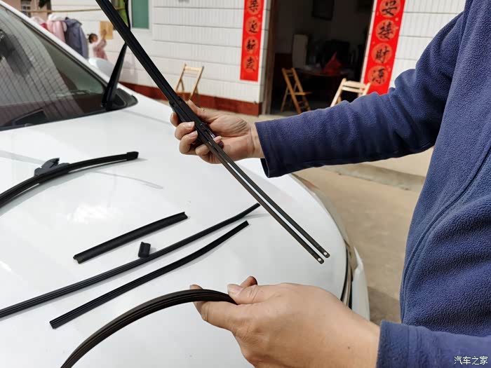

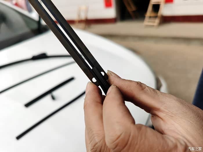

拉出胶条后,只剩下两片钢条
调整好钢条的位置
新胶条沿着钢条的位置套进去
新胶条拉进去了
收紧钢条
确保胶条全部套进去了
微调
主雨刮就换好胶条了
副雨刮同样操作

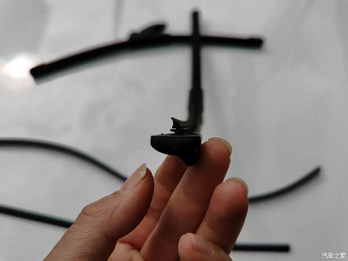

用一字螺丝刀压下卡扣
取出顶部的衬套

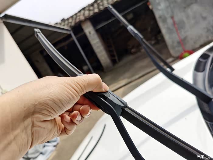

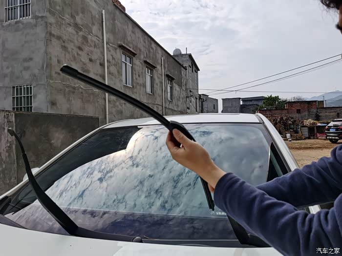

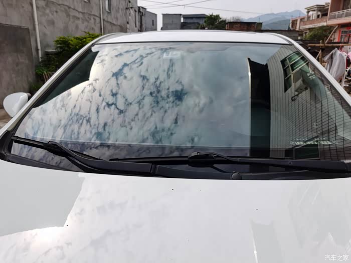

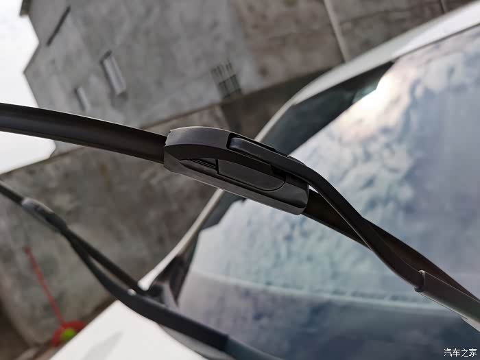

开始安装雨刮器
安装时一定要特别注意,不要让雨刮器的金属支架打到玻璃
按照拆卸的反方向套进去
安装好
确保卡扣扣上了
卡扣按不上的,再微调

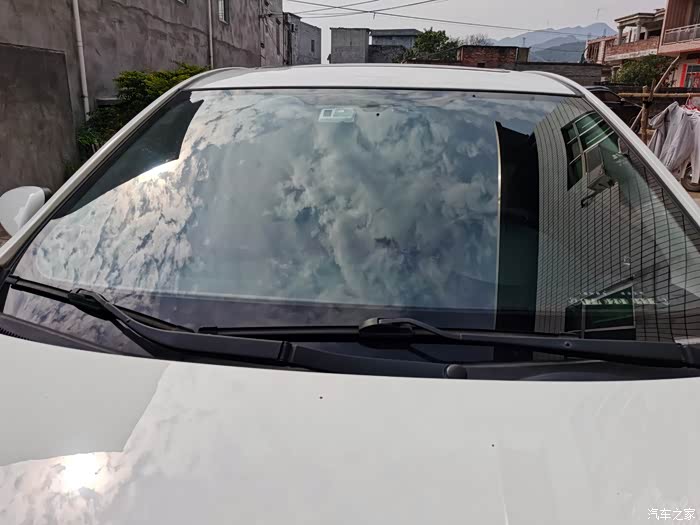

新雨刮胶条安装完毕

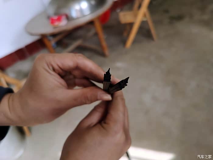

这是更换下来的旧胶条,已经服役了好长一段时间
