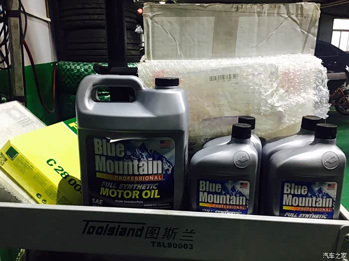

网上买的消耗品,机油一共是7.5升。

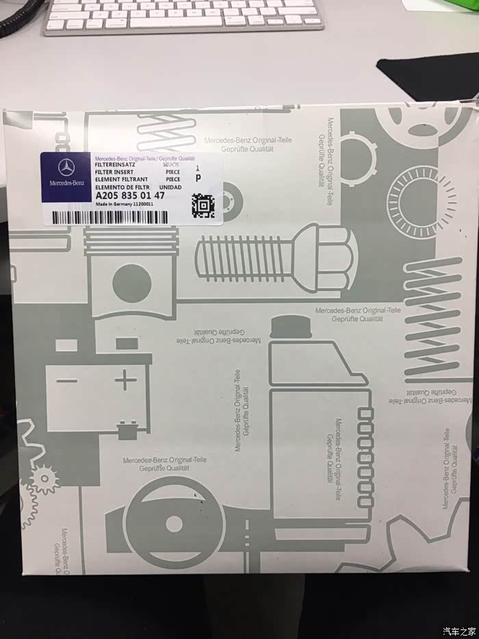

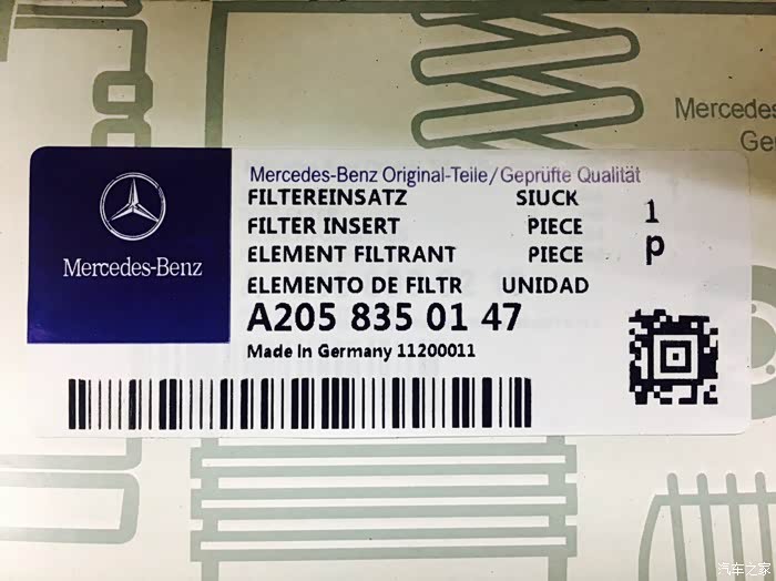

注意啦!!这是假的!包装长这样!真包装忘拍了...

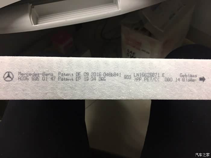

这也是假的空调滤芯,真的奔驰logo很小,但是我也忘拍了....
假的不干胶是这样的。

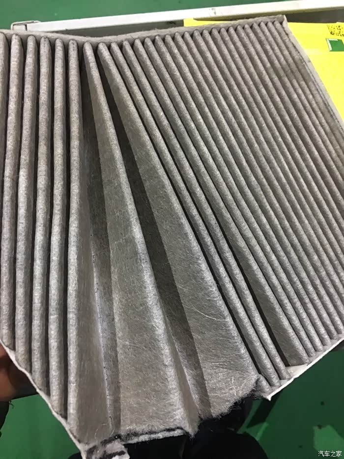

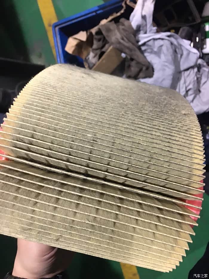

空滤挺脏的,手机拍不出来效果..反正比看上去脏很多,就换了吧……

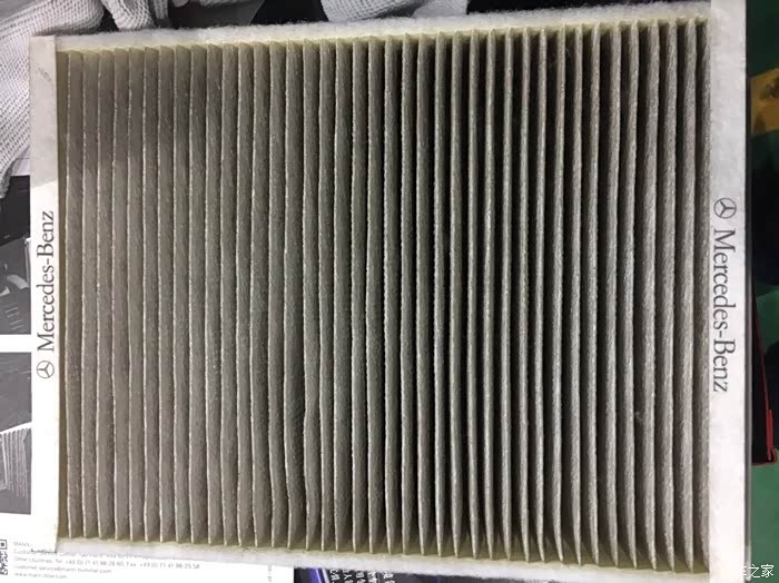

内置空调滤芯,换下来的,也很脏了,但还是拍不出效果……
换下的外置空调滤芯,有奔驰logo,但是买曼牌的没有,不过奔驰原厂也是曼牌代工的没问题。

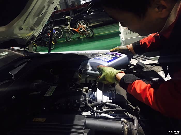

加入新机油。
换上新机油后,我真不是呲Nb,反正回家这十来公里,低速档顿挫没了……其他的明显感觉还没有,反正我就觉得比4S店给我倒的机油好,这没辙。我为啥要用5w-30而不是0w-40或者5w-40呢,因为我觉得这完全够用,30的黏稠度已经完全足够日常驾驶,个人认为黏稠度高或低,不需要分是德国车还是日本车,还是看你的平时驾驶习惯和想要什么,我下一万公里我就想平稳驾驶,省省油,安静点,那我就用低黏稠度的,比如再一次保养我觉得之前开车没激情了,我想暴力点,那我再换成高黏稠度的,完全看心情嘛……
