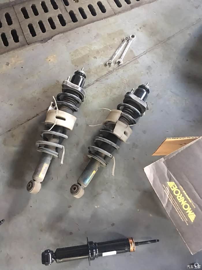

回到正题,小酷的通病我就不再阐述了,反正断定了异响、颠簸、松散就是因为避震,所以必须换掉,那么问题来了,换什么牌子什么型号呢?头大呀,小众车最头疼的就是配件,还是停产的,这就是我求助帖的由来了,找来找去除了原厂型号,匹配的也就不超过5个其他品牌的产品,最后锁定了一个来自米国的品牌,其他的基本上都是国产的牌子,因为我不愿做瞎猫,也就没有死耗子了。选好配件约好安装时间出发去治病喽·····

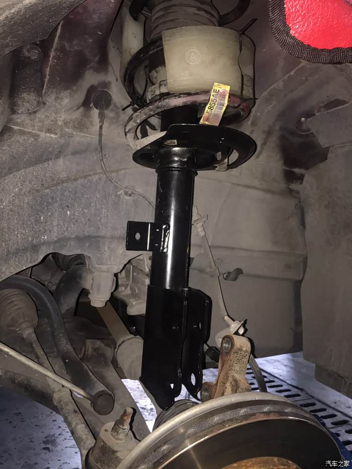

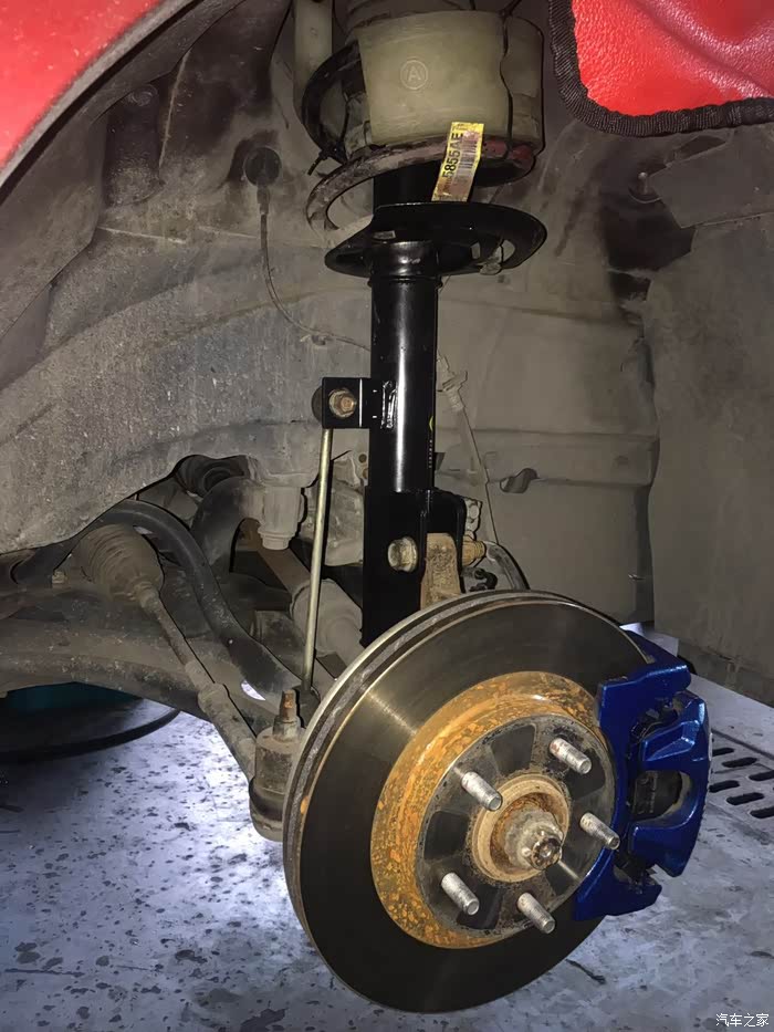

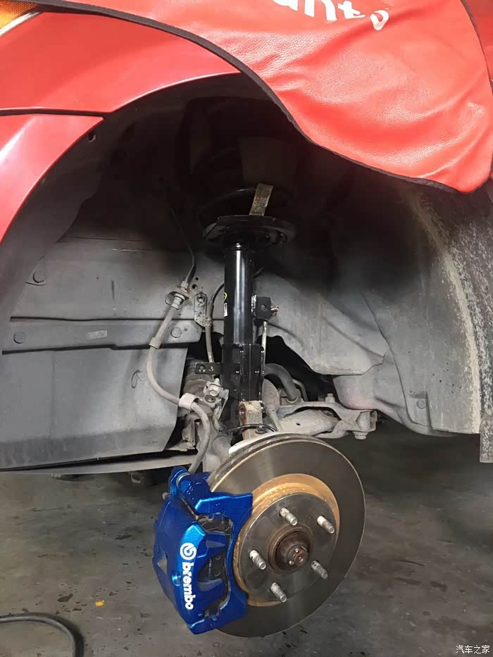

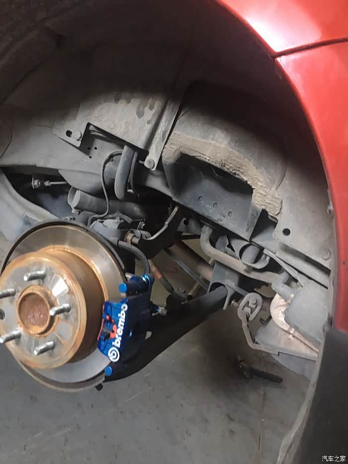

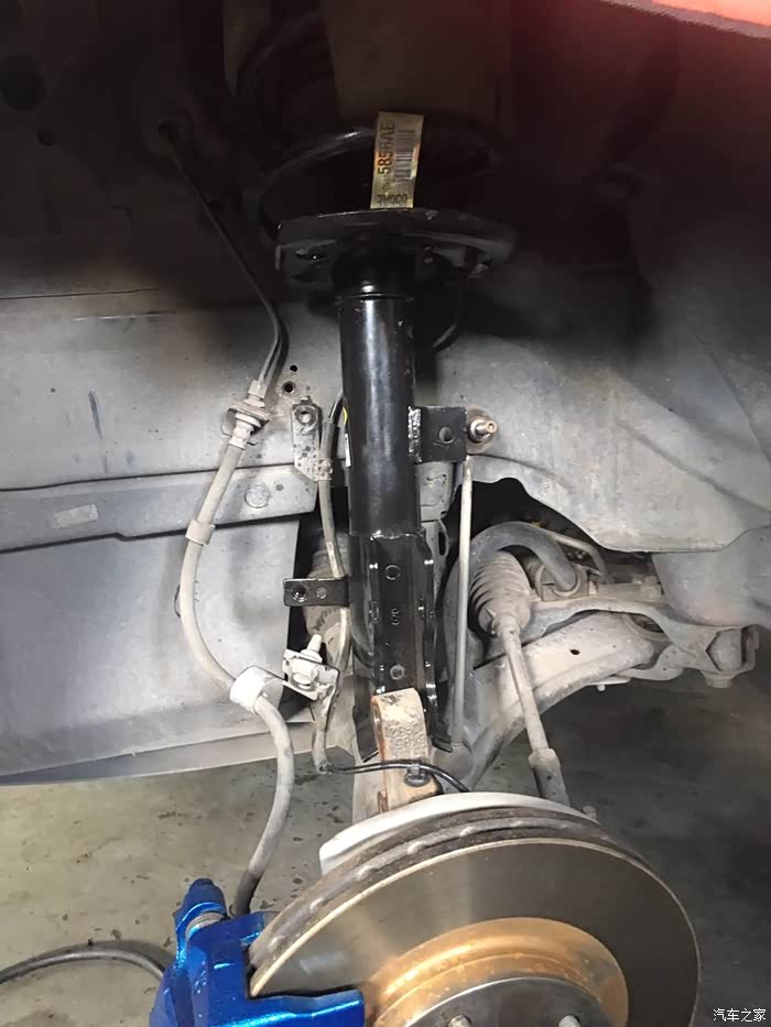

拆拆拆
自己喷的轮毂,不错吧

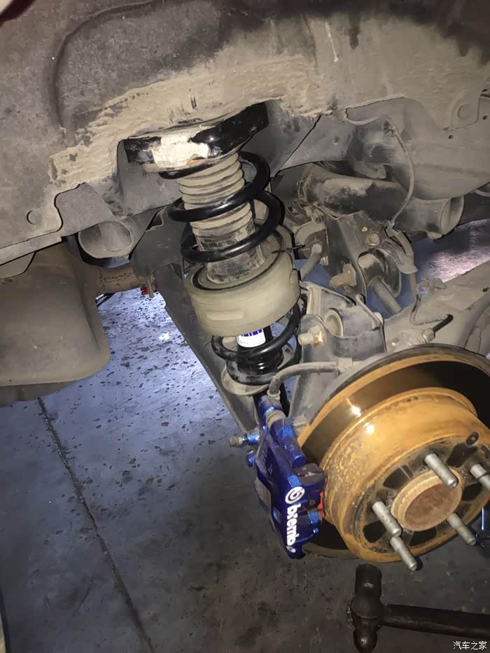

顺便秀下卡钳,珠光蓝哦
珊瑚红配暗色的蓝,不然太骚了

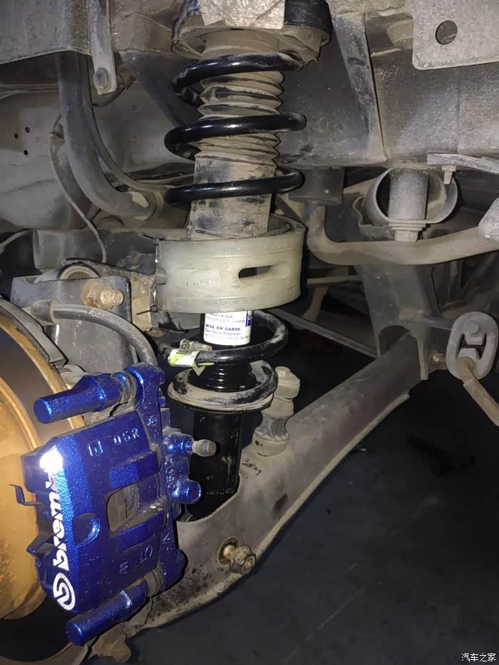

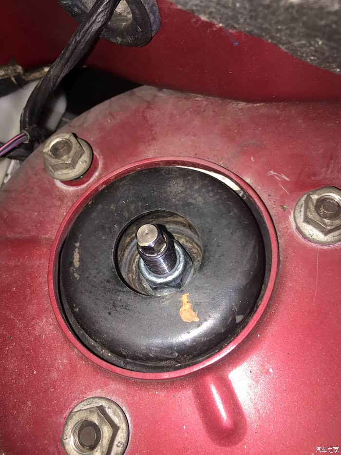

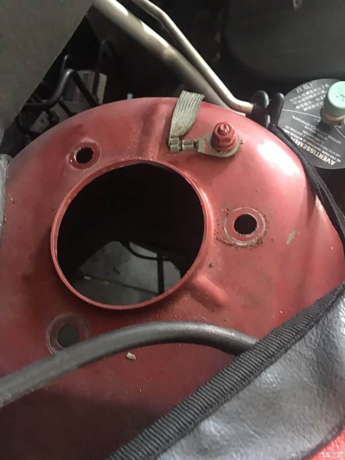

避震拆掉了,要是设计成这样的悬浮式悬挂是不是有点酷

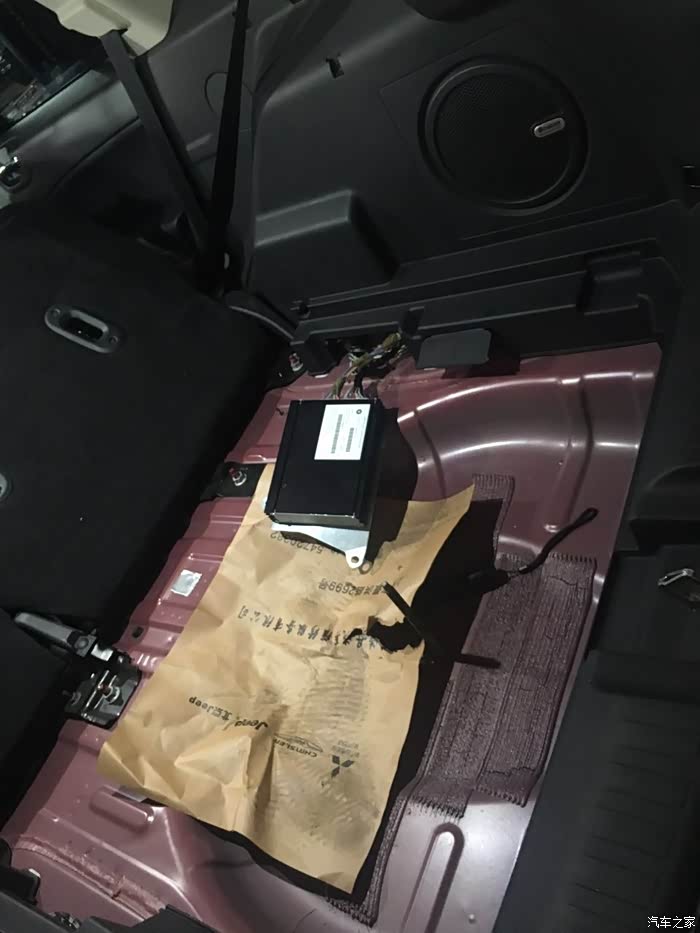

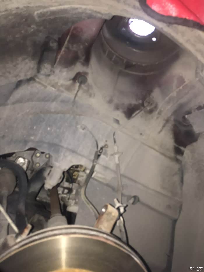

这就是“天窗”该有的效果吧
这么大个洞谁来补?

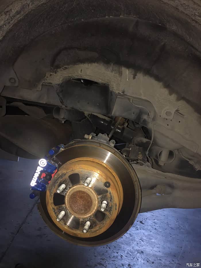

后轮显示很单薄
师傅还是挺负责的虽然内饰都没了也要垫个纸啊

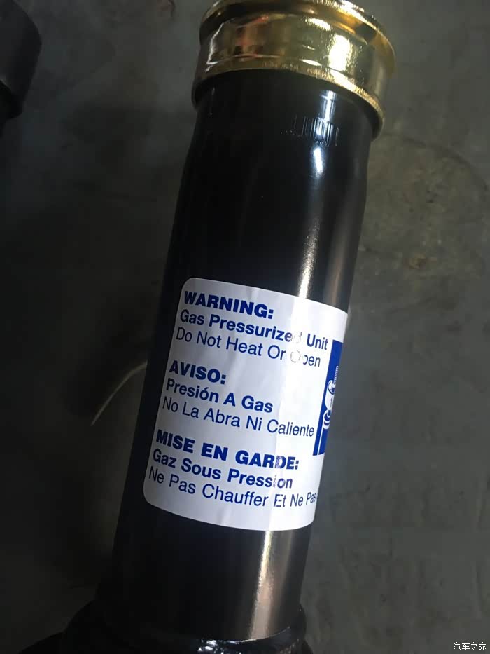

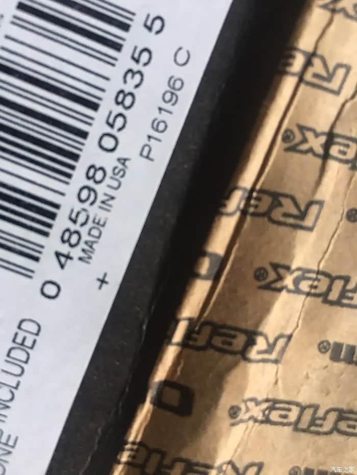

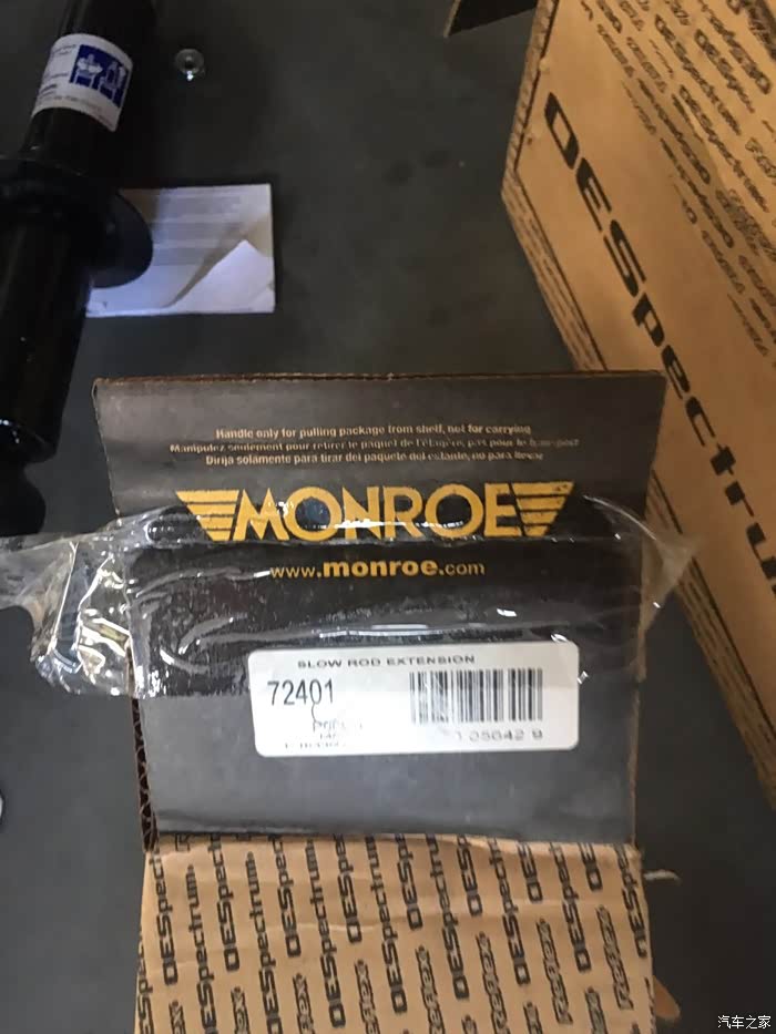

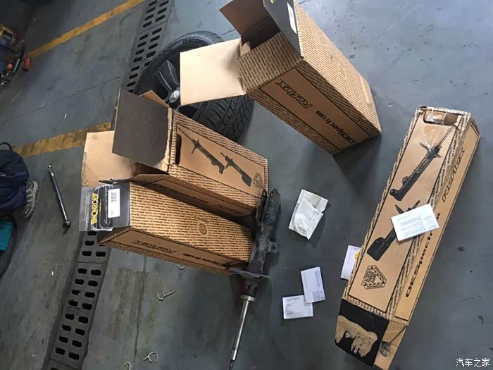

这就是传说中的米国货
品牌的大LOGO
这么大个盒子就装这点东西,歪果仁真是豪放啊
产地很清晰

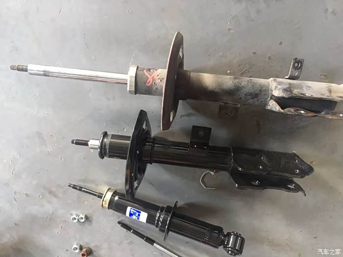

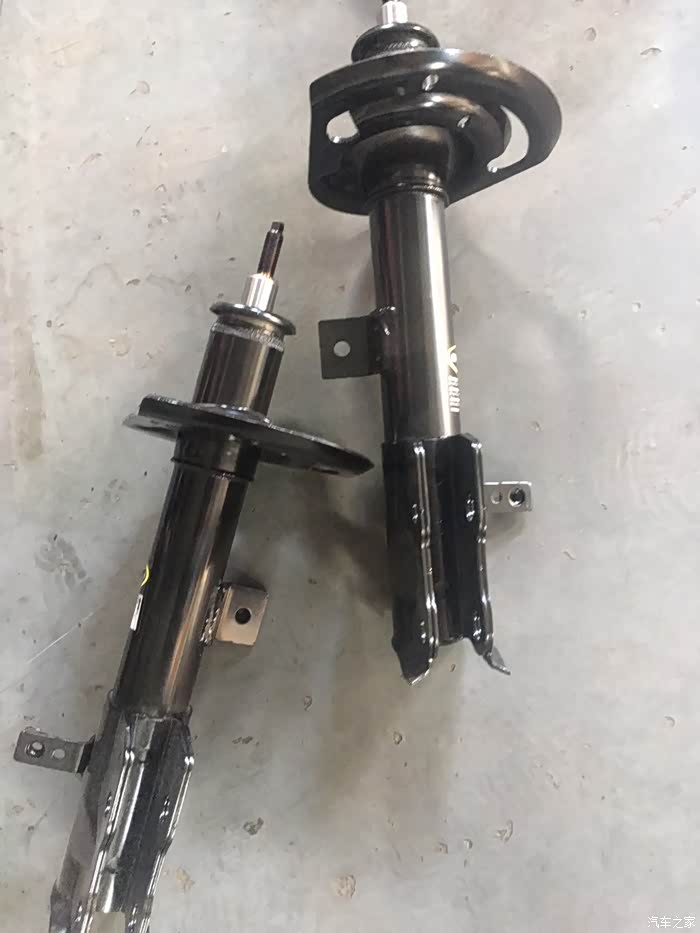

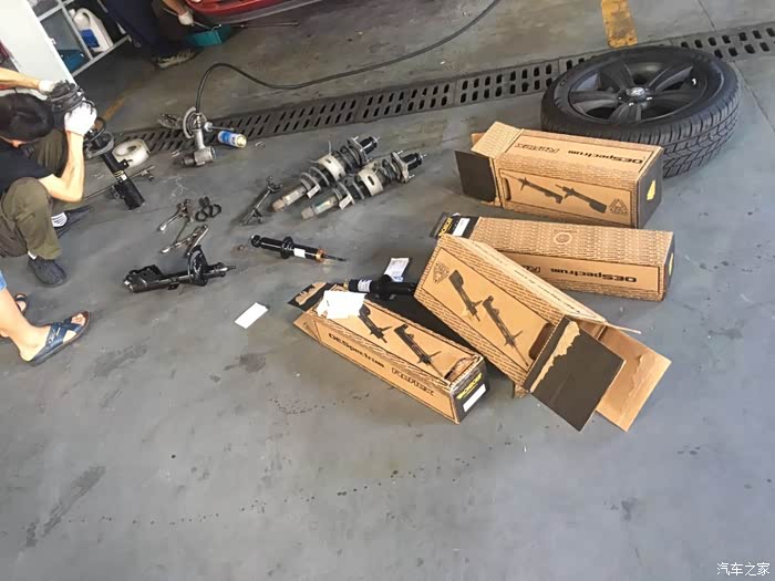

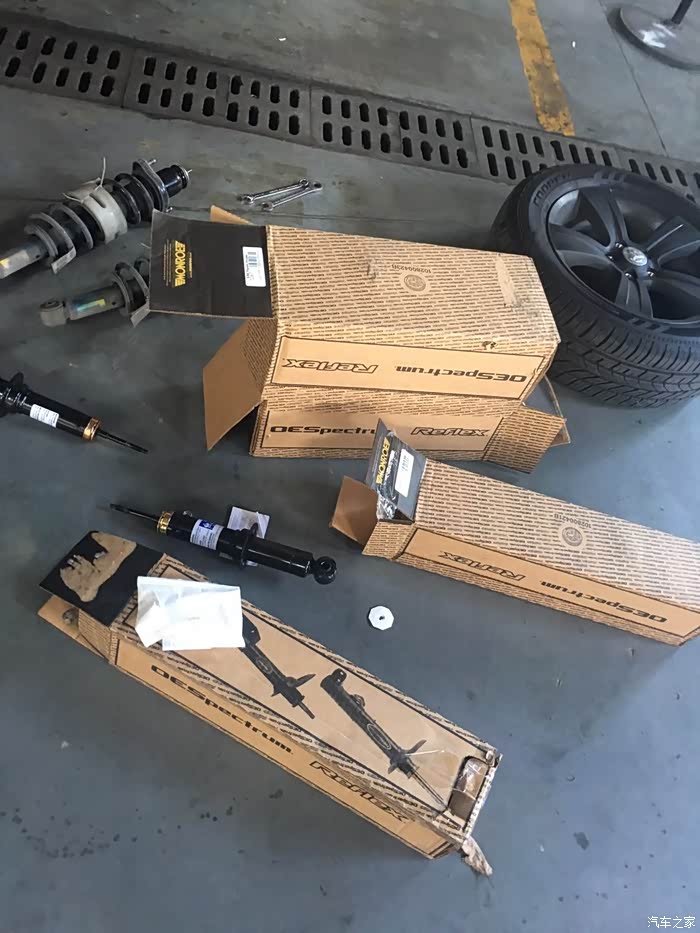

拆下来的和要装上去的摊了一地
细节对比
质感可以
没有对比就没有伤害
原厂的标识

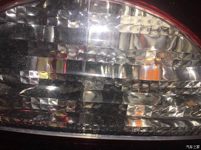

这做工工艺我也是醉了
不同的封装工艺带来的视觉不同

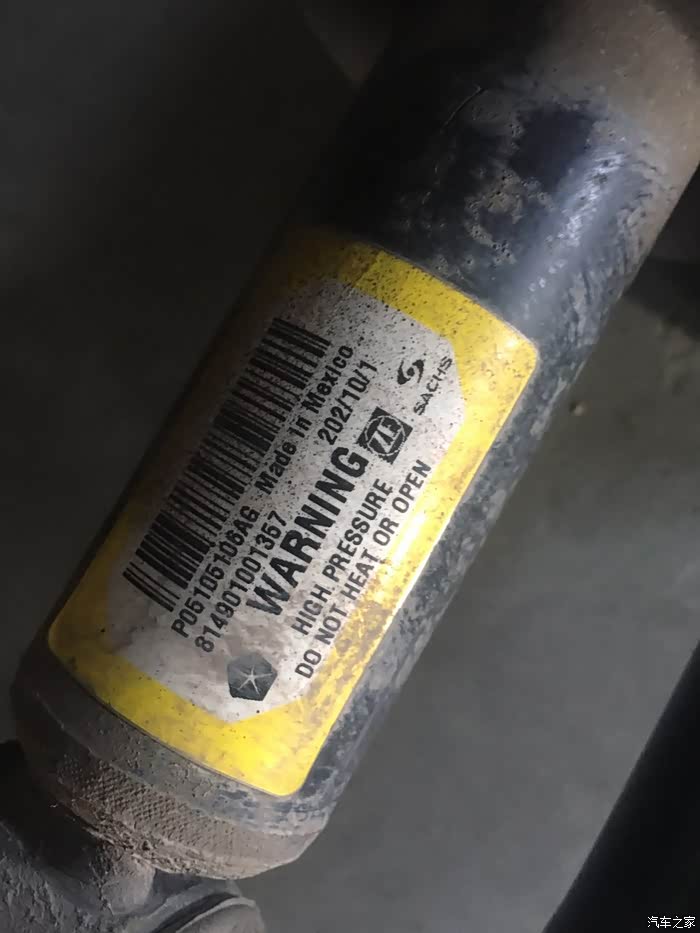

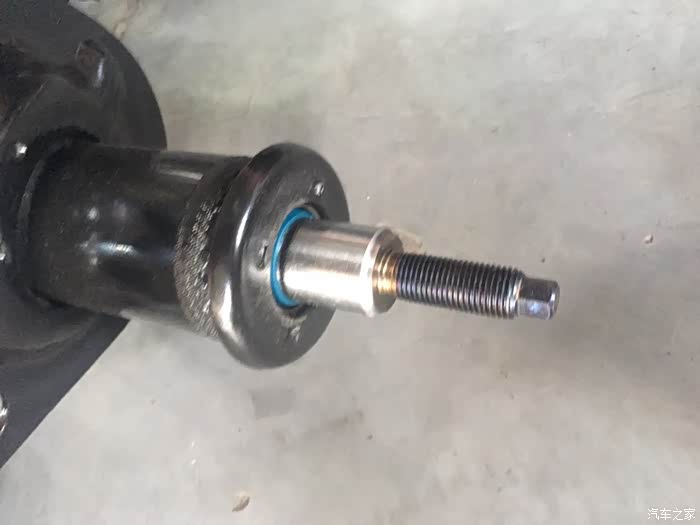

待分解的后避震
注意事项
细节

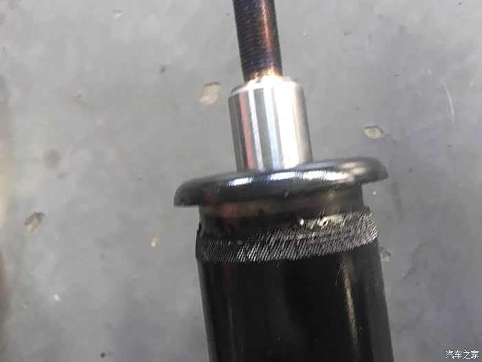

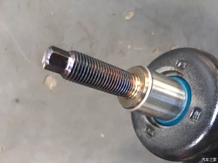

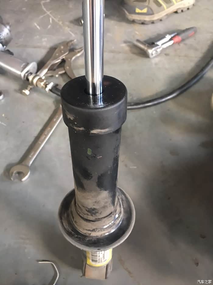

这根已经渗油了
对比、伤害、照片只能对比外观了,告诉你们个秘密这两个的分量差距不是一点点,毫不夸张的是说差了一倍肯定是有的,前面的没这么大
工艺细节

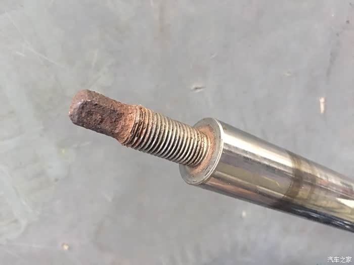

历经风雨的洗礼
分解了看,这油是漏了多少啊

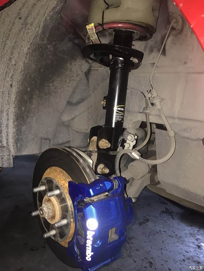

新伙计上岗了
新的看着就是舒服啊
标准的45°定妆照
后面包好了基本看不到避震了

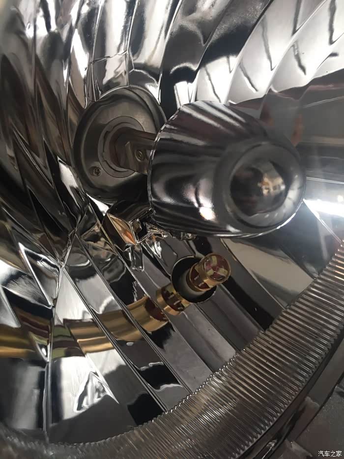

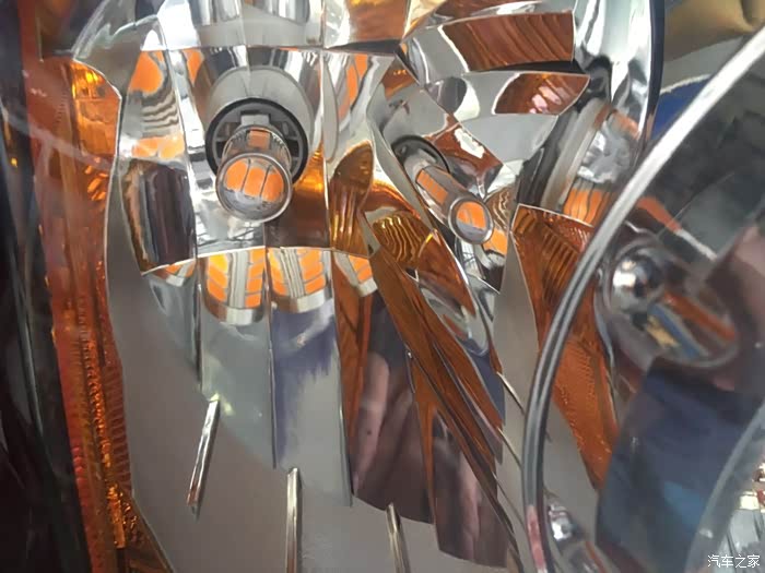

炫耀一下我的LED灯泡
大灯,示宽都换掉
后转向和流氓倒车灯,哈哈哈哈,全换了只保留前后雾灯为卤素
