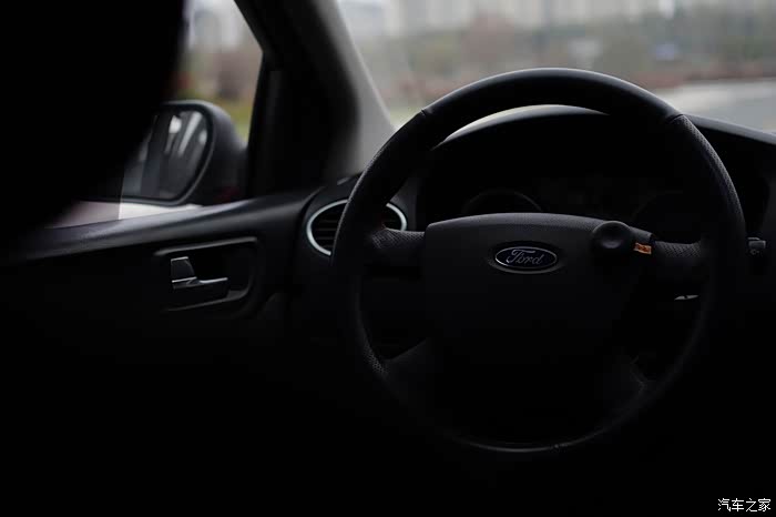

原车档杆头是塑料的,我嫌手感不好,且有点矮,换成了和另外那位车友一样的金属档杆, 手感好,花费了40元。

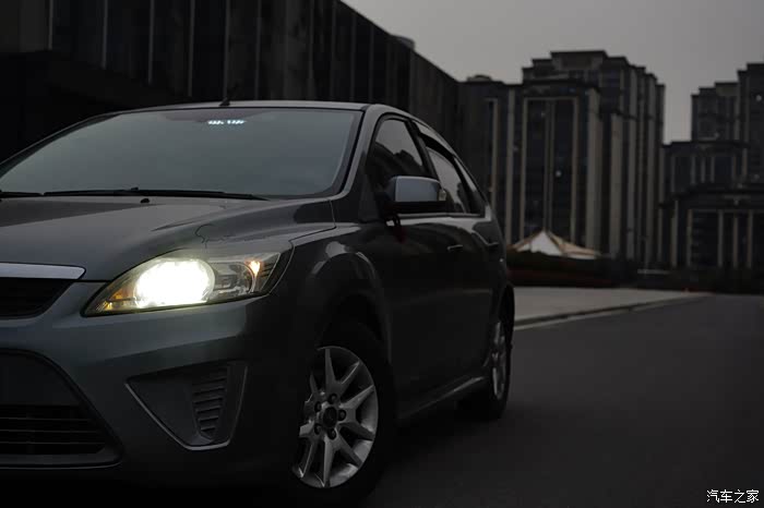

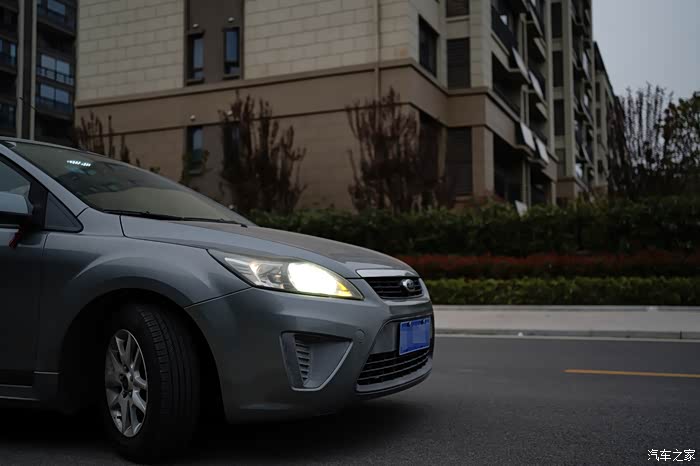

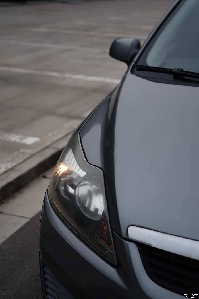

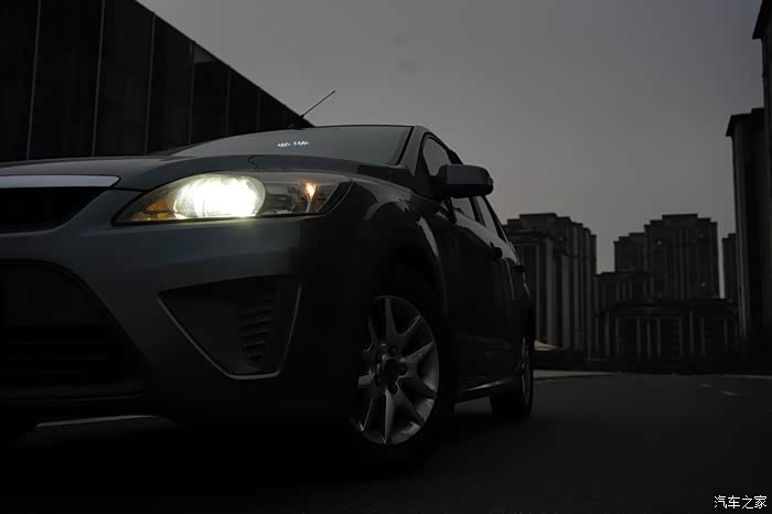

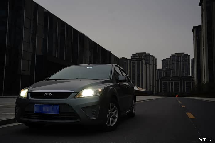

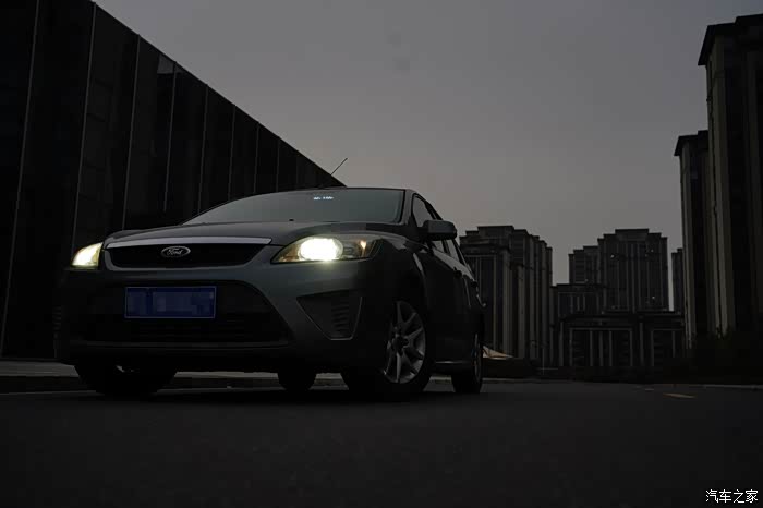

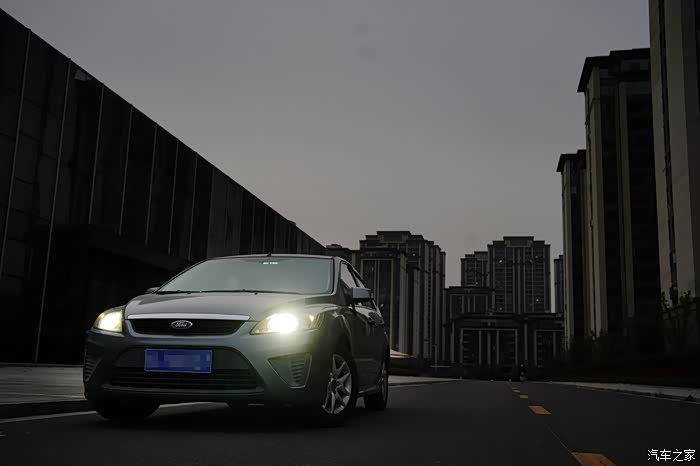

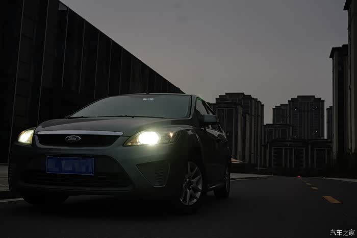

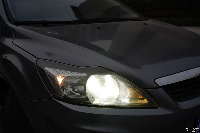

福克斯车大灯外号蜡烛灯,原车比较暗黄, 原车主换的不知道什么品牌的灯泡,晚上照明效果很好,很亮但又不像远光灯那样射眼。

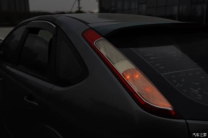

关于整备,因为从原车主手里买来,最大的问题就是天窗漏水+后备箱尾灯漏水,挺好的一个车,才跑了不到4.4万公里的车,硬是被闲置坏了,买回来的时候车地板和地毯上都湿透了,不知道是漏了多久了,被我拯救了,同时在这里也感谢论坛里的一位车友[rapone]这位老兄给指点漏水维修经验,后尾灯螺丝缝隙确实老化了, 我让修理厂的朋友把两个灯全拆下来,把灯丝孔那里的老胶漏的不漏的全铲掉,打了新的高强度耐热胶,刷车+下雨测试了几次完美解决, 天窗漏的比较多, 因为天窗两侧的水管都有问题,一个中间断了,一个堵死了,断掉的那个比较严重,朋友把车门拆掉用很长的铁丝才拉出来接上。

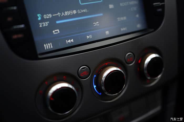

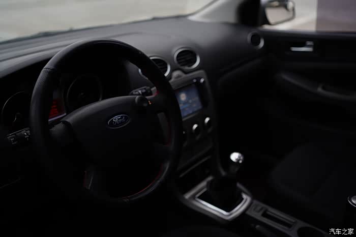

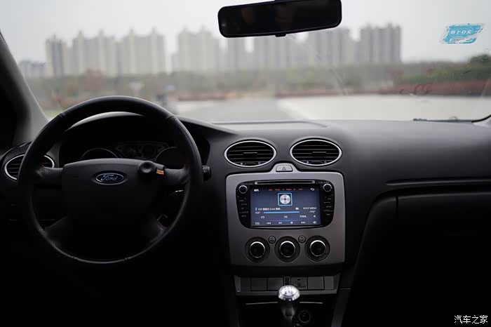

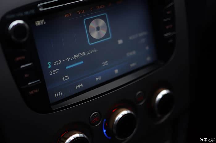

原车主安装的飞歌大屏,无法开机,本来打算拆掉扔了换个索尼机头的,奈何索尼机头比较贵且咸鱼上不好收,又在网上搜了一下飞歌这个品牌的音质还是非常不错的,于是就拿去花了200块修好了,果然很惊喜,飞歌的音质+上买来的无损音乐光盘,音质非常好,下雨天车子熄火后坐在车里听音乐你会流泪,因为音质实在太好了。
