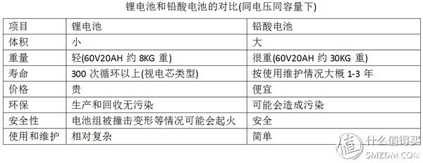

首先来看看锂电池和铅酸电池的区别:
如上图,我们发现锂电池缺点其实挺多的...但这也是没办法的事,没得选择。

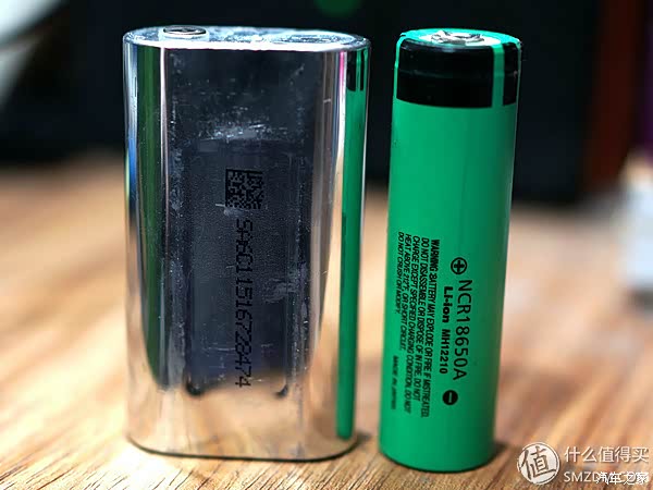

了解需求之后,开始选择电芯:锂电电芯也不是那么好选择的,水相当深啊...市面上根本买不到任何性价比高的电芯,比较靠谱的东芝18650要近30元一节,拆机电池虽然便宜但容量、一致性和寿命都无法保证;大厂倒闭的倒闭,收购的收购,靠谱的不对外销售...后来决定入手这种5300mAH的电芯,价格较便宜就10元钱一节,外形大概是2颗18650并联起来的大小(这里只是展示我选的电池,实际用18650、大单体、聚合物,软包都可以!):
这个电池外壳是正极,顶部凸起的是负极,属于三元锂电池。选购电芯还要注意其他参数,比如内阻、放电倍率、循环次数等等,这些参数我找了下已经有很多人测试过,看来比较适合我。说一下放电倍率,是放电电流/电池容量,宣传页面写的是2C放电,电池是5300mAH的,那么2C放电的话理论最大持续放电电流就是10.6A,如果用4颗电池并联起来,持续放电电流就能达到42.4A。我的车电机功率是800W的,电压是60V,那么最大电流就是800/60=13.33A,即使放电倍率只能达到宣传的一半,也足够我用了。至于循环次数,官方给出的测试结果是2000次...2000次循环是什么概念?每2天完全充放电一次都可以用11年!当然这只是理论数据,能有300次循环的话这电池也算超值了,当然能更久的话就相当于捡到了……
