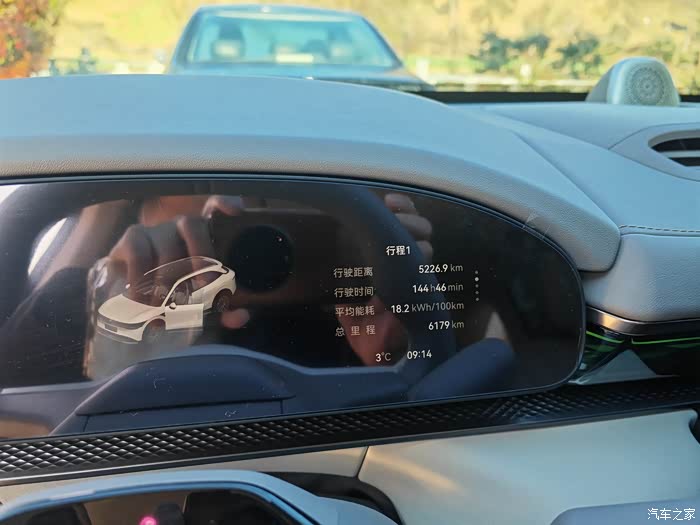

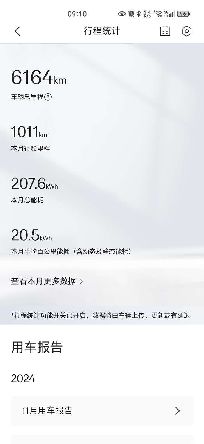

第一批7x车主,75度电池,265轮胎,十一提车至今已经跑了6170km了,其中一大半都是高速公路行驶。下面就行驶过程电耗情况给大家分享一下:
1、省道国道。综合来看,省道油耗最低,十月温度高12-13个电耗,目前冬天电耗15-16个。十一月在国道行驶,我跑过500km再去充电。

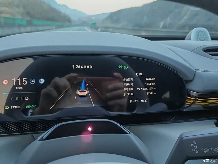

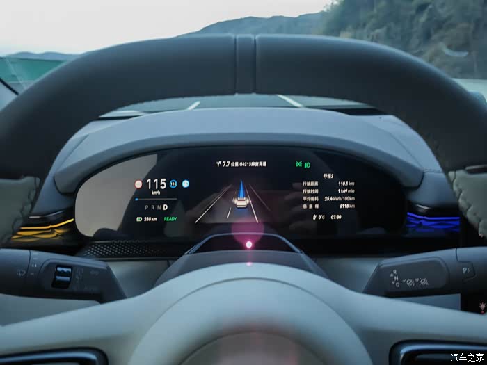

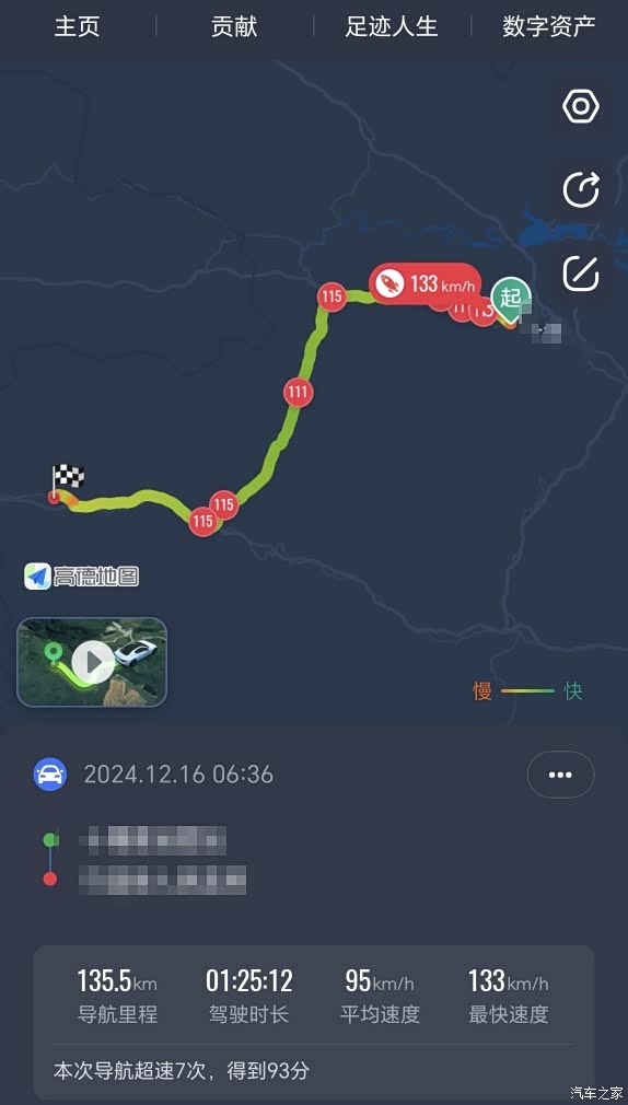

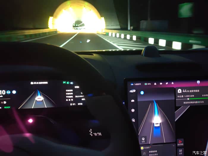

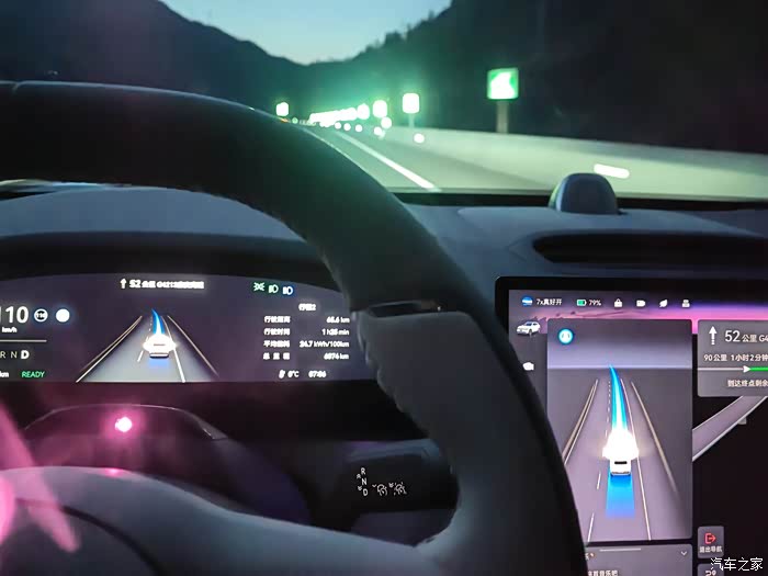

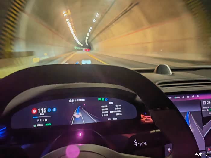

3、重点是高速。由于在县城乡镇工作,车上都是乘坐4个成年人,还有行李。路途基本都是高速往返,高速里程占了一大半。上班路程,海拔从300米提升到600米 ,夏天高速(限速100,超速20%以内)顶着115限速跑,同一个路段上坡20-21电耗,今早气温低零度一下,开了空调,座椅加热,已经到24个电耗。同一个路段反向跑,海拔从600到300米,十月天气热电耗19个左右,冬天电耗20-21个。
