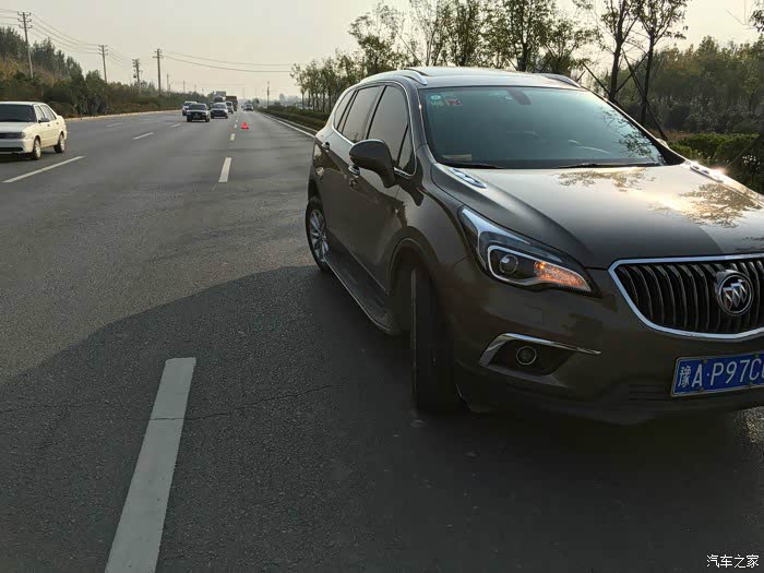

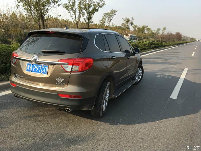

首先车主提供了清晰的照片:
拖与黑混战各执一词,围观群众看得云里雾里,这里以理性的视角观察一下整个事件,希望能理清一些思路。
一、这是车黑抹黑么
这个问题是车托最常见的问题(也包括一些“自干托”),但是很显然发帖的账号是认证车主,之前从选车阶段到购车用车都发了一些帖子。整个过程中都有清晰的照片并且使用google图像检索未发现明显的存在第二来源的可能性,所有这个问题的答案很明确:不是。
二、是不是先撞后断
似乎每次和悬架损坏有关事件都牵涉到这个问题,因为这将决定问题是涉及车型的可靠性还是仅限于承受撞击的能力。
首先车主提供了清晰的照片:
可以看到图中(1)后悬架已损坏右后轮失去向内倾斜(2)车辆前后无事故车辆、碎片(3)车辆前后无明显碰撞痕迹(4)车辆停在质量良好的铺装路面上,不存在撞击护栏或者骑上花坛的情况(5)出现悬架损坏一侧的轮胎未见异常,应该没有爆胎。
随后车主还补充了行车记录仪视频,过程中可以看到车辆在正常行驶的途中失控并且未发生撞击。

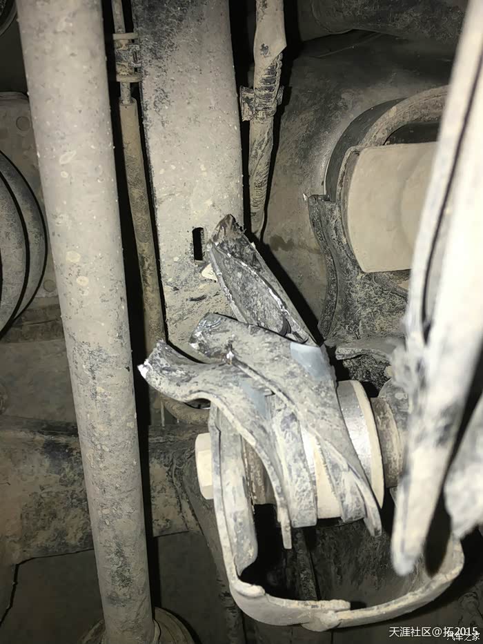

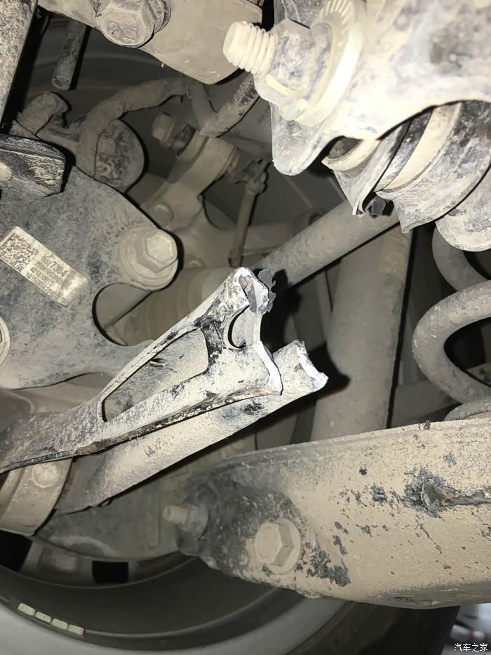

车主上传了一些受损后的悬架的照片,这其中包含着一些信息。这里挑选了其中比较近且对焦准确的一张。
不过要注意这里的直接两个字,接下来就讨论“间接”的情况,也就是之前悬架已经存在损伤的可能性。
三、种种痕迹

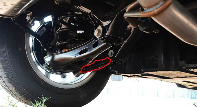

图中可以看到,断裂发生在拉杆靠近和副车架相连接的部分(连杆位置如最后一张图所示)。断裂非常奇怪,较长的那一段上的断裂面看起来是应力集中造成的,而另一段则存在明显的横向扭曲。下摆臂上有一个比较轻的伤痕。
那么从这点看,可以直接得出一个结论:拉杆并不是直接崩断的,而是在断裂之前收到了扭曲,又因为扭曲造成强度和受力情况改变而断裂。但是之前的分析已经排除了事发时出现撞击的可能性,那么大概的可能只有下列几种:
1.拉杆本身存在问题,在组装到车上之前已经受损。这个假设只能靠提车时观察底盘留存图像来证明或者证伪。
2.之前拉杆受过损伤。不过要说是因为撞击而受到的损伤的话,4S肯定有记录而拒绝提供保修之类的,并且应该在之前的维修中发现,所以之前事故损伤的可能性并不大。另一种可能是在使用过程中造成的损伤,比如高速过坑,或者强行骑路牙子、长期在不平坦的地方停车等。这些情况下造成的损伤比较难以察觉。
3.装配问题造成拉杆没有被放置在正确的角度上且没有被正确固定,因而受到了过大的力并且日积月累产生了形变最终断裂。不过如果存在这种情况车主应该会在平时驾驶的时候感觉到异常。
