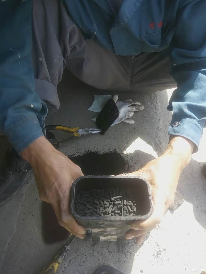

这次就是自己买碳自己添加,找我个修车的哥们一起弄弄的,碳买两斤包邮一共10元,半个小时搞定,不想麻烦直接换个也行,一般100元左右。奔驰宝马就贵了,看有的400多,其实自己动手很简单的,毛主席不就教导我们嘛,自己动手,丰衣足食,呵呵[

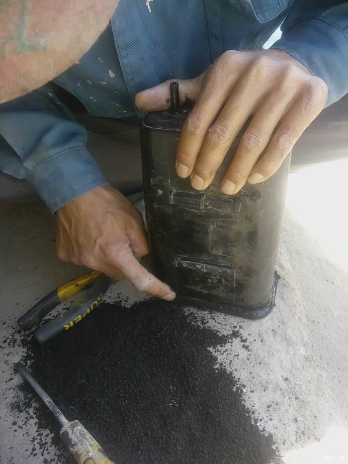

拆开碳罐

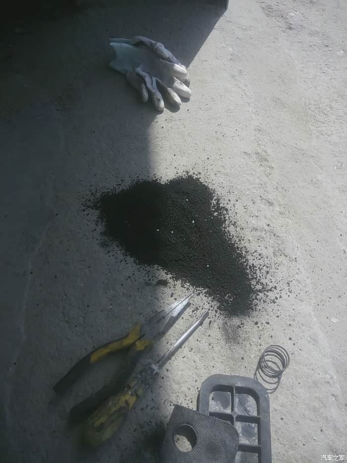

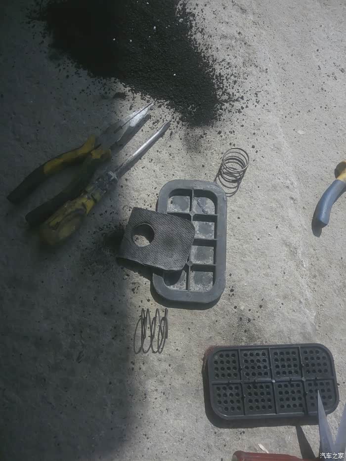

倒出旧的碳

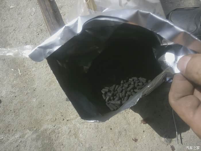

网上买的活性炭,便宜,两斤10元还包邮

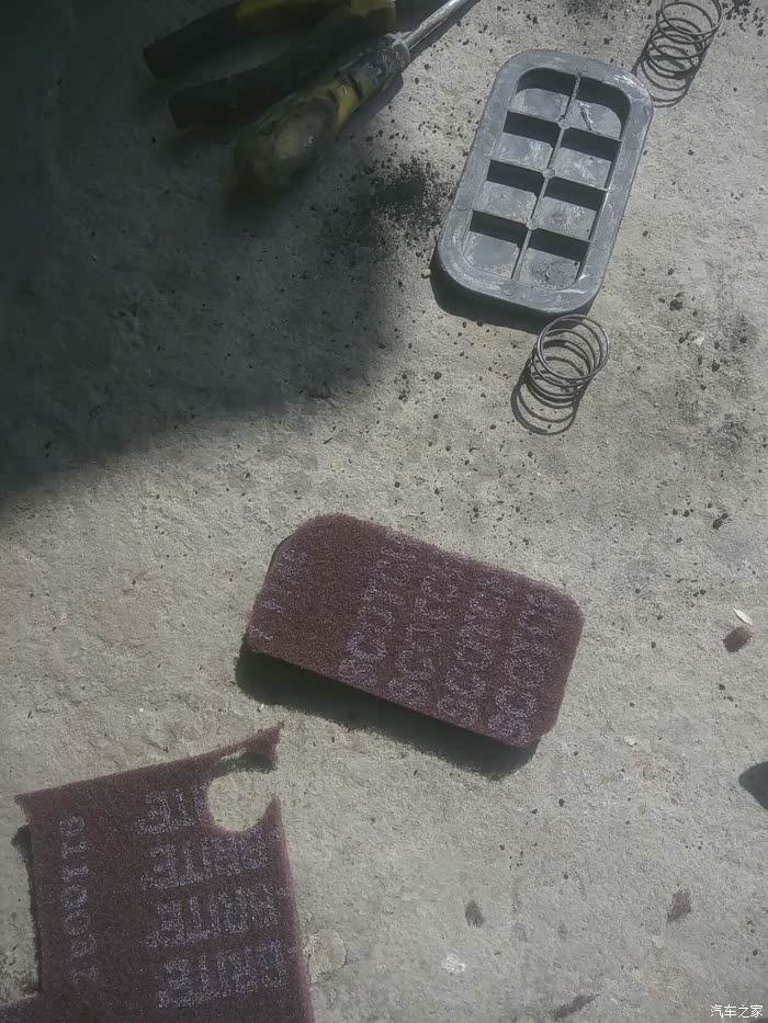

做好过滤网,自己做的

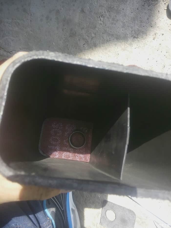

照原来的剪好尺寸
加入新的活性炭
用胶密封好,大功告成,收工
