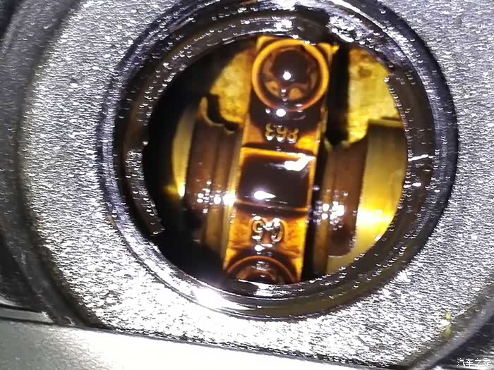

添加了有机氮钼富勒烯的AFE跑了1年2个月,差不多快8000公里,机油口里面看起来有蛮脏,准备还跑几百公里换油做保养,先添加点T-6358高碱值复合无灰分散剂,以期达到清净分散发动机内部沉积的油泥杂质。
添加了有机蛋的AFE,跑了快8000公里后看起来有蛮脏。

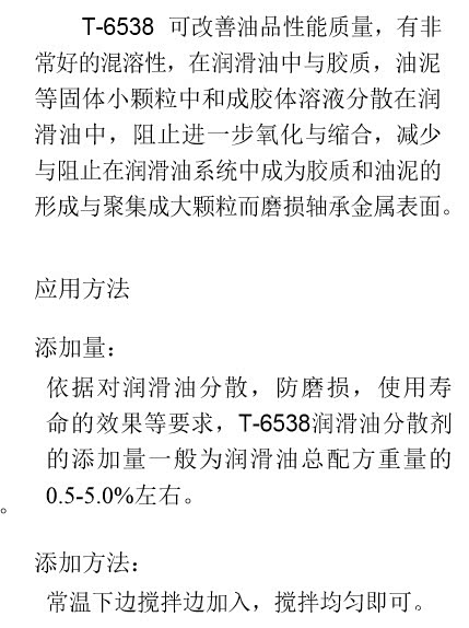

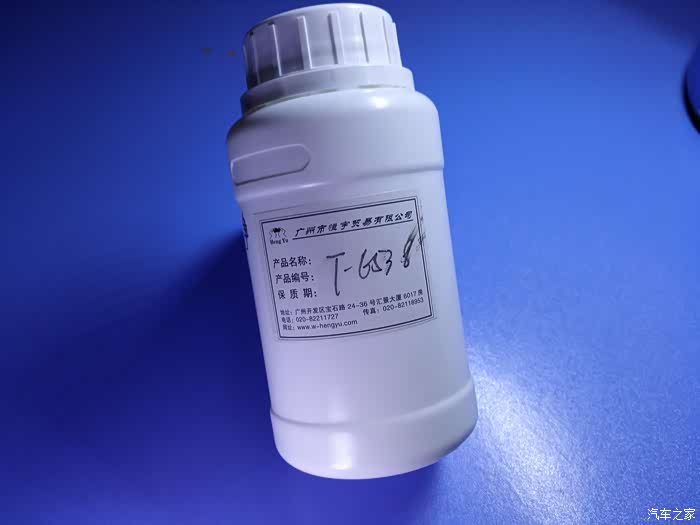

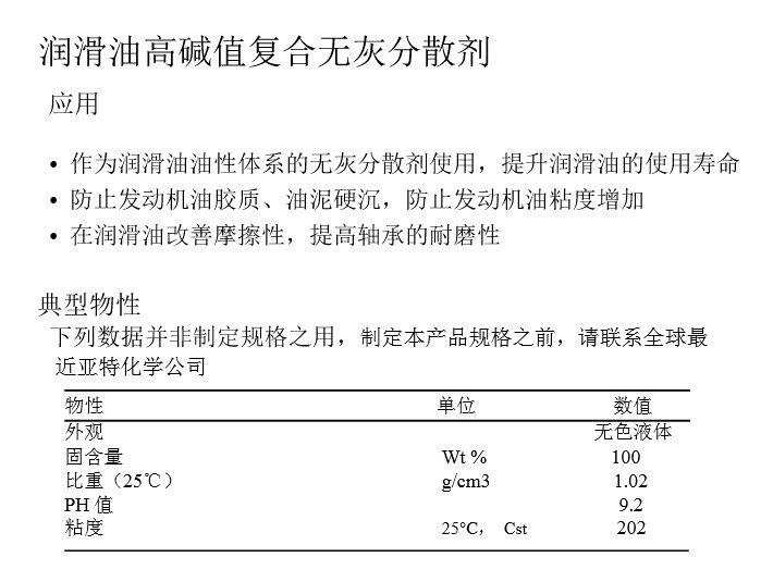

高碱值无灰分散剂,被这品名诱惑准备试试。
扒到的资料,看起来正合我意,值得一试。

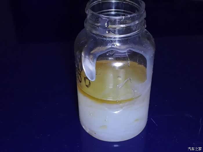

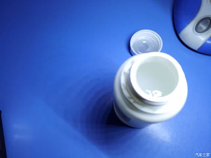

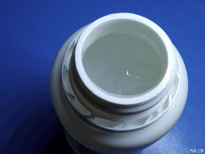

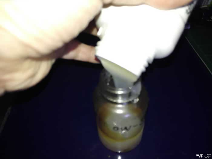

果冻一样,很粘稠。
拉近点看下

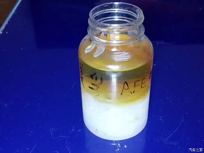

找到上次装剩余机油的透明瓶子,瓶子竖起来好久才流出来。

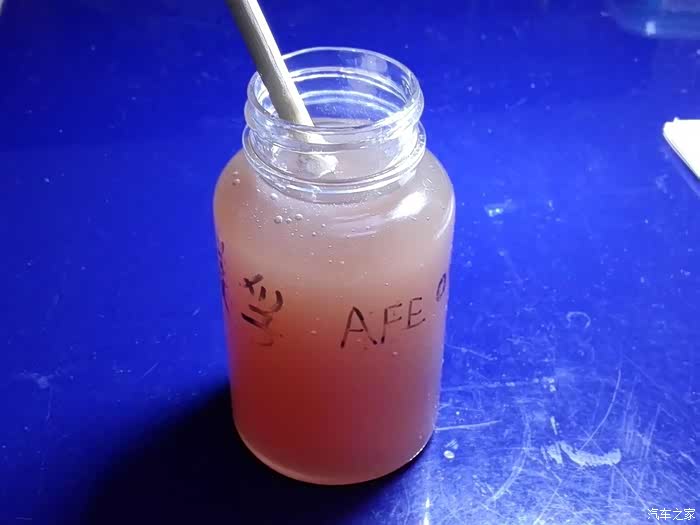

准备按机油量的2%添加,倒了约80ml到瓶中马上沉底,看来比重比较大。瓶中浮在上面的黄色液体是机油。

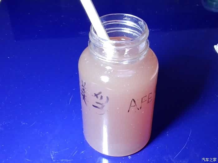

再加点机油稀释下
山寨手法:用筷子搅匀,还是有蛮粘稠。

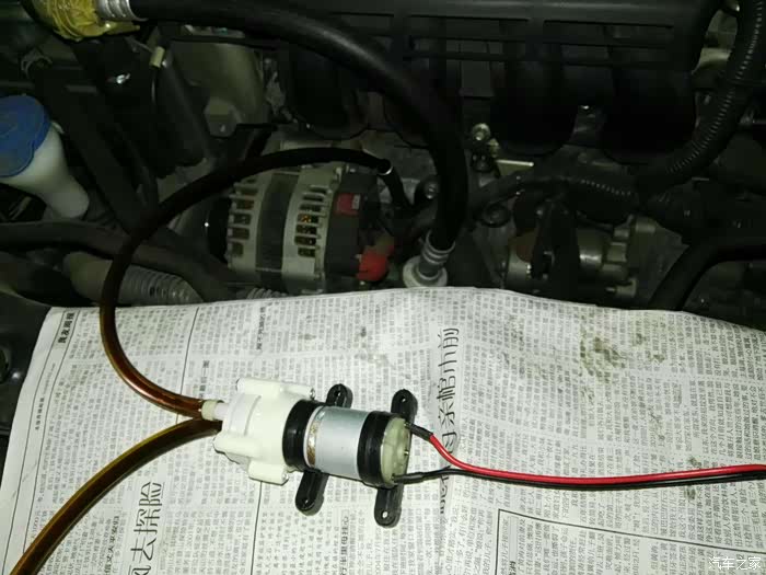

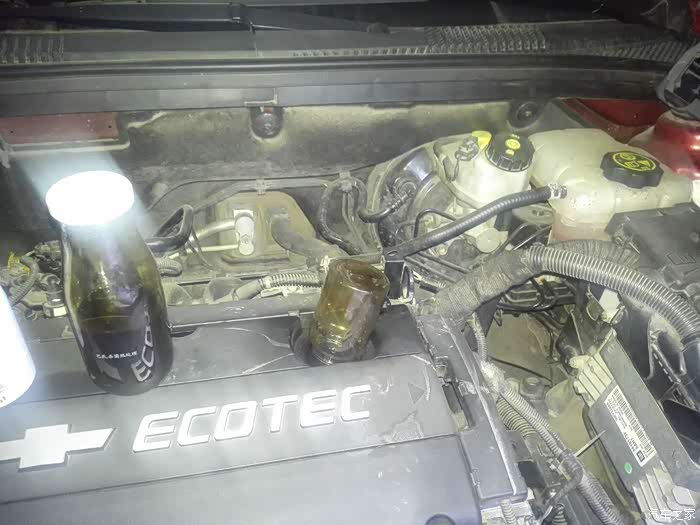

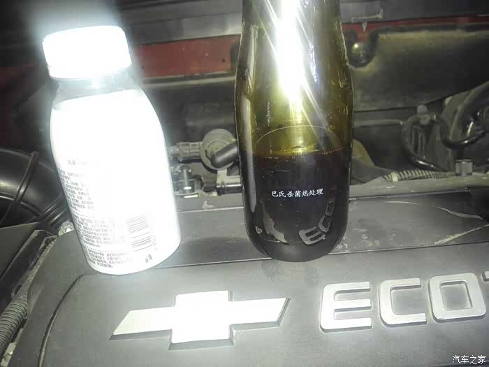

抽点机油出来,以免添加T-6538后油面过高。
抽出的AFE,墨汁一样,很黑!
添加到发动机。打算跑几百公里再换油。
