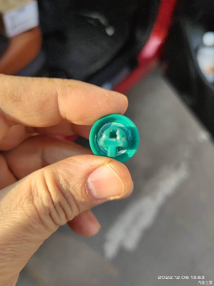

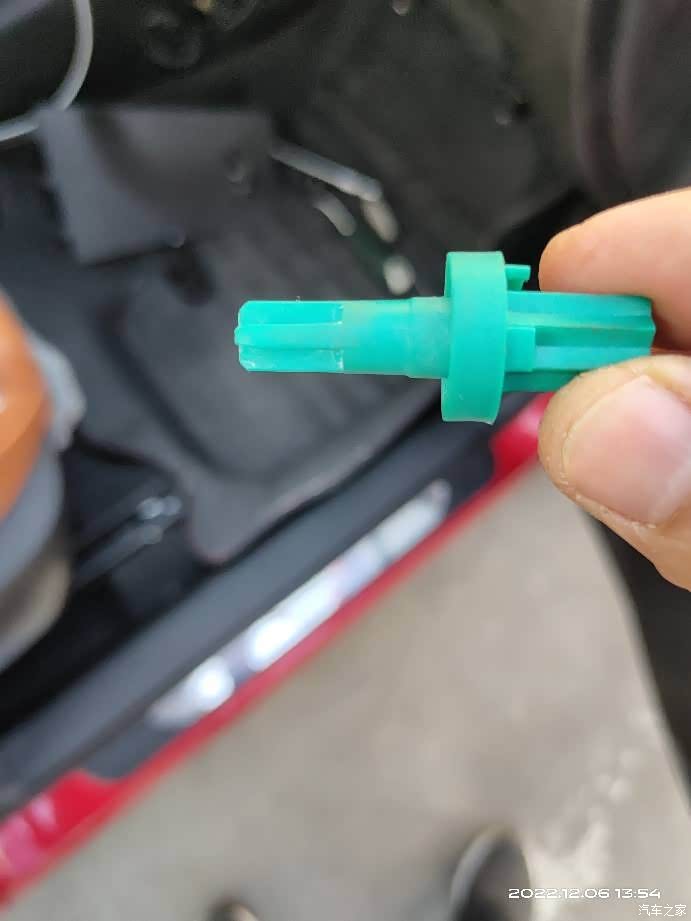

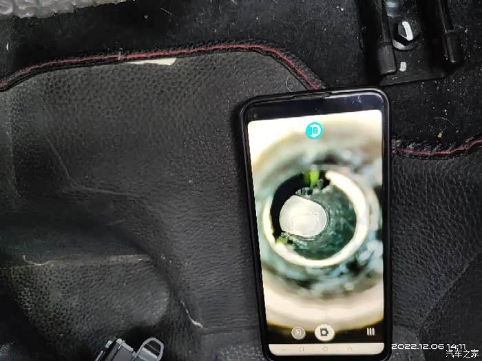

      入冬后第一次打开虎7的暖风,竟然发现主驾一侧两个出风口出热风,副驾一侧两个出风口出冷风。关闭分区,都调到30度依然如此。先后找了两家汽修店,都说是右侧暖风电机坏了,需要更换。于是在淘宝上买了此配件,更换后故障依旧。后来,修理工拿来了内窥镜伸到暖风厢电机轴孔处,清楚得看到原本与电机轴连接的风门翻板轴头已经没有了,轴头插进孔里只能空转,不能带动风板转动。这个配件也不贵,就几十元。故障原因找到了,但解决方法却让我头大了。要更换这个配件,需拆掉仪表台,换挡盖板,把暖风箱拆下来才能更换。修理费需要400多块钱。如此脑残的设计真得让人无语!奇瑞要不你就把配件质量做好点,要不就好拆卸更换。如此这般大费周章的拆仪表台,拆下再装回去,恐怕异响又会不期而遇了。这叫车主又该如何面对?思来想去,还是先不修了,等待春暖花开吧!
