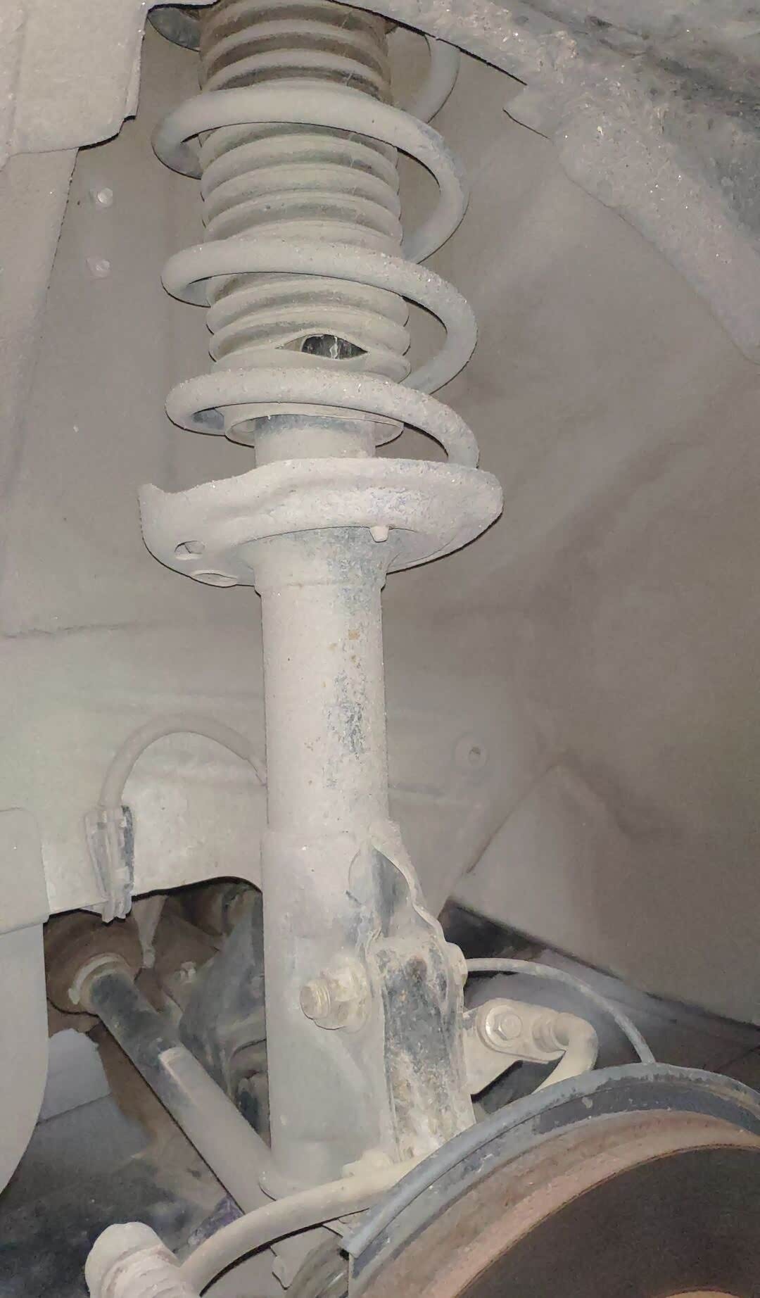

原车减震器,胶套有些破裂
卸下的原车减震器均没有漏油,都11万了质量杠杠滴!

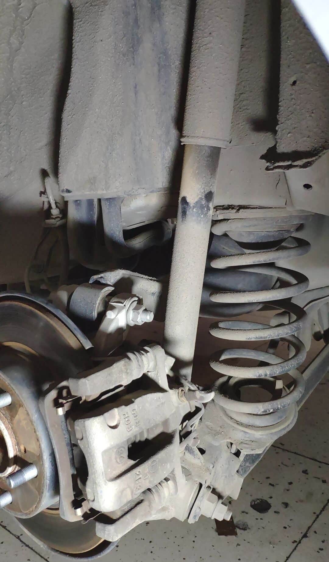

后减震器

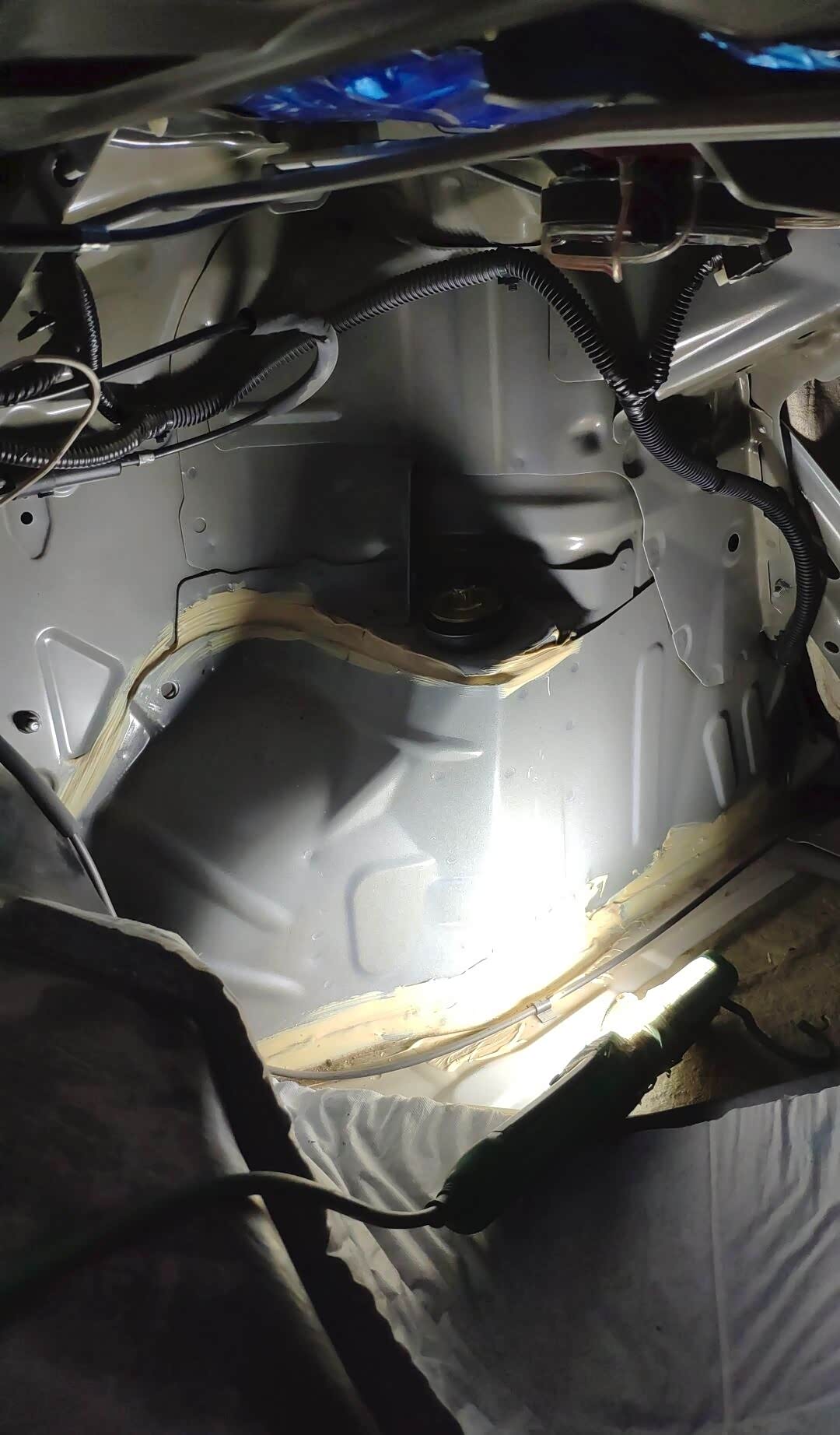

后减震器内塔顶固定座

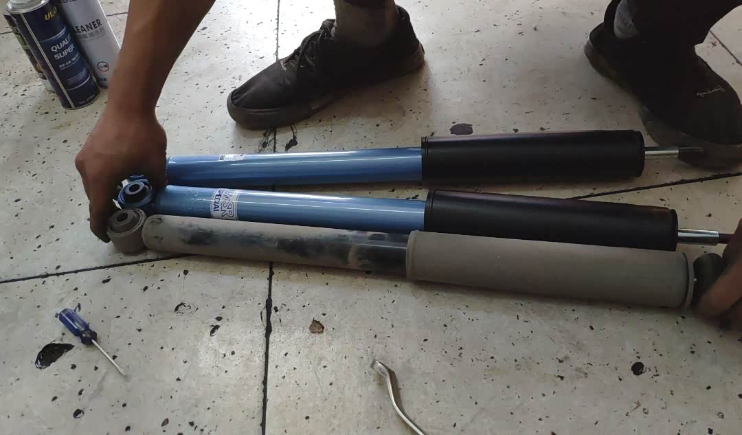

后减震器原车和KYB蓝桶
KYB蓝桶

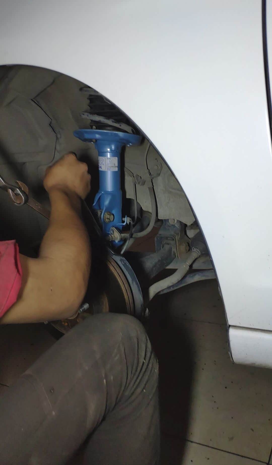

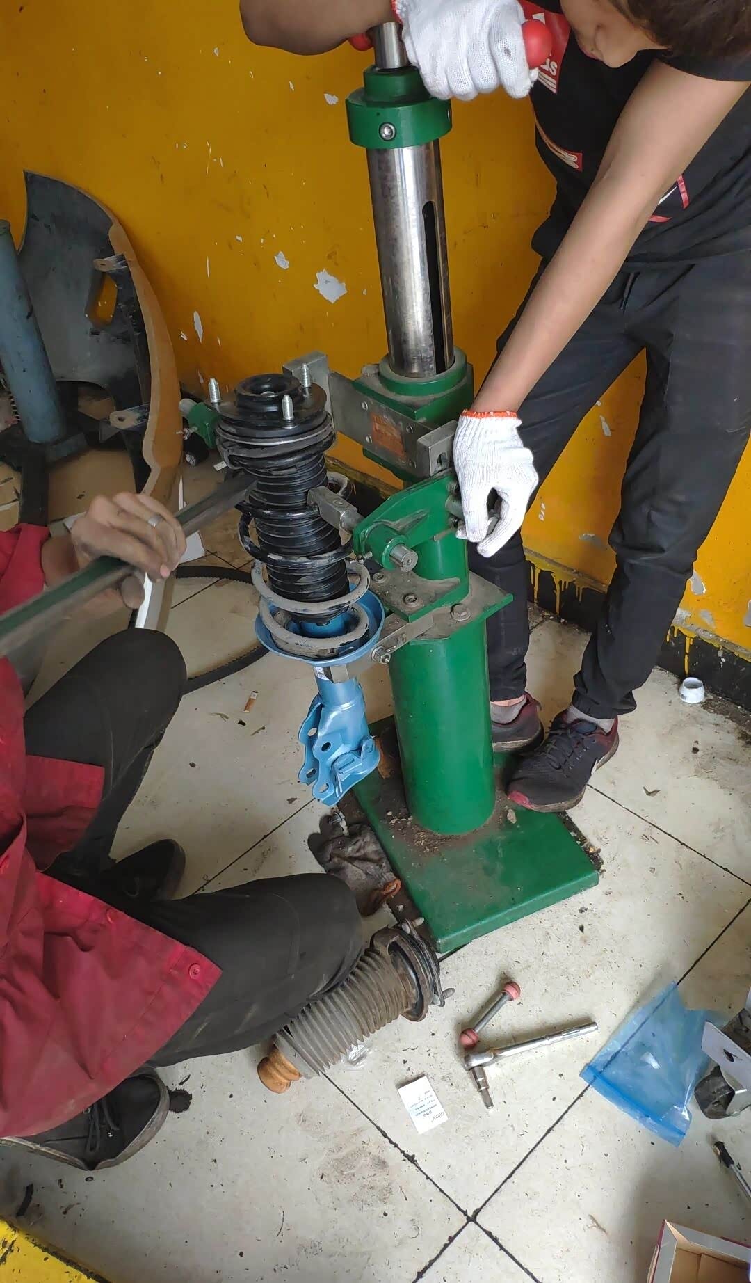

蓝桶安装中
前蓝桶已上车
