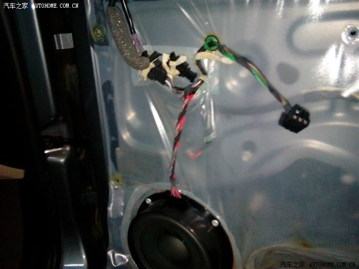

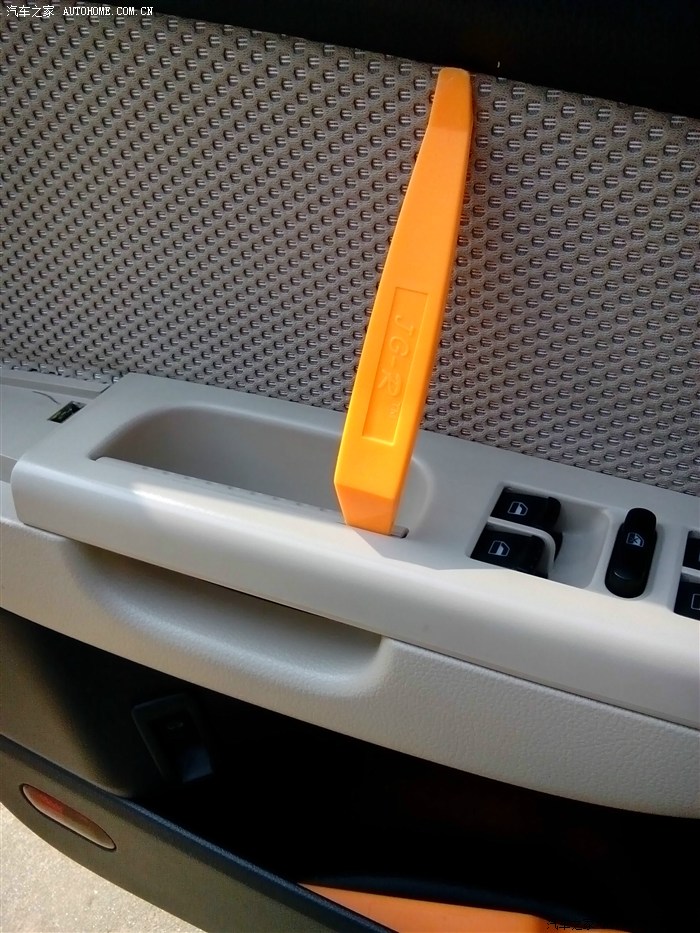

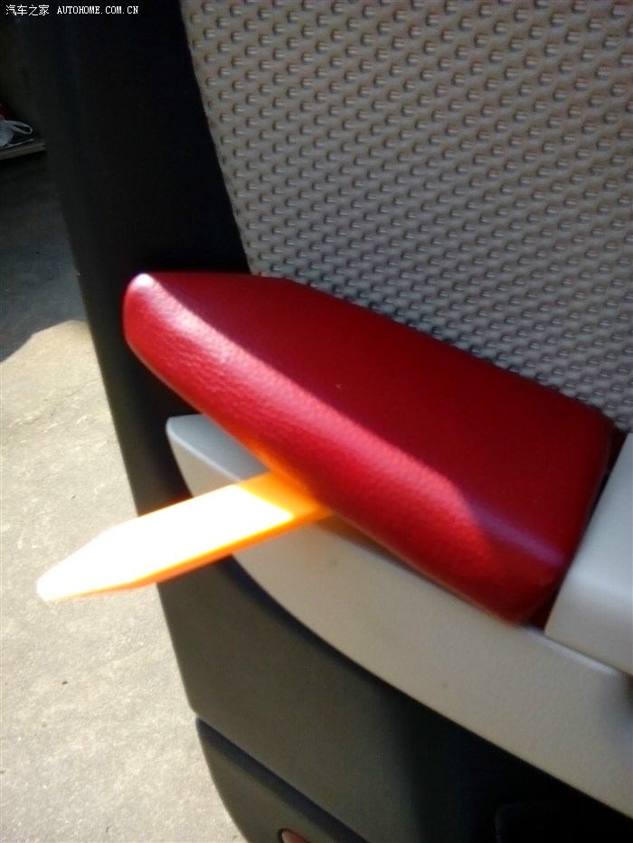

在论坛逛了好久,以为自己的车门不漏水会没事,可没想到在4S店换完左右升降机,不到半年时间漏水了。在论坛里找了好久就是没有找到左侧车门的详拆解。下面上图

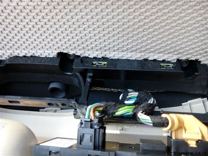

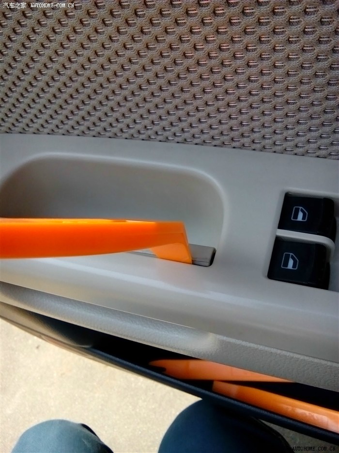

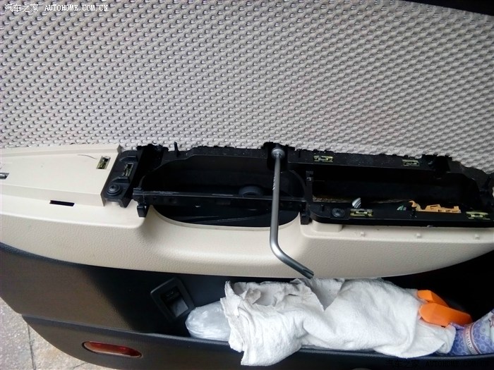

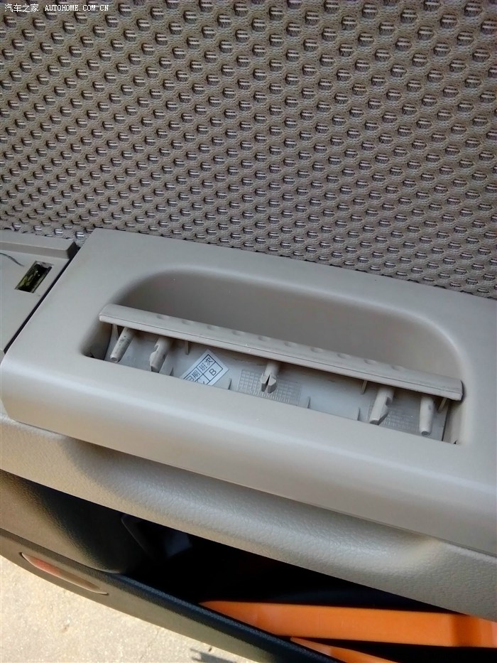

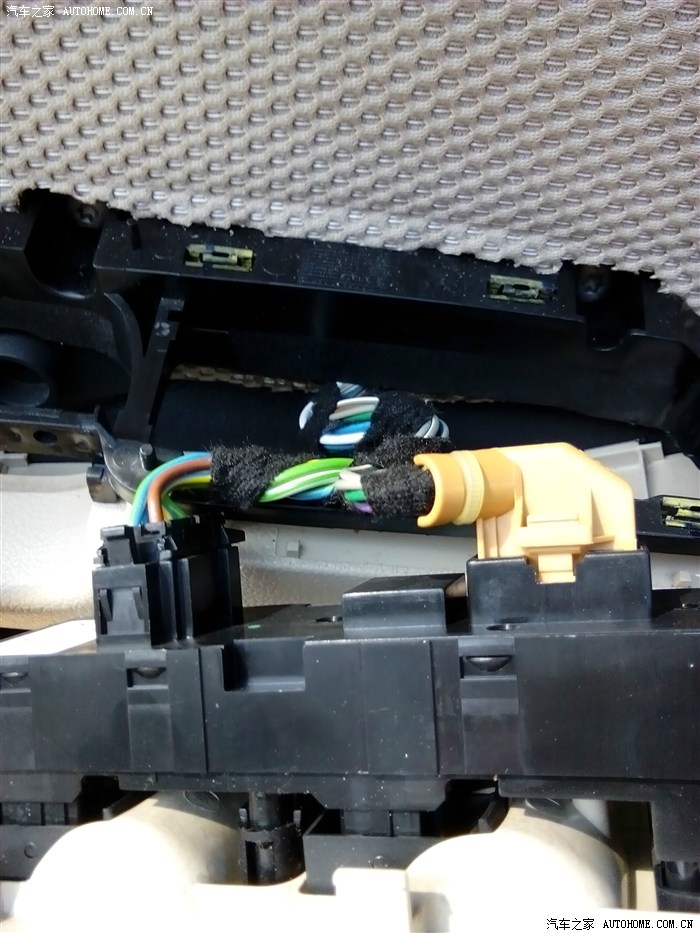

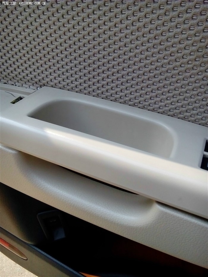

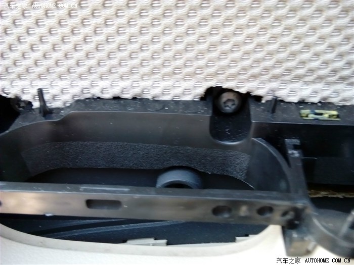

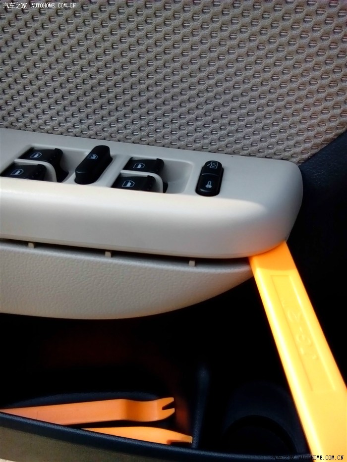

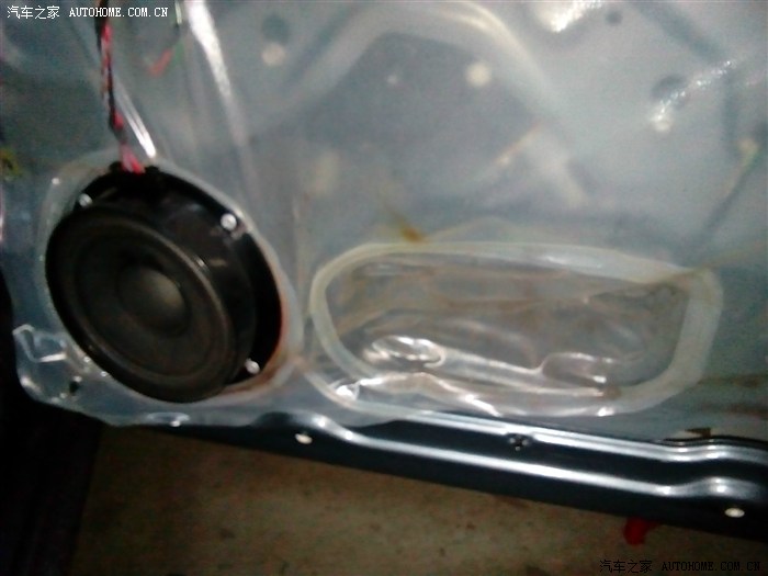

门底下有两个螺丝,没有拍,中间有3颗螺丝,然后拿专用工具从门下往上翘。就可以打开了里面的拆解,里面的拆解其他论坛多有不再发图。

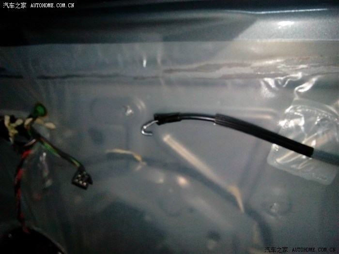

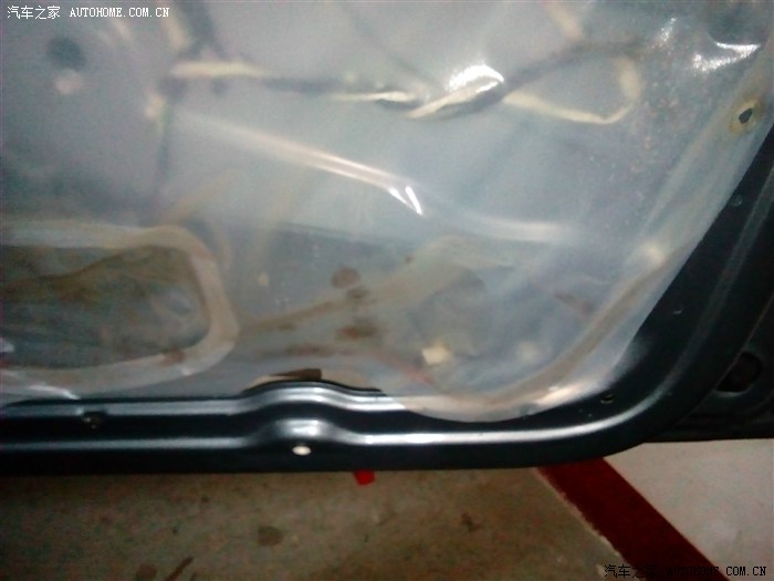

防水膜里的双面胶我量用柏油清洁剂喷上,再用小工具去除的:
