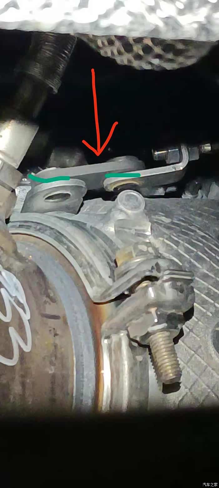

20款X1涡轮拉杆异响终于被我解决了。。。
箭头就是异响的根源,绿线就是塞卡簧片的地方,我只塞了一个就不响了,塞两个怕影响涡轮工作报故障。

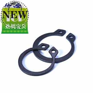

这是卡簧片。

车好与不好不重要,但我是一个对车的狂热份子,我不允许我的车有任何质量问题的缺陷,偏偏在6500公里的时候,涡轮泄压阀拉杆一个连接处异响,为此我踏上了维修的路,先是4S找不同的销售和售后,都告诉我是通病,厂家也是回复不影响正常使用,不予更换。
我在论坛看到好多车友有这个问题,也试了很多方法,但都不实用,我抱着自己试试的态度,去卖五金店标件的买垫片,我想把异响处有间隙的地方卡死,结果被我看到一个卡簧片,大小就大拇指吧,我让修理厂的朋友把车升起来,然后徒手把卡簧片使劲推进去,试车,异响消失,我不敢相信,以为没那么容易,结果今天已经第三天了,异响完全消失
此时此刻,我只想哈哈哈哈哈哈哈哈,我的世界终于安静了。
