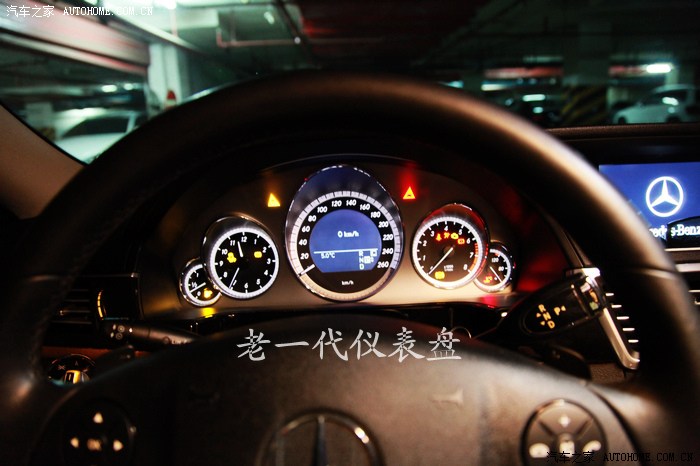

 车出了质保尤其是6W公里后小问题就来了,最近发动机灯亮了几次,用电脑清除后还是会亮,很多车友反映是这车对油质要求高,发动机灯亮后就盲目的清洗节气门 喷油嘴 或是检查火花塞等。  最容易出现问题导致发动机灯报警的有几下问题: 1.空调冷却调温器(这个我在前几天已经换了,原厂件费用在800左右)    2, 空气流量计(如果发现问题建议早些更换,因为会影响发动机,建议更换BOSCH的就可以800左右,4S店那就要6000起了) 至于发动机的大问题 咨询了很多4S店以及外面的维修师傅,都对这款3.0 V6发动机还是比较认可的。  小问题在所难免、

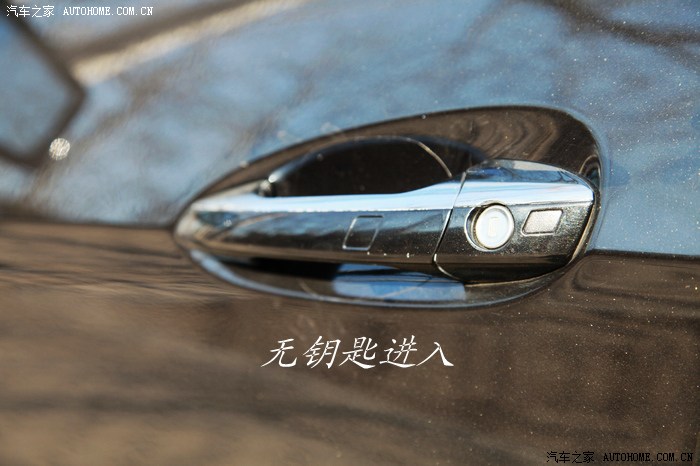

                     车内功能也很强大,例如无钥匙进入,车载DVD,全景天窗等。

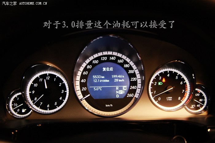

                      油耗上还算能接受,高速也经常8个多。主要还是看百公里平均时速,如果赶上堵车,只要不是电动或混动 油耗都比平时要高很多。

                    发动机传感器有些过于敏感,前阵子刚做完6W公里大保,清理完喷油嘴时晚上回到家后仪表盘上发动机灯就开始亮了,开回保养店检测后,发现是传感器上有一点点脏东西,清洗完后用电脑再次检查后才搞定。

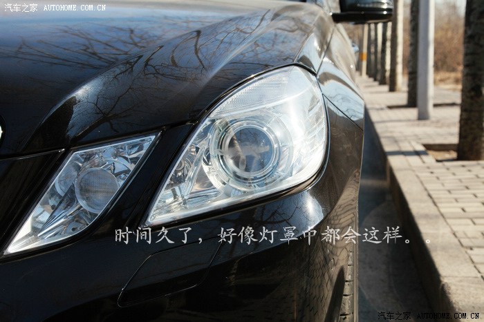

                    灯罩内留有灯照痕迹(在图片中有说明) 这个真不知道该怎么清。

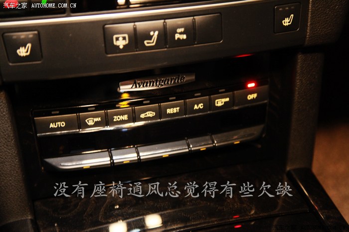

                    这个价位居然不给加座椅通风,实在令人费解!
