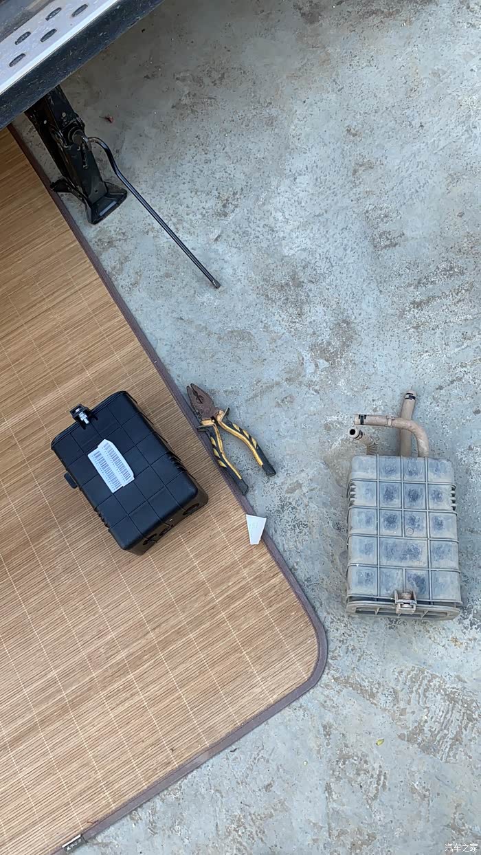

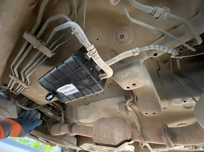

今年2月1号,河南到广东,半路刚好在隧道里,突然失去动力(并未熄火),车速从80降到50不到,然后赶紧靠边,打开双闪,大概过了几秒钟又试试深踩油门,又恢复,然后还是吓了一身冷汗。去年年底开始能听到油箱盖有持续嗡嗡嗡声异响,时不时油表还不准,有时候指针不下,有时候突然一次下好几格,最后问了以前老a3经常买配件的某宝靠谱商家,他说他以前同车型也和我情况相似过,就是换碳罐就可以解决,论坛有说需要换改进款油箱盖的,商家建议只换碳罐看看先,目前换完碳罐已经又行驶近500公里,油箱盖嗡嗡声没有再出现,不知道为什么,换碳罐前5小格油,换完碳罐变成7小格油了
,目前一切正常。那次突然瞬间失去动力我觉得是不是油箱不能进去空气,油泵可能吸不动汽油了吧?都是猜测,希望小虎子再陪我几年,因为跑工地足够用。

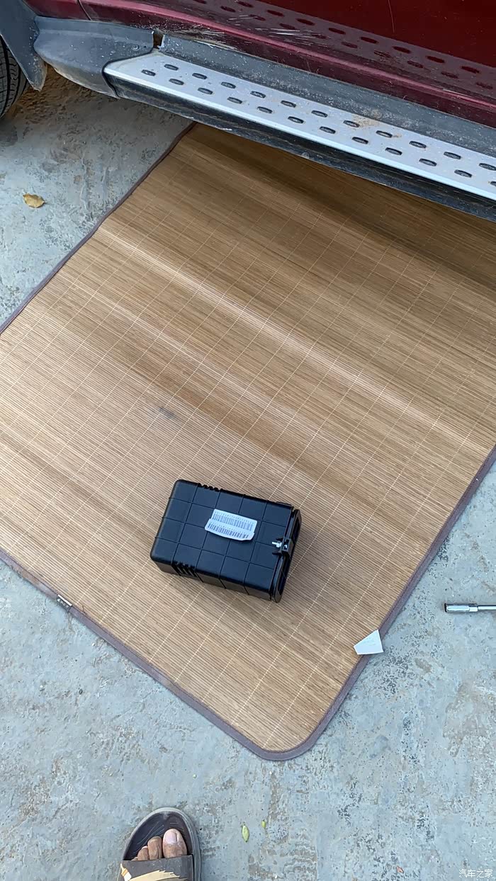

动手能力强,所以自己用随车千斤顶顶起来就换了,挺简单的,就1个8#扳手和一把钳子就行,听说碳罐也是需要定期更换的,我才行驶7.53万公里,第一次换碳罐,可能和我加油习惯不好有关系,我喜欢跳枪继续加满
,看来以后跳枪就不能再加了,不然得不偿失把碳罐搞坏了,换下来的旧碳罐明显比新的重很多,估计堵得死死地吧
