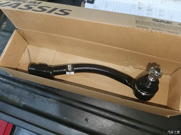

风风雨雨的小🐺确实年纪大了11年了,各种地方开始坏了。最近感觉速度快了转弯右前轮咕咚咕咚响,开始以为也是胶套啥的坏了。前天换轮胎时候问了下师傅,他给看了下说是外拉杆球头坏了,用手晃轮胎就可以晃动。那个拉杆一碰也是晃悠,说正常这个是固定不动的。
我马上论坛里面搜索了下,确实有车友发贴这个问题,症状一样。又跑抖音查了下换这个自己能换吗,感觉换不难,就是没有工具。最后还是准备修理厂换了。tb看了下一个拉杆30左右,又问了下修理厂工时费100.又跑老虎家看了下,配件60工时费60,这个简单不用挑了,自动匹配拉杆了就一个牌子,也没法选,也不知道这个牌子能不能用住,写的质保两年,8万公里。
今天换完试了下感觉那个拐弯咯噔咯噔的声音没有了。有车友有这个问题可以参考下。视频里面旧的轻轻碰就晃悠了,新的是固定的很紧的,一点不动弹。

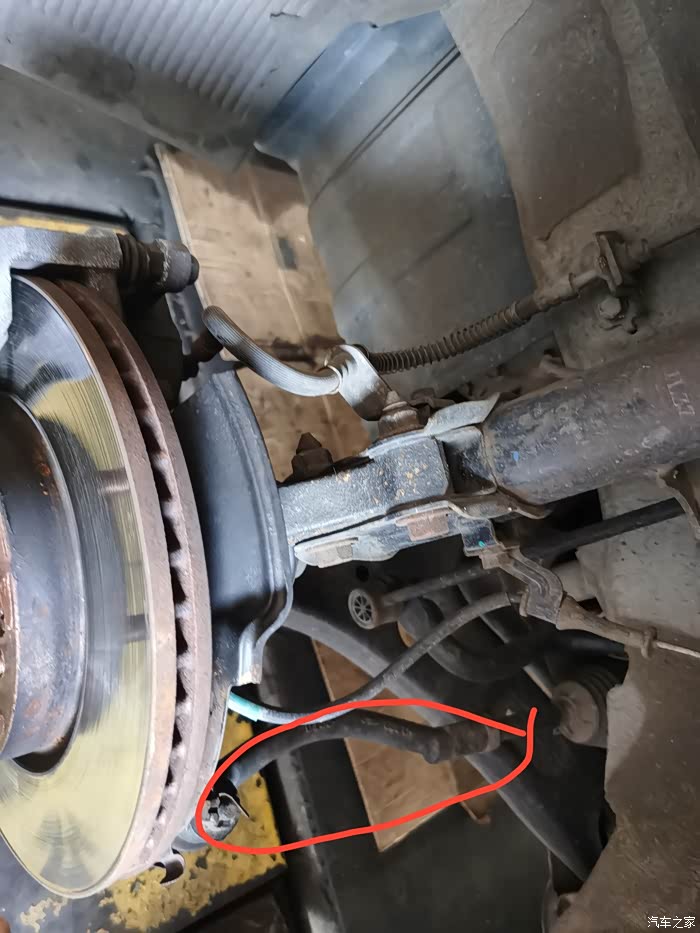

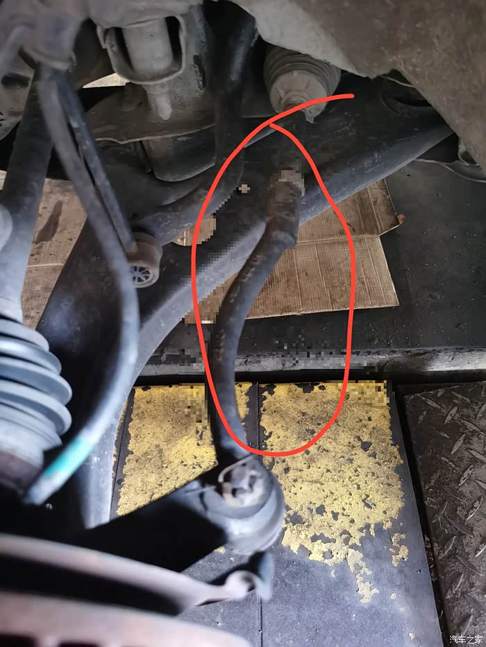

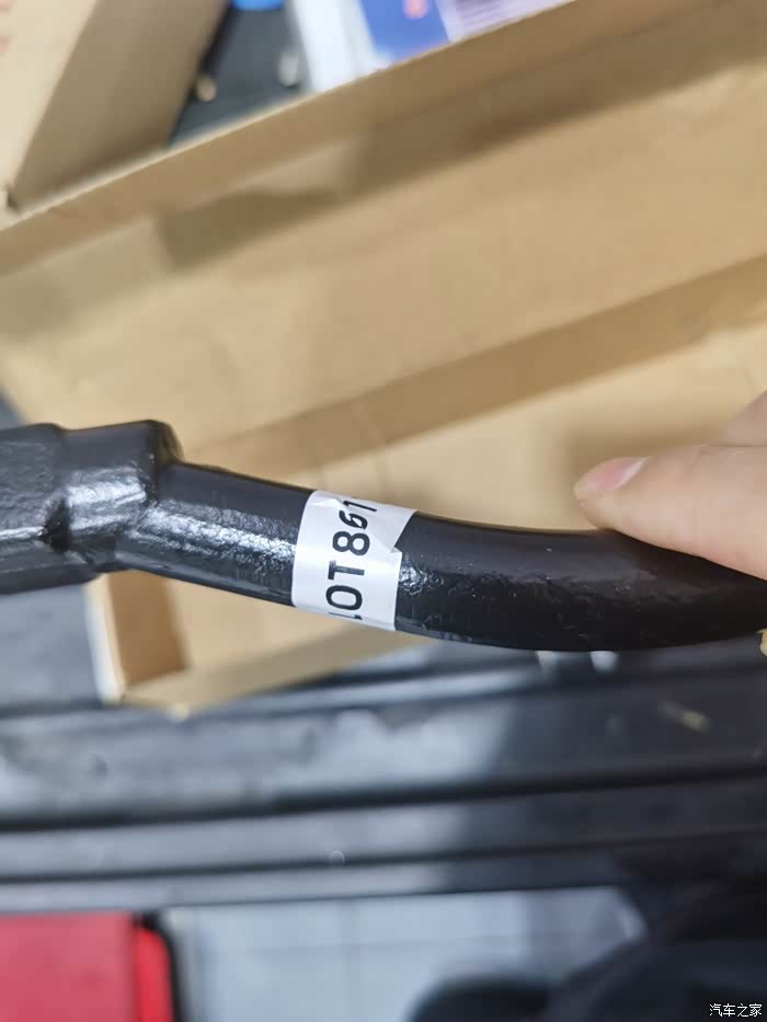

就是这个拉杆
红圈里面这个拉杆坏了,这是左面的我的是右面的坏了。

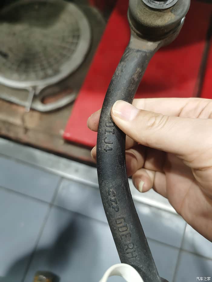

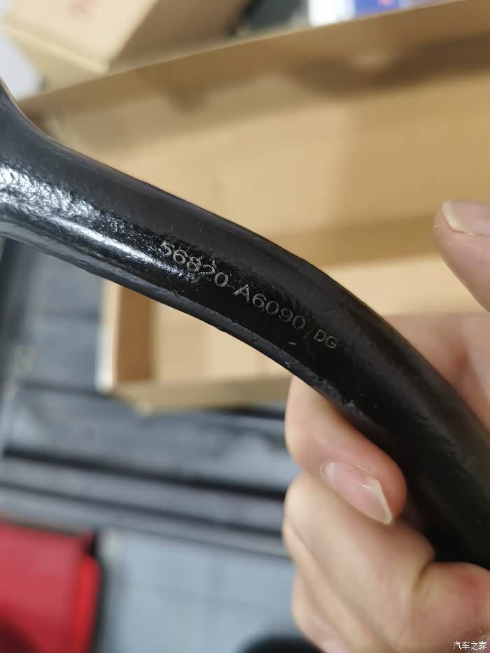

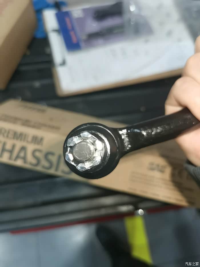

拆下来的旧的
旧的就是这个头这个位置坏了,正常他是固定的,坏了是一碰就晃悠
朗动,名图.k3,k4的通用的

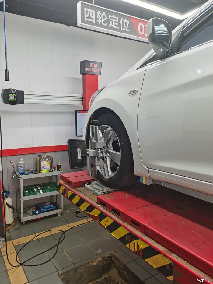

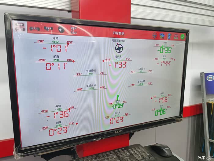

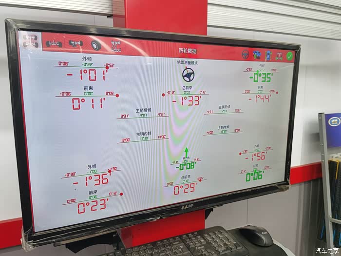

换完了来做定位
修理师傅说差的很大,我看不懂啊
