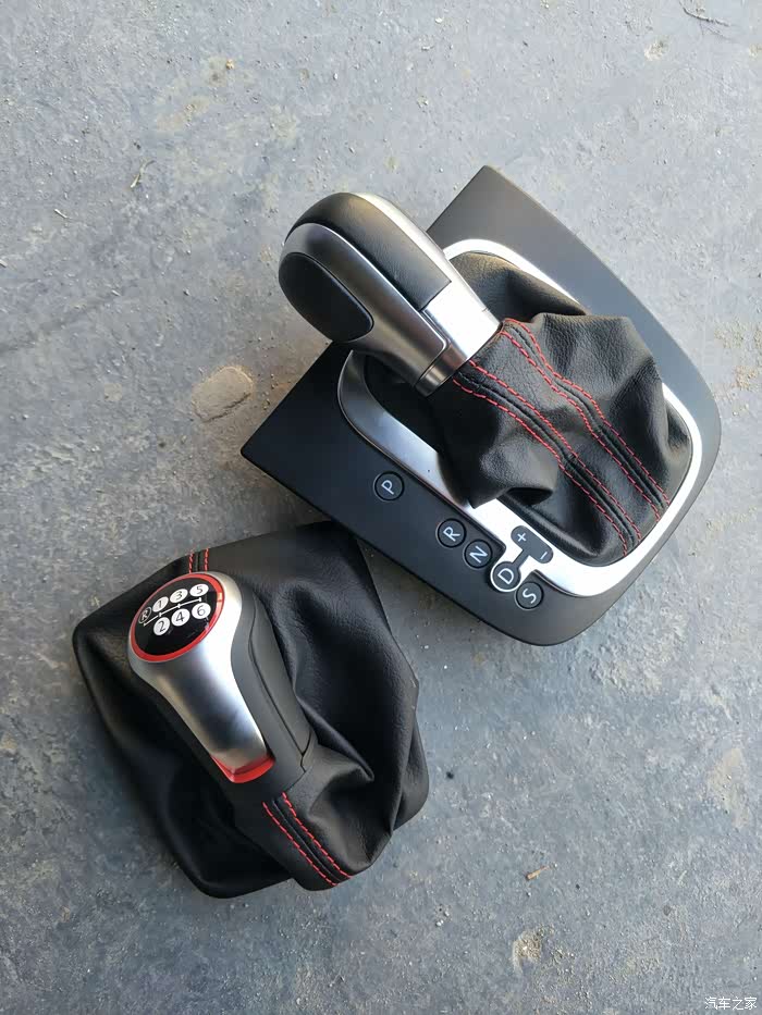

35周年手球,好美!

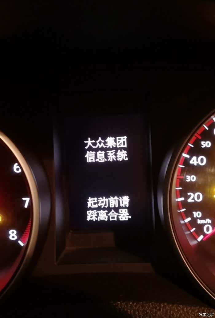

打开钥匙门,会提示踩离合。

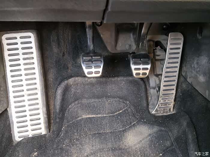

自己换上的进口金属离合、刹车踏板。

3、35周年手球底座和原厂不匹配。这个手球是我自己TB买的,底座不是高6的,老韩把原厂手球防尘套拆下来,用原厂底座替换了35周年手球的底座,这下完美匹配了。

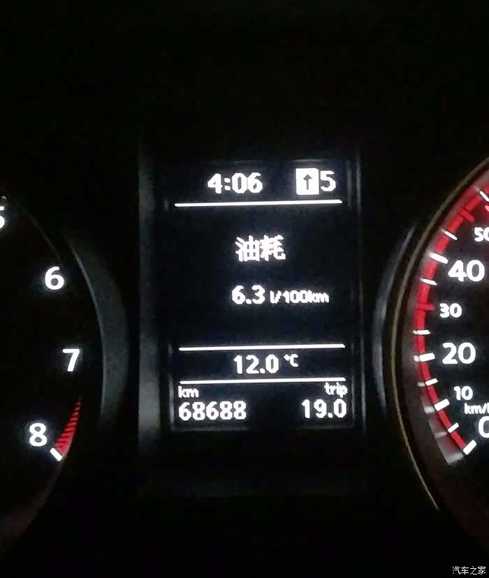

说一下驾驶感受吧:密齿版MQ350开着真的非常舒服,低转速区间很温顺,不突兀,很省油;3000转以上猛踩又很暴躁,传动效率非常高!虽然没有DSG换挡快,没有DSG升档平顺,但是这些都不重要了,往后余生,就盘它了!
本来年前还打算卖车,现在是没有任何卖车的想法了——动力足够,手动好玩,又不烧机油,加之BF油液冷却装备加持,简直完美,可以开到报废了,并且再也不用担心原来的DSG坏掉了!

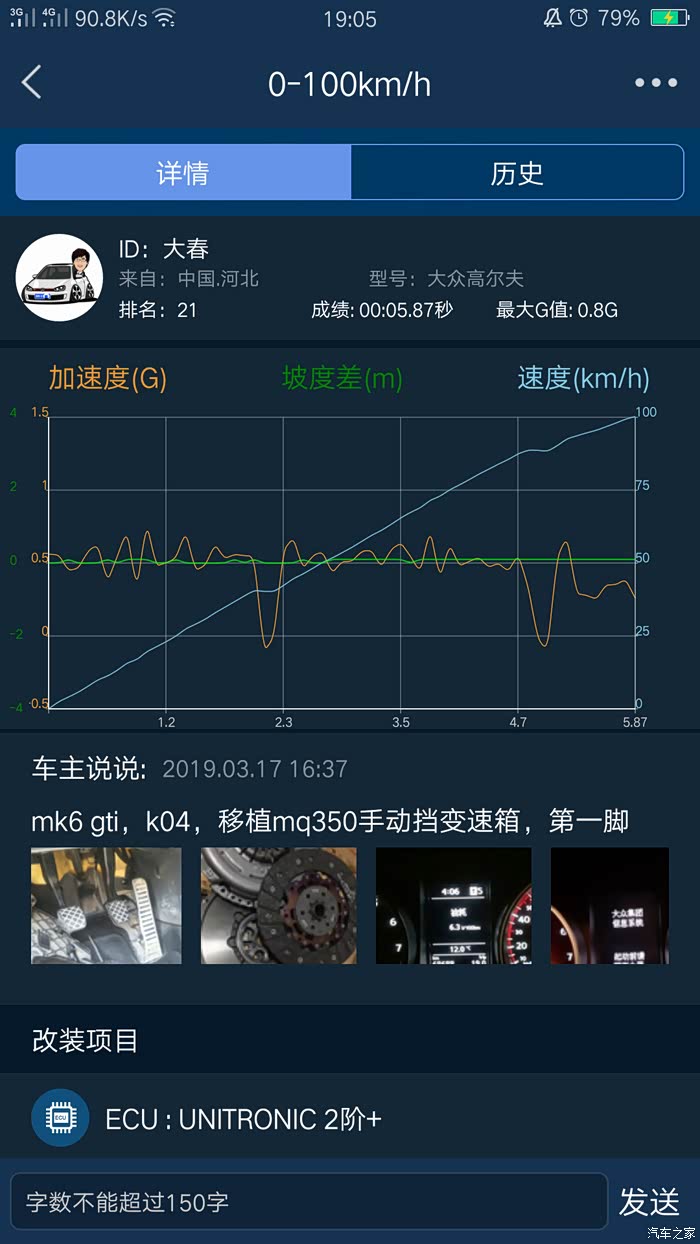

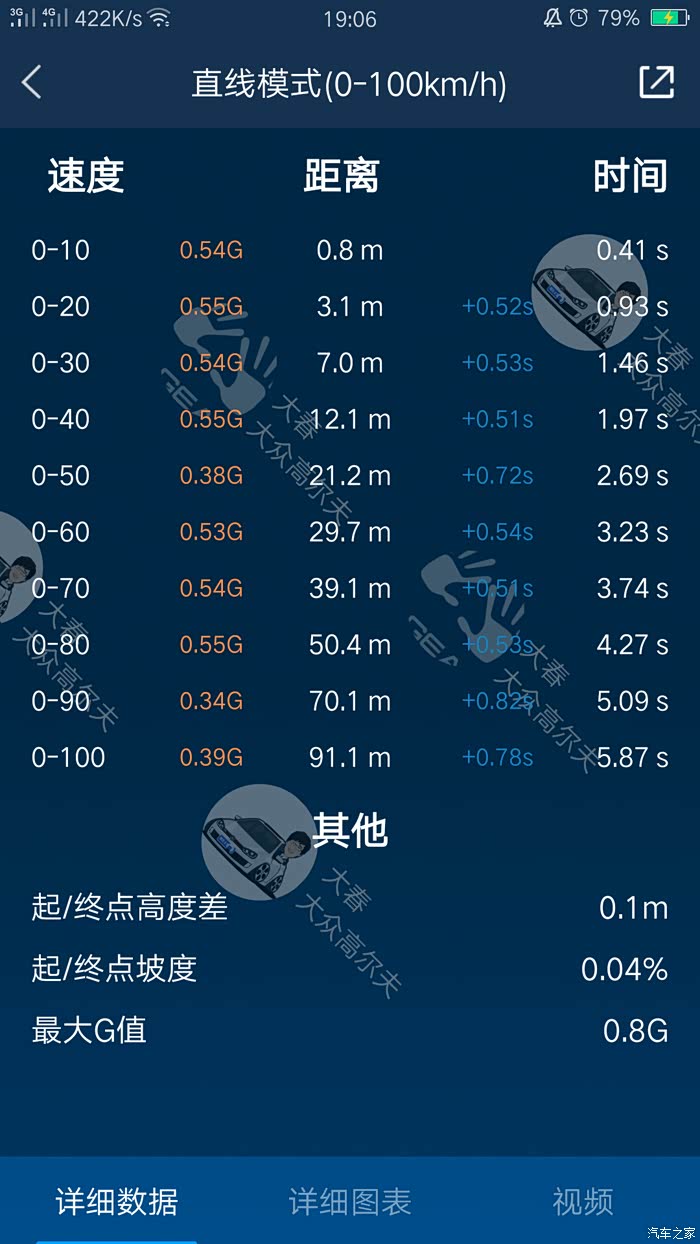

回到家,自己换上了进口离合、刹车金属踏板,更换东洋R888半热熔胎,弹一发,5.8秒,看来手速、脚速还需重新磨炼。
测了两次百公里加速,油温就120度了,就没再测。由于换变速箱损失了一些冷却液,当时没有原液了,就补了大概1升多蒸馏水,激烈驾驶水温和机油温度很容易高,后来赶紧补了1升多原液,目前水温油温正常,激烈驾驶油温110度以内了。

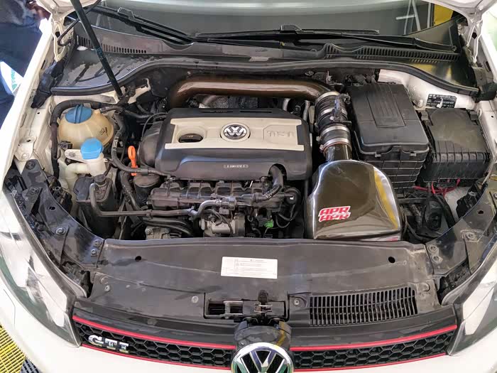

NGK3288高性能8度火花塞;
原厂红头点火;
APR碳纤维进气风箱;
APR碳纤维进气二阶管;
KN湿式冬菇头;
BTS 300目70mm头段;
SRT 70mm中尾段阀门排气;
Apr中冷;
K04涡轮;
Nuespeed涡轮管;
710d泄压阀;

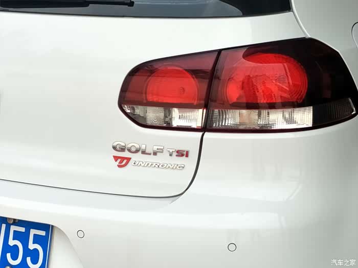

Unitronic K04程序;
MQ350手动密齿变速箱;
Border S1绞牙避震;
东洋R888R半热熔轮胎;
ST41四活塞刹车;
EBC高性能刹车片。
碳纤维尾翼;
碳纤维后视镜;
35周年运动手球;
进口金属离合、刹车踏板
BF高性能机油、冷却液、刹车油。

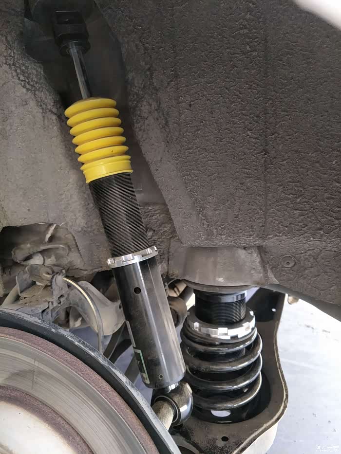

Border S1绞牙避震;

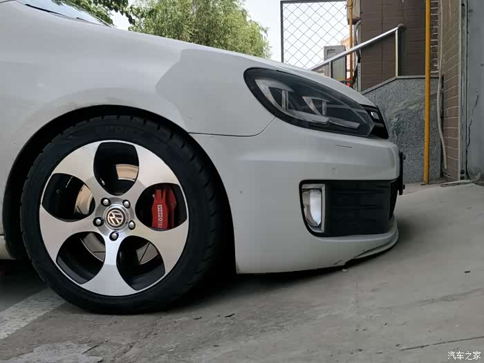

ST41四活塞刹车;
EBC高性能刹车片。

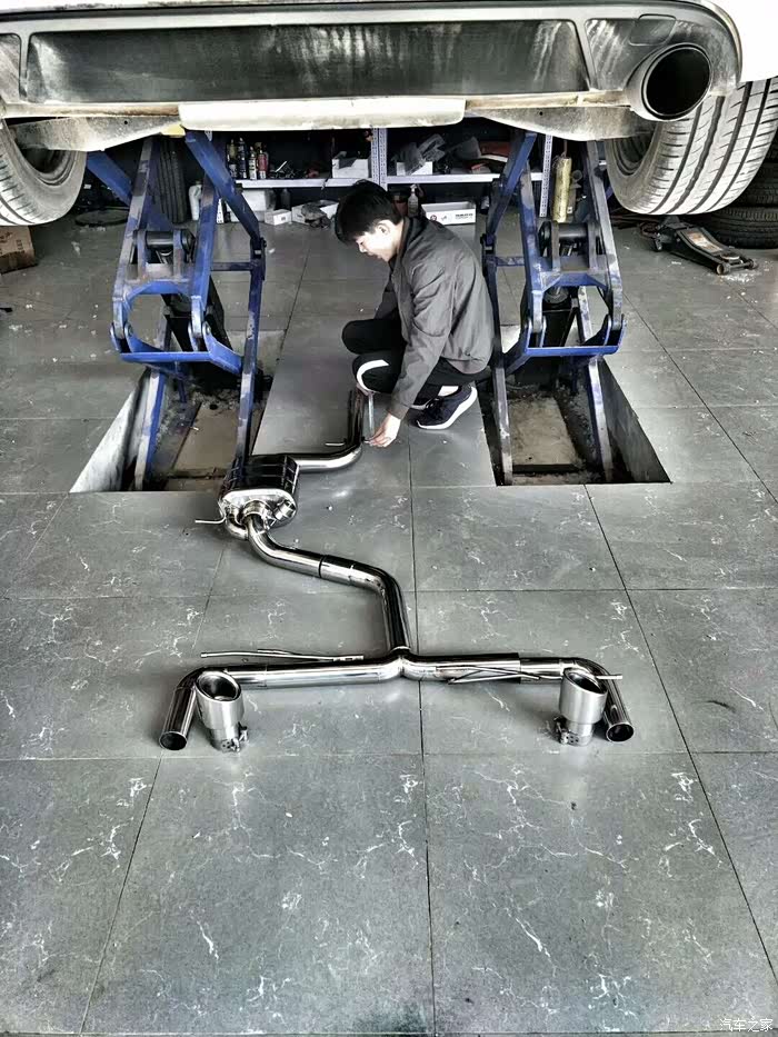

BTS+SRT全段阀门排气

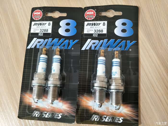

NGK 3288 8度高性能火花塞
