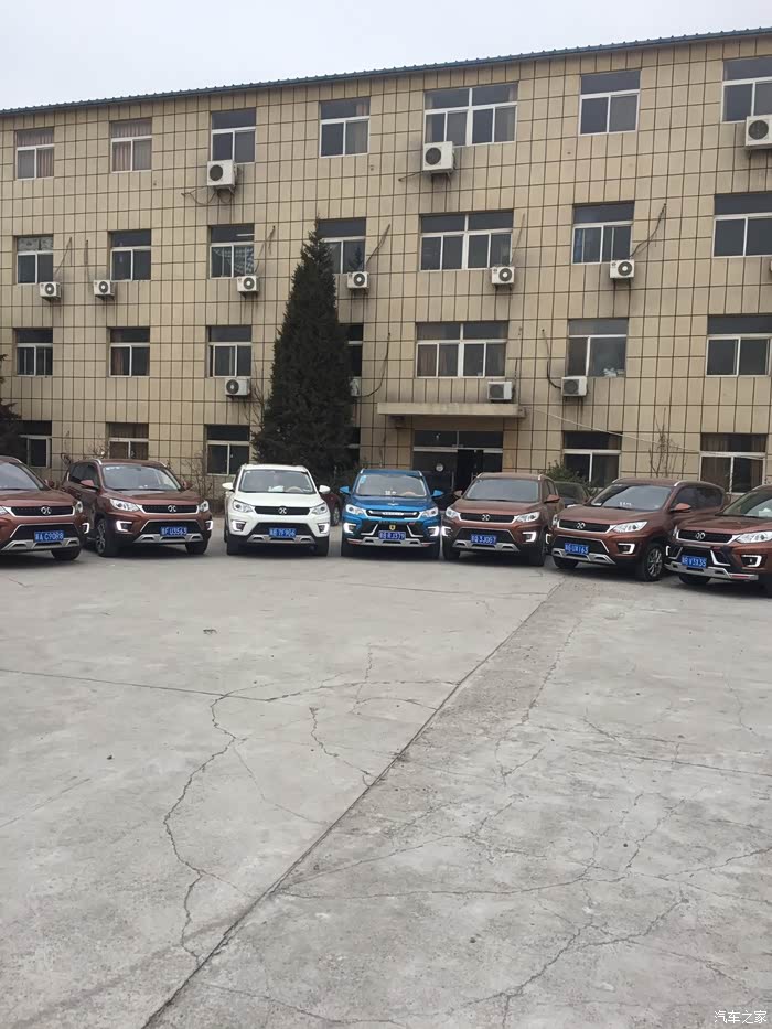

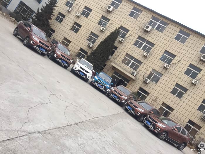

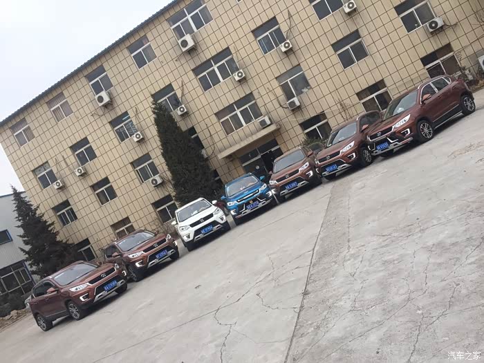

大家一起集合追忆工作的地方拍的照片哦

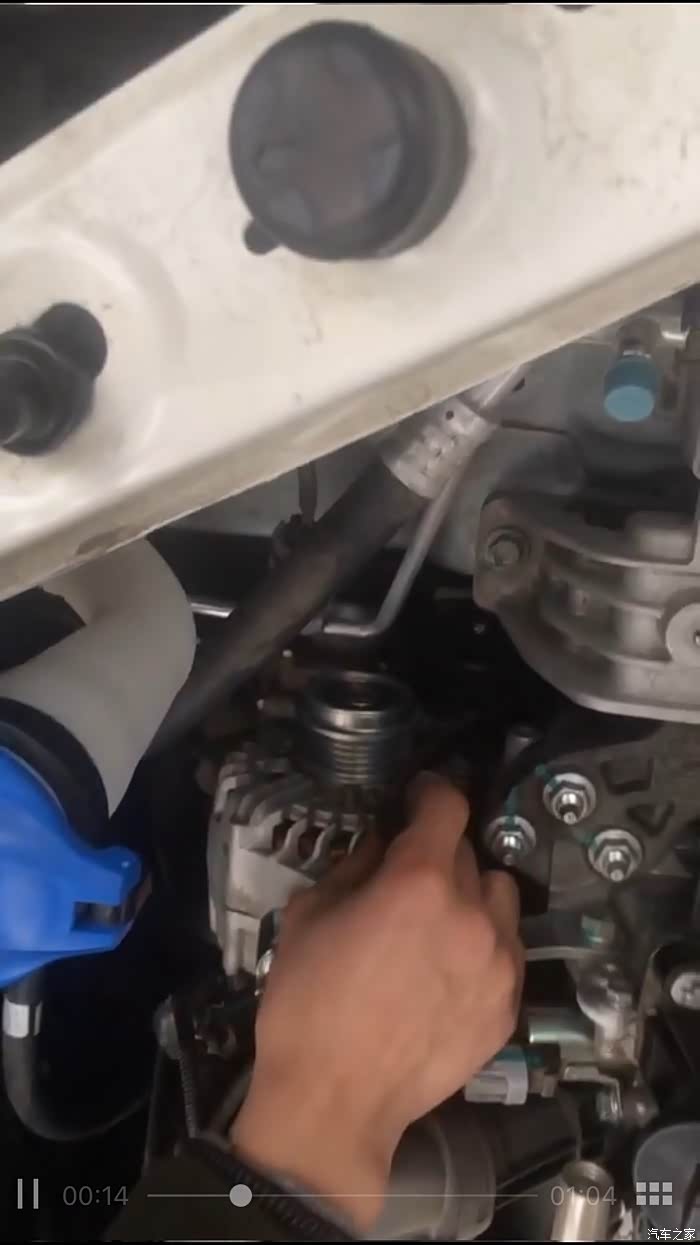

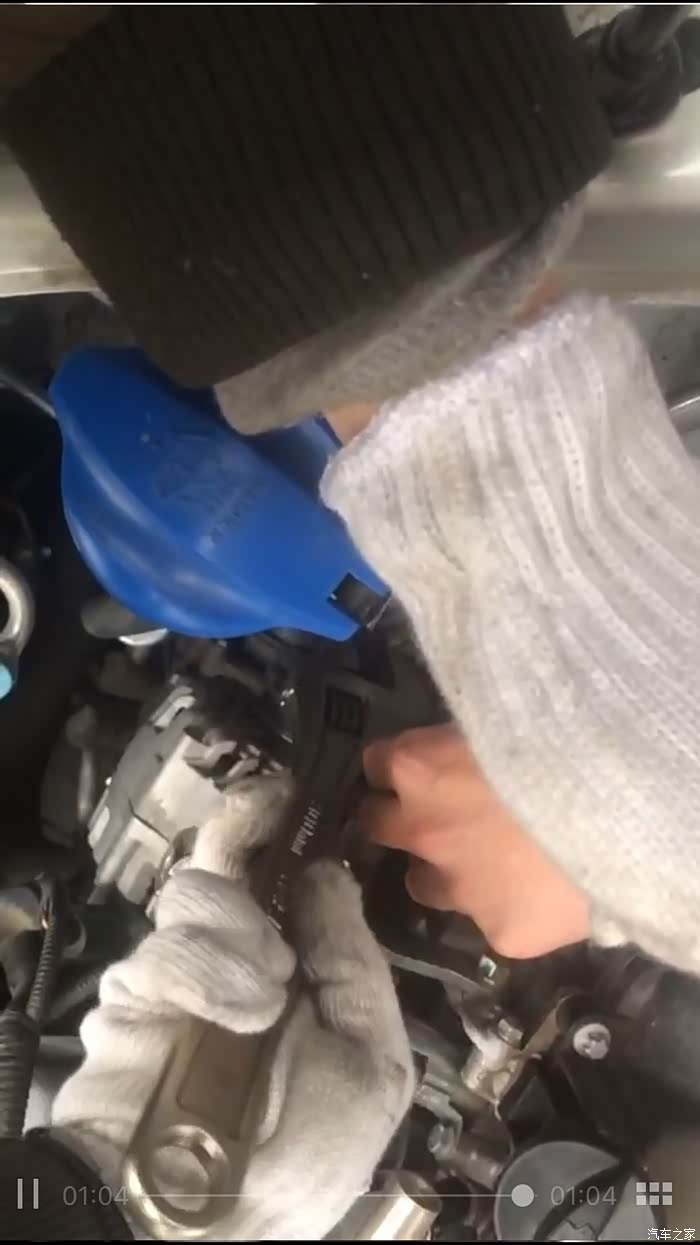

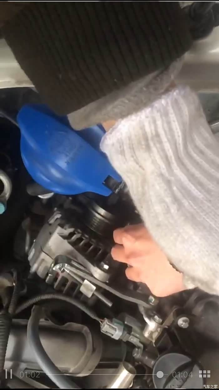

正在换OAP轮,北汽为了省成本给我们装了一个简陋的轮

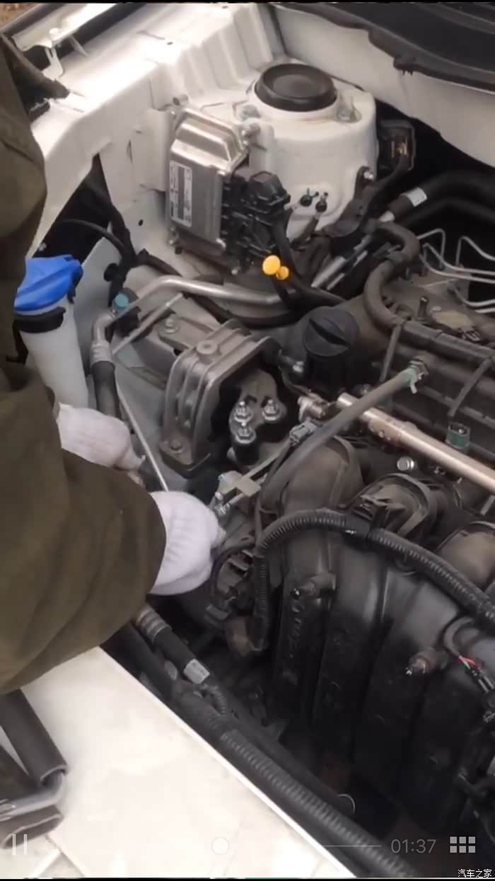

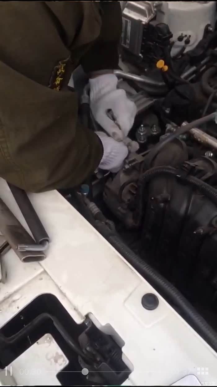

新OAP轮安装施工中,天气很冷哥们辛苦了

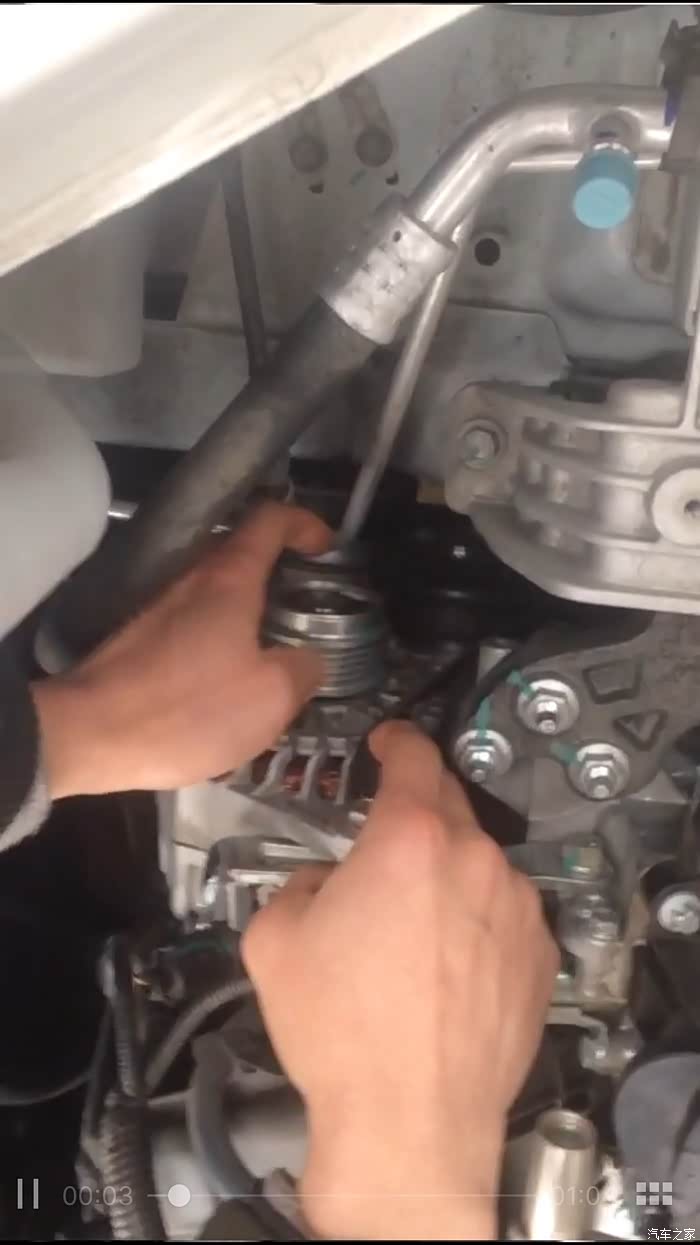

给我们讲解工作原理和共振的根源
这个自己不要瞎装哦,很费劲的,一定要找专业的人员
皮带的松紧也很重要啊,两个大神怎么会这么多技能了

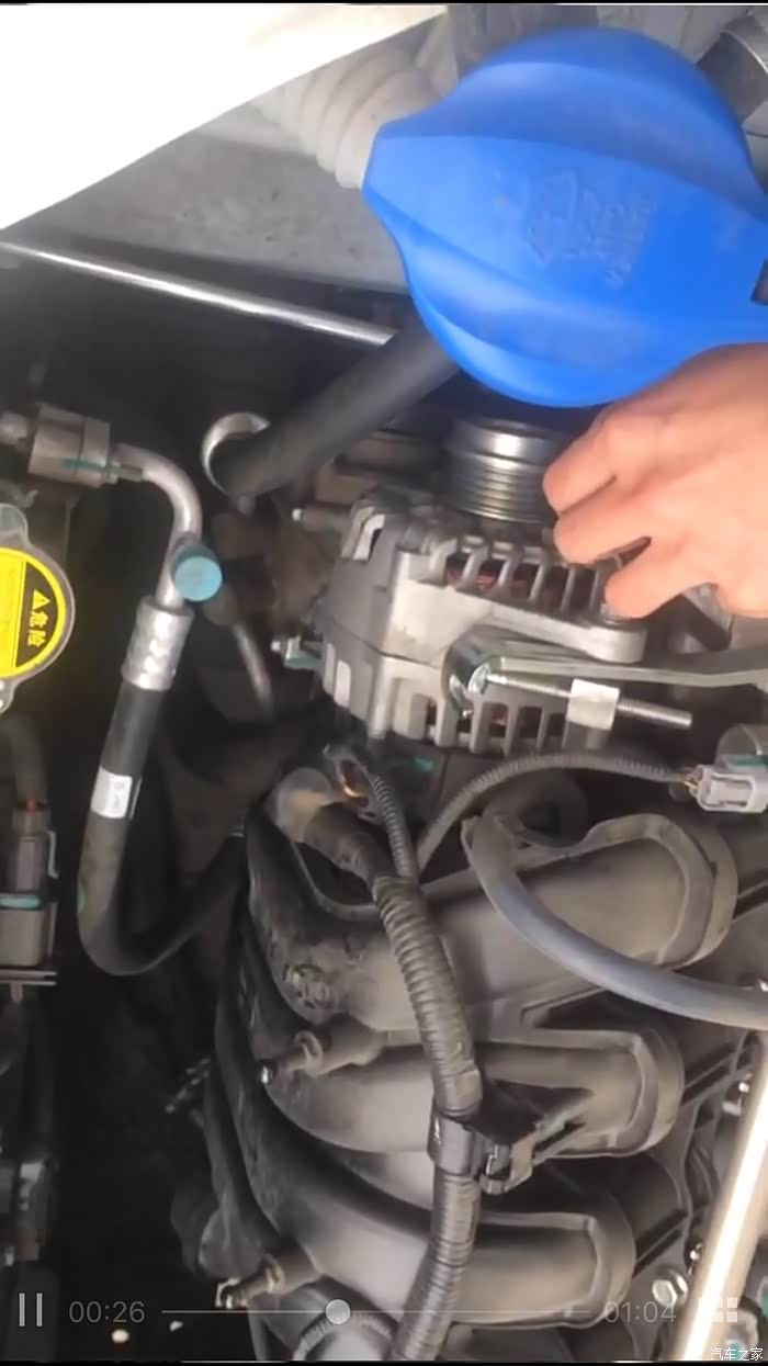

罪魁祸首的黑轮子,便宜,简单,质量差,还不配套,我严重怀疑北汽的用心
要用专用工具才能装的啊,如果大家要自己动手的话可以先咨询一下我们大神炳爷和追忆、加我好友

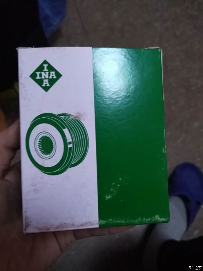

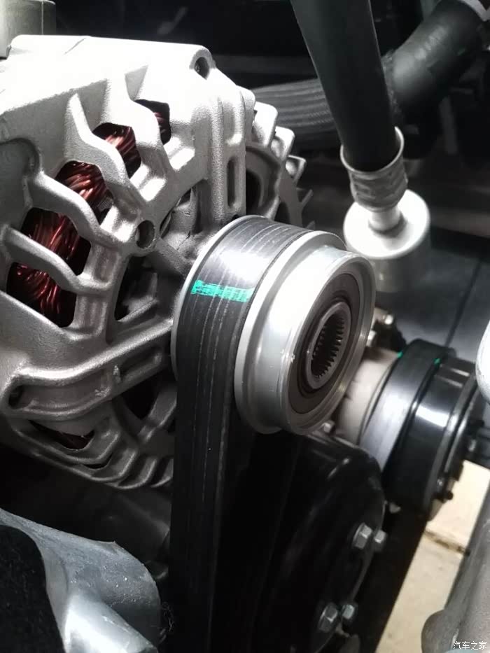

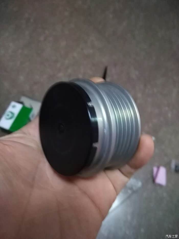

OAP轮的外观,做工精细,比某宝的那些做工要强太多了,网上的我也买过回来装上后不理想,白花了好多钱,血的教训啊
外包装,是炳爷从北汽工厂内部拿的货,他是汽车厂工作人员

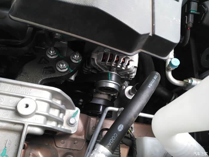

装上后的效果图

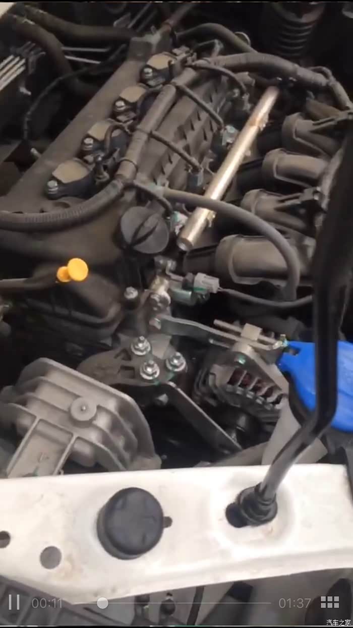

换这个是不用拆发动机和发电机的,只不过需要专用工具
