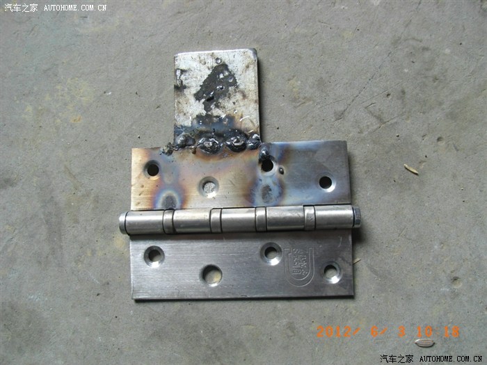

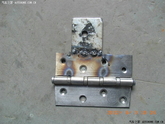

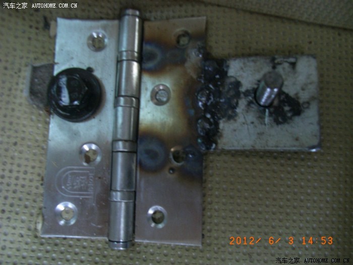

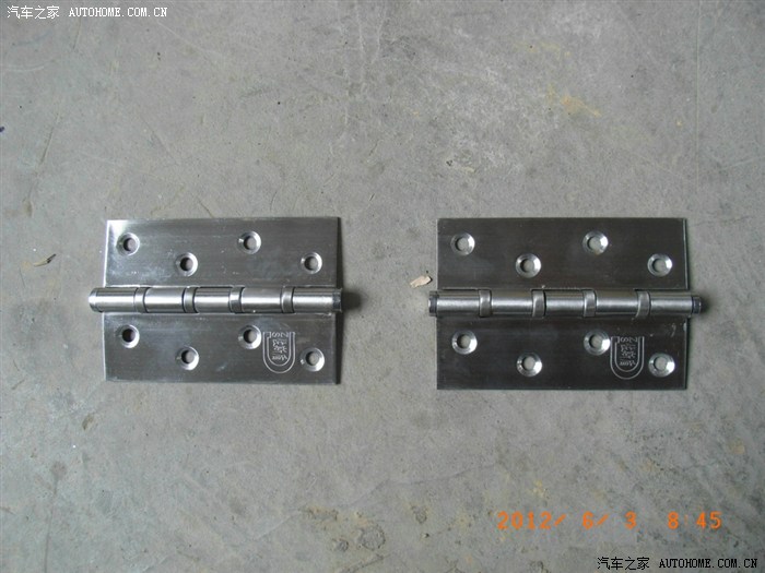

10厘米不锈钢门铰链,10元一副。

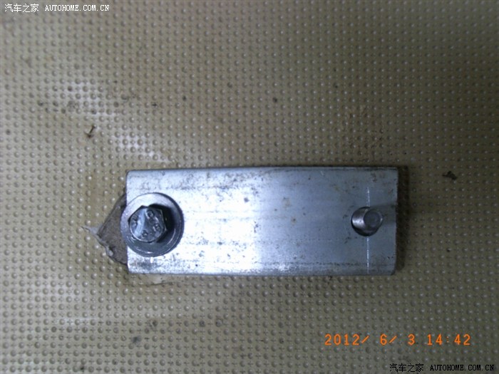

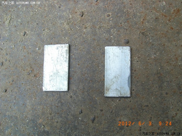

镀锌扁铁,厚度3毫米
焊接,我不会,朋友焊的,技术不怎么样

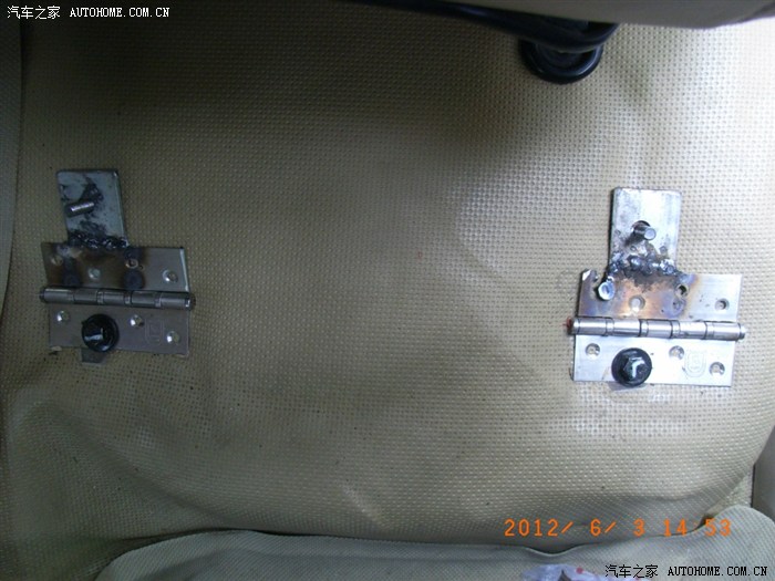

钻孔,给扁铁钻一个孔,把铰链下面第二个孔扩大就行,孔距主驾后面是8厘米,副驾后面的是11厘米

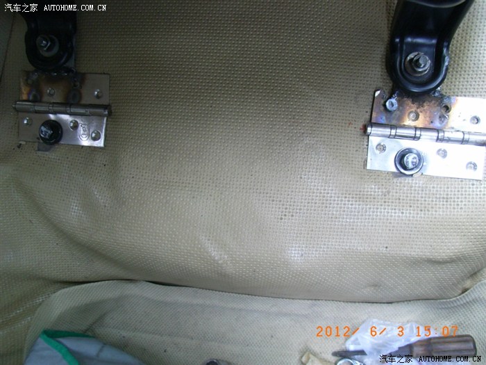

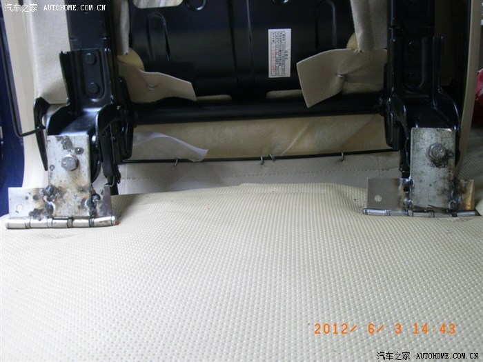

将前面的铰链装上去

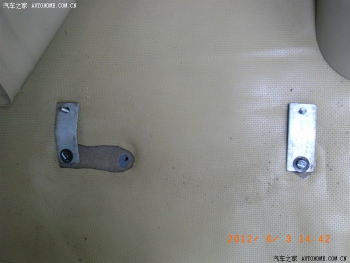

将后面的扁铁装好

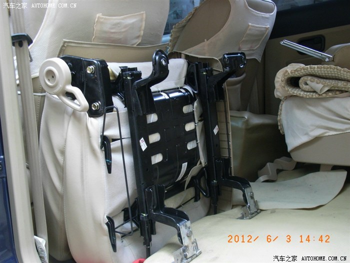

将后面的脚装到这二个扁铁上
将座位前面的脚装上去

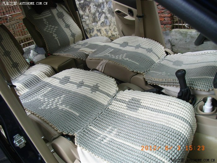

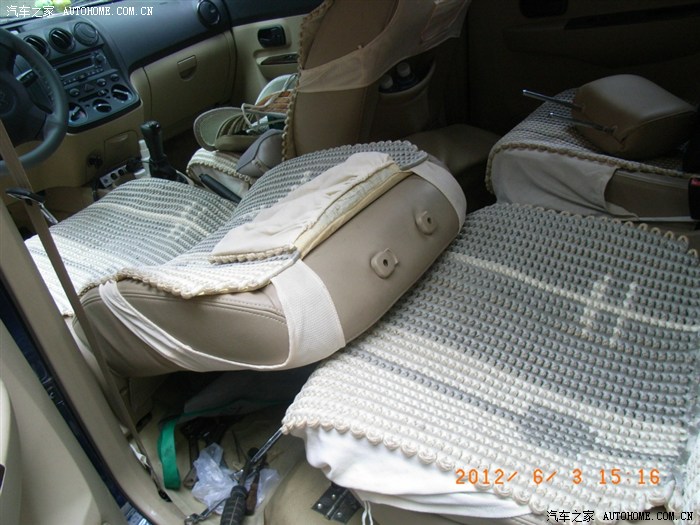

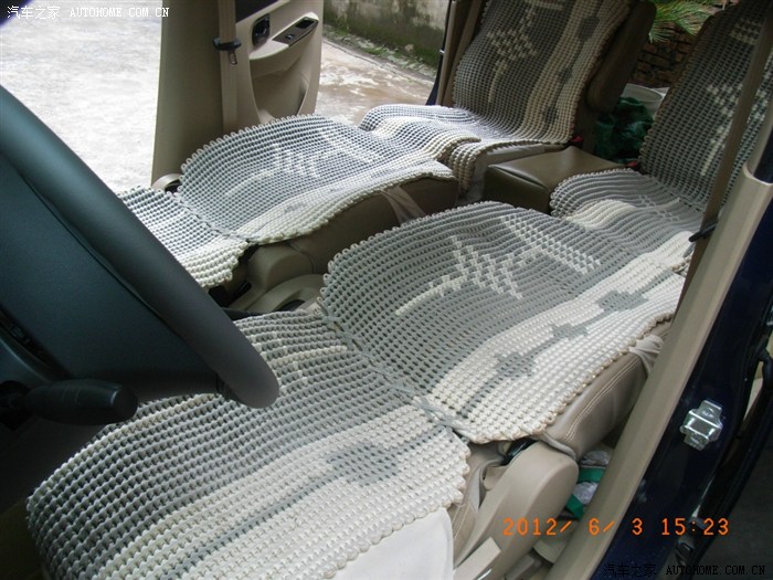

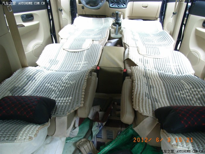

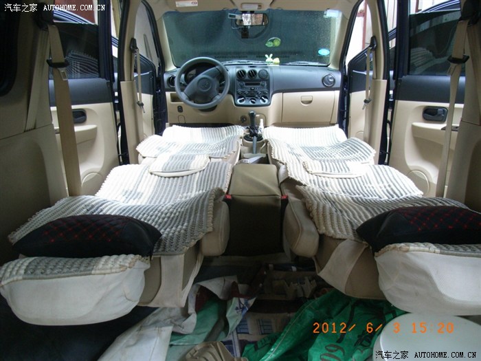

第二排座位没有改装后移时,第一排座位不能放平。

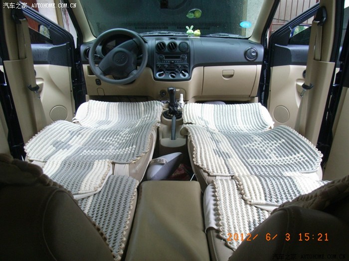

第二排座位改装后移时,就可以放平了。

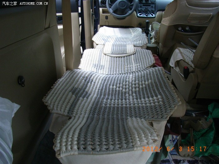

是不是比较平了

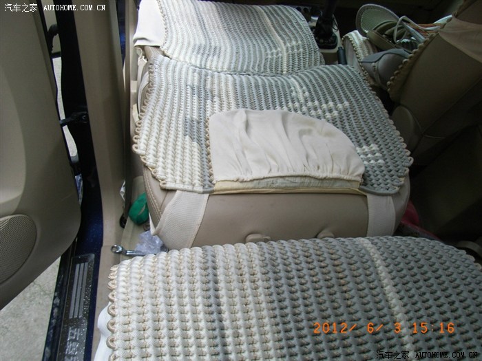

主驾 副驾座位都放平。

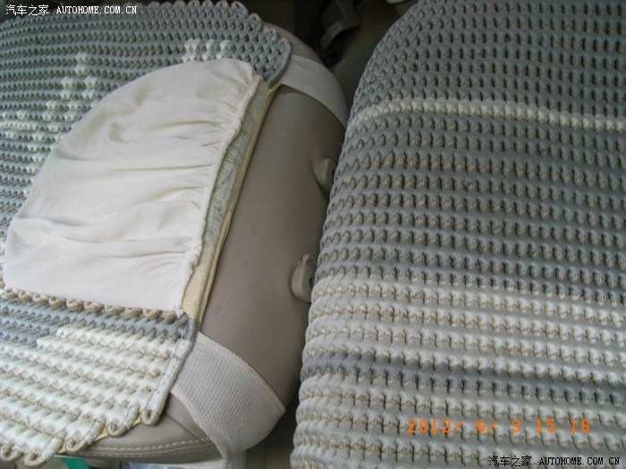

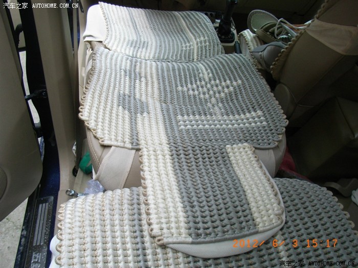

第二排座位靠背没有放平的样子
这样睡觉就不会影响后面装东西的
要是东西少的话,就可以将第二排座位的靠背放平。
要是这样睡,就相当舒服了,怎么样,想睡一下试试吗

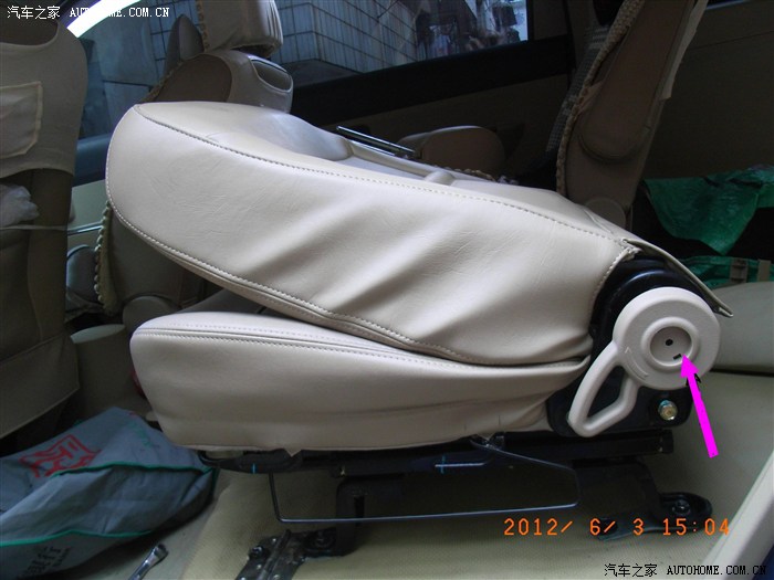

这是向车友们学习的暴力改装,就是将红箭头指的塑料盖子打开,里面有一个铁片挡住靠背压不下来,只要将铁片扳直,或者将铁片锯掉,靠背就可以压下来,这个没有拍照片,实在不好意思,不知我解释清楚没有。
