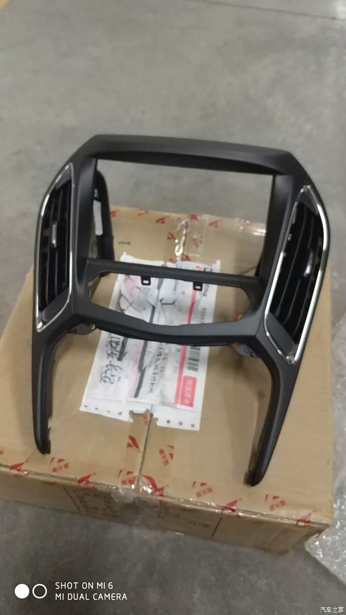

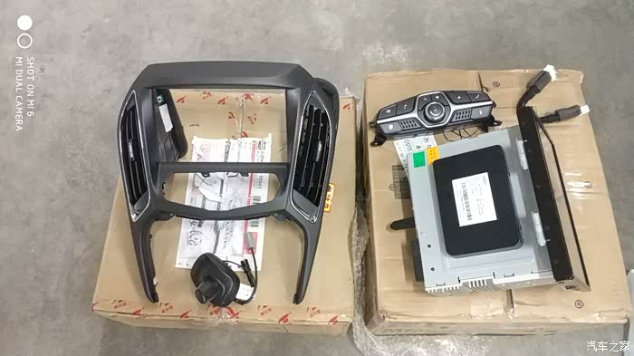

车机外框
所有配件

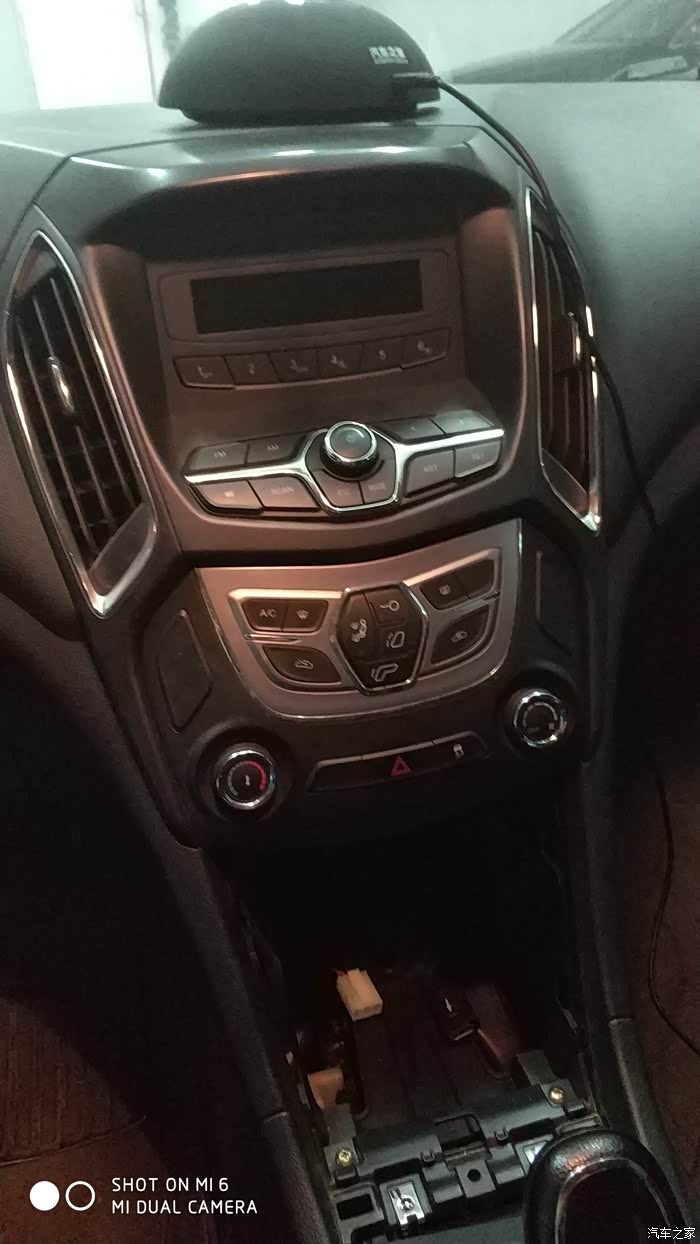

原车领潮中控

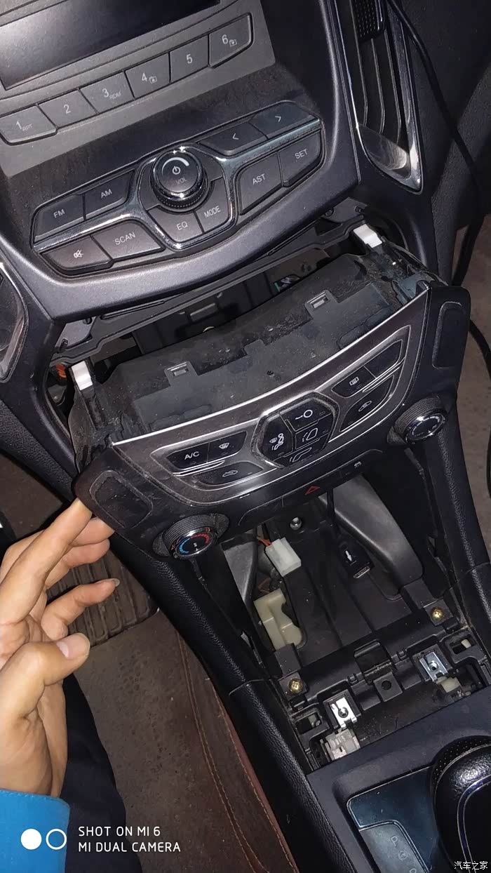

前面的步骤我省略了,就是拆开档把下的饰板-点烟器饰板-然后用手伸进去,从空调面板最上方顶出来。

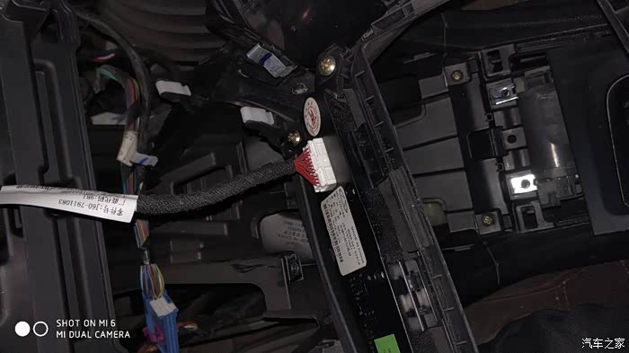

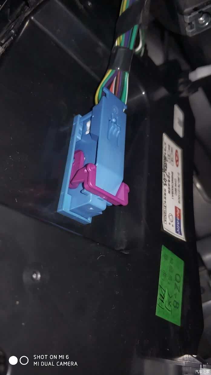

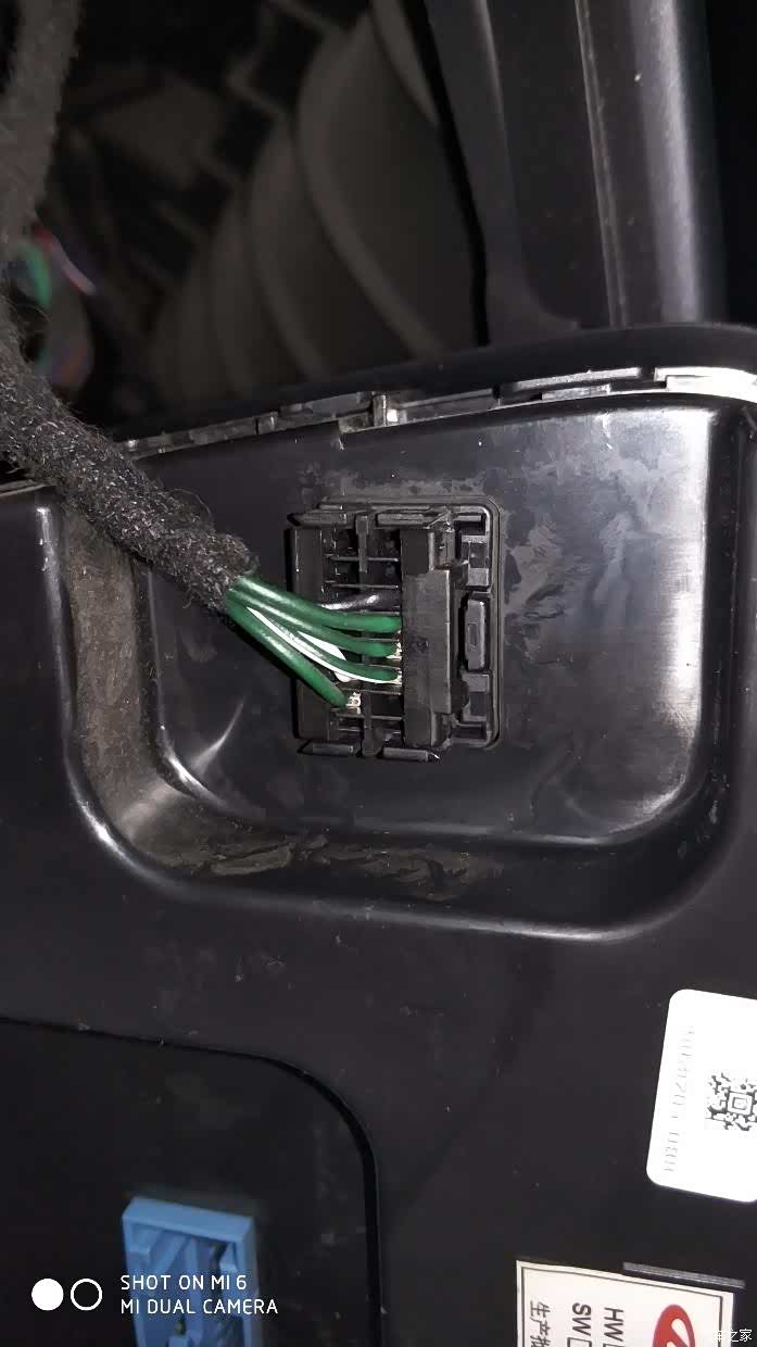

注意后面的线束
细心观察

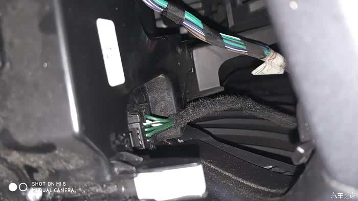

掰开这个红色的卡子
接头就松开了
还有右侧的这个卡子,找到卡口,捏住。就下来了

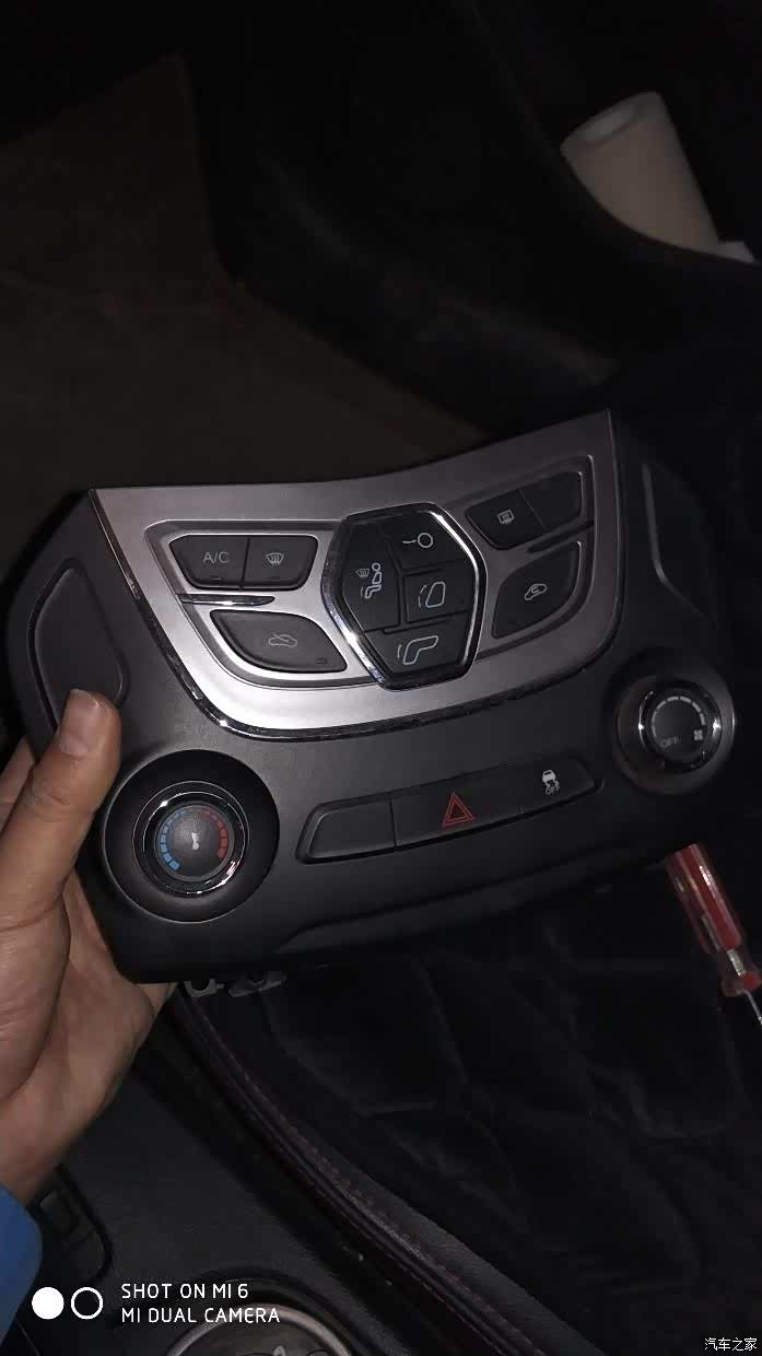

拆下的空调面板
正面

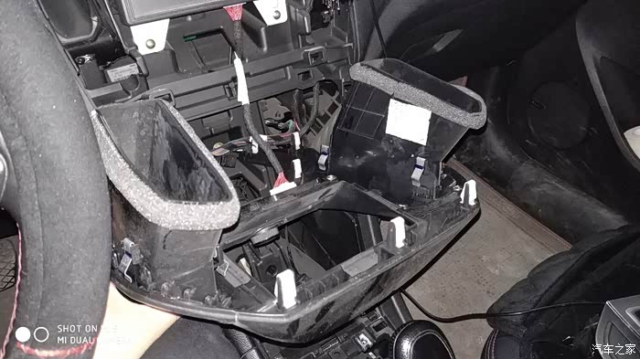

接下来拆掉出风口车机外框
这个都是卡子,慢慢用力一点点拉出来。
还是一样,注意接线

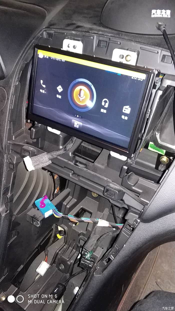

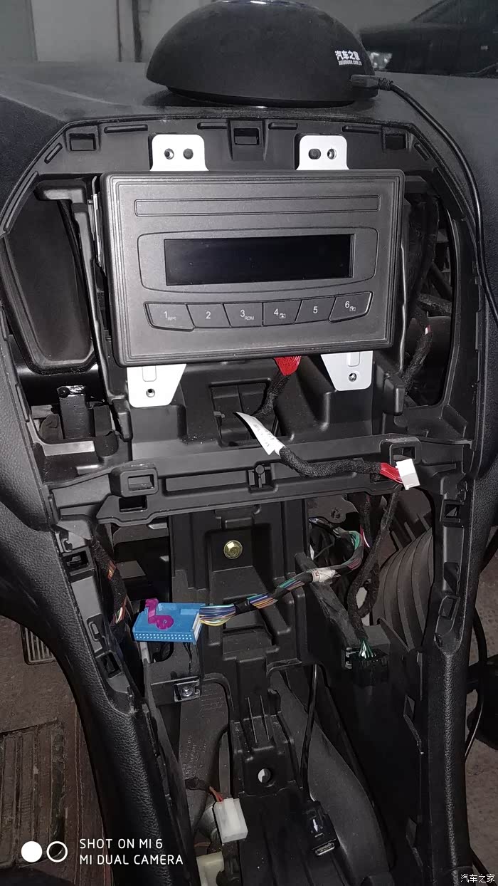

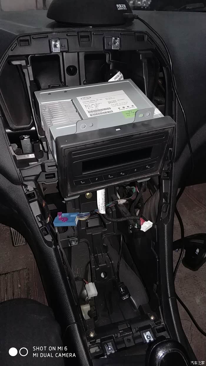

看到车机的真容了
下掉螺丝,拉出来

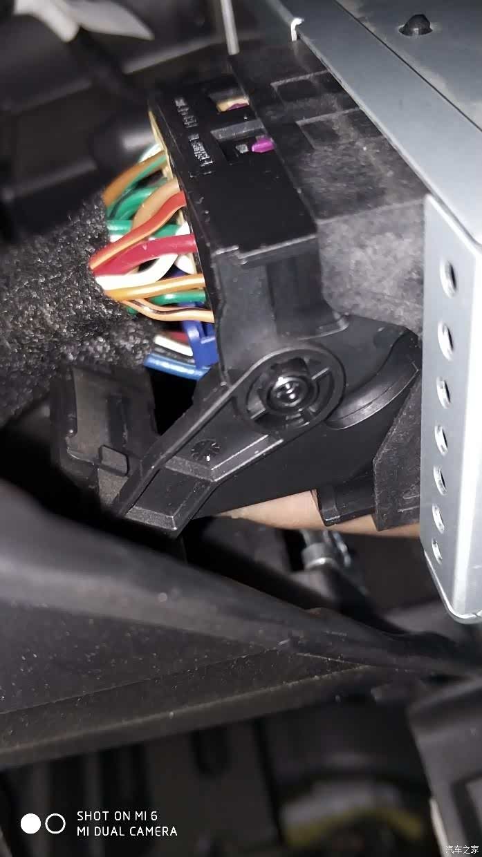

再次注意线束,都是卡子,掰开这个卡子就可以取下来

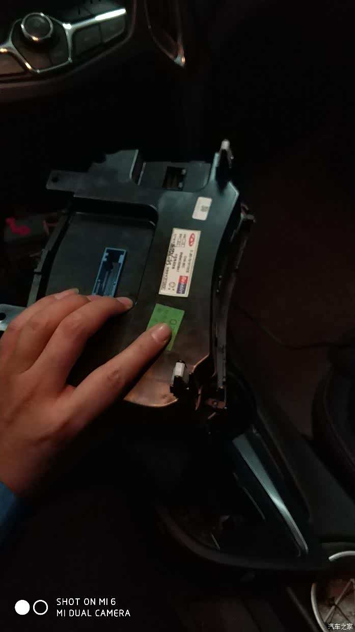

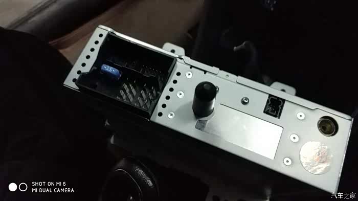

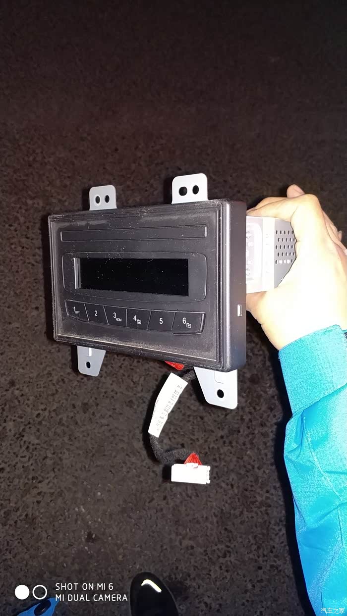

背面

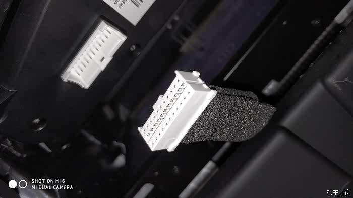

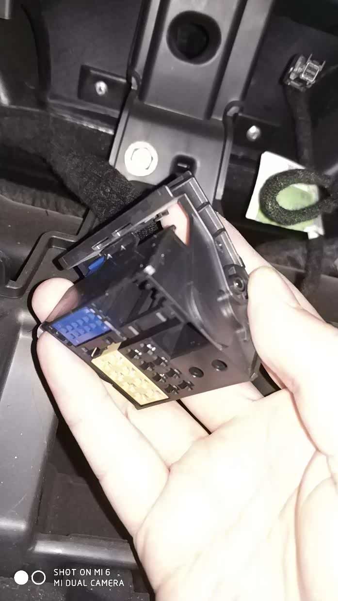

接头
就是这个

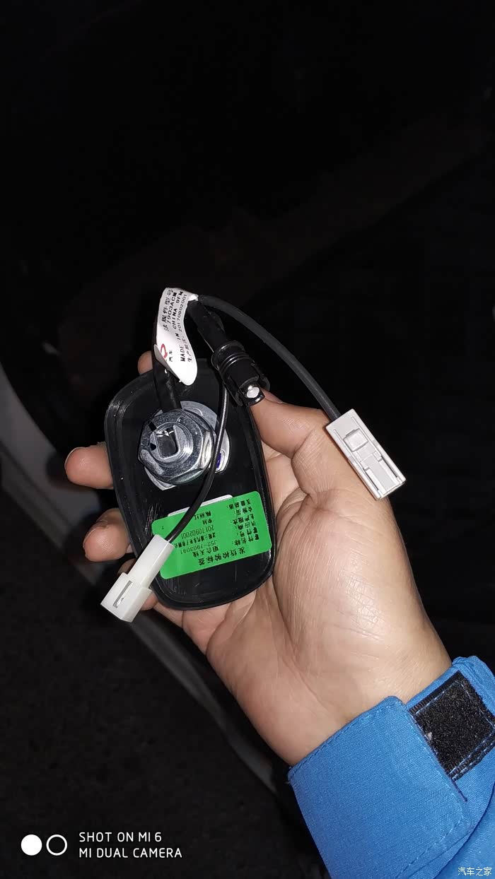

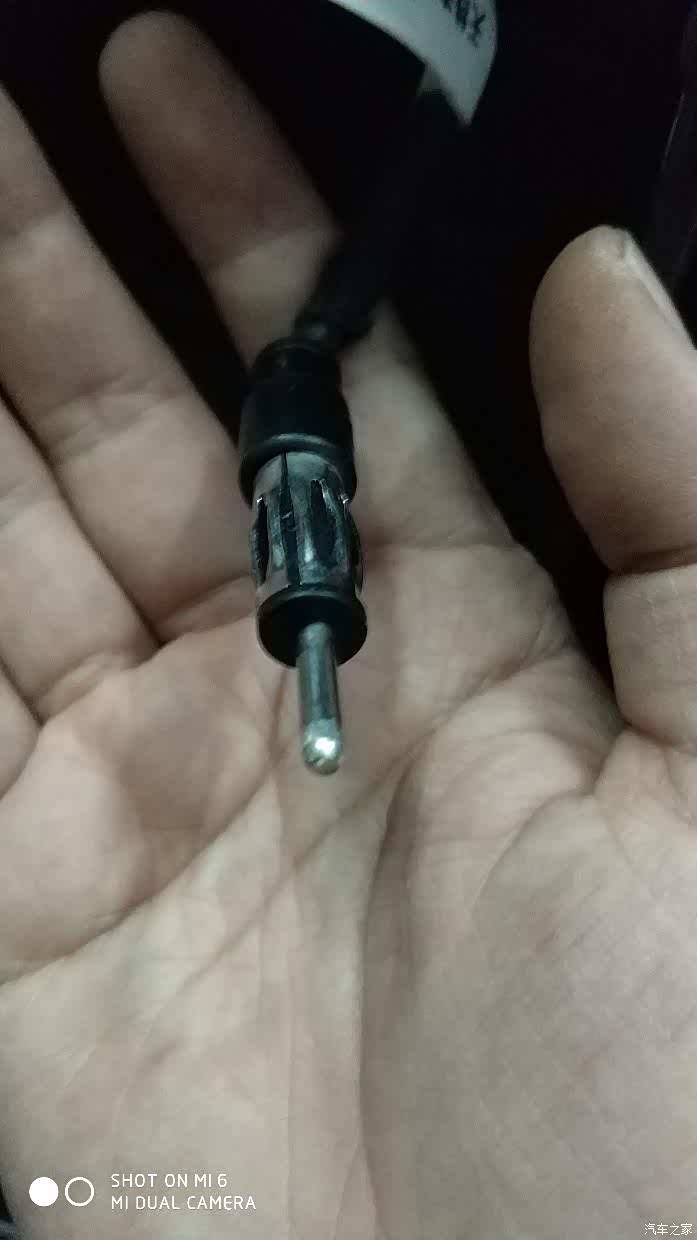

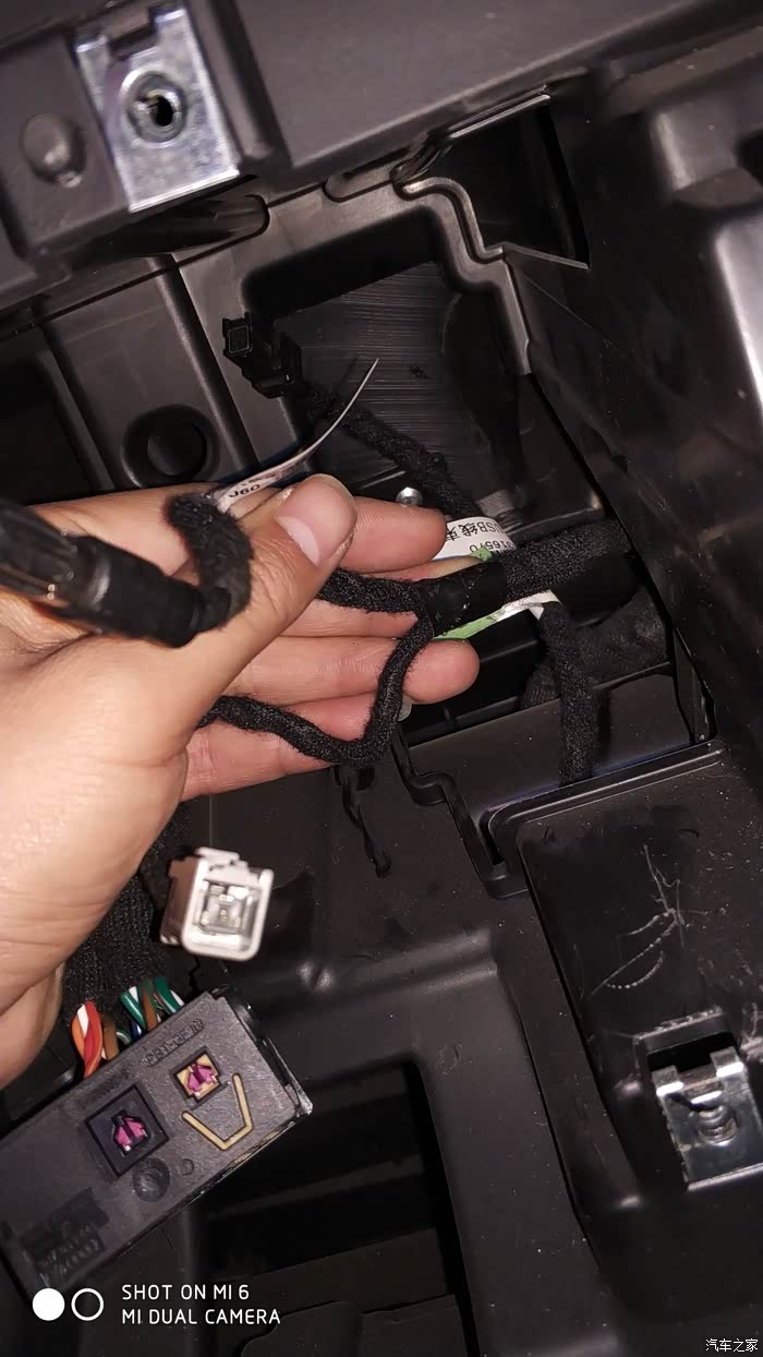

惊喜:线束上找到了原车的GPS接线
撕开胶带,取出来

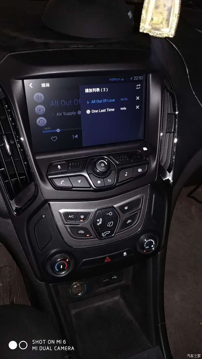

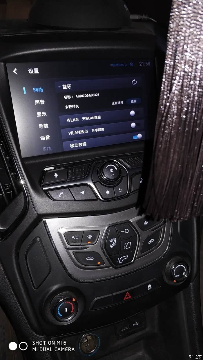

接上后通电试机,一次搞定,完美!
按键和出风口需要四颗螺丝连接
然后把按键的线束安装上

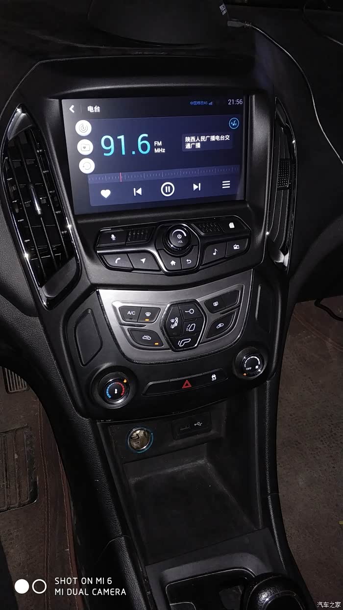

恢复原样
完美
听歌:明显音质好了许多-下次加高音头
拆下的原车领潮收音级,出
