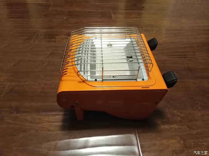

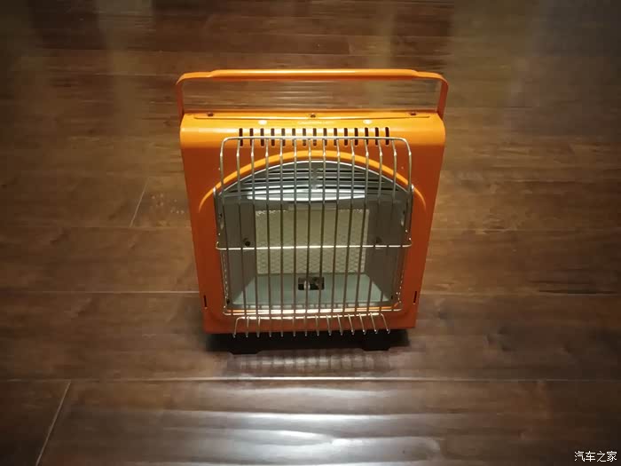

于是今天这个取暖器到了,做工和外观都很不错,赶紧装上气罐试了一下,之前的担心突然变成了另外一种担心了,一打着瞬间就感觉到了一股浓烈的热浪,一分钟后,我这个30多平米的客厅就感觉升高了三四度,这要是放到小车里,人还不得熟了!估计使用的时候需要频繁的开关了,实际的等我试完再跟大家汇报吧,反正持续开着肯定是不行的。最后一个问题就是出风口实在是太热了,几十厘米外的温度还很高,实际使用时要考虑一下是向前还是向上。再一个就是要考虑固定的问题,我是准备放在副驾驶座椅上,急刹车怕甩出去。实际的等我试完就知道了。
外包装
样子不难看吧?

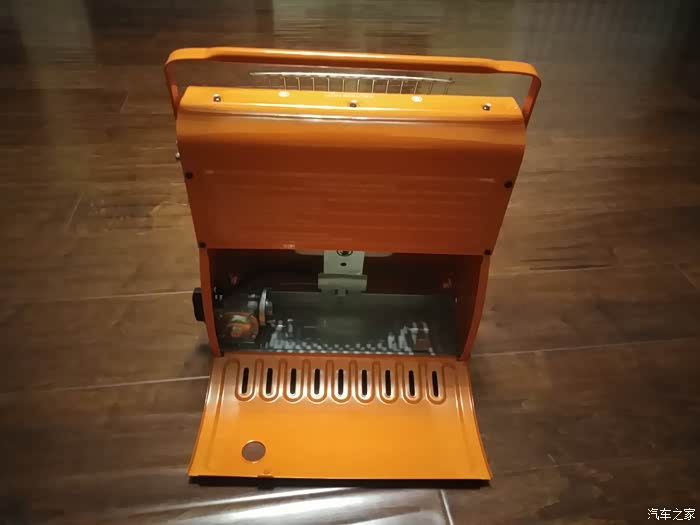

后面放气罐
放倒也可以烧水做饭
对了还有一个问题,我在买之前也是反复思考是不是可行,就是这种卡式气罐在温度低于五度时是工作不良了,零度时就不工作了,我想有两种方案,首先我是把气罐从家里拿到车里,家里20度,拿下去马上点燃应该没问题,然后随着他把车内温度提高,就不再有问题了。如果这样不行,那就先打开车内暖气,等到温度上来后再点燃他,关掉暖气。有点像国产凌凌漆的太阳能手电筒是吧?有太阳就会亮,没有太阳绝对不亮,当然用另一个手电筒照着他也会亮,哈哈哈哈哈哈哈哈,我其实觉得这个取暖炉特别自相矛盾特别搞笑,五度以下就不好好工作了,高于五度还需要你吗?
