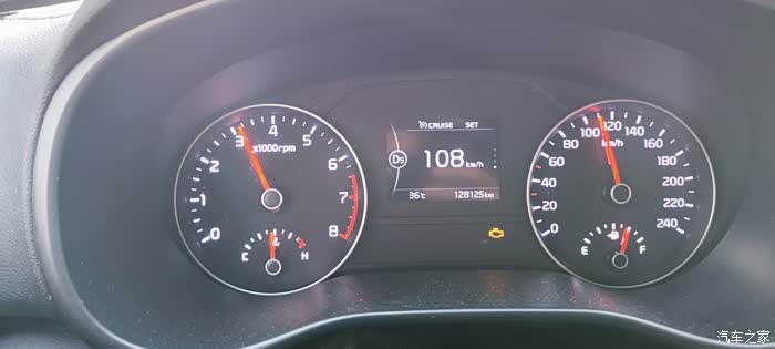

高速公路上超越几辆车后收油,再加油,车忽然就失去了动力,怎样加油车速最多是80km/h,而且发动机咆哮、变速箱自动降到3档晃悠悠的跑,这个图是涡轮坏掉之后,亮着发动机故障灯在平直路上的极限速度。
如果车辆正常,发动机在这个转速下速度可以去到180km/h。

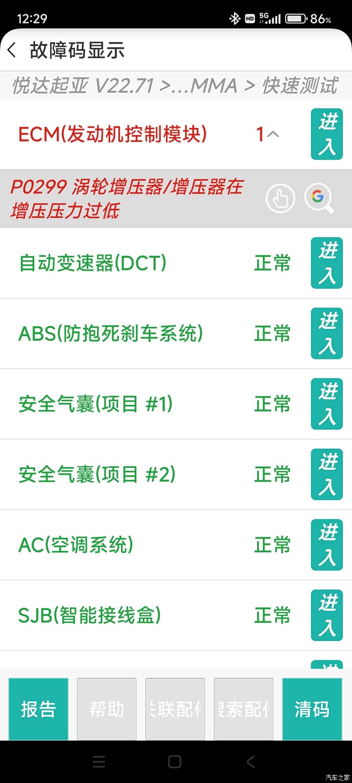

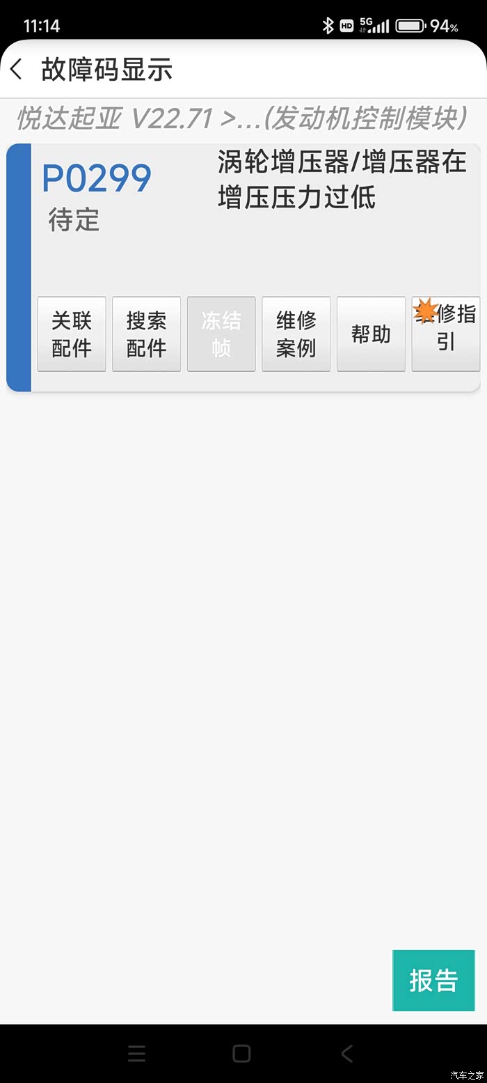

车停服务区检测,测出故障码P0299/涡轮增压器压力过低。
进入看看,故障码一样。

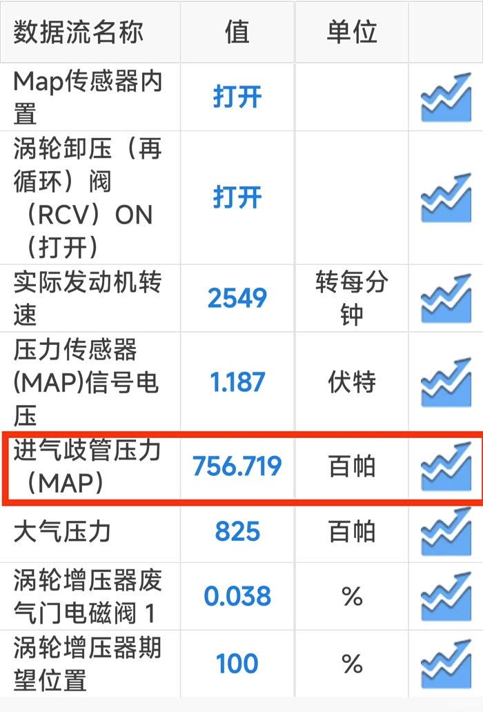

检测发动机数据流,当地的大气压是825百帕,车辆进气歧管压力只有756.719百帕,非但没有任何增压,还阻挡了进气,故此,现在车辆状态连1.6自吸车也不如!实际驾驶中,涡轮不动就算了,叶片还将进气管堵得死死的,想加速正常是不可能的。

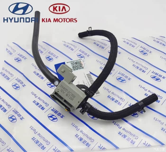

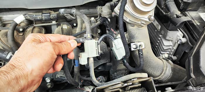

之前维修过,通常是这个电磁阀损坏导致的涡轮故障,更换即可。而这一次脑袋有点混,车上万能表等什么都有,只要测量一下就知道是否这里损坏。这个电磁阀正常的电阻值是29到31欧姆,超过此范围的都是坏的。居然没想过测量一下,浪费时间浪费钱。

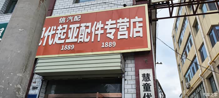

通过百度导航搜索“起亚”,居然搜索到这个店,而且在不远处,于是打电话问问有没有这个阀,告知有,于是驱车前往购买。
电磁阀到手想都不想拆旧装新。值得指出:在这里买的这个阀,是韩国原装,关键是带安装支架的,也就是那块铁片,而在网上买则不带支架的。
新的装上去,试车,故障依旧。后拿出万能表测试,原车的是好的。试车打开车窗,偶尔听到涡轮叶片异响。到此时,完全知道是怎样回事了!

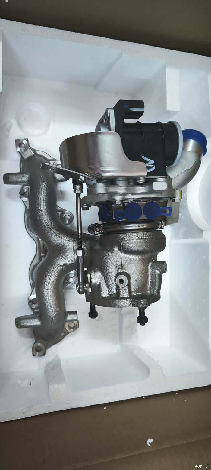

于是如开头所描述,打电话到处问,还去了兰州最大的起亚4s店。最后果断订涡轮总成,经过数天后收到了。
同时购买了这三样。

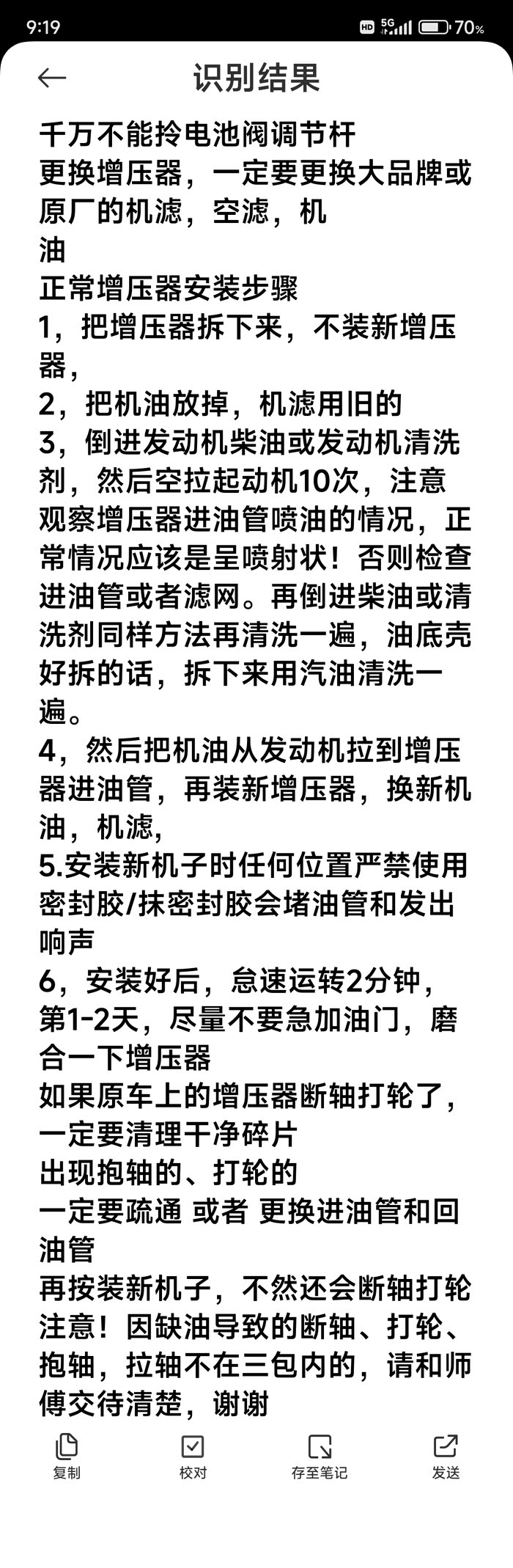

打开涡轮的包装,有一张A4纸的提示,为了容易看,用手机转换成文档截图,内容如上图。涡轮的供应商还打来电话告知在更换时的详细注意事项。

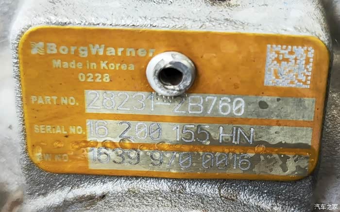

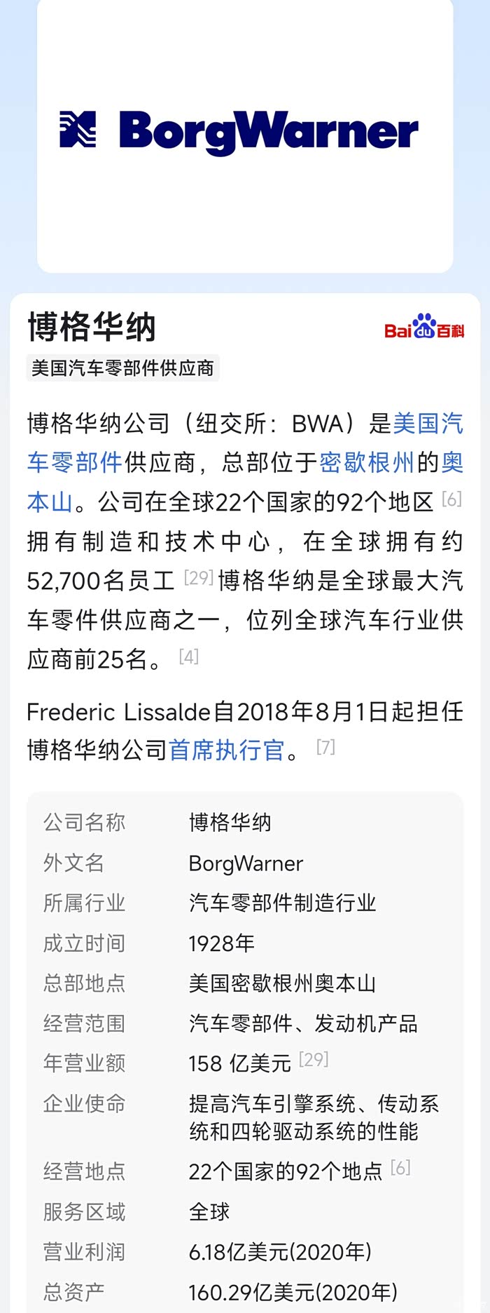

这是车上涡轮的铭牌,品牌是美国 博格华纳 公司的 2B760型,当然,新的涡轮必须也是这个品牌而且原装韩国进口的。
此品牌占据涡轮增压市场超过百分之九十的份额,几乎所有涡轮增压车型都使用这个品牌的涡轮。
百度一下 博格华纳,你会更加了解。

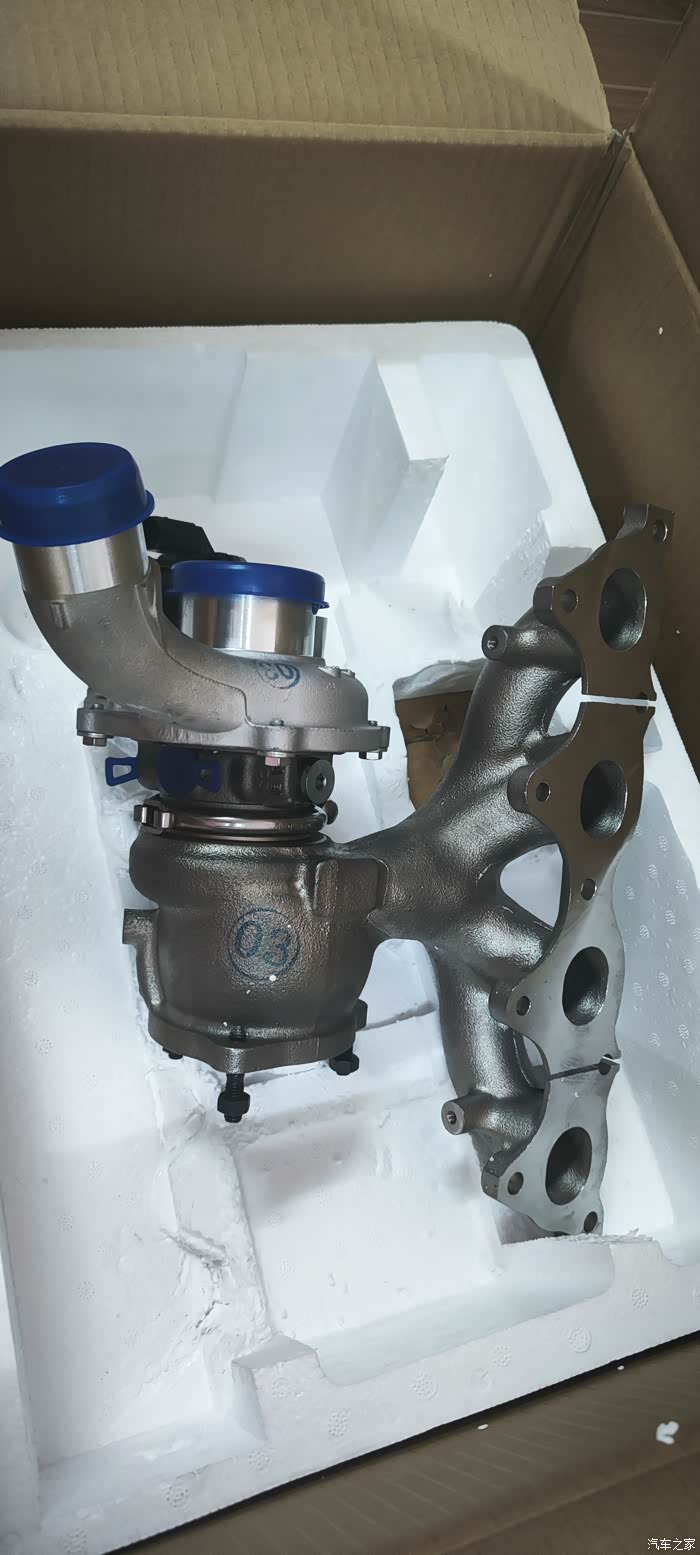

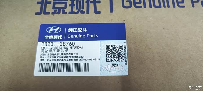

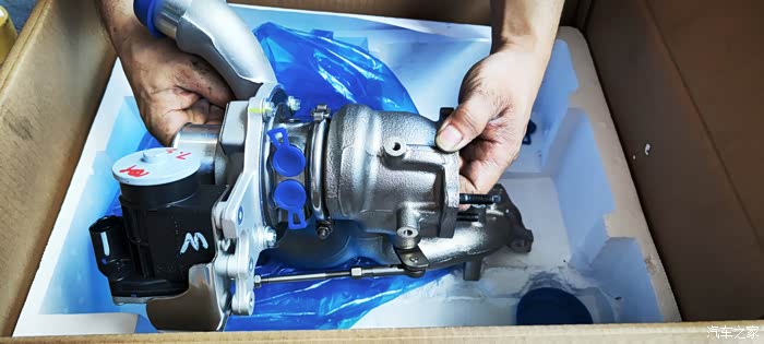

新涡轮总成。
还是新涡轮总成。

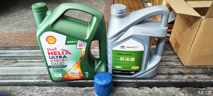

在此确定回去再换不再折腾了。后尾箱放着涡轮总成、机油机滤和防冻液,拉回家!

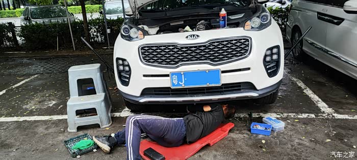

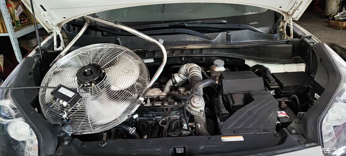

回家的第二天早上,车上举升台,风扇吹散发动机的热量好做工!

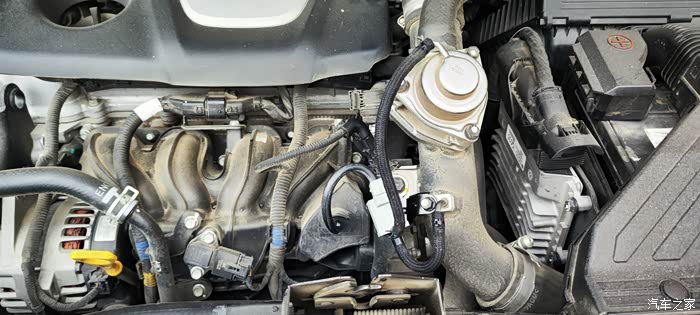

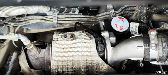

kx5的涡轮总成在发动机舱的里面,不太好操作。

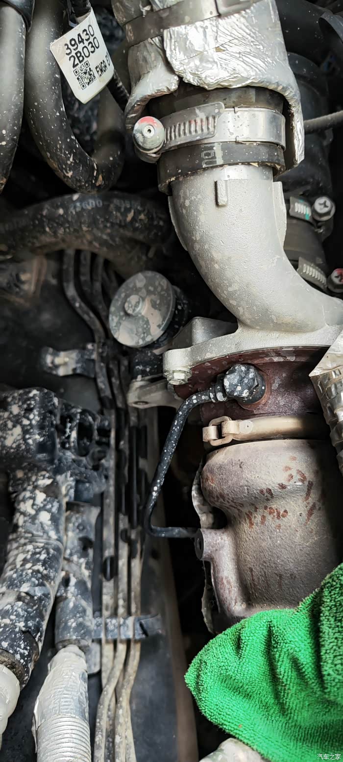

先拆掉上面连接涡轮的所有管道,不相关的管道用半干湿毛巾全部堵上防止异物进入。

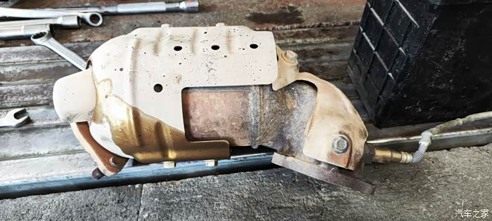

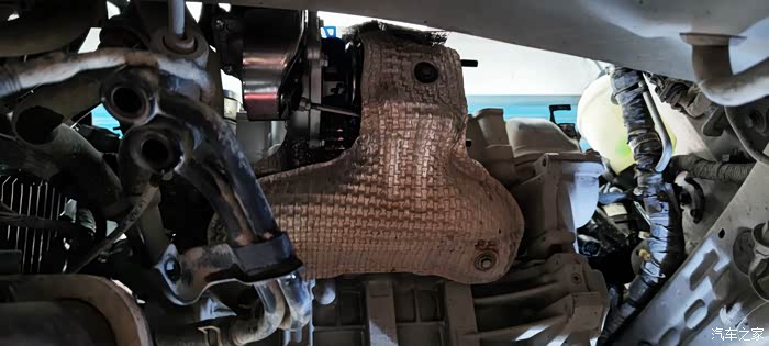

底下拆掉发动机护板、拆掉三元催化器,留出空间拆涡轮。

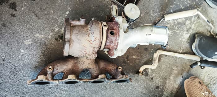

拆掉涡轮了,右边的两根是油管。小小的一个涡轮,里面非常精密,分别有机油腔,机油用于润滑涡轮;有散热腔,冷却液途径涡轮到前面的散热器对涡轮散热,缺一不可!
拆下涡轮的管路,冷却液会随之流出,故此,趁机会将冷却液也换掉,不建议混加冷却液。这里使用原厂起亚-45°的冷却液。

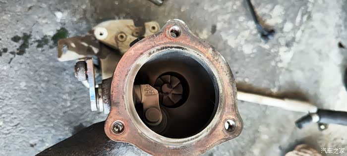

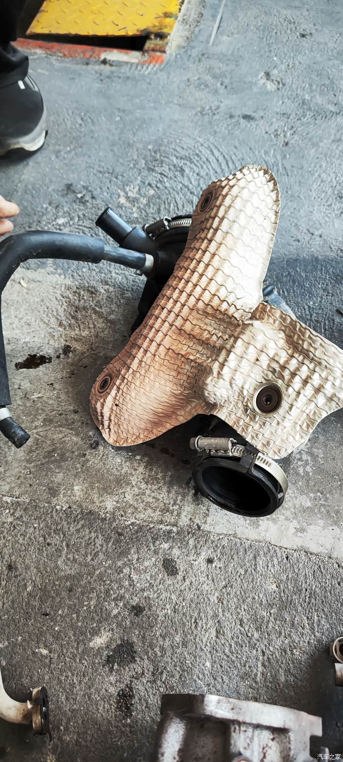

涡轮拆下后第一时间看看情况,里面的叶片因为缺油直接磨断了。
何故缺油?看看这个进油孔,完全被积炭堵到死死的,涡轮叶片在没油润滑的状态下高速高温运转,不死就怪了。也趁机会叫另一辆kx5过来检查,无一例外都有大量积炭而且即将堵死。

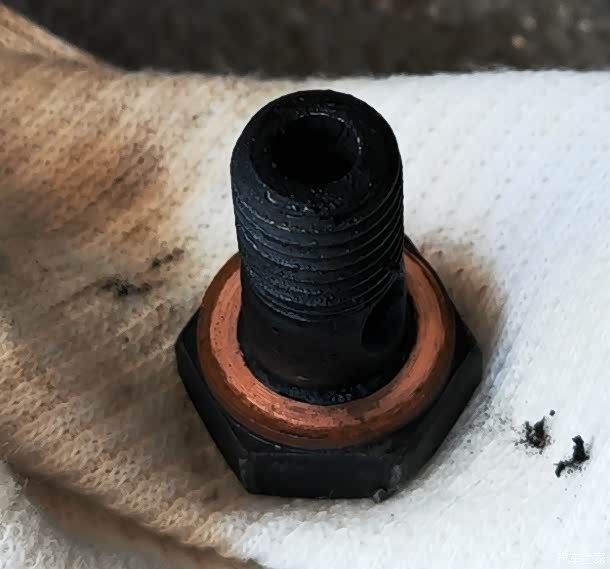

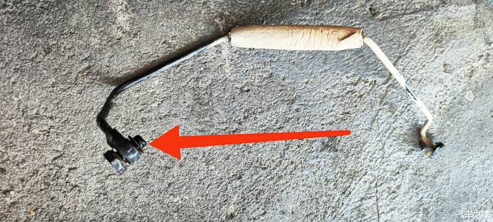

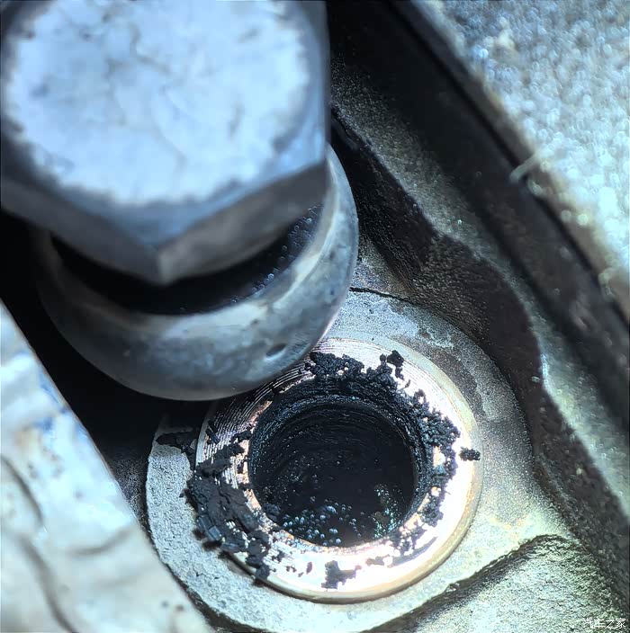

这根是供油管,上面的螺丝的油孔也被积炭封死了,这些管路必须严正对待,在安装新涡轮之前将其完全清洗干净,来不得半点儿戏,否则新涡轮装上后很快就步后尘死翘翘!无法清洗的话就需要更换,网上95元/条。
机油最终通过这螺丝进入涡轮,也必须清洗到完全干净!
螺丝上下各有一个8mm的铜垫片,也建议同步换掉,否则容易渗漏。

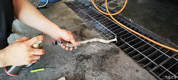

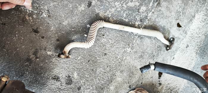

上面的是进油管,这根是回油管,也必须完全清洗干净让其畅通无阻。
两根管均用化清剂喷射清洗、发动机清洗液浸泡、确认管道里面完全干净畅通、没有水分、没有异物、尘埃。

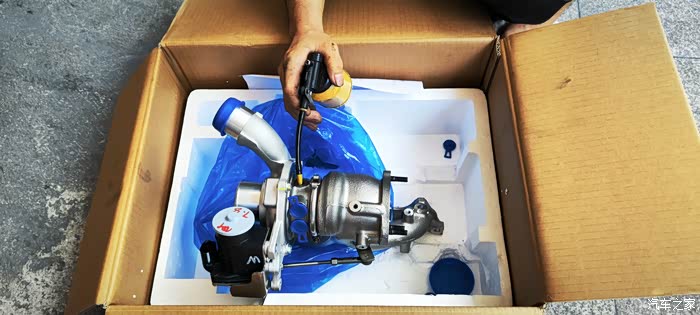

新的涡轮注油到满,这步骤就是上面提示的“拉油”。
用手旋转涡轮叶片,让其充分润滑后再安装。

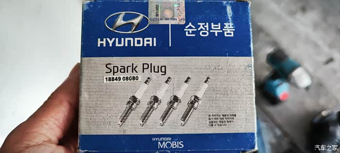

车接近13万公里,涡轮坏掉后从甘肃嘉峪关景区到广东江门,发动机高速高温、长时间、长距离行使,查火花塞也到了更换周期,故此火花塞也换掉。

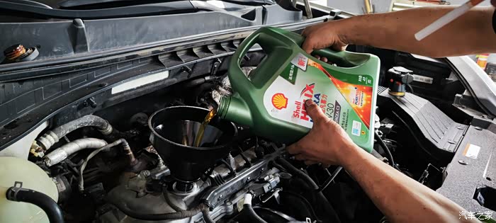

检查无误后加注冷却液,将机油完全抽干净,更换机油机滤。

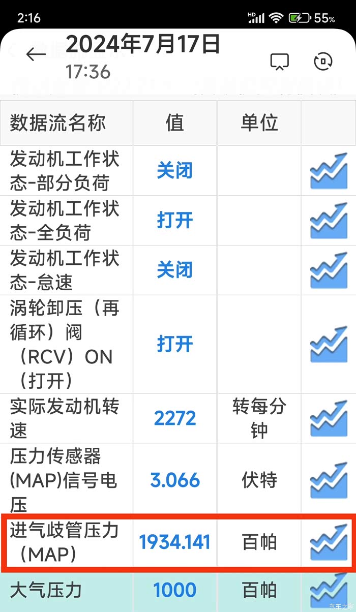

路试。一上车感觉就不一样,更换涡轮后车辆完全恢复正常;接入电脑检测数据流,进气歧管压力在两千转的时候已经接近2000百帕,压力传感器信号电压正常;涡轮卸压(再循环)阀打开和关闭正常;发电动机工作状态正常-------------------
