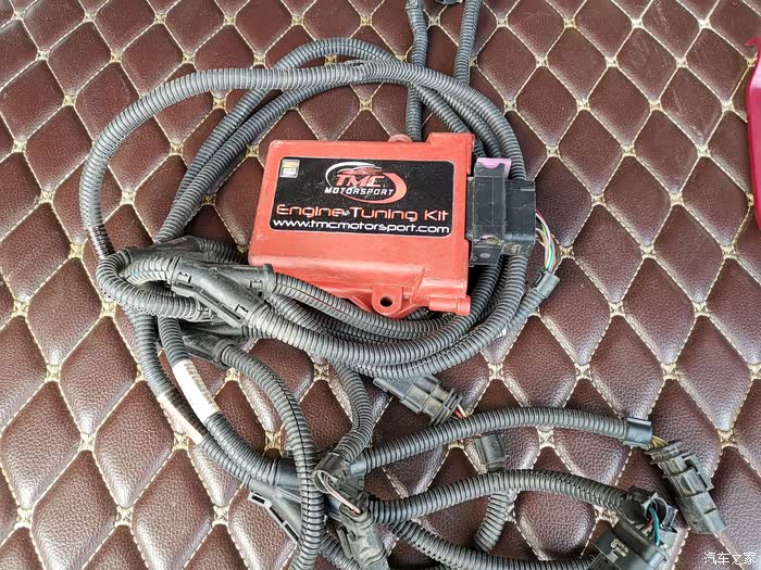

于是加装了一个TMC三阶外挂,装上后着实让我好好玩了一阵子,可以说是一款可玩性很高的物件。TMC一共有9个档位可调,最初用的是6档,原车零百加速8.8秒,TMC6档关闭ESC切换到DS档起步自测成绩7.3秒,提升了1.5秒,性价比还是很高的。
6档模式下使用的时间最多,顿挫感和拖拽感有微弱减轻,主要是动力提升方面爆发的更快了,在低速的时候和原车基本上没什么区别,油门深一点在60码和80码前会有涡轮突然介入的感觉,速度一下子快速上升,就像跑跑卡丁车里突然氮气加速的感觉一样,但是转速并没有什么变化,但也就仅仅是这一下,过了100之后提升就很小了。
7档模式下整辆车的性格又变了!这是让我很惊喜的地方,整辆车变得更激进,稍微踩深一点油门就往前冲,很冲的感觉,换挡的冲击感更强,感觉像是一个20出头的暴躁小年轻。
8档模式下整个车非常佛系,平顺的不像涡轮车,几乎没有顿挫感!有点大排量自吸车的感觉。收油门之后滑行的距离也更长了,拖拽感基本消失,同样的,发动机的制动作用也没了,原来预判的距离可以不用刹车自然减速到预期的速度,现在要提早刹车了,搞得有点不适应,速度快了松掉油门之后还有点害怕
9档模式简直是狂暴模式,极其暴躁!像一匹发怒的野马,稍微踩深点油门就蹭蹭往前冲,顿挫感也极强,不太敢用,怕伤车,9档模式只用了一次,基本上是用的6档。
玩了大概几个月,每换一个档位都感觉换了一辆车,经常换新车开的感觉真不是一般快乐
但突然有天发动机亮故障灯,吓坏了,是不是这外挂给我发动机整坏了?赶紧把TMC调到0档,也就是原厂模式,开到修理厂用仪器检测发现空气流量等等数据都比原厂大,检测完师傅说你这车刚才开来的时候就没亮故障灯呀,诶,奇怪了,如此又开了一个礼拜,没有问题,此后又陆陆续续出现过几次,都是恢复原厂之后开几天故障灯又消了,最严重的一次是在高速上突然亮故障灯,并且提示发动机功率下降,将无法提供全部动力,然后油门再怎么踩速度都上不去,赶紧找个出口下了,调到0档之后又好了,伤不伤车不知道,这之后我就把TMC给卸了。
但突然有天发动机亮故障灯,吓坏了,是不是这外挂给我发动机整坏了?赶紧把TMC调到0档,也就是原厂模式,开到修理厂用仪器检测发现空气流量等等数据都比原厂大,检测完师傅说你这车刚才开来的时候就没亮故障灯呀,诶,奇怪了,如此又开了一个礼拜,没有问题,此后又陆陆续续出现过几次,都是恢复原厂之后开几天故障灯又消了,最严重的一次是在高速上突然亮故障灯,并且提示发动机功率下降,将无法提供全部动力,然后油门再怎么踩速度都上不去,赶紧找个出口下了,调到0档之后又好了,伤不伤车不知道,这之后我就把TMC给卸了。附上一段TMC三阶,DS档0—100加速视频http://v.***/v_show/id_XNDUyMTA4MjY4OA==.html?x&sharefrom=android&sharekey=0e6850326f5b07c3a8d09f9b5f0e1dc51
