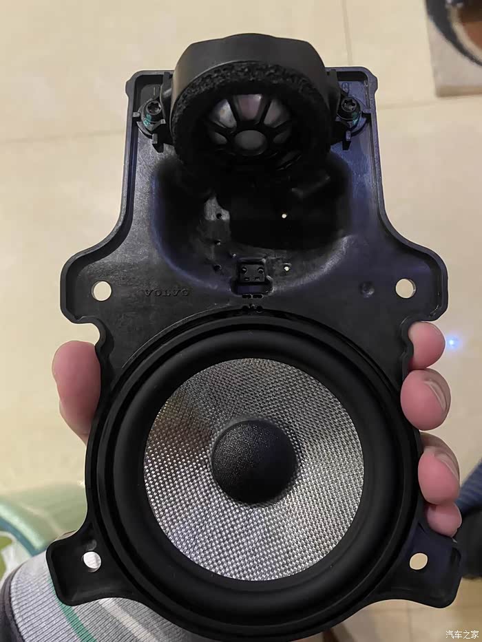

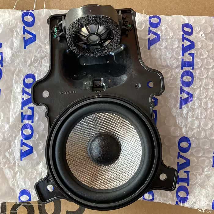

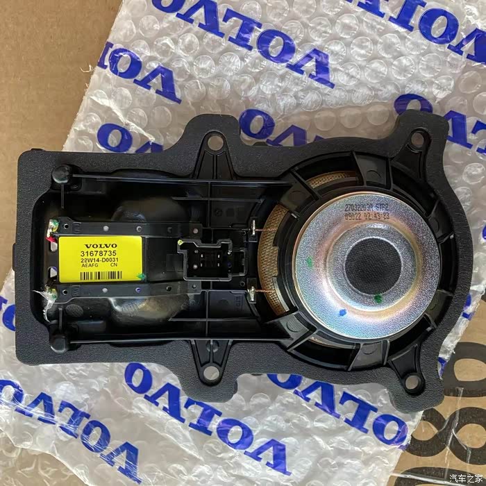

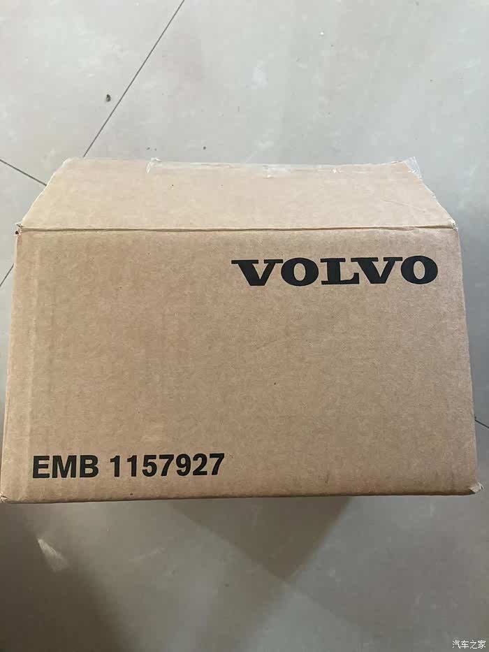

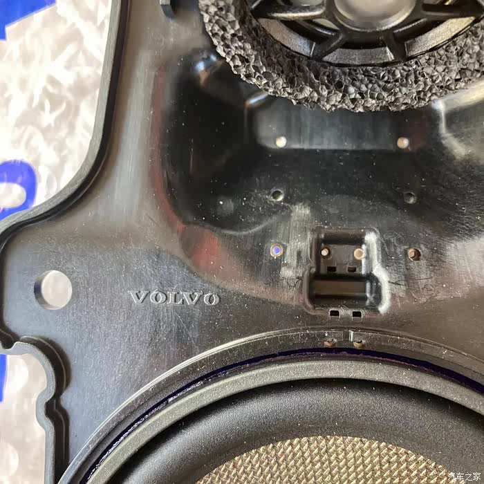

先发xc60原厂银盆宝华中置喇叭图片,以便在后文对比细节。
以上图片都是原厂正品。

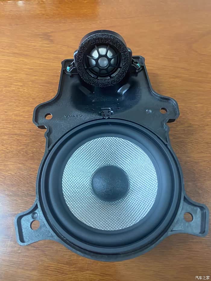

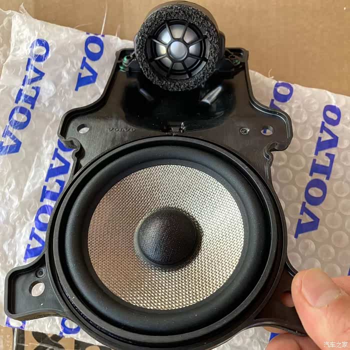

接着看假货,假货做戏做全套还是挺厉害的,但假的始终是假的。

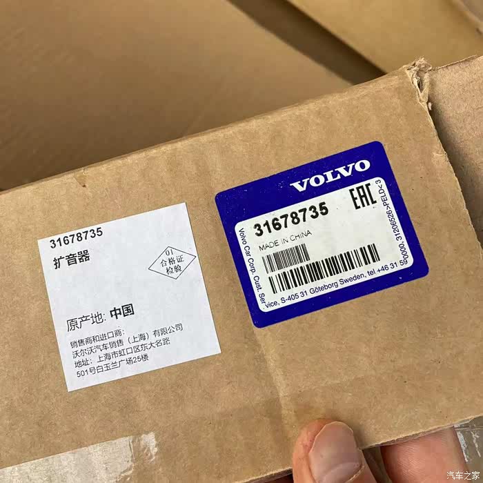

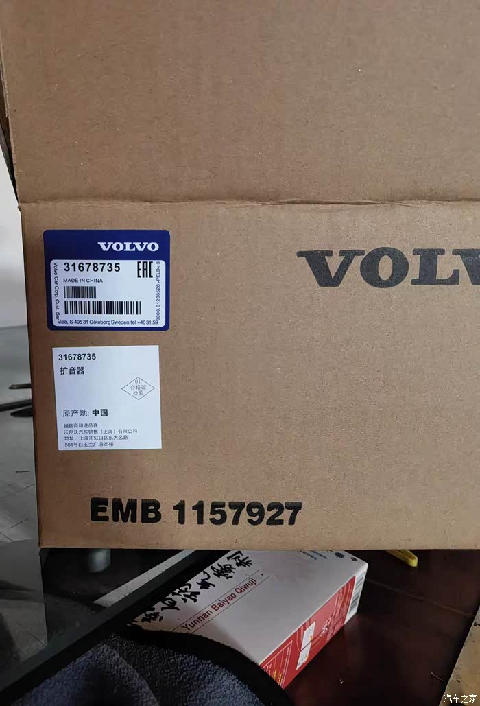

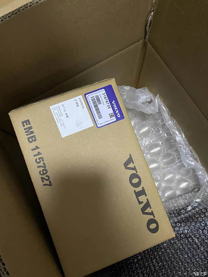

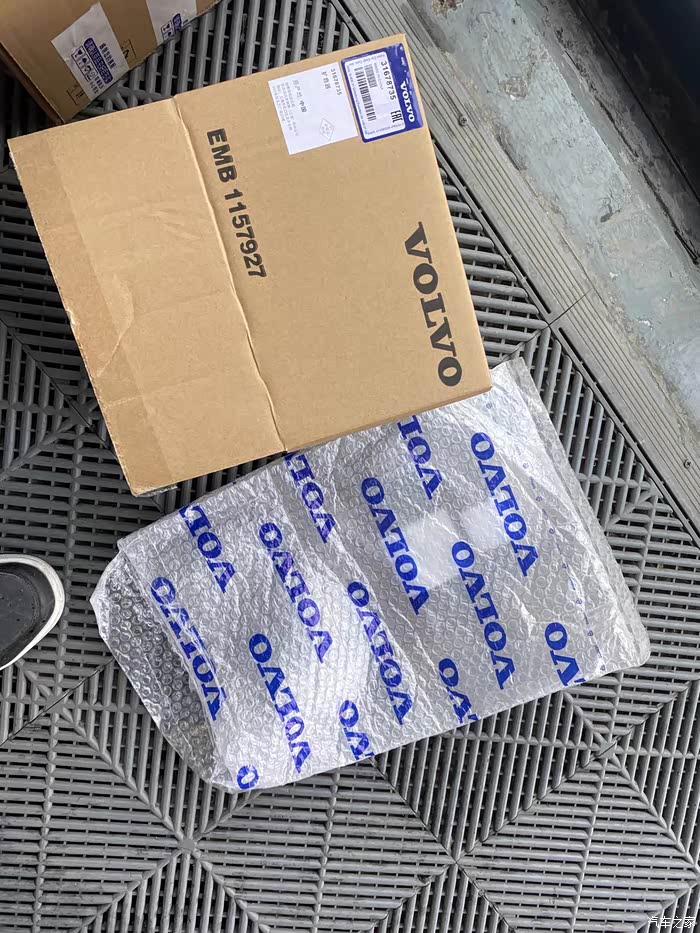

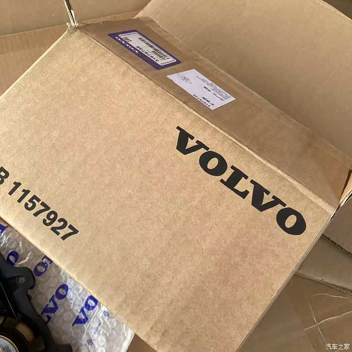

这是我在网上看到的假货图,包装看起来有那么回事,但还是与正品有差别:
1、这包装盒上面两张标签的字体和正品不一样,普通车主应该很难感觉出差异;
2、这包装盒上面的带蓝底标签编码31678735中的第二个7的底部与MADE IN CHINA中字母A的尖尖未对齐,正品包装盒这个特征是对齐的; 3、这包装盒上面的白标签存在特别之处,它印刷的白玉兰广场25楼中的“楼”字与东大名路的“东”字几乎对齐,甚至“楼”字有点偏向“东”字的右边。正品包装盒上面的“楼”字在“东”字的左边,并未与“东”字对齐。
4、盒子EMB 1157927印刷存在重影,且字母和数字胖瘦不一致,它与正品包装盒对比就有明显不同。

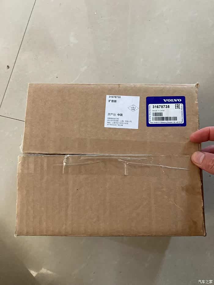

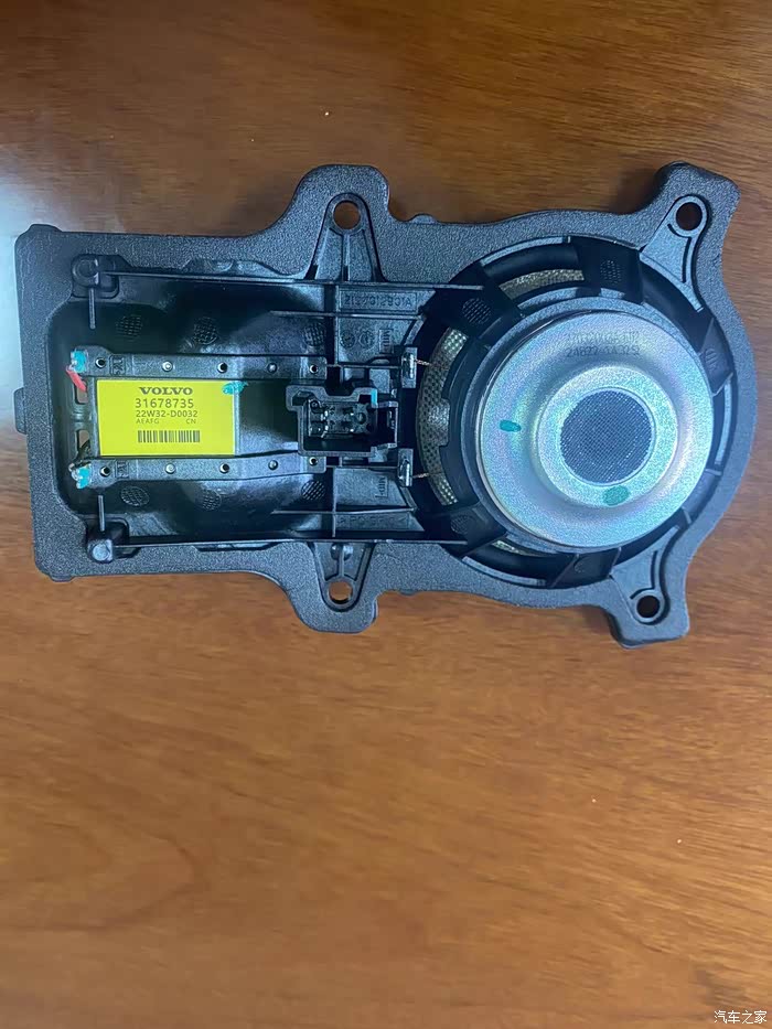

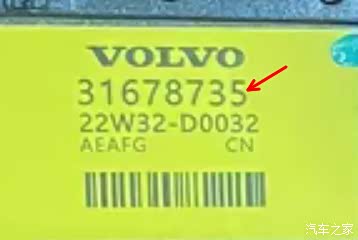

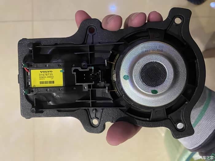

以前我的文章写过有些假货的标签上面没有生产周期和产地标识,你看它这都已经加上了,假货都在不断进步,我是怎么发现它的破绽呢?
1、它的右侧两排数字的印刷一眼假;
2、它的左侧标签31678735印刷间距不对,与VOLVO标识对齐位置有问题;
3、它的左侧31678735的5印刷明显不对。
1、它的右侧两排数字的印刷一眼假;

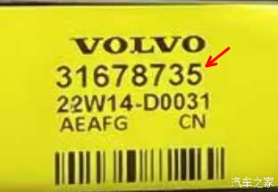

这是假货标签里面的5。
这是原厂正品标签里面的5。 两者对比可以看出,假货的5印刷很直,正品的5带有一点斜着,且正品5更圆润。
这是原厂正品标签的特写,注意箭头位置,正品印刷5的这里是斜着的,你们再去看看上面提到的假货是啥样。 假的永远都是假的,就看你会不会识货,普通车主不要高估自己的辨别真假能力,也不要在网上看一点点内容就认为自己啥都清楚了,简单分享,仅供参考。
