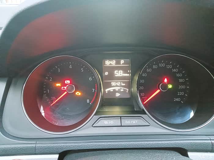

我驾驶的是2015款1.6升自动舒适版朗行,至今已使用近8年多,行驶里程约96000公里。我对这款车整体比较满意,主要体现在以下三个方面:
  1. 油耗低:市区综合油耗在6~7升左右,高速油耗更是低至5升左右,非常省油。

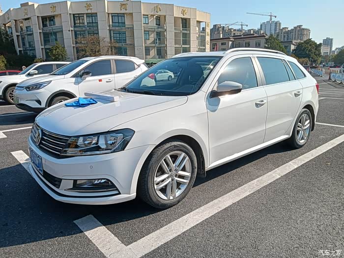

三、安装作业

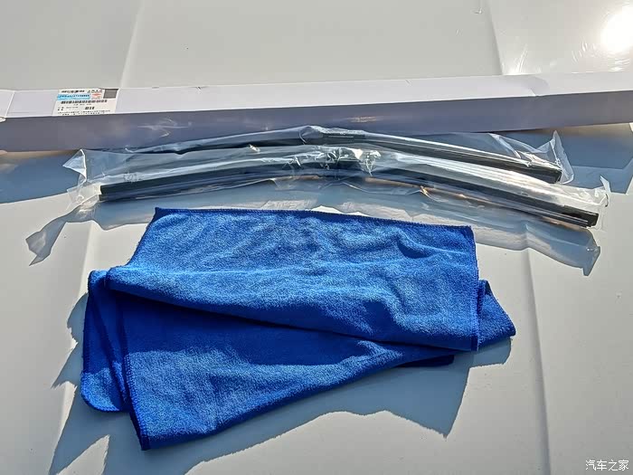

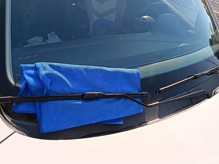

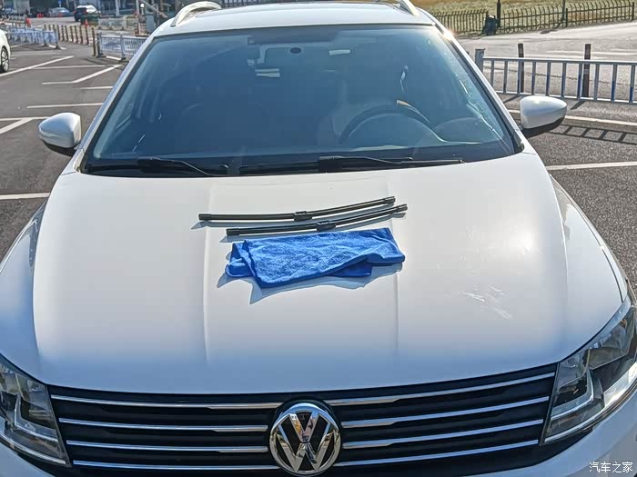

  1. 准备工具:在雨刮器接口部位的玻璃上垫一块毛巾,以防雨刮器在更换过程中弹回损伤玻璃。

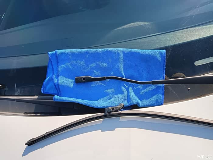

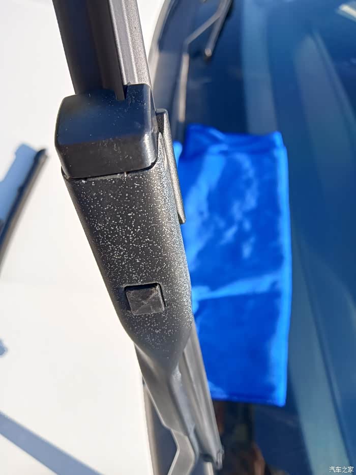

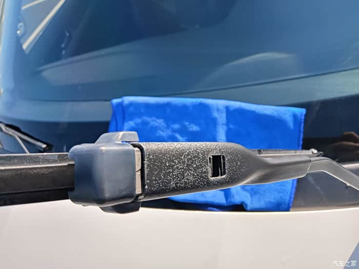

  2. 拆卸旧雨刮器:按压雨刮器接口部位的小卡口(小正方形),然后将雨刮器拔出。

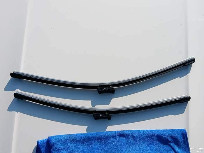

  3. 安装新雨刮器:将新雨刮器插入接口孔,用力推直到小方块弹出并听到“嘎嘣”一声,表示安装到位。注意左右雨刮器长短不同,不要搞混。
效果还不错
四、注意要点
在更换雨刮器时,需要注意以下几点:
  1. 垫毛巾:在玻璃上垫一块毛巾,以防雨刮器在更换过程中意外弹回损伤玻璃。
  2. 区分长短:左右雨刮器长短不同,安装时不要搞错。
  3. 正确安装:拉出旧雨刮器时不要硬拉,安装新雨刮器时要确保安装到位。
