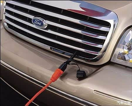

那我今天就来说一下美国北部和加拿大等寒冷地区车主们常用的加热方式——缸体加热器(Block Heater)。我写这之前还专门论坛内搜索了一遍,之前没人介绍过。缸体加热器的最常见形式是在发动机缸体上加装的电加热器,本质上就是个几百瓦的热得快,用电热管直接给缸体内的冷却液加热,电源线从前格栅附近伸出。开车前几十分钟插上电,就可以把车子预热起来。这种加热器最适合的就是自家有车库或者固定地下车位的车主,因为要插电。国内用起来估计会被人以为是插电混动车了。

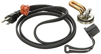

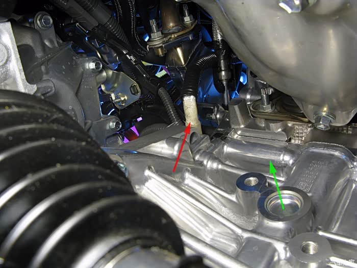

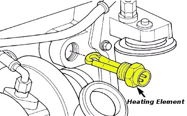

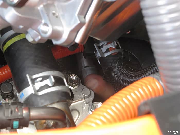

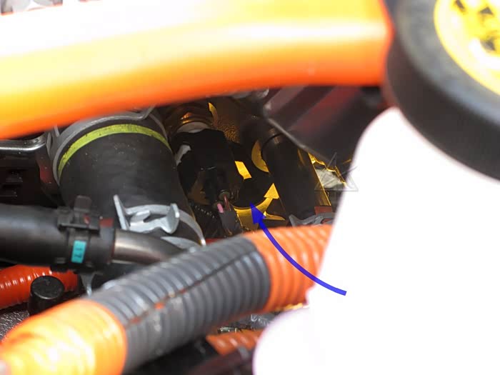

看样子熟悉吧,跟旧时候插在暖瓶里烧水用的那热得快没啥区别,就是小了点,功率也低些。 一般车子安装的话,是把这个东西安在缸体的后面的安装孔处。
当然,各车型有所区别,总之是要伸到缸体内的冷却液里。
外边留个插头。接电用。

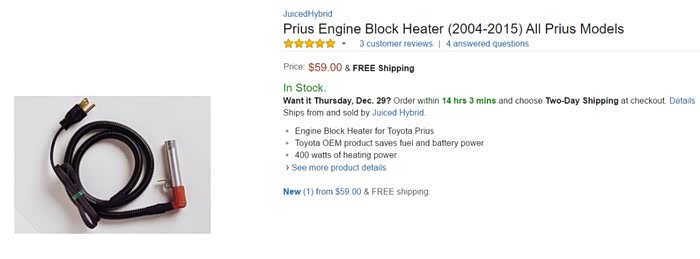

网上一搜,还有普锐斯专用的加热器,而且是2004-2015通用。

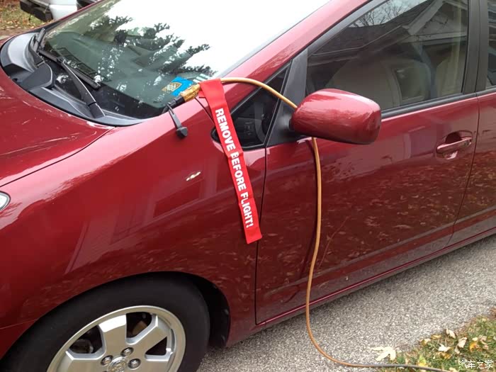

还有普锐斯车主弄了个“Remove before flight”绑在电源线上,很赞啊。

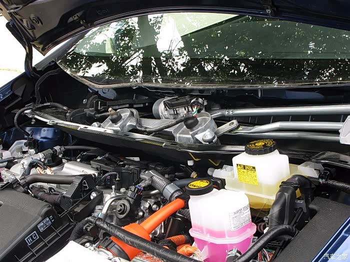

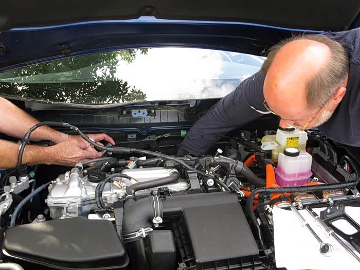

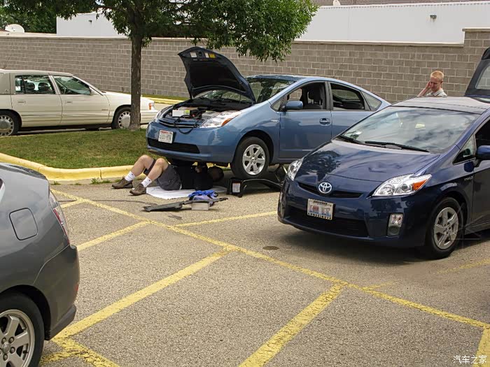

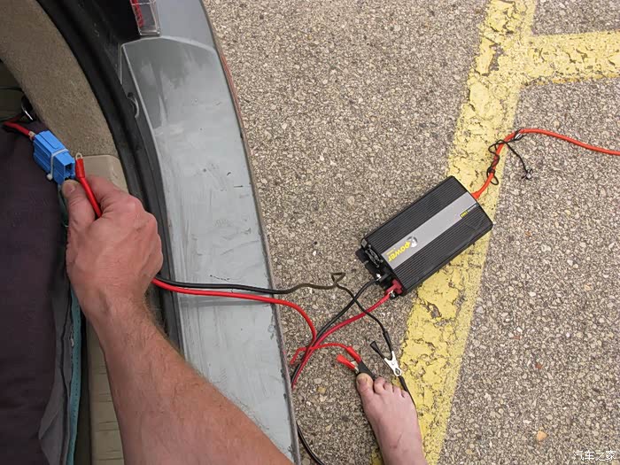

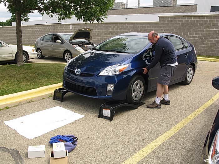

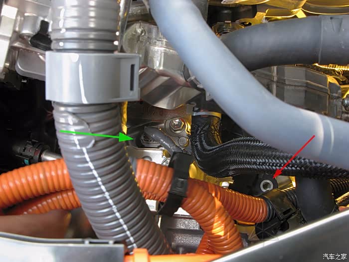

正好网上搜索时,找到个普锐斯的安装例子,那就拿来给大家分享一下。
当然,要注明出处。
http://techno-fandom.org/~hobbit/cars/bh3/
贴中一位美国车主,帮助150位普锐斯车主装过缸体加热器。 这帖子里,车主们互助DIY。 很棒。
技术细节我就不逐条翻译了,感兴趣的可以去看看。

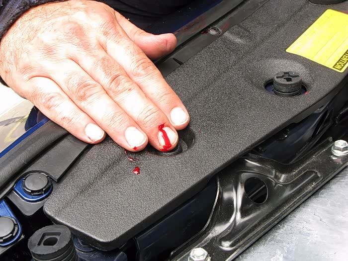

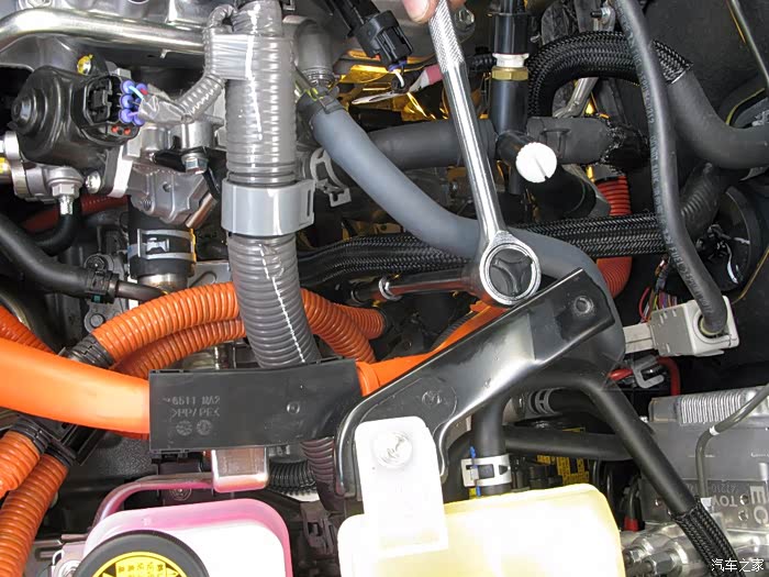

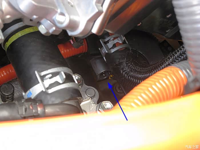

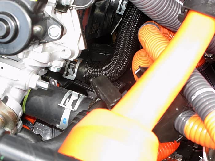

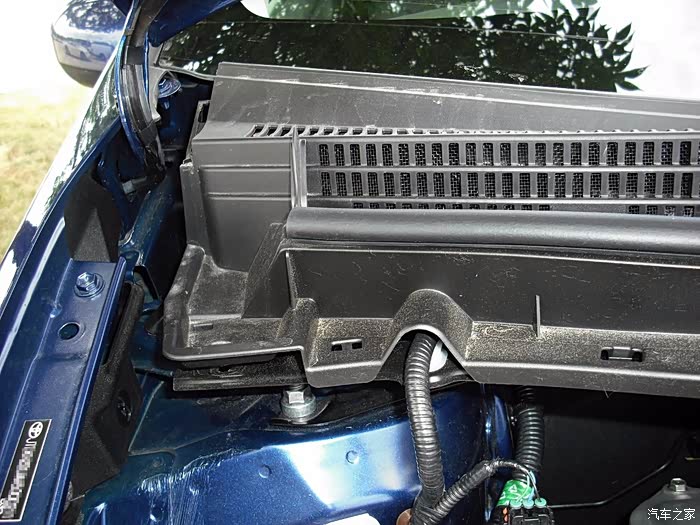

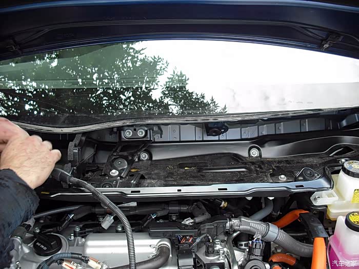

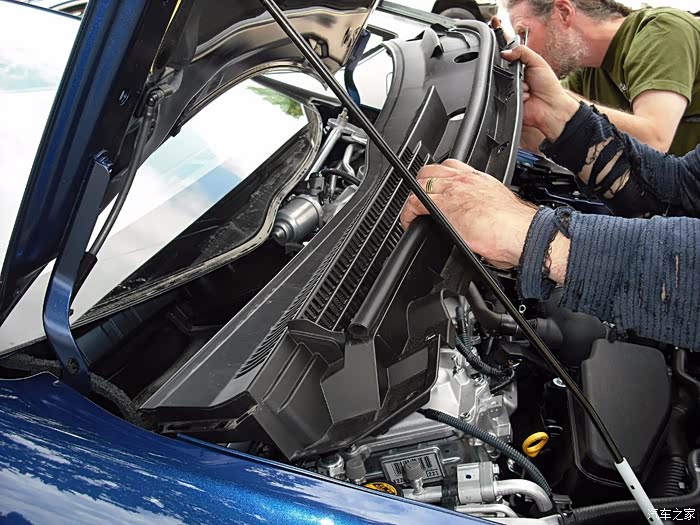

大致过程就是把发动机上面碍事的部件先拆掉,直到能够到后面的加热器安装孔,把加热器安上,然后把电线引出来。
最后再通电测试一下。

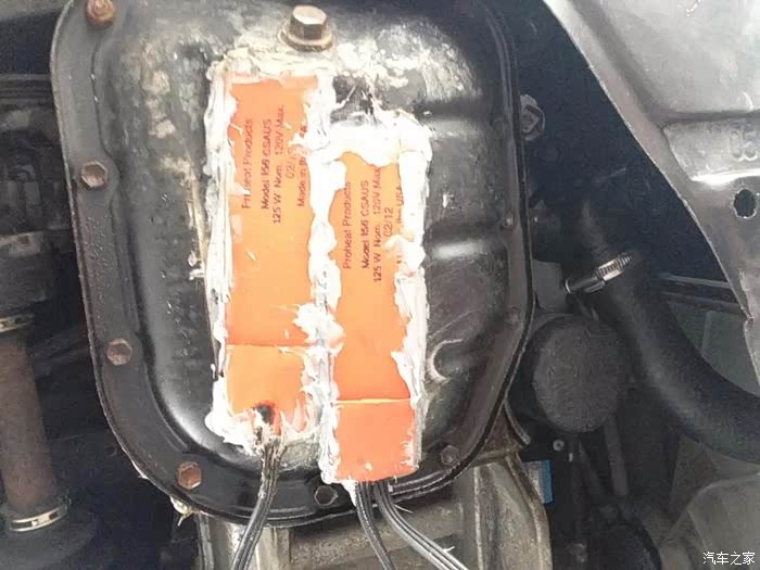

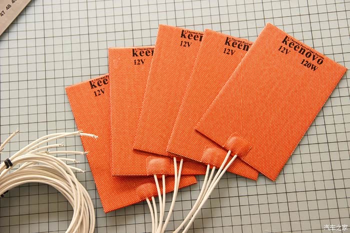

最后,再给补充一个更为简单粗暴的加热方法,油底壳加热器(oil pan heater)。原理一看就懂,直接连12v电,把机油加热。
