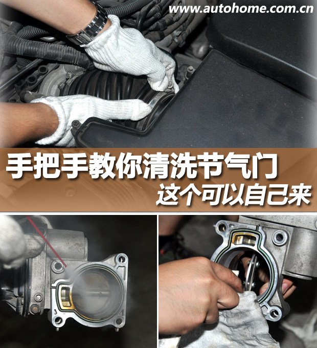

    演示车辆:我们从同事中选择了一台07款福克斯作为演示车辆,福克斯节气门比较爱脏,通常城市路况下七八千公里就会出现怠速不稳等症状。

    ①  拆除节气门
    清洗节气门,最好不要停车后马上进行,因为机舱内温度较高,有可能烫伤皮肤,建议停车一段时间,待机舱温度降低再进行。
    开始清洗前首先需要确定节气门的位置,节气门位于进气口的后方,找到空气滤芯就不远了,每个车的位置会有所不同,一些车型的节气门会被发动机盖板所覆盖着,打开盖板查看会比较直观。
汽车之家
    这里我们多说一句,很多车型为了尽量保证机舱内干净整洁,会配备发动机盖板。大部分盖板都是塑料材质,四周没有卡扣,很多朋友不敢使劲拆卸。其实绝大多数盖板都是通过一个膨胀塑料螺钉固定的,我们只要垂直方向一拔就可以轻松拆卸了。但要记得垂直使劲,斜着拉拽容易损伤螺钉。
汽车之家
汽车之家
    打开发动机盖板,节气门的位置就清晰可见了。要想拆下节气门,必须先将空气滤清器与节气门连接的软管拆下。软管两头是用圆形铁箍固定的,铁箍上有螺丝固定着,将螺丝拧松就能将软管退下。
汽车之家
汽车之家
    这里我们建议,有条件的话优先选择用套筒拧螺丝,因为螺丝刀容易使得螺丝划扣,套筒相对更安全一些。
