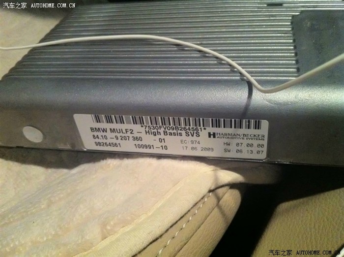

1.先看一下蓝牙模块,带USB插口的哦,再加上宝马原装的蓝牙话筒
2.看侧面,MULF2-HI的蓝牙模块,E系列的蓝牙里面,最好了(COMBOX不算纯粹的蓝牙模块),Harman/kardon制造的

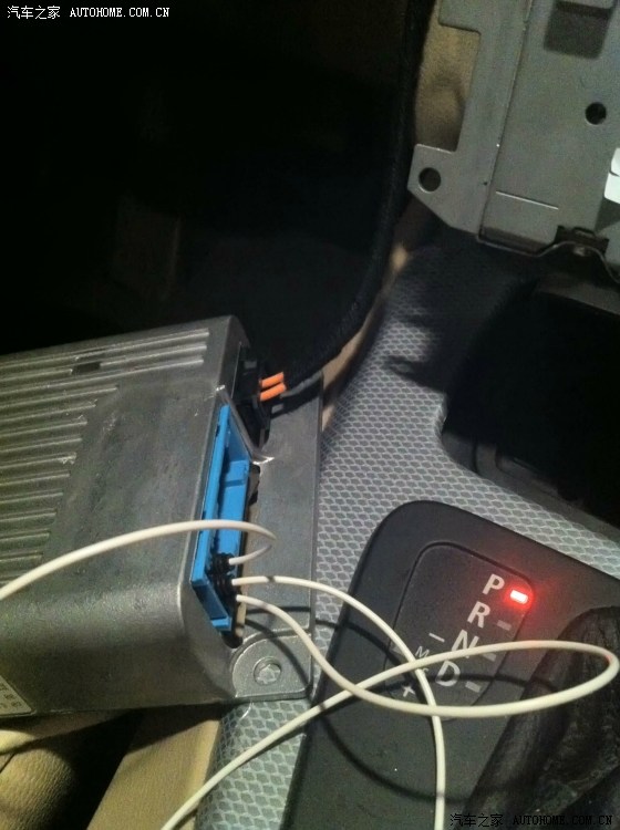

3.连线,电源、话筒、光纤,准备完毕
此处省略10000字,编程花了我1个礼拜才搞明白

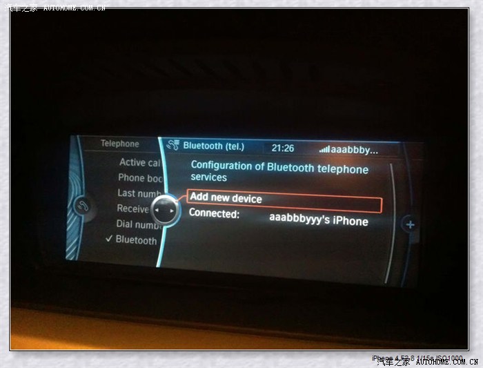

4.出来了,哈哈,aaabbbyyy的IPhone

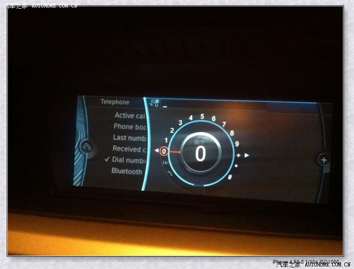

5.里面可以拨号,但这设计... 拨完一串号码,葫芦娃都看完一集了

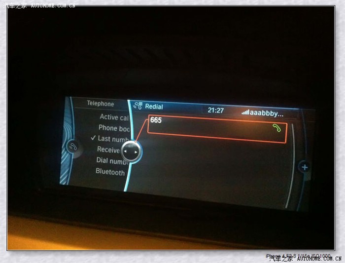

6.带有通话记录,可以上传电话本,非常方便
直播到此结束,通话质量也是嗷嗷的!
