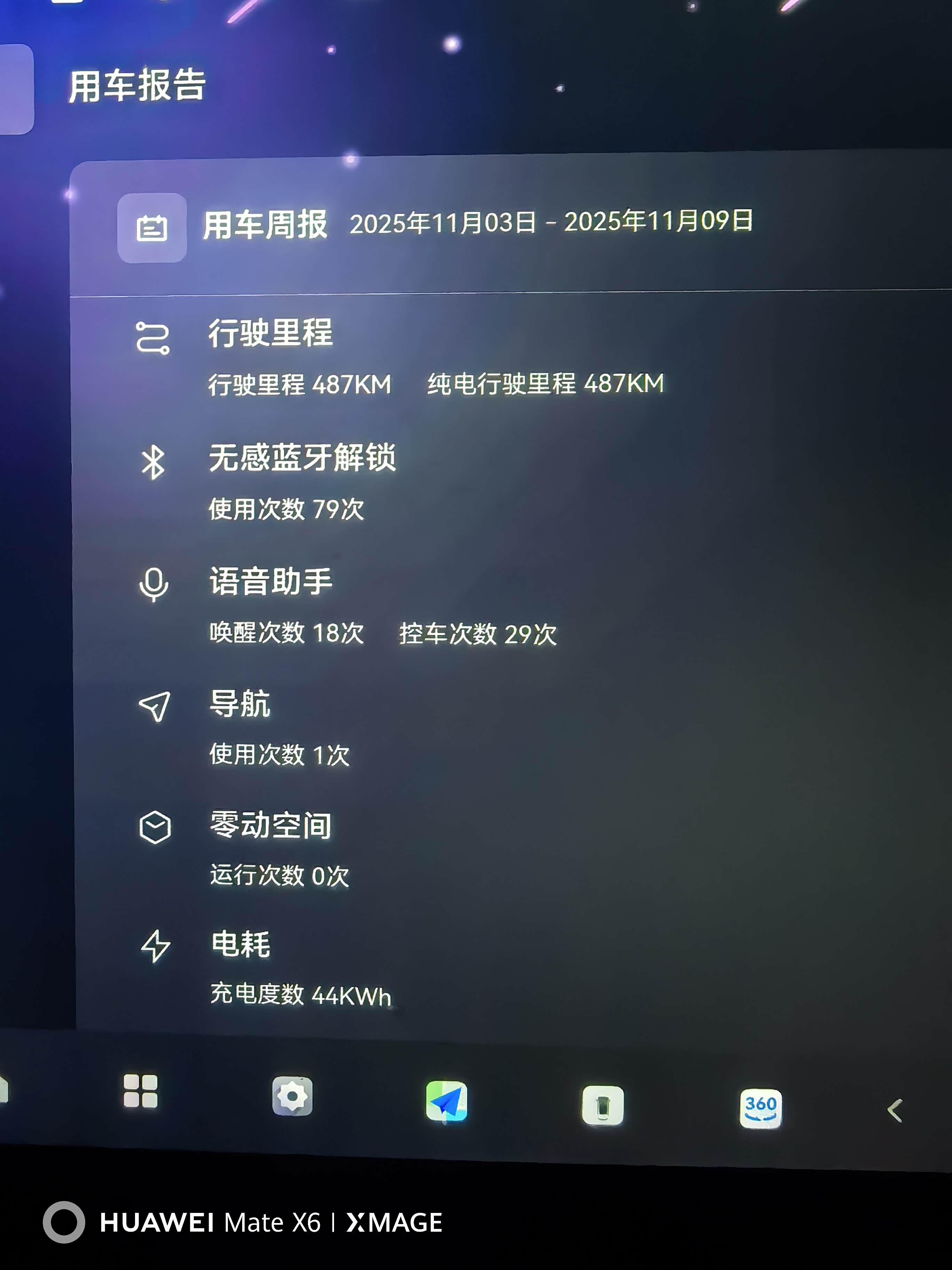

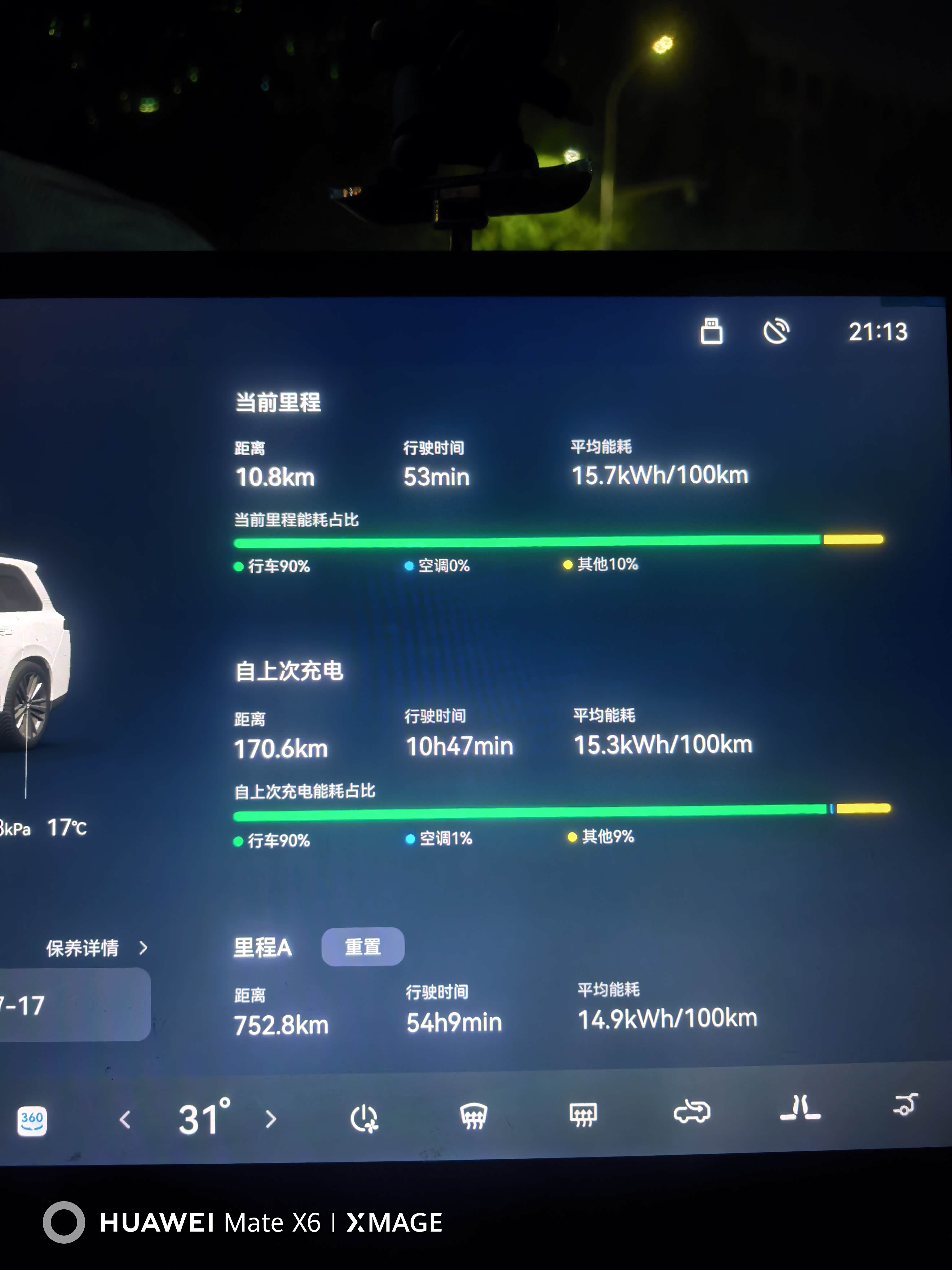

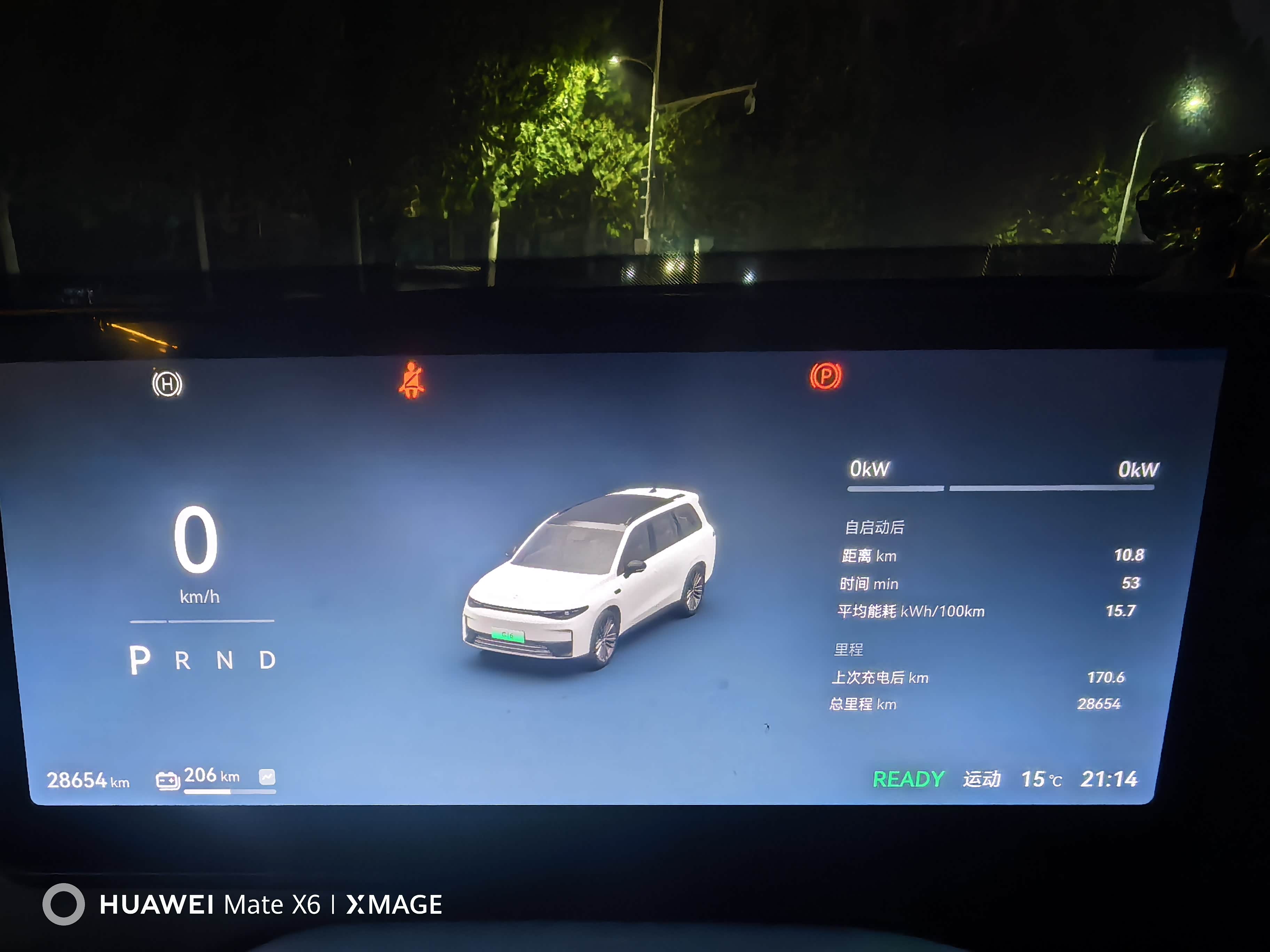

本人是在山东,这边气温立冬以来最低气温都在七八度左右了。最近10天我充到90%左右动态续航基本都维持在370 上下,其实充电也是有技巧的,一是 “用后即充” ,车辆使用完毕后电池温度较高,此时充电效率会更高,而且平时充电没必要每次都充满,充到90%就行了,除非需要跑长途的时候充满它。

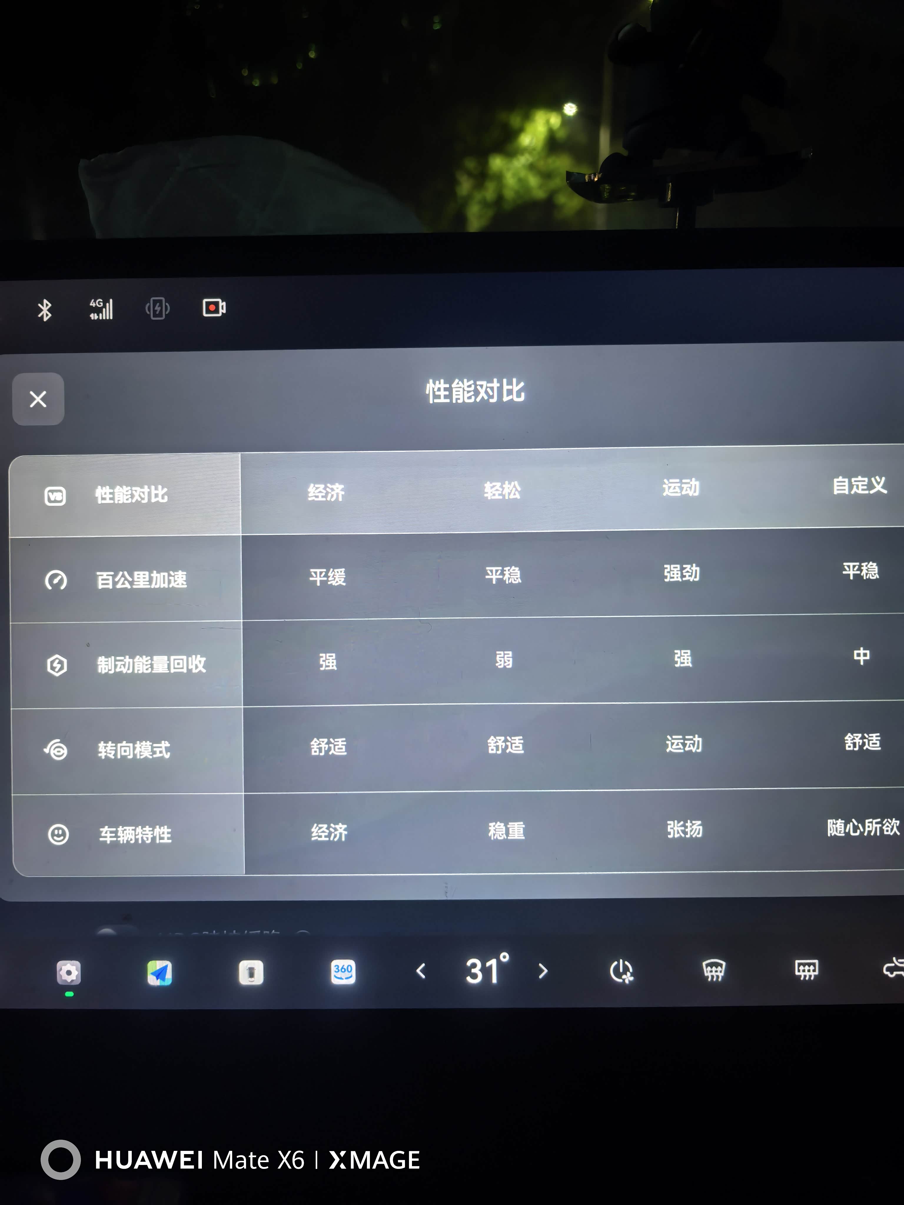

另外一个就是驾驶习惯,平时尽量减少暴力驾驶,温柔驾驶其实是提高续航能力的关键,我们起步的时候也要尽量避免急加速,再有就是在车机里驾驶模式调成强力回收能量,这样可以多回收电能也是可以延长续航的。可能很多人不喜欢这种前后晃的感觉,但是我觉得这样习惯了就好了,而且可以更好的控制车速,减少刹车次数。

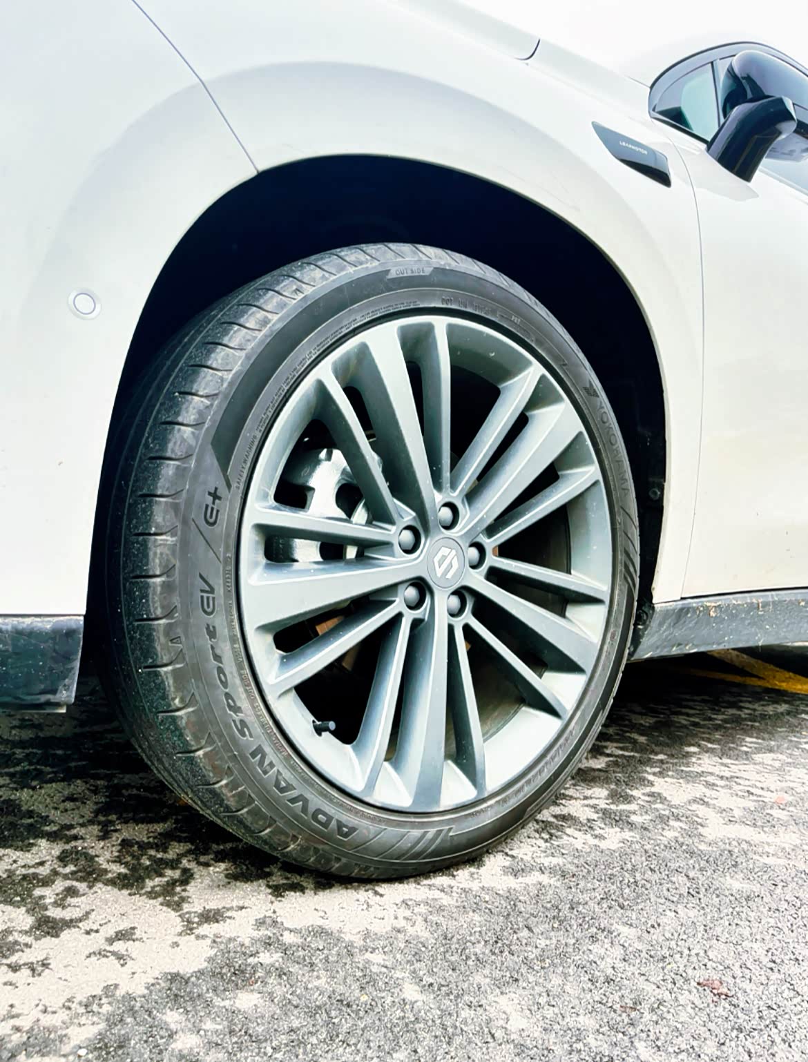

另外一个就是胎压,冬季我们的胎压不要过低,过低会消耗电能,秋冬季我的胎压一般维持在2.6-2.8之间,这样无形当中又会节约不少能耗。
