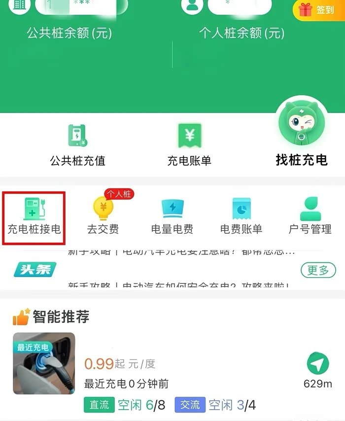

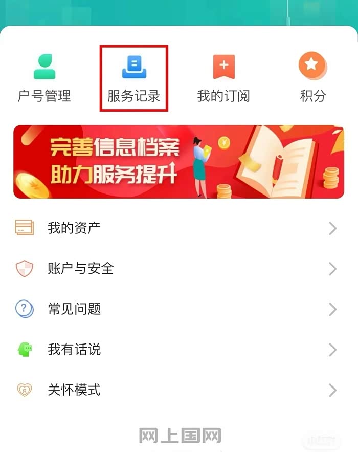

1.下载国家电网APP,申请充电桩报桩,选择自
己所在小区,预约好时间,预约成功后电网的工作人员会联系你,他们先过来勘查场地,需要提供物业开具的施工证明原件,还要签字(我的是师傅代签的),过一到两天,电网工作人员就会上门装表。

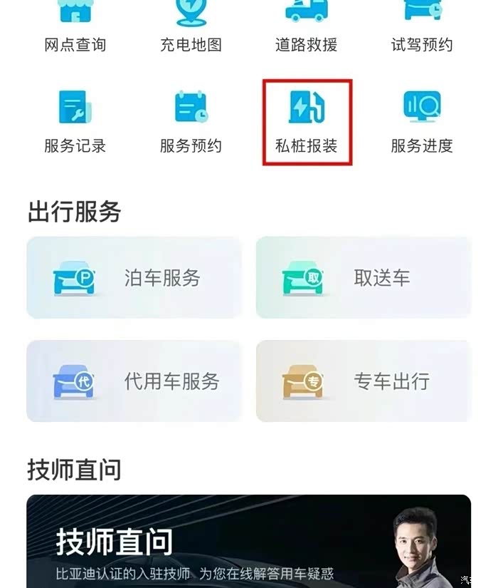

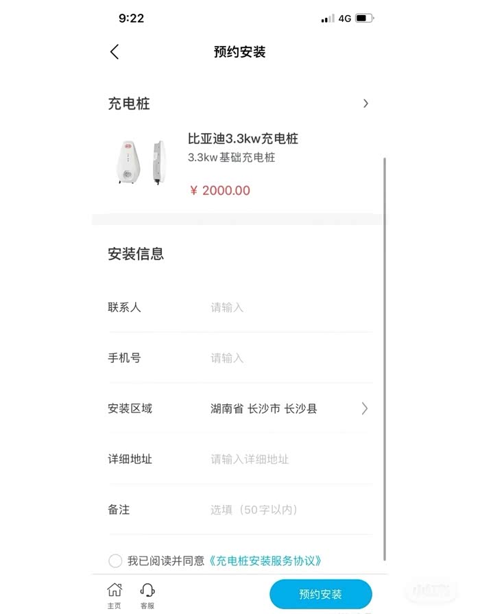

2.在比亚迪App点击服务-私装报桩-立即预
约,宋的充电桩是3.3kw的,升级7kw的要+
300元,填写安装地址(这一项可以与申请电表同步进行,时间会更快一点),预约成功后工作人员会先联系确定电表是否安装了。
3.到了安装流程啦,安装花费两小时左右,可以自己在网上买了一个充电保护箱140块,要是用师傅带的价格在350,(比亚迪的安装详情上都有格明细),充电箱安装收费标100元。
最后安装充电桩自购保护箱140元+安装费100
元,总共240元还是很划算。

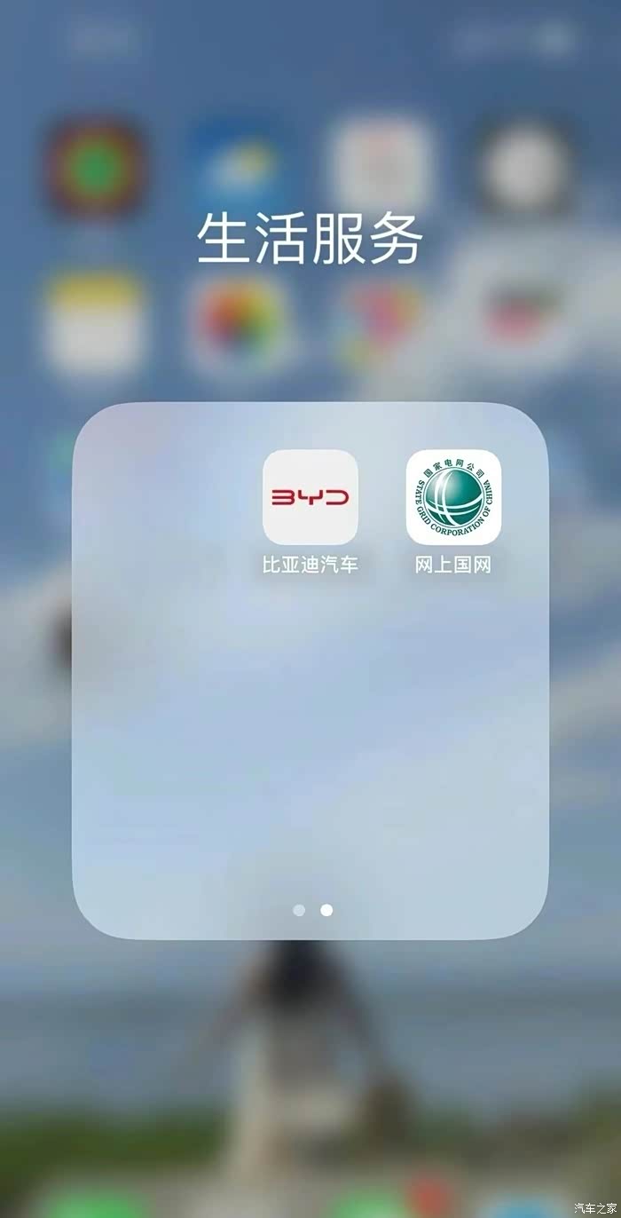

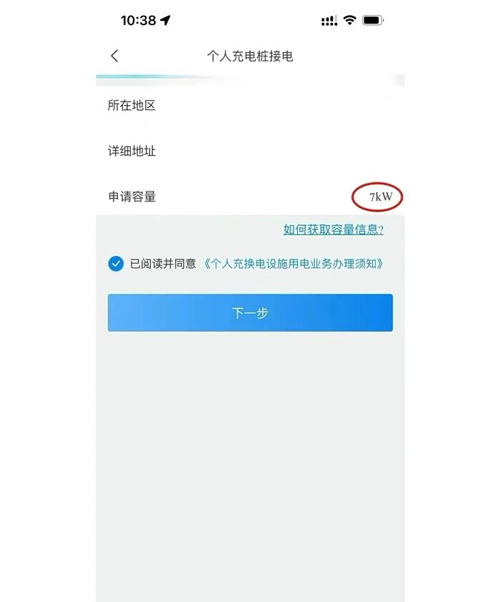

下载这两个APP哦
然后国网APP接电
申请一般都是14或者7
提交之后等

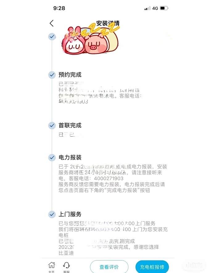

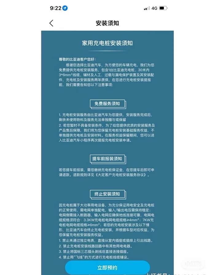

这里是比亚迪的一些讲解
然后等着师傅安装就可以了
