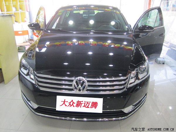

我发帖喜欢图文结合的,一方面算是个人习惯,另一方面也是为了让车友看的更明白,毕竟枯燥的文字介绍是没有什么人愿意去看的,还是上图吧。。
国际惯例,上全车风貌图。。
