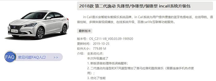

然而,最近偶然看到轮胎有车友发帖称先锋版车机可以升级了,升级之后可以有酷我音乐,于是上官网查证,果然,新版本增加了酷我音乐和喜马拉雅。嗯,喜大普奔!香!必须搞!
官网关于此次升级包介绍

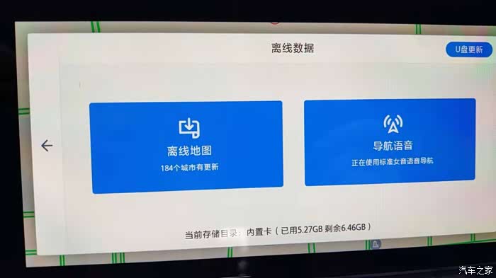

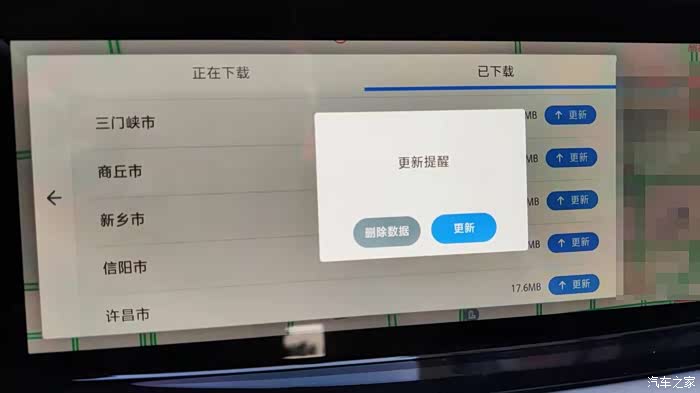

好了,美景赏完了,下午回来继续折腾,我还不信了!跟早上一样,用U盘升了两次,过程看着都正常,但就是不成功,不明原因,算了,放弃U盘,选择在线下载安装。然而,依然碰到问题,系统提示内存空间不足,让删除部分本地文件以释放空间。可是,我本地压根没文件啊,进入文件管理,毛都找不到,这就有点尴尬了,让老夫情何以堪。不行,得抽根烟冷静冷静,期间我想,是不是这车机系统空间确实太小不够用啊,要是这样的话,那暂时还真就没办法了,不过转念一下,不应该啊,官网能让升,那就肯定不会有这样的问题,继续探索。无意间点进高德地图,又无意间发现了个离线数据,我的天,这货占了10G的空间,看来必须考虑拿这货开刀了。果然,一番探索之后发现,这离线数据可以以城市为单位进行删除,这下好办了,把暂时不准备去的边远城市数据全部删掉,然后就是重复的点、删、点、删,一番操作下来,空间果然腾出来了,手指发酸啊啊啊
打开高德地图,找到这个页面,点 离线数据

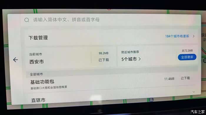

选 下载管理
选 已下载,然后点击不需要的城市,点击删除数据

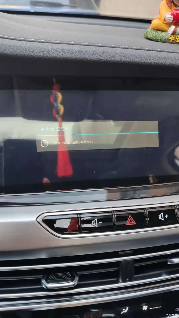

按照以上操作,删除不需要的城市地图数据,遗憾的是,不能批量删除,也不能按省份删除,只能一个一个城市删除,删到手酸。。好了,剩下的就是远程升级里面选择在线升级,先下载安装包,然后点击安装,安装过程大概得个十来分钟吧,不过,值!注意在线升级记得要连手机热点提供网络流量!这里开始忘拍照片了,只有后面几张图片,凑合着看。
安卓小绿人,之前用U盘升级,没有这个画面,所以失败,我估计可能还是因为内存空间的问题
优化应用,这步结束系统会重启,然后就Ok了
