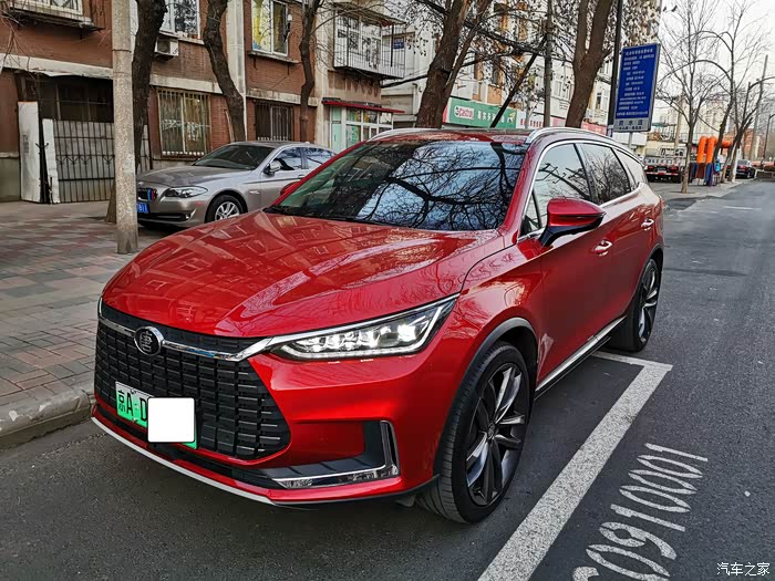

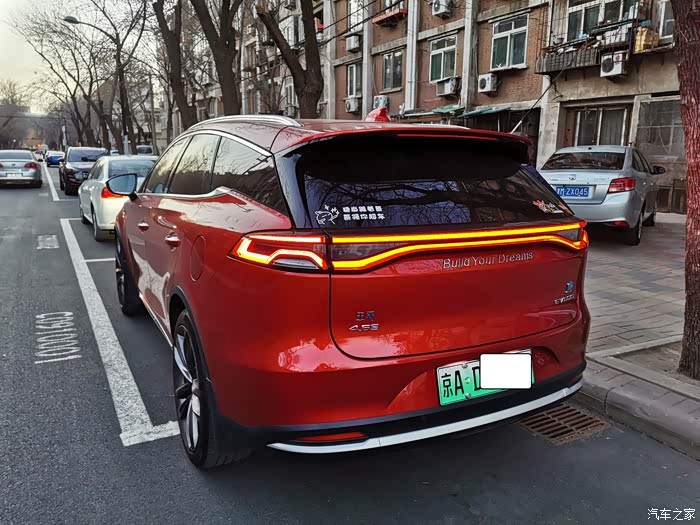

大红唐在傍晚也是神采奕奕
大红唐在傍晚也是神采奕奕
大红唐在傍晚也是神采奕奕
大红唐在傍晚也是神采奕奕
大红唐在傍晚也是神采奕奕
大红唐在傍晚也是神采奕奕
大红唐在傍晚也是神采奕奕

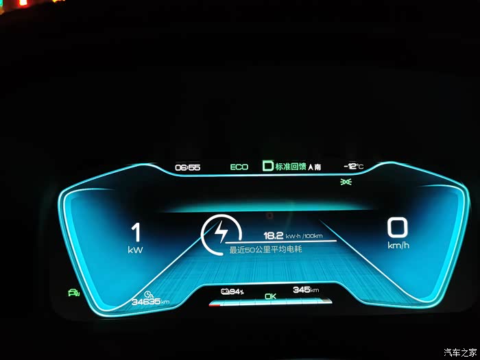

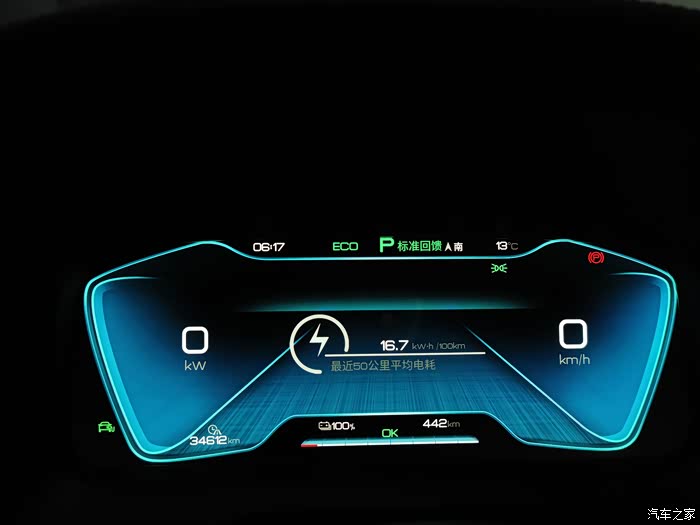

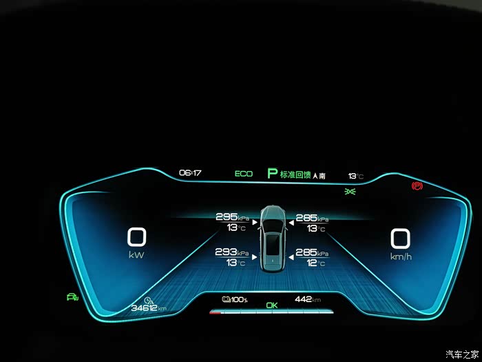

跑之前的公里数和之前的电耗

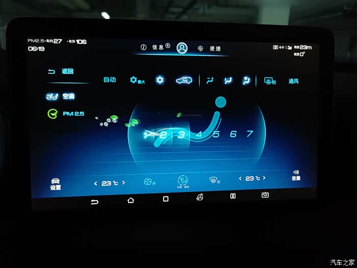

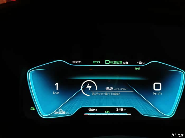

开启空调23℃
三档暖风

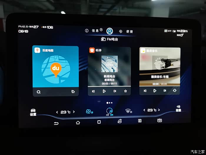

当时空调的实时功率。这个是随着车内的温度变化的

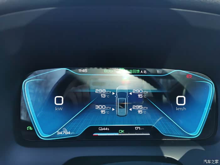

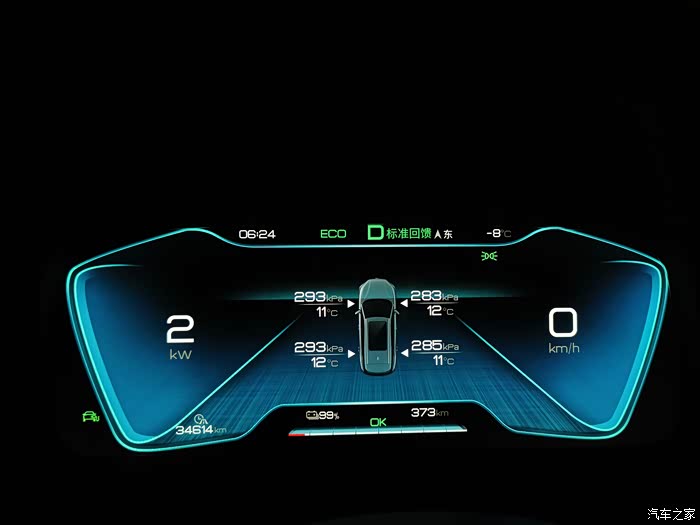

跑起来的热胎胎压

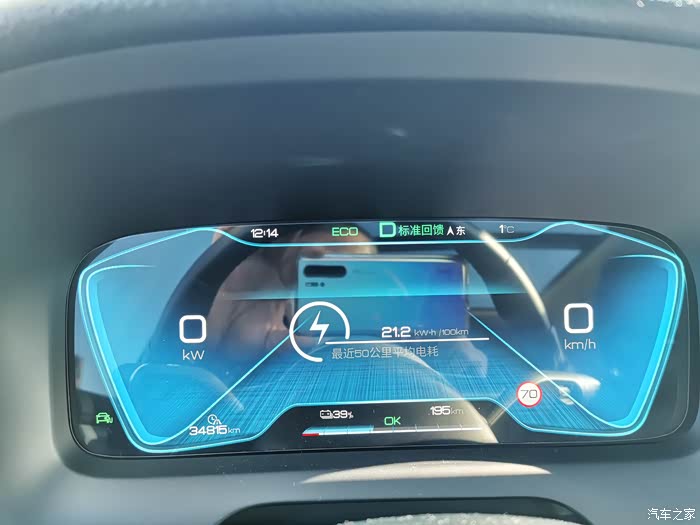

测试之后的公里数,以及剩余的续航公里数。扣除车辆不释放的部分电量,至少也能跑130公里
