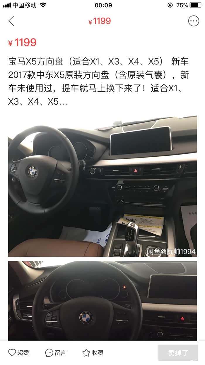

淘宝加装需要1300,在闲鱼淘了一个全新拆车的2017中东版X5方向盘850元,
跟卖家砍价850拿下

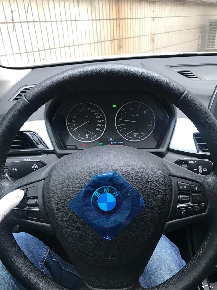

工具:16长柄套筒一个,3毫米粗螺丝刀一把,拆装时不用断电瓶线,只需上车后关门,不踩刹车按两下启动键,当仪表盘上的提示灯全部熄灭,车辆处于休眠状态时更换,中途不要开车门和动别的电器按钮。

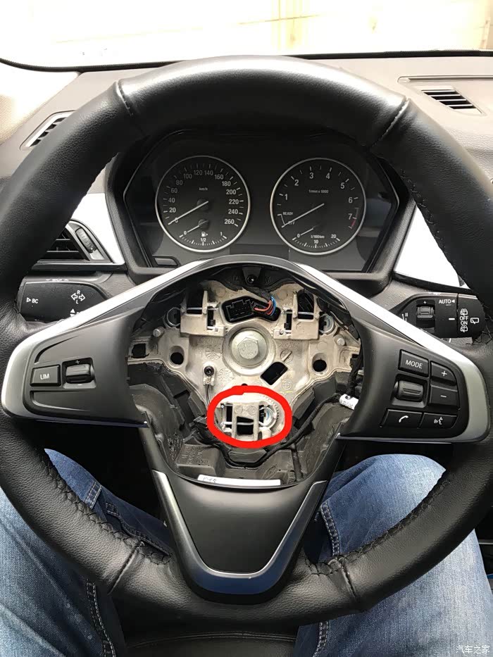

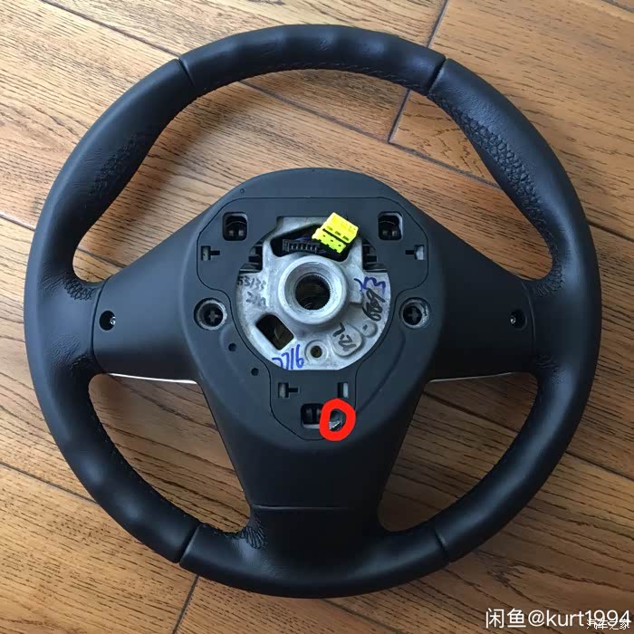

先把气囊拆开,方向盘下方有一个小方口,
红圈处这个小孔,用螺丝刀捅开气囊

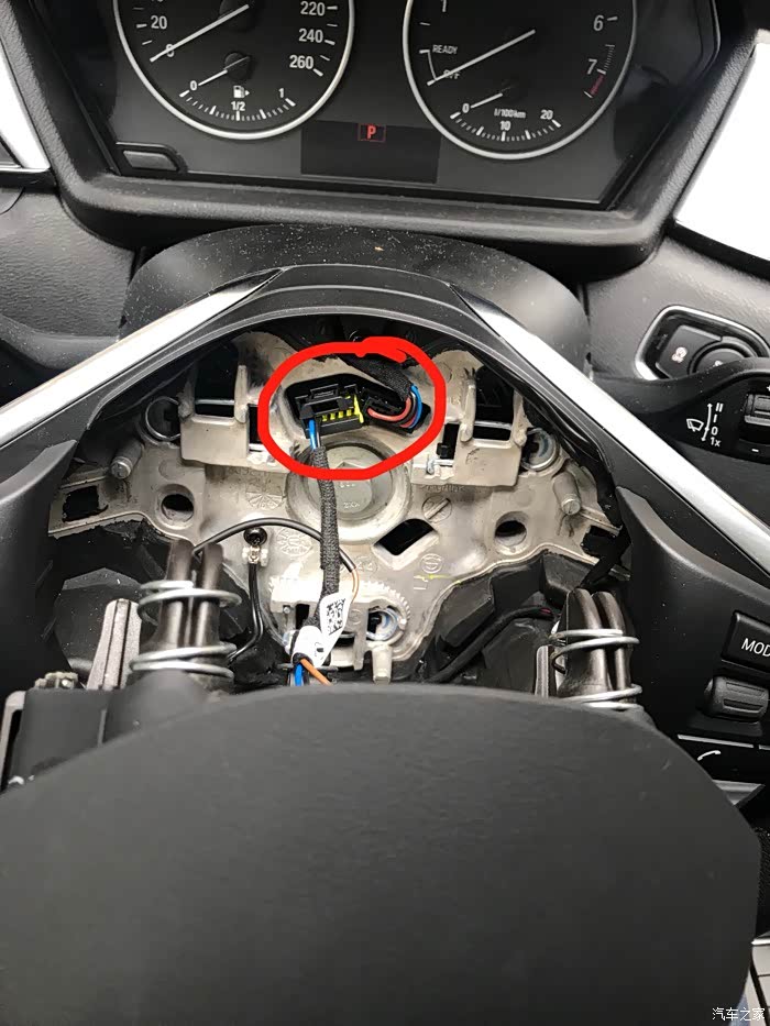

只要最下方这一个卡扣打开,气囊下部就会翘起,然后把气囊向上推就可以拿出气囊,不要拿太高里面还有线连接
气囊有两组线都是可以无损拆卸

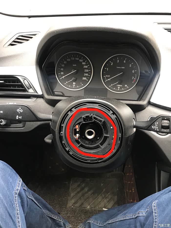

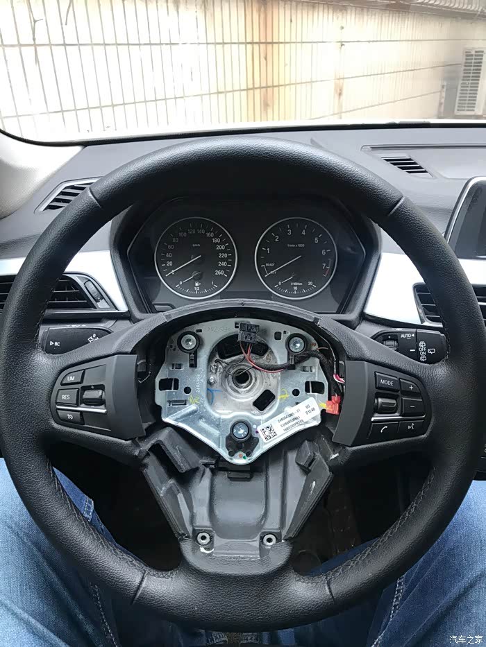

用16的套筒扳手,套筒要长一些不然扳手柄会碍事。
这个游丝一定不要乱旋转,不然坏了你只能去4S换了,

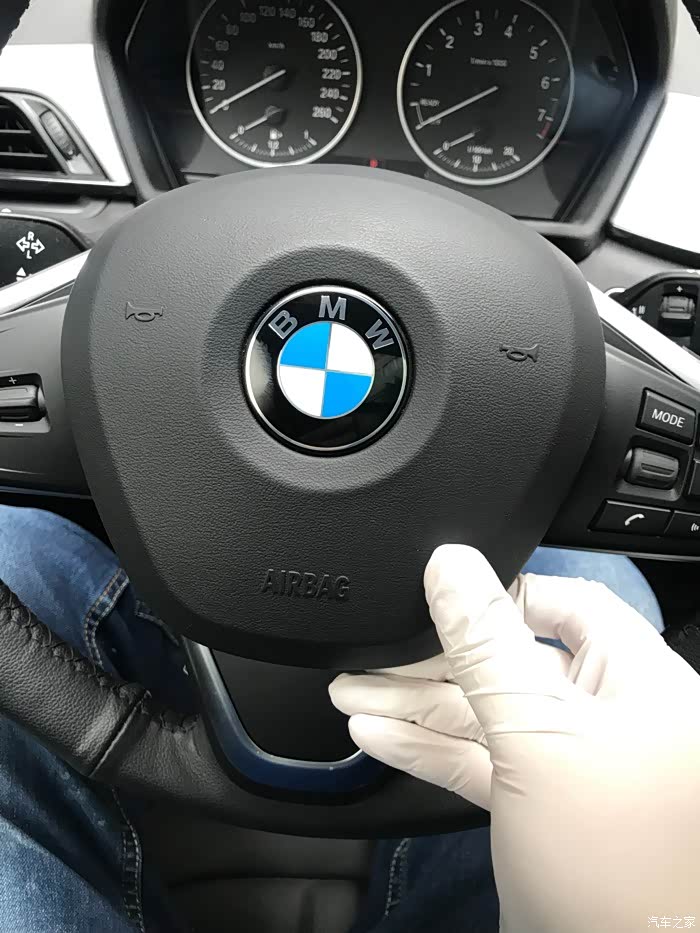

把新盘放进去,不用担心方向盘歪,因为口是固定的,偏一点都放不进去
接好线,扣上气囊,测试下限速可以用,只是定速两个新按钮还需要刷程序,我还在学习中,有懂得朋友教下我。
方向盘换后感觉,新盘比之前的盘大了一圈,使用起来更舒服,特别是喇叭按钮不用那么吃力了,喇叭延迟也改善了不少,等我学会刷程序再过来与大家分享。原车盘我还留着,一旦以后售后需要的话随时都可以换上。算下来比单换一对按钮划算,原来的盘太小了。
