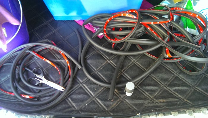

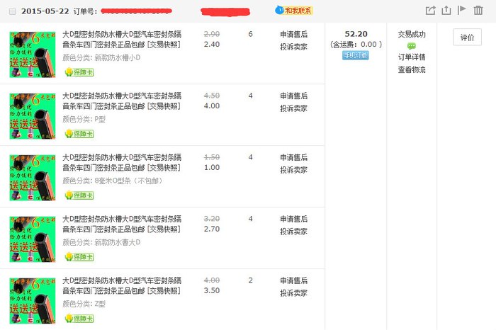

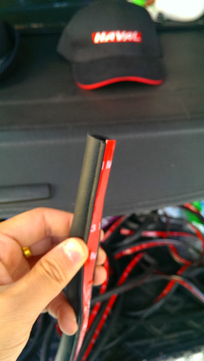

先上我网购密封条的订单图,密封条车饰店也可以买到,也可以网购,随便一搜就有很多,大家尽量找销量高,评价好的店家购买就可以了,一般根据形状类型不同一米1-3,4块钱不等,大家可以按需购买。我们这次需要用到的有大D型,小D型,P型,Z型,和8mm空心O型。
这是密封条合影,比较凌乱,拆包的时候忘记拍了,大家凑乎看吧呵呵

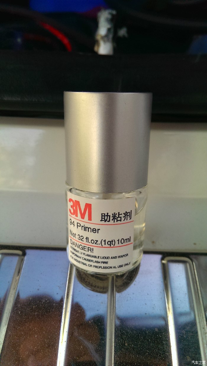

买够20米卖家附送一瓶助粘剂,个人认为这个还是很用必要的,配合使用能使密封条黏贴更牢固

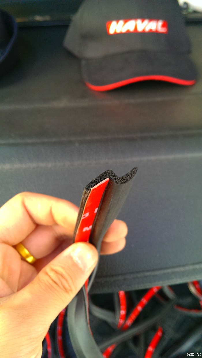

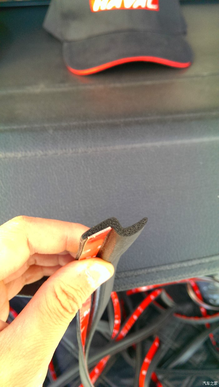

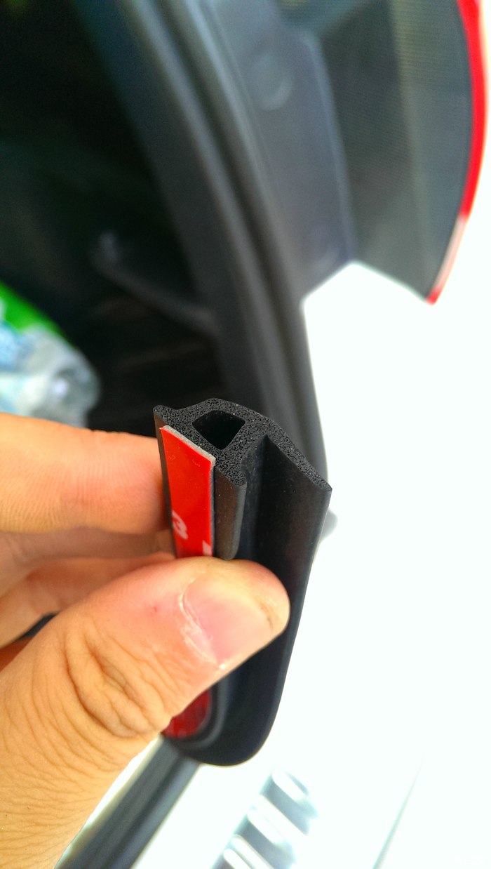

大D型
小D型
图片已删除
大D小D对比

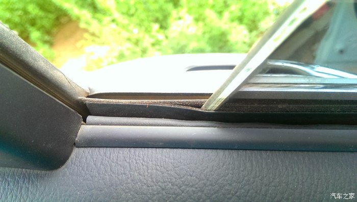

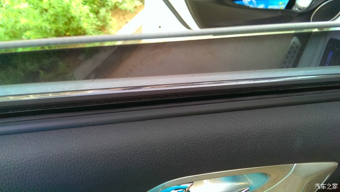

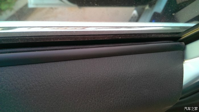

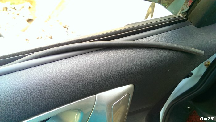

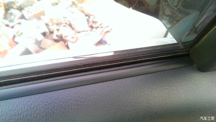

下面开始第一步,塞车窗玻璃缝隙,这一步我弄的比较快,过程照片比较少,这里我用的是8mm空性O型的,塞之前先比量一下所需长度,剪好,然后把车窗降到底,塞的位置是车窗内测,紧贴玻璃的封条旁有一条比较大的缝隙,塞之前可先用湿毛巾用螺丝刀顶着擦干净里面的灰尘。比划好位置,靠后视镜这半个区域比较松,很好塞,直接用手指按压塞进去,压紧就好,越靠后,因为车窗玻璃的原因,玻璃顶着,缝隙很小,很紧,比较难塞一点,大家也不要着急,可以用不是太锋利的扁型的钥匙配合着一点点的按压进去,塞的时候注意不要拉扯密封条,否则它会收缩,会崩开,要保持松弛自然的状态按压进去,最后如果两头有多余的部分剪掉就好。全部按压进去以后再检查一下,有不平的地方或者没压实的地方再把它压实塞紧就可以。这里要注意, 靠前半部分塞的时候可能会导致紧贴玻璃的原车条内翻,大家不用担心,只要升降一下玻璃它自己就会复原。等全部塞好以后尝试着升降数次玻璃,观察阻力是否过大,升降过程是否顺畅。最后就是检验下效果了,把车窗降下一半,关门,这时会发现,车窗摇晃的状况会改善很多,也没有以前那么大的玻璃摇晃的声音,虽不能完全消除,但是个人感觉已经有了比较明显的改善,效果有80-90%。还是比较满意的
这是前门塞好后,玻璃完全升起的效果,美观度较之前也没有影响,大家不用担心

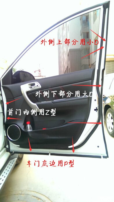

首先还是比量好需要粘贴的部位以及需要使用哪个类型的密封条,然后裁剪好,可以多裁出1-2cm。这里大家先看,后面我会上整体效果图告诉大家各部位分别使用哪类型的密封条。

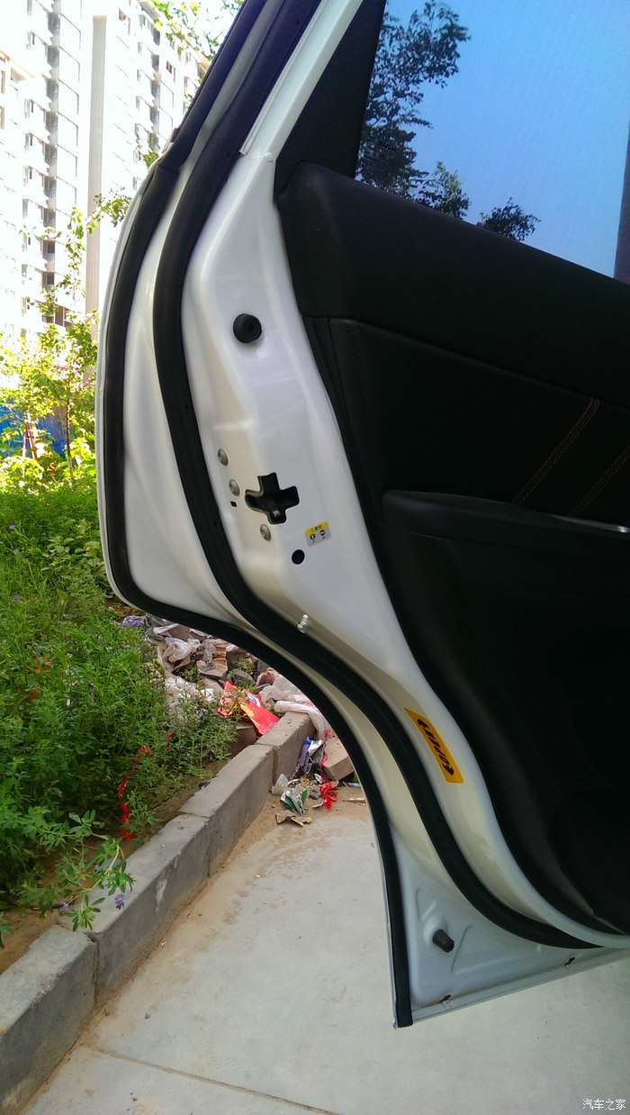

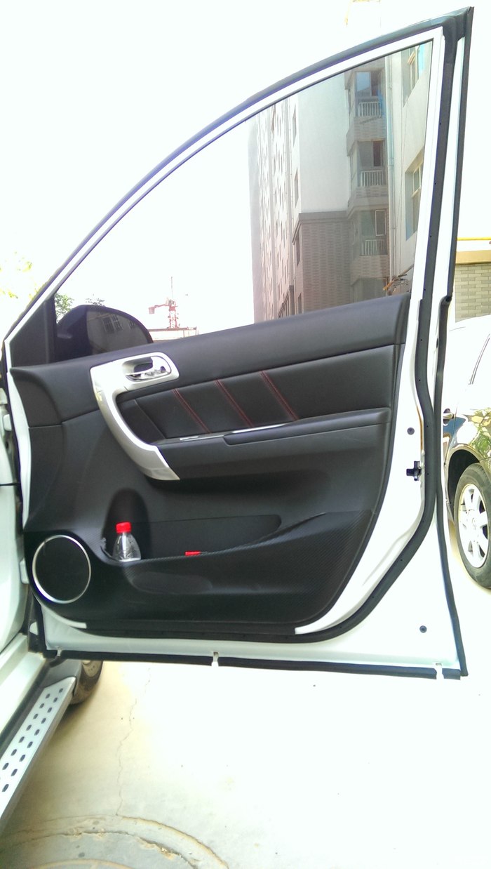

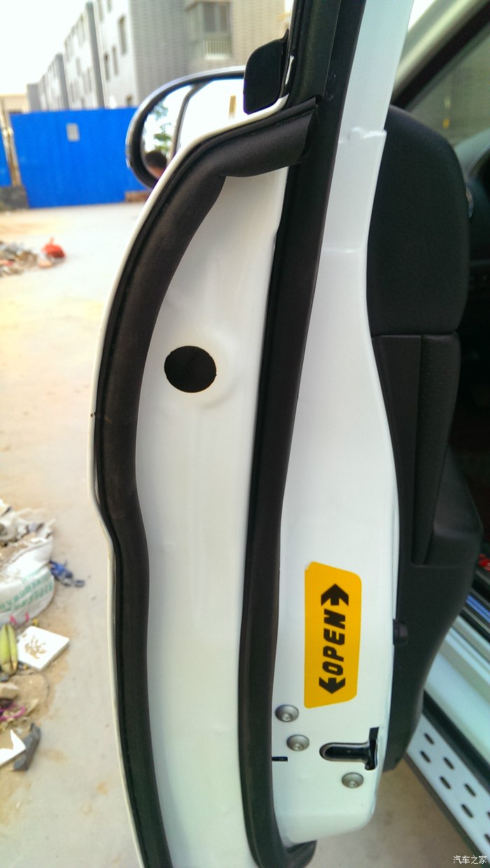

这是前门上半边粘好后的效果,前门上半边缝隙小一些,所以这里使用小D型,粘的时候注意不要太靠外,但是也不能太靠里,太靠外侧的话关门后密封条会被挤出很多,门缝被挤出黑色的密封条很难看,尤其是白色。但是如果粘贴位置太靠里的话关门后缝隙还是会有,密封挤不紧还是会有缝隙,这样就没有意义了,具体的度就得自己把握了,操作时候大家可以由上而下先粘几公分,然后关门看一下效果,是不是挤出来很多,是不是还是有缝隙没有塞紧,反复几次之后大家就可以知道合适的粘贴位置,3M胶要一点点撕下来,粘之前先在粘贴位置涂一些助粘剂,等1-2分钟,然后比划好位置,一点点的由上而下粘贴,一点点压紧,这里切不可急躁,否则就会粘歪,到时候一关门,门缝处有的地方挤出来很多,有的地方却很空,会非常难看。这里大家一定要耐心一点,一步步操作。这样才可以达到更好的效果。
车门的下半部分,关门后这里的空隙比上半部分要大很多,所以这里要用大D型,方法同上,先涂一些助粘剂,然后比量好所需的长度,剪好,一点点撕掉3M胶,还是由上而下,一点点粘贴。要一点点按紧压实,位置还是一样,不能太靠里也不能太靠外,需要的是耐心,不要急。
上下两部分的连接处我是这样弄的,下部分的向上多粘一些,这样虽然不是很好看,但是关门后连接处这里比较严实,效果会很好,基本没有空隙。

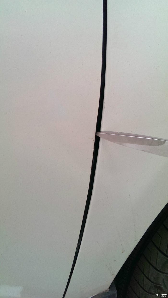

这是前门粘好后关门,缝隙的特写,用剪刀或者钥匙之类的东西顺着门缝插一下可以感觉效果,门缝被填的很满
,效果还是很不错的
前门和后门侧边粘好后整体效果,大家看下

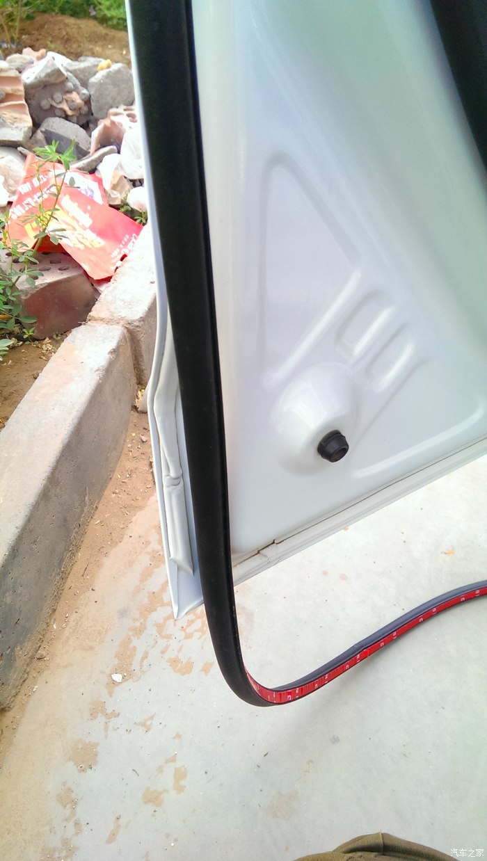

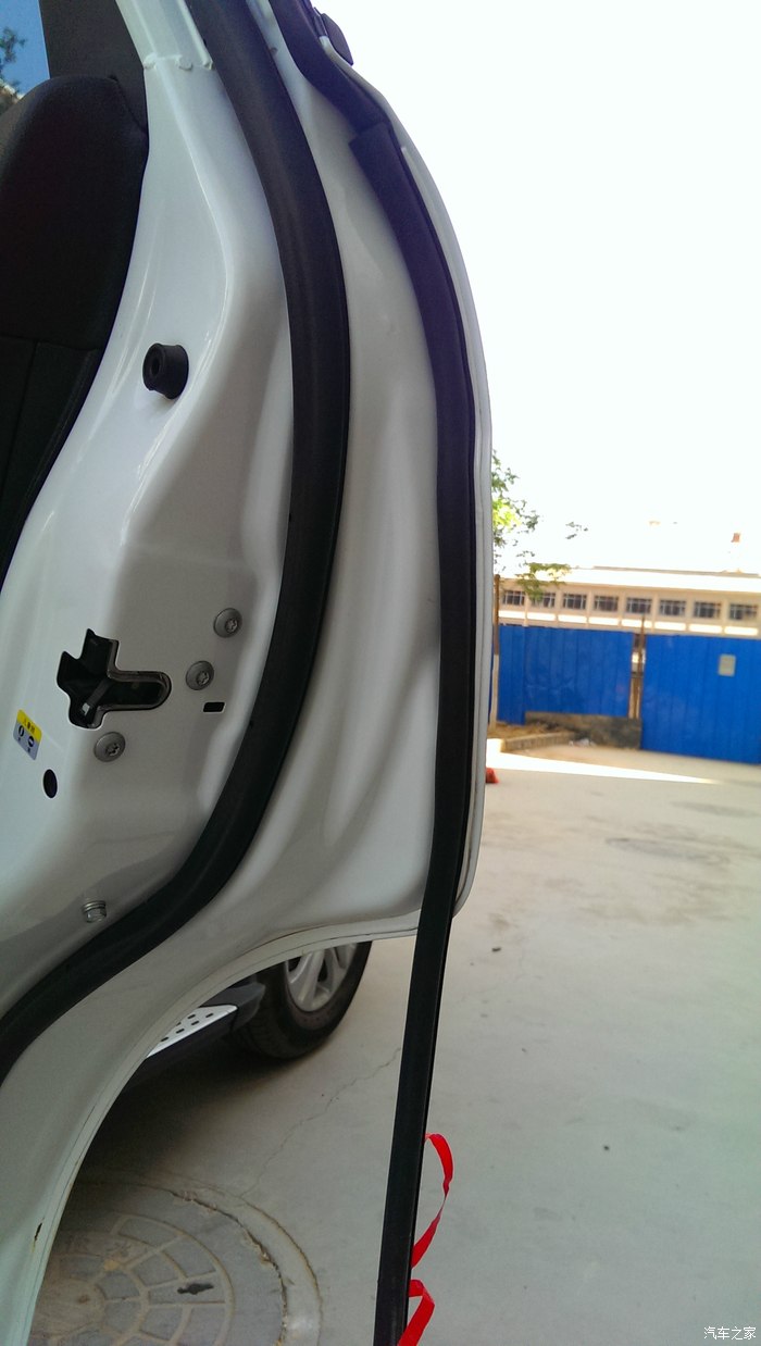

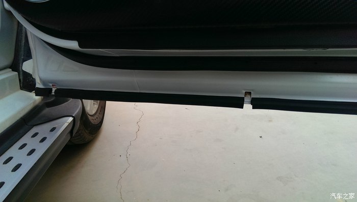

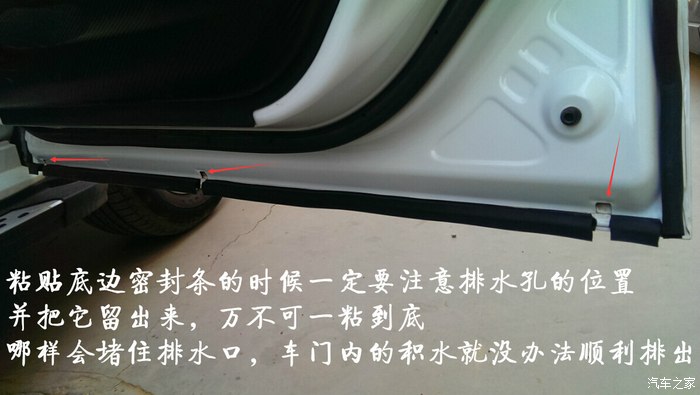

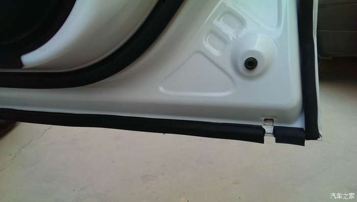

侧边弄好以后下面是底边,这里需要用到的是P型条。粘的时候可以稍靠下一些,但是也不能过多。这里特别需要留意的就是需要把原车排水孔留出来,否则下雨或洗车后车门内的水无法排出那可后果会很严重
底边完工后的效果。

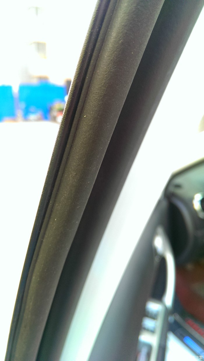

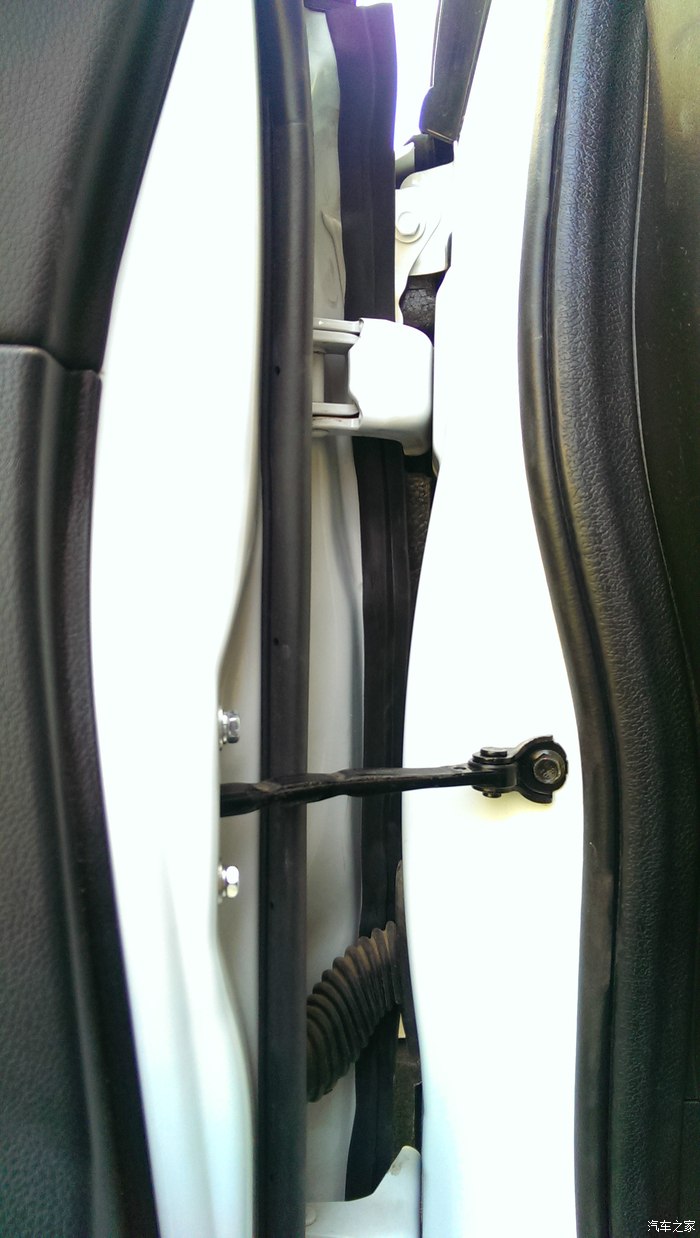

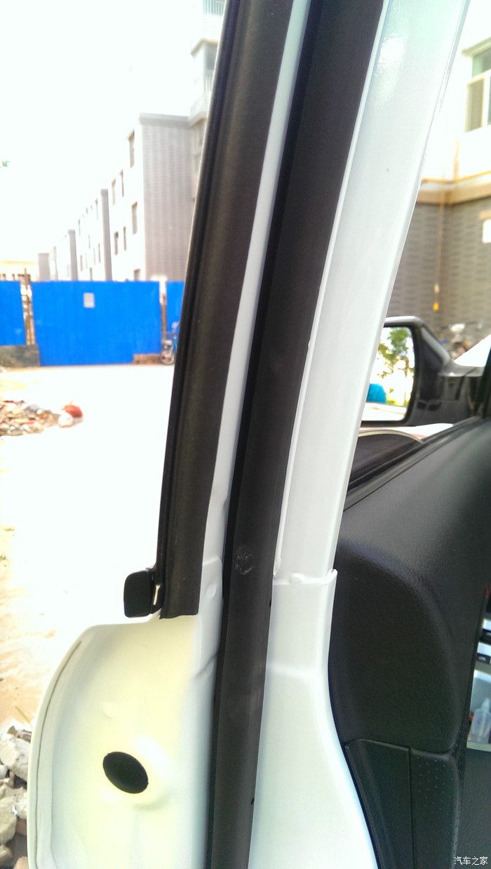

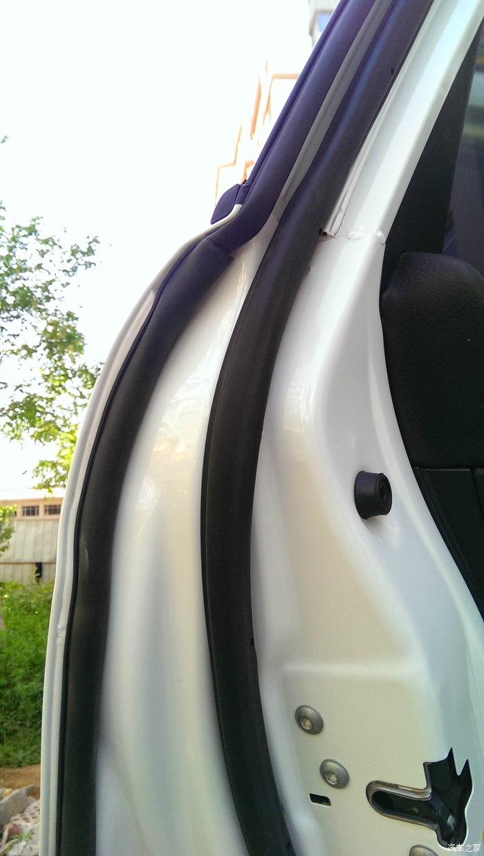

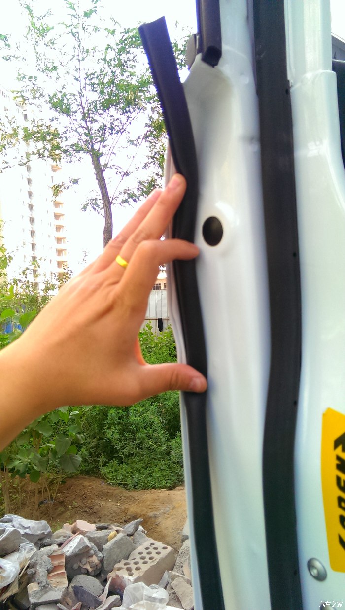

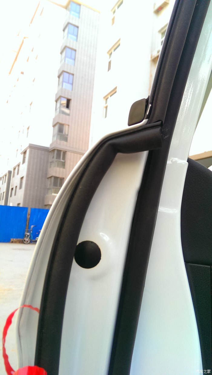

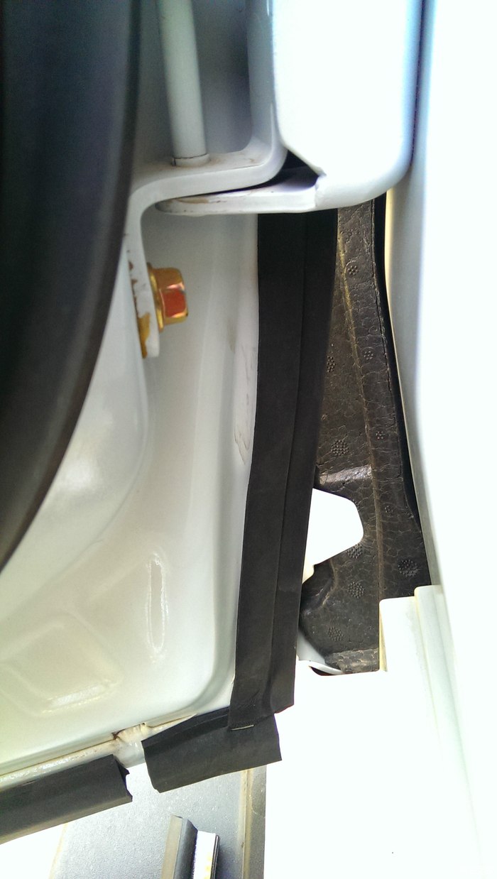

最后是前门A柱下面的Z型条。这里比较重要,操作难度也比较大,因为前门开启角度有限,这里操作空间很小,加上铰链,线束螺纹管之类的,手比较难伸进去,不容易自如的粘贴,所以比较麻烦。操作的时候第一步先自上而下把密封条顺着插进去,然后比量好位置,粘贴的位置这里尤其需要注意,这里是要求最最高的地方,粘的太靠里了关门后这里缝隙还是很大,密封条不能很好的贴合堵住缝隙。相反如果粘的太靠外侧的话,开关门的时候密封条会刮到翼子板靠近门缝的位置,会发出声音,比较难受,所以这里对施工要求比较高,大家需要反复多次,耐心的实验,从而达到最好的效果。
后门内侧不用粘贴Z型条,因为已经有了前门外侧的大D条,关门后B柱下面的车门之间的缝隙可以很好的被填满。

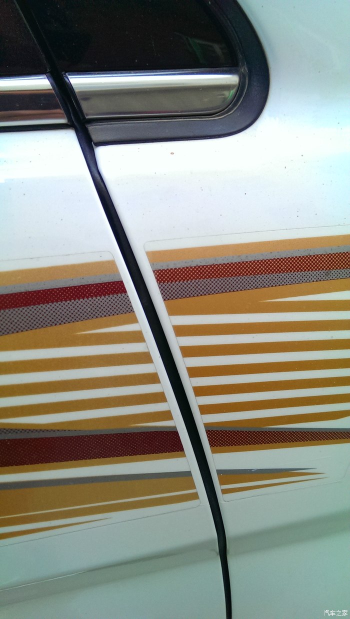

后门关门后缝隙处的效果。
用剪刀试探下缝隙的松紧程度,很严实且又没有被挤的凸出来,满意

下面上一张图告诉大家各部位分别需要用那类型的密封条

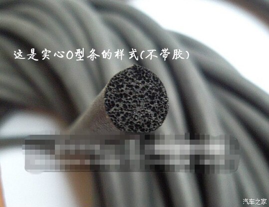

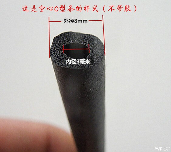

上次操作的时候遗漏了8mm空心O型条的照片,现在补上,抱歉没来得及拍照,给大家看下。需要注意一定要买空心的,空心的既能保证厚度和柔软度,还有一定的压缩空间。如果买成实心的就太硬太厚了,可能严重影响玻璃的升降,阻力太大会烧坏电机
(以下图片均来自于X宝)
