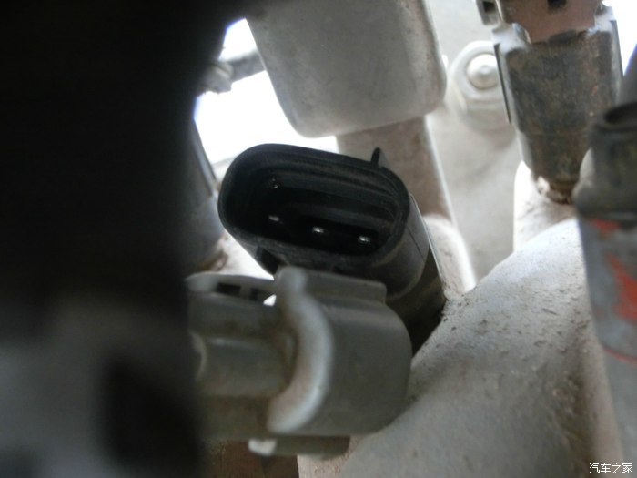

东风小康K17 用的是 三线式水温传感器
   此水温传感器属于热敏电阻式水温传感器,此传感器为三线式水温传感器,其结构特点是一个传感器壳体里包含了两个热敏电阻,也就是两个温度传感器。
   此传感器的作用是
1、为发动机电脑提供发动机实际冷却液温度,电脑参考此信息以确定 冷启动时的喷油脉宽,确定点火提前角。还可以   作为电脑控制冷却风扇继电器工作的基本依据。
2、此信号直接接入仪表盘,可以让驾驶员直接读到冷却液温度。
  此传感器的工作原理是
用万用表 测量传感器的 1—3号脚可以量出一定的阻值 一般单位为千欧
                      2号脚和传感器 的铜壳体量阻值 也可以量出阻值 也在千欧级别
分析:1号脚 和3号脚 是直接给电脑的 信号。
      2号脚 是直接给仪表盘的信号。
