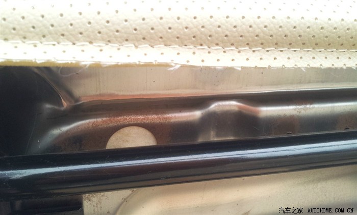

【关于座椅底板生锈问题!】
    生锈的不只版主一个,尽管不是面子问题,尽管不会马上引起安全隐患,尽管服务站给我擦掉了锈粉,涂了机油,但这仅是权宜之计。长城汽车股份有限公司,你该出来回应车主们的关切:这块铁皮是什么材质?为什么会生锈?是那一批次的车会出现这样的问题?目前各地4S或服务站对此问题解决方法不一,你们有没有一个统一的方案?以后的车次有没有改进呢?
     这算不算“生锈门”事件呢?
 【请大家抽空检查一下座椅下方底板是否生锈,如果中标,认证车主请先来本帖跟帖发图,然后请在4S或服务站做保养时要求其进行防锈处理,并打长城汽车客户热线:400-666-1990进行反馈
11月26日更新:
引用 本论坛神秘人士 【seawater】 在本帖133回复:
关于座椅底板生锈问题,公司从一发现此问题就开始考虑改进,从样件试制、生产工艺调整、配套厂准备配件、到生产批量切换。目前公司出厂的车都已经做了防锈处理,11月21日开始座椅底板配件已经进行了电泳防锈处理,外观为黑色。客户已经购买的车如果出现了生锈,或是你特别在意的话,可以去服务站处理一下,公司没有给服务站下发统一的处理方案,所以各地服务站处理方法不一样,都除锈的、有抹油的,有喷防锈漆的。

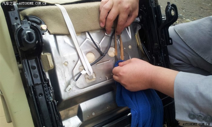

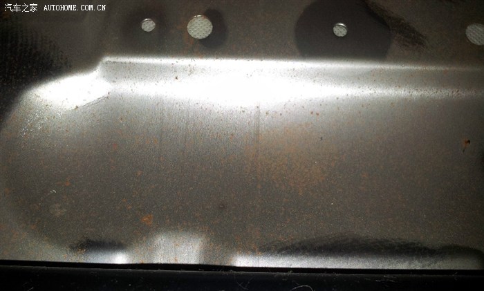

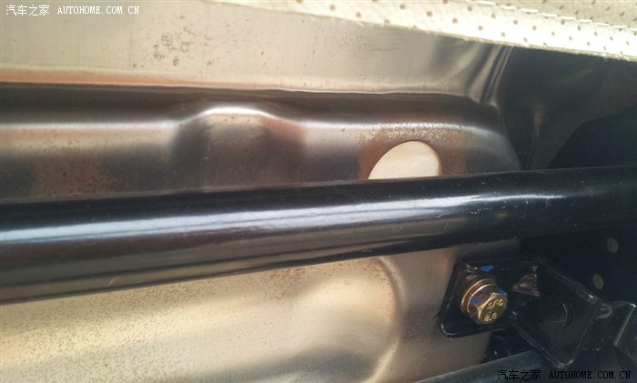

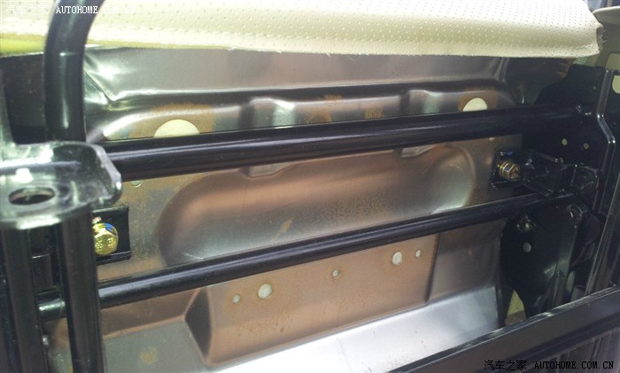

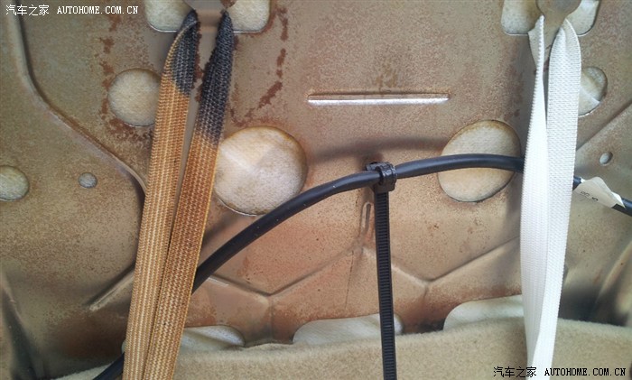

 前段有网友反映座椅下方的底板生锈,今天做三保时,用手机伸进去照了一下,果真中枪了,用手一摸,手是脏的,于是拆下座椅,要求向长城总部反馈。
这是开始时手机照的
拆座椅
我这生锈情况 不是很严重,用软布擦擦,锈粉就掉下来了,然后沾上少许机油涂抹,变亮了!
如果严重生锈的同学,你们一定要打400电话反映,要求更换座椅!

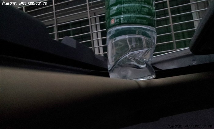

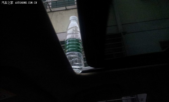

天窗防夹测试
车型:12款精英
测试工具:塑料水瓶
测试结果:有防夹效果,挤压水瓶后遇阻力自动退回,但夹击力量很大,存在伤人隐患
