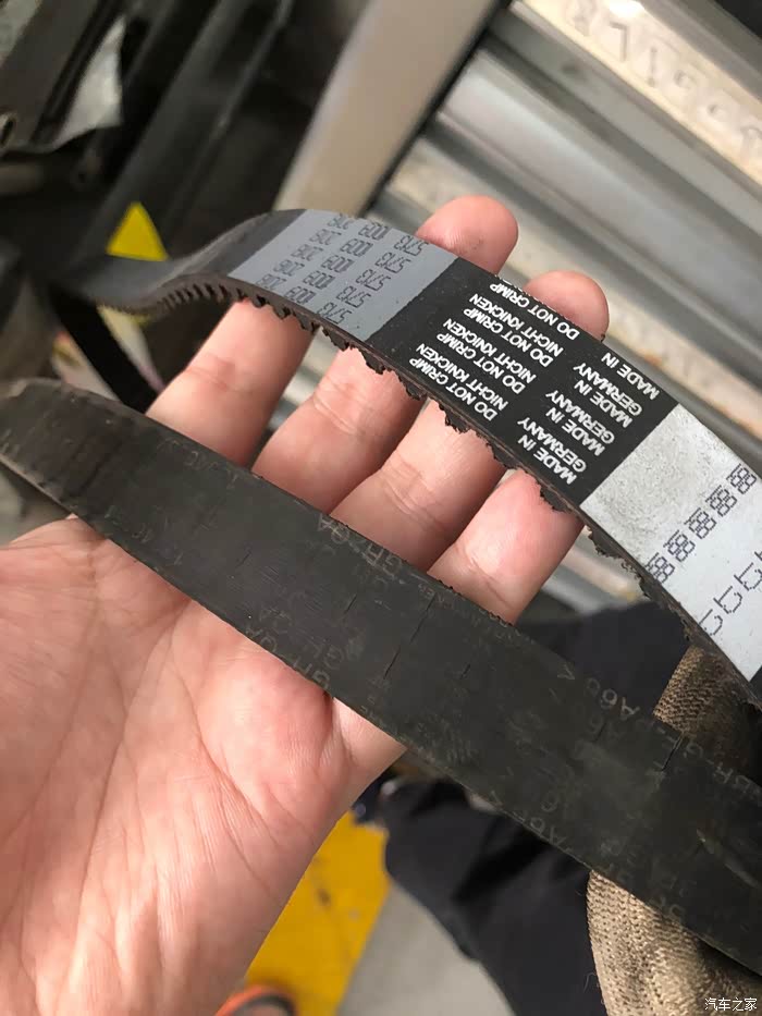

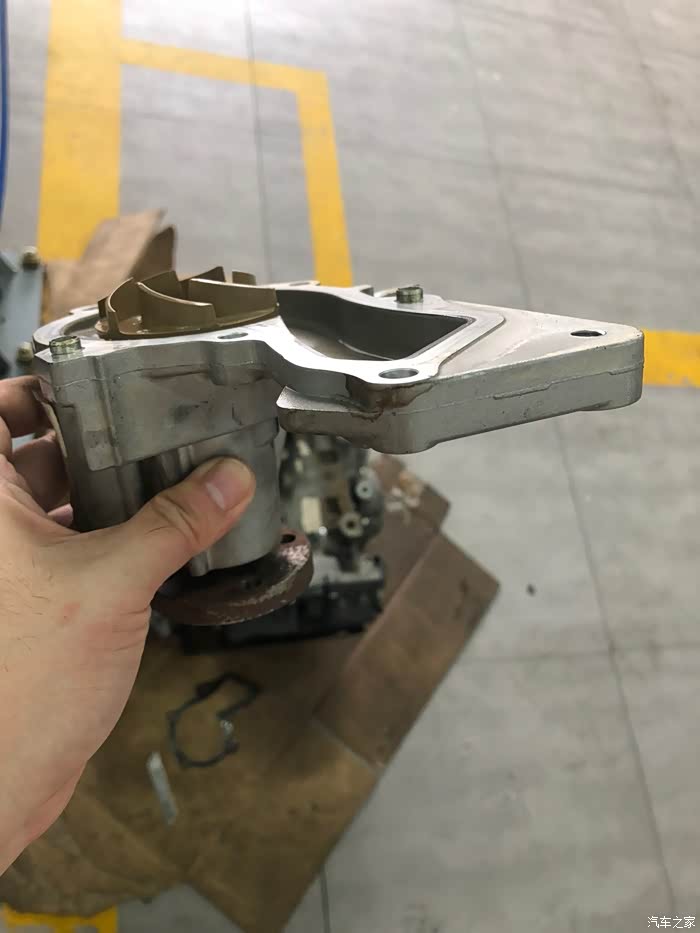

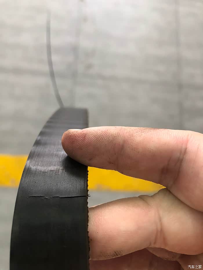

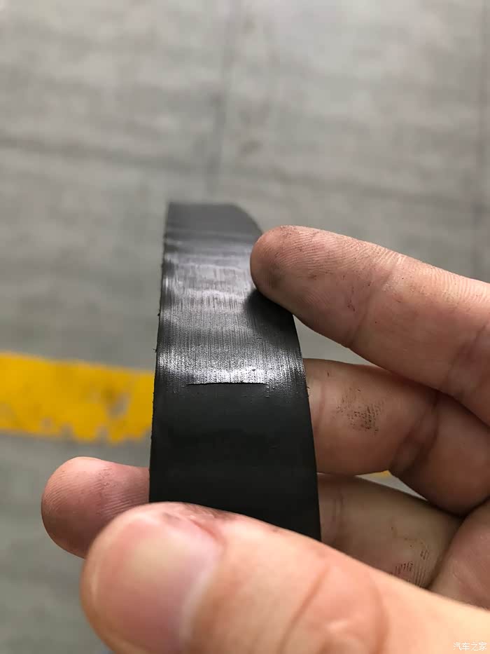

今年车子刚好7年了,90000公里。正时皮带按照时间差不多该换了,虽然公里数没到,但是橡胶老化是跟时间相关的,和轮胎一个道理。拆下来证明我的决定是多么正确,皮带已有多处裂纹。水泵倒是没漏,不过就着一起换了,省得漏了麻烦。皮带和发电机皮带,压缩机皮带是某东家自营马牌。但是大家注意了,他家的附件皮带质量不行,从柔韧性和质感就跟原车没法比,发电机皮带刚装坏了。另外推荐深圳的车友可以搜铭技行,师傅都是4 s出来的,拆和调正时又快又准。4 s给我报价2500,找一家专业修福特的店是多么重要。
新旧对比
老水泵
