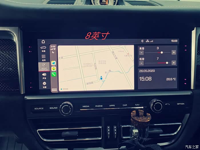

大家也都知道,11寸的大屏,原厂只给了8寸的显示区域作为CarPlay 显示,其实原厂是为了突出自己的原厂导航的优势。但是对于我们车主而言,当然是全屏看着舒服,而故意限制我们看到全屏是非常不爽的,右边的那个区域实在没有用
原厂半屏显示
大家可以看到右边这个区域, 所谓的快捷访问,其实我们根本用不到,起初我以为点一下那个箭头就可以让它缩回去,但是后来发现我想多了,这个箭头被屏蔽了,点上去根本没有用。

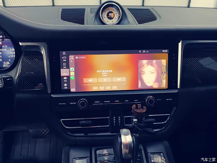

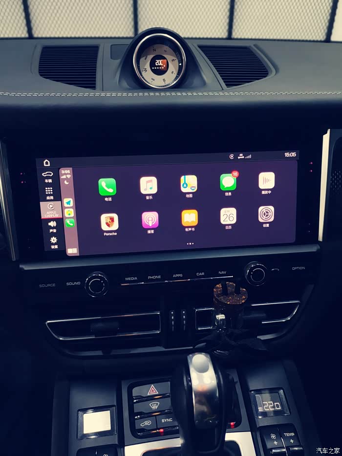

直到最后,有人分析出这个原厂程序里的限制,通过原厂的源程序打开了限制才可以完美的解决这个显示问题。
全屏显示
主菜单
全屏地图
全屏音乐

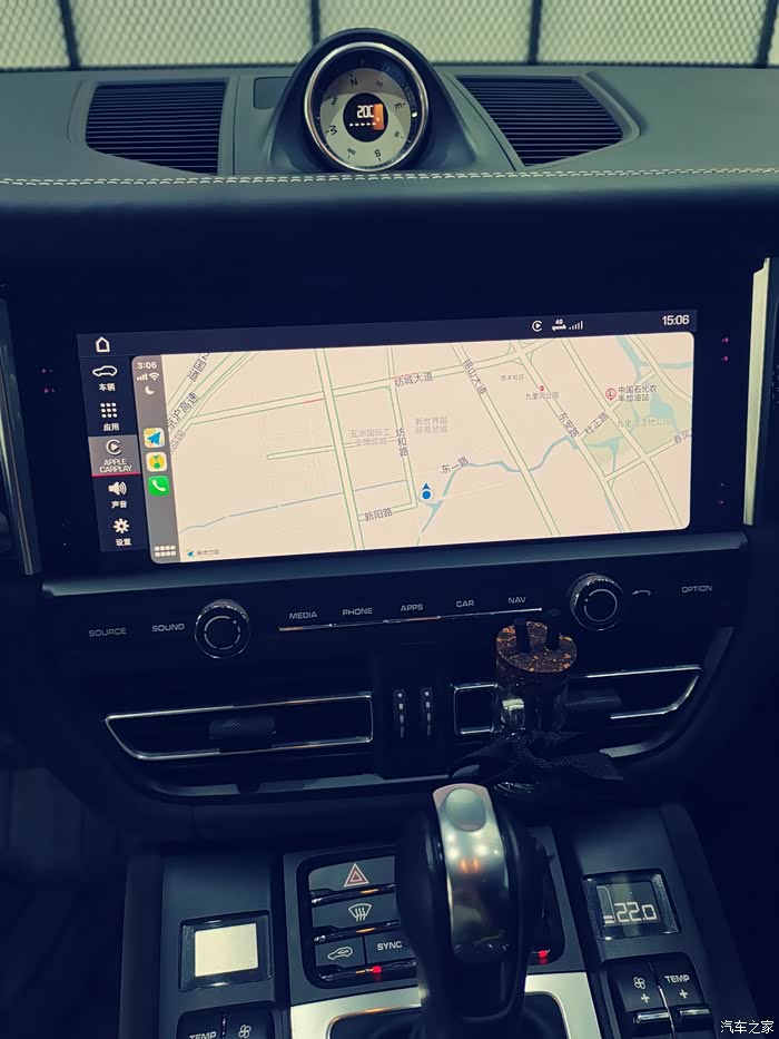

大家可以看到其实半屏和全屏的差别很大,尤其是当在地图的界面其实真的使用面积也不足一半,因为CarPlay 自己本身还有一个控制条在左边
半屏地图
全屏后
可以看下这个半屏的地图,其实差别还是很大的
