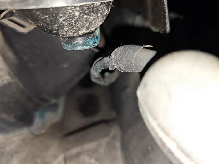

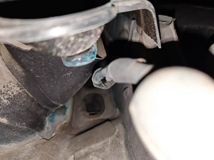

这两天闲来无事读了下OBD上面意识空调系统空气质量传感器数据丢失(注意是空调系统的空气质量传感器。不是进气软管上的空气流量计。)这玩意儿坏了最简单的问题是车辆不能自动控制内外循环(好像没什么影响)。但是在大众那边可能会导致空调制冷出现问题。就是偶尔导致空调不制冷,吹热风(尤其是夏天太难熬了)。之前我检查了空调系统,没问题。想必有可能问题就在这了。
所以我想换掉这玩意儿。买倒是不贵六七十块这样。但是我死活找不到这个传感器在哪儿。网上有人说在雨刷下面空调进气口附近,我翘起塑料盖子来,也没看见。有大神知道在哪儿的嘛?
14款迈锐宝2.0豪华
远处椭圆应该就是空调进气口。
但是附近没有看见空气质量传感器。
