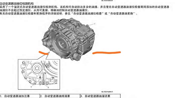

加油口和放油口位置!

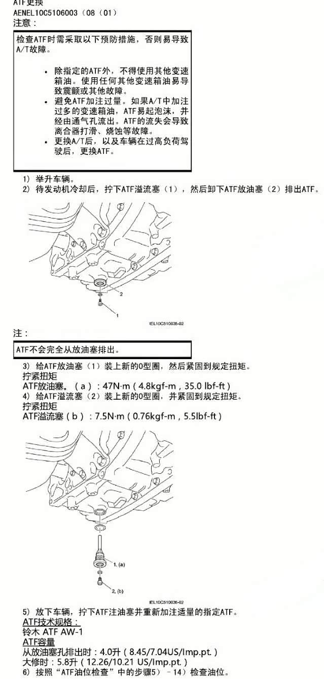

网上维特拉的手册里我没找到换油这部分,只能参考启悦的,步骤应该是一样的,这是加油步骤!实际我只放出2.5L左右,不知道这4L是怎么做到的?注意:两车变速箱型号不同,变速箱油的总容量也是略有不同!

更新一下,经坛友提醒启悦和维特拉的变速箱油容量不同,启悦是5.8L,维特拉是6.2L,这里加油放油步骤因为我没有维特拉的手册,只能参考启悦,保险起见这里采用等量置换法,既放出多少,加回去多少。
希望大家共同探讨指出不足,谢谢!更新一下,经坛友提醒启悦和维特拉的变速箱油容量不同,启悦是5.8L,维特拉是6.2L,这里加油放油步骤因为我没有维特拉的手册,只能参考启悦,保险起见这里采用等量置换法,既放出多少,加回去多少。

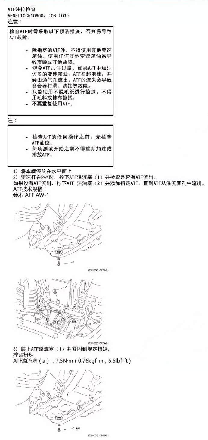

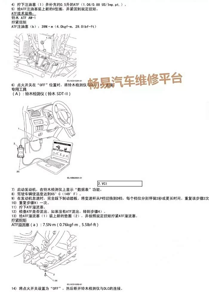

油位检查步骤!同样借用启悦的,网上没找到维特拉这部分,还是启悦这个加油口位置好。貌似没被电瓶挡住。
油位检查!这里要求是怠速状态检查,但我是熄火后检查的,每次放出来的和加进去的基本相同,因为我是拆掉电瓶的,加油时只能熄火,这样的话感觉还是通气孔加油好操作,或者不拆掉电瓶。大家一定要按手册方法操作。

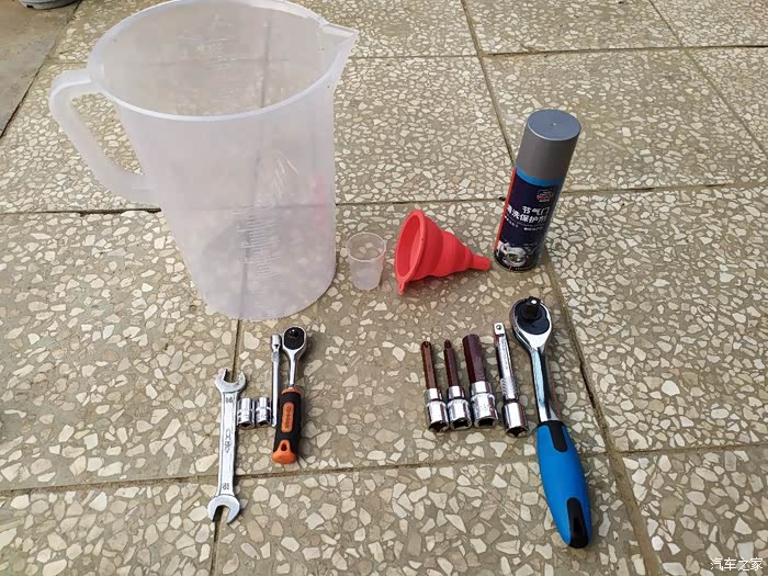

所需工具!

用H17拧开ATF放油塞,会有大量油流出,大家最好冷车操作,防止烫伤!

先拧上ATF放油塞,ATF溢流塞螺丝不要上!
加注新的变速箱油!
待ATF排油塞孔有油流出时停止加油,拧上ATF溢流塞(就是中间那个小的),不用上太紧,不漏油就行。此时按要求再添加0.5L(其实不用那么多,但谁叫人家手册上那么要求呢!而且我油也多

先凑合装上电瓶,启动车辆,按手册要求操作,待水温到65度时(咱没有检测仪测水温,只能估计大概,我是在水温表2格多时)踩住刹车P-D档每个档位停留2秒以上,反复4次。能开出去各个档位跑一跑我觉得更好,所以我放完这次油,再加上新油就去跑一圈!

跑完继续放油!这是第三次放的油。加油步骤与之前相同,不同的是原地各个档位切换完毕之后需要拧开AT溢流塞,排掉多余的油,然后把螺丝都拧紧,没有扭力扳手,全凭手感吧,反正不要特别紧,会损坏o型圈。

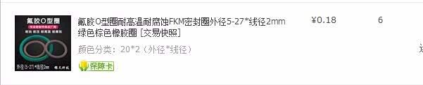

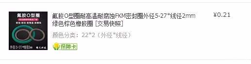

备用,手册要求这个是一次性产品,但没办法,好像不好配!更新内径6mm线径2mm外径10mm的O型圈可用。
经测试,此款O型圈可用。买了几个备用,线径一定不要买1.5mm的,太细,线径要2mm。

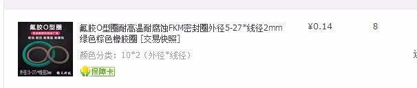

备用!更新,下面图片O型圈参数接近,但这个不容易坏,没有更换,没有测试。
此款参数接近,未测试,买了几个备用。这个不容易坏没必要每次都换。
备用!更新,下面O型圈参数接近,买来备用,但因O型圈是换完油后买的,没有测试是否可用。
