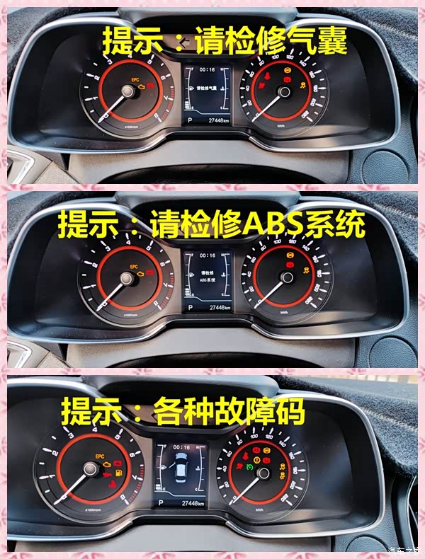

1、自检时(即钥匙拧半圈)仪表先是出现了请检查气囊、请检查ABS系统等故障码
2、启动时起动机无反应,仪表盘背景灯出现类似“虚接”的爆闪画面然后
3、启动时发动机舱电瓶位置有两秒一响的“哒”声,只响两下

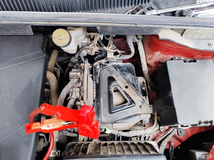

1、带着粗壮的电瓶线赶赴艾5所在地(这里要感谢一下车友,接到救援二话不说直接赶来)
2、按照颜色正负极接好,如果是用机械钥匙开的门是无法着车的,因为默认进入防盗状态,需要重新用遥控钥匙锁车再开方可借电着车

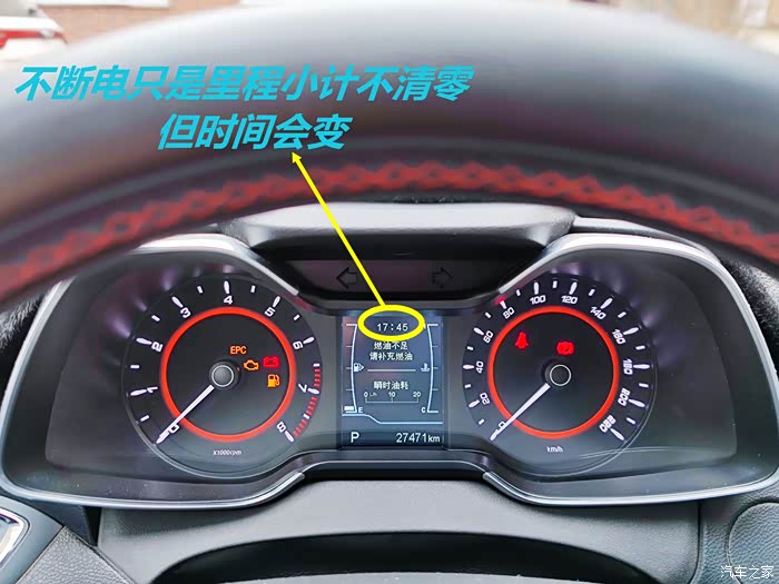

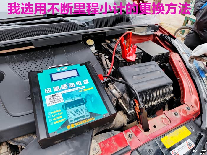

4、更换时选择不断电更换方案,这样里程小计可不清零,只是仪表的时间有变动,后期调整操作简单

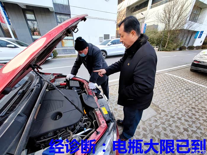

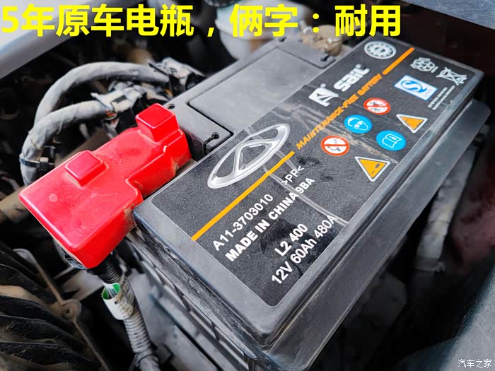

经过两位驾龄大于我年龄的老司机鉴定,确定为电瓶大限已到
当电瓶出现电的时候,仪表盘会报出各种故障码
这就是我原车电瓶,5年了,虽然说没有经常用电瓶内的电量,但是也没有特别小心翼翼的使用,总之服役到今天,两字鉴定:耐用

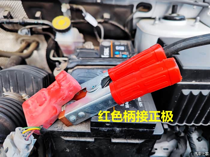

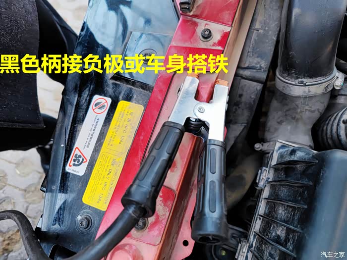

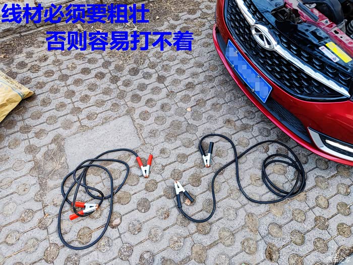

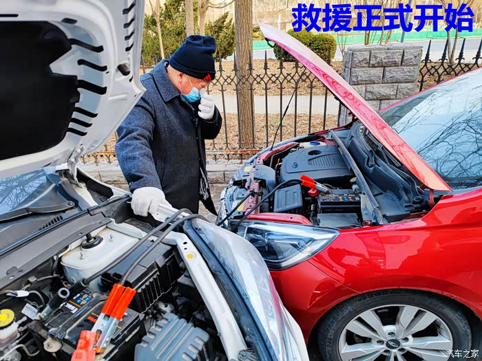

电瓶线必须要用粗一点的,以保证良好的导电性,因为我车里就有一套薄如蝉翼的电瓶线,一开始用我那个尝试根本打不着,连起动机都带不起来
大多数电瓶线的规律都是红色柄接正极,黑色柄接负极,这套也是。但是接之前还是要看仔细
负极除了夹在电瓶触点以外,还可以搭铁,效果是一样的

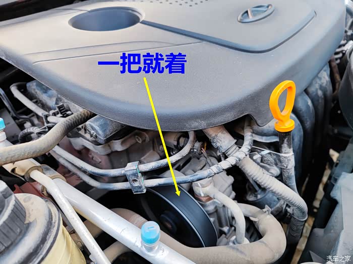

救援正式开始,一秒钟解决问题
一下就打着了,此时心中暗自对电的力量竖起大拇哥

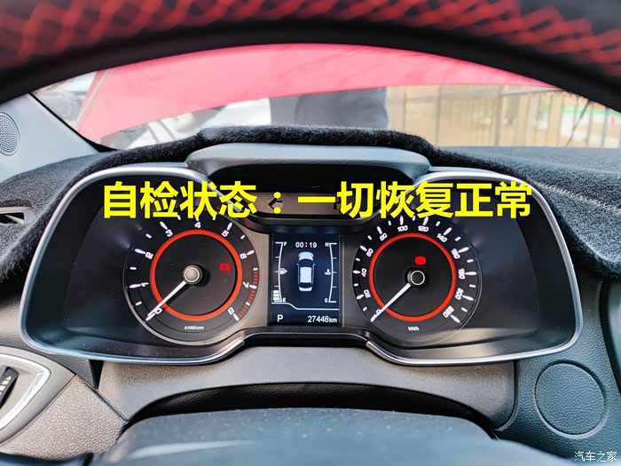

当我们灭车后发现各种故障码已“烟消云散”

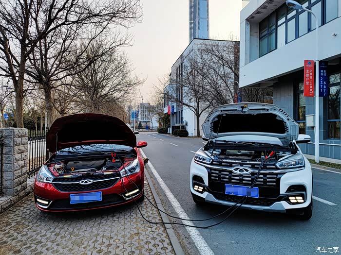

(10分钟后)为了进一步验证电瓶是否真的“断格”,我们拔掉电瓶线直接打火,依旧是各种故障码,可以百分百确定是电瓶“挂掉了”,也就排除了车子其它可能导致无法启动的所有原因,所以再次用电瓶线救援启动
同时,也非常感谢这次救援的同城瑞友,瑞虎8车主石先生

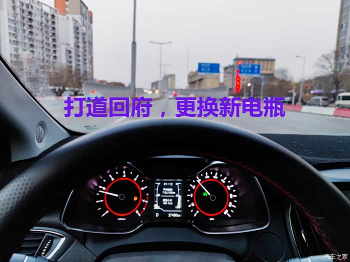

回程路上紧随其后
回程路上一切正常,准备回去为艾5更换全新电瓶

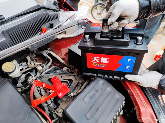

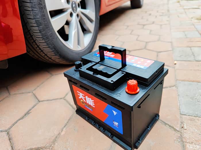

这就是即将更换的全新电瓶
为了不让小计里程清零,我选择这个更换方法,大家可以参照

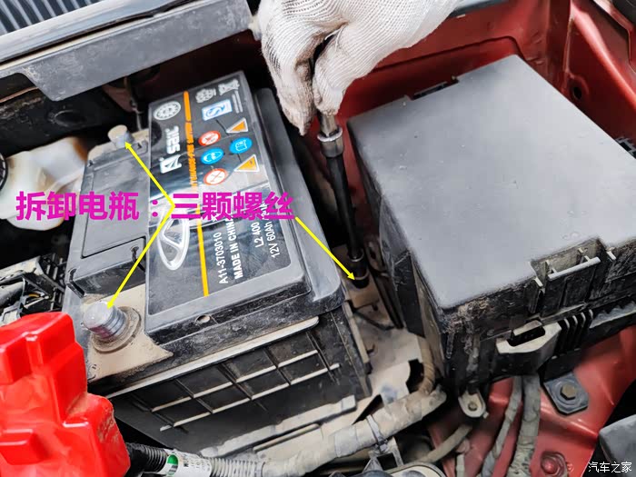

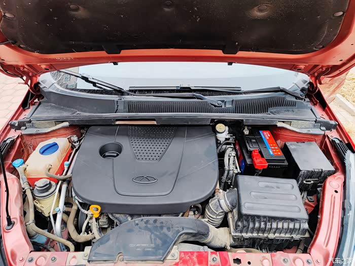

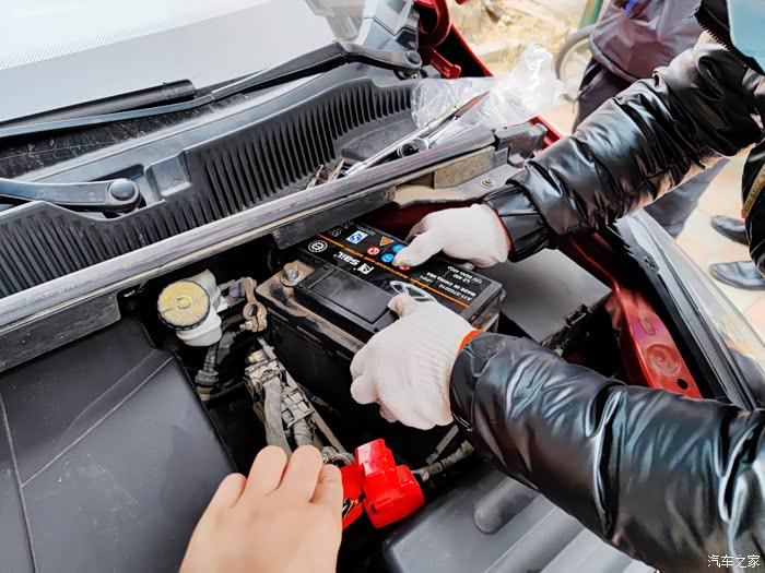

下一步就是取下即将退出舞台的5年原车电瓶,取出方式简单,两个极点+一颗螺丝
取出也很简单
这就是电瓶全部拿出的状态

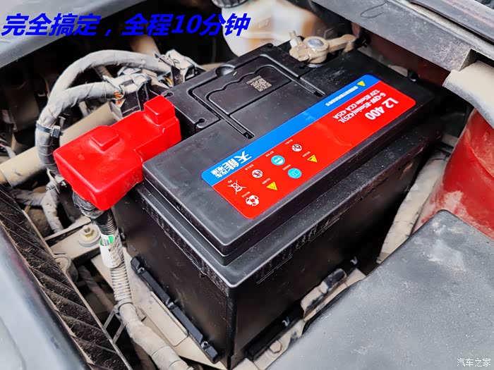

新电瓶尺寸和原车电瓶一致,直接放置即可

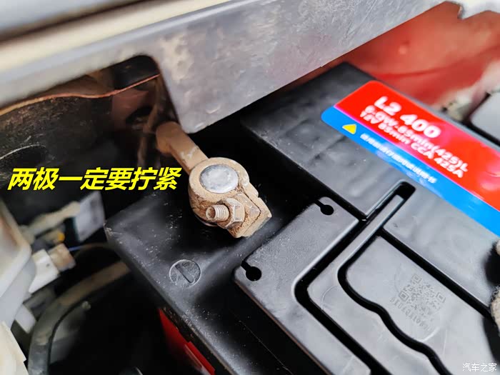

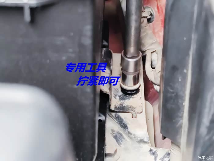

然后就是拧紧固定的螺丝
正负极一定要拧紧,一旦出现虚接很容易引起其它故障
更换电瓶很简单,全程只用10分钟

里程小计没有清零,但是时间变了,通过中控车机就可以调整回来,至此电瓶风波完美解决,艾5还是那个值得信赖的艾5

3、电瓶线大家在准备时一定要选择线材粗一些的,为的是获得良好的导电效果
