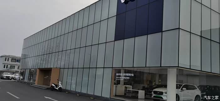

4S店走起,照例先拍照签到

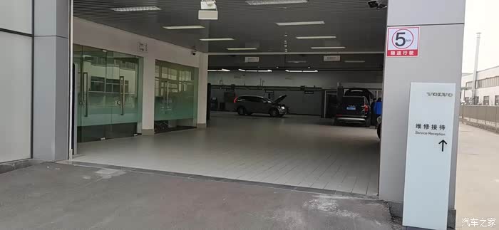

今儿人好少,直接开进维修车间

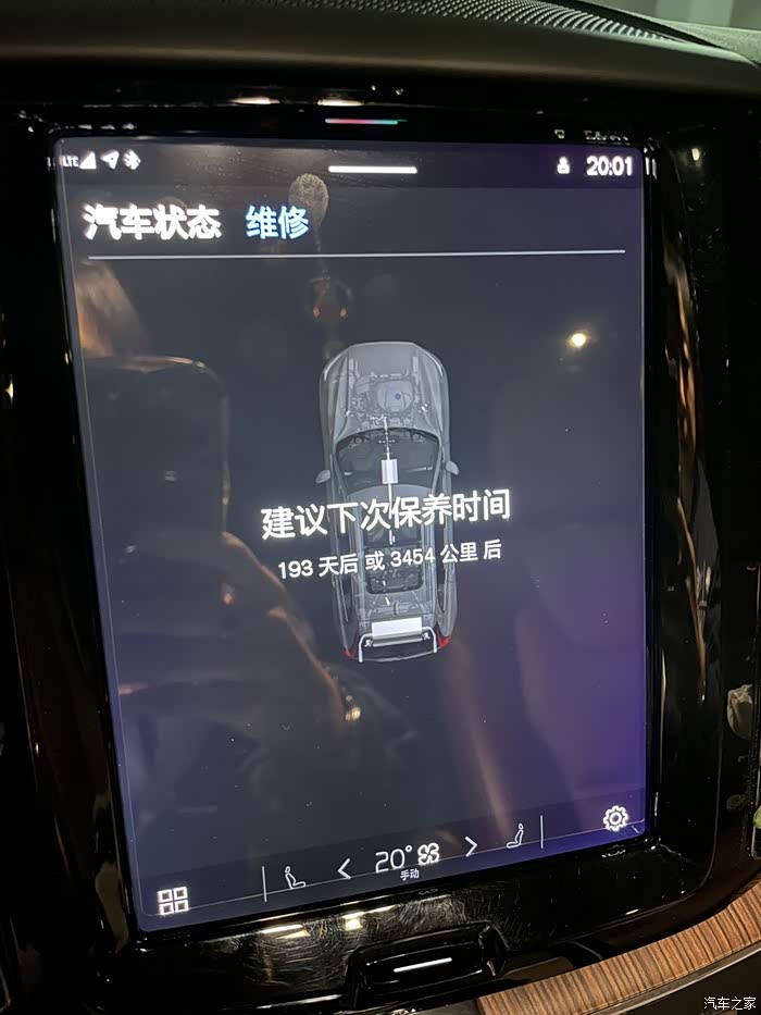

车机显示建议193天后进行保养,这次因为要出趟远门,先来把该更换的换了吧。

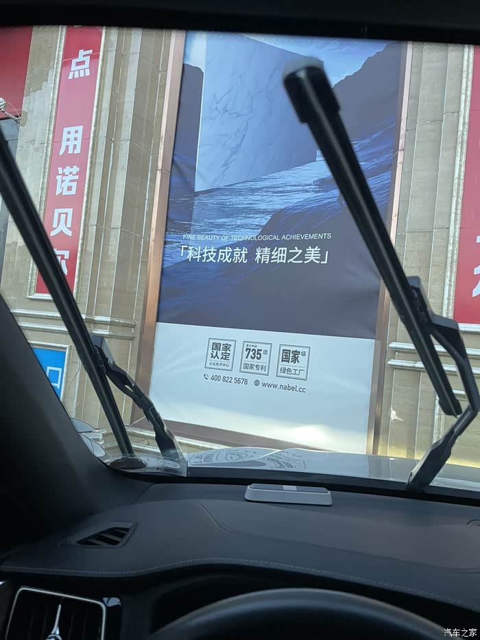

1:雨刷
经过了一个春夏秋冬的摧残,雨刮噪音变大,玻璃水渍残留,已经略微影响视线了,春季后天气回暖,雨水增多,老化的雨刷是新换第一步。本来以为整体都要换,售后小哥说只换胶条就行,170元一对前胶条,V值兑换,相当于不花钱

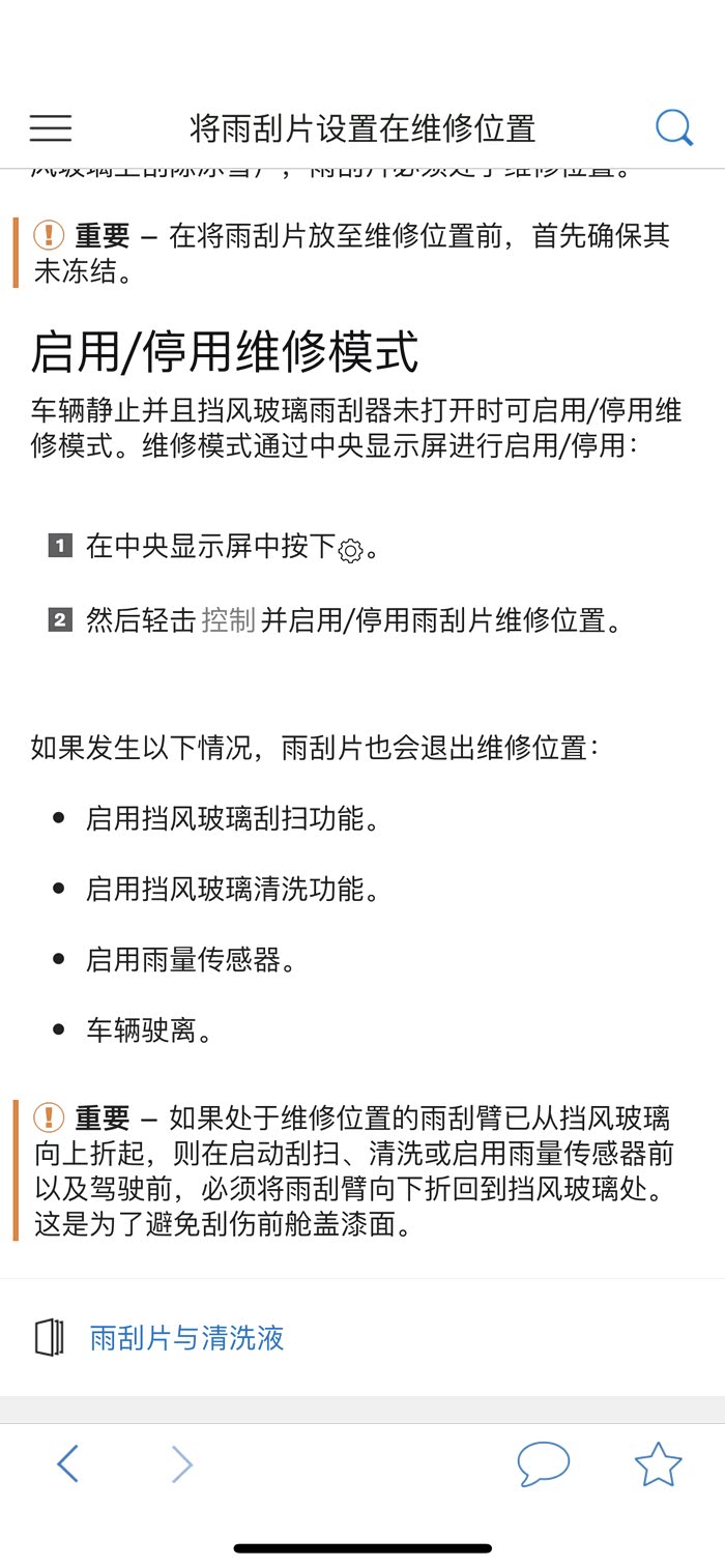

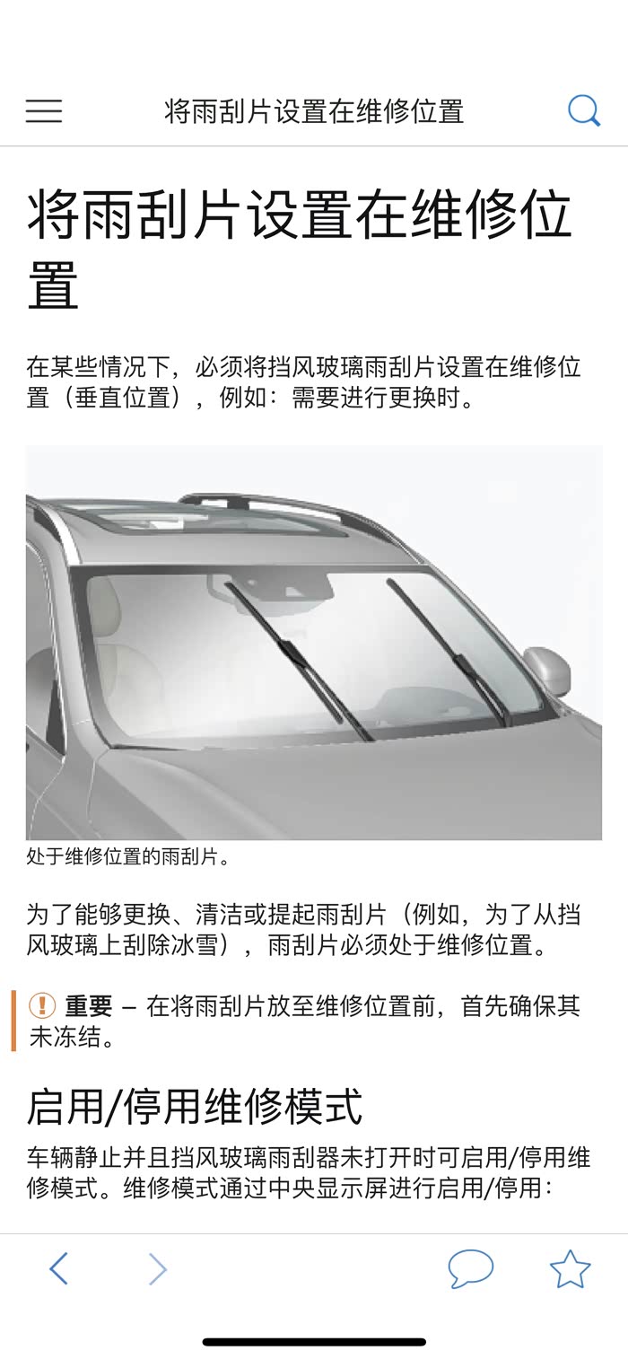

跟着说明操作就好

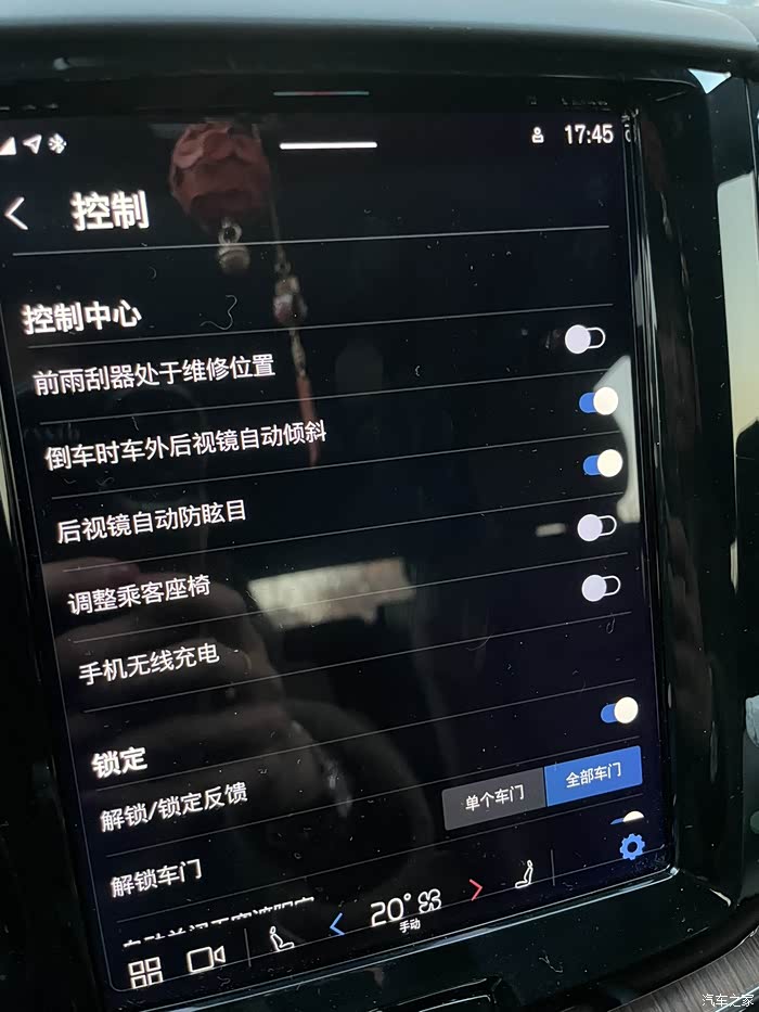

把雨刷器处于维修位置点亮
雨刷呈直立状态就可以更换胶条啦

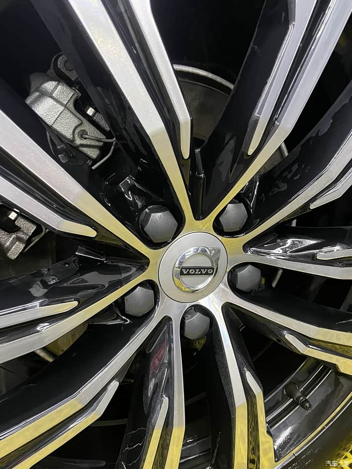

2:监测胎压、轮胎
沃尔沃的胎压监测不显示胎压,只提供警示。间隔一两个月洗车时,顺便充充气,基本全年保持胎压在2.5。检查一下四条轮胎的使用情况,是否老化、有无磨损,清理一下卡在纹理中的小石子。

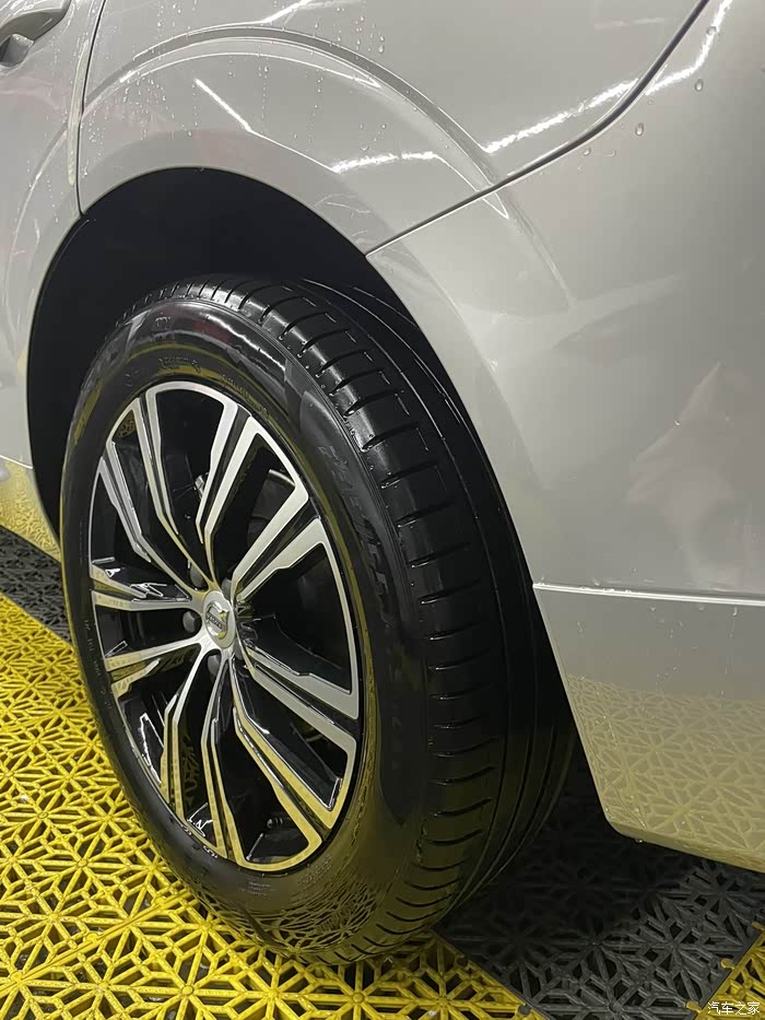

好喜欢我的轮毂
充完气后要在车子静止状态下点储存胎压,然后就正常行驶不用管它,得好长时间以后才会显示胎压储存成功。

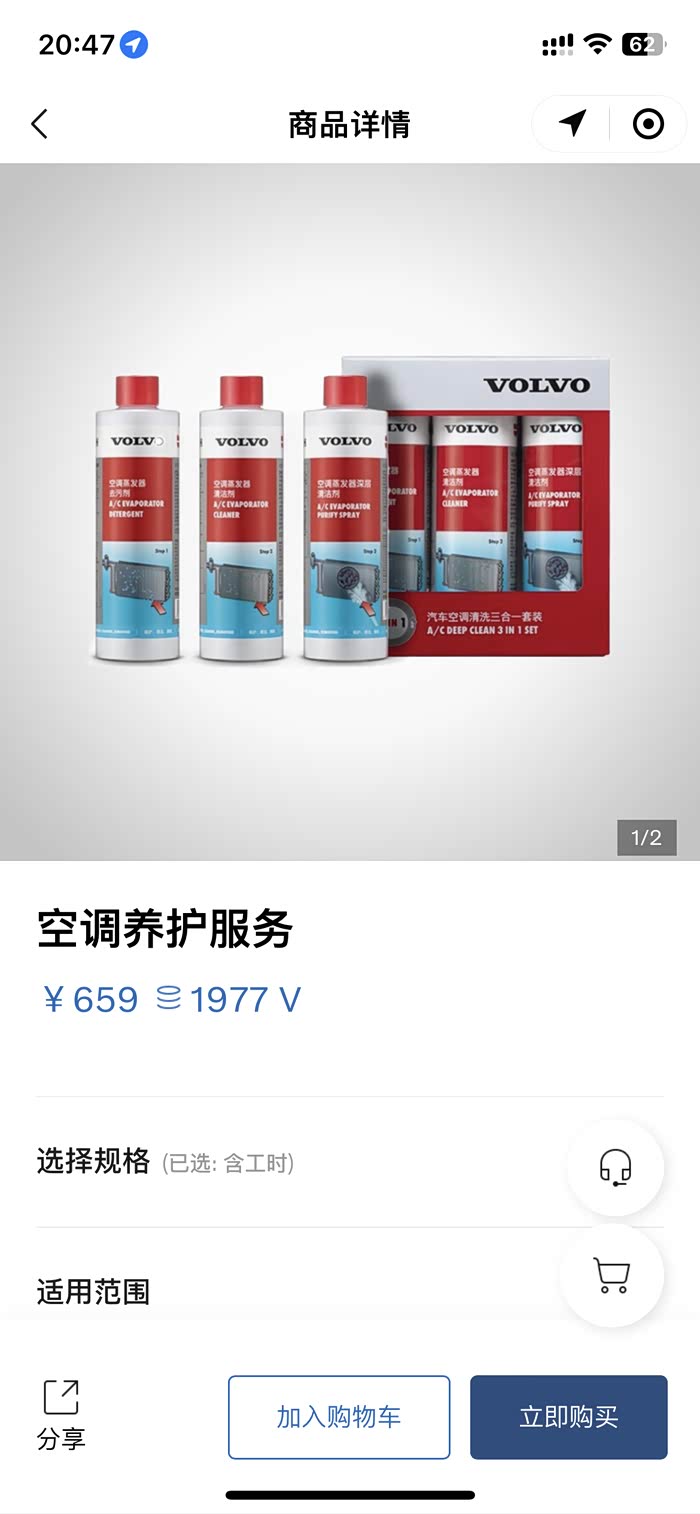

3:清理空调系统
春天到了,飞絮季还远吗?春季也是个容易滋生细菌的季节,我的空调滤芯不脏,那就做个空调养护服务吧。同样,V值兑换。沃沃的商城不要太方便

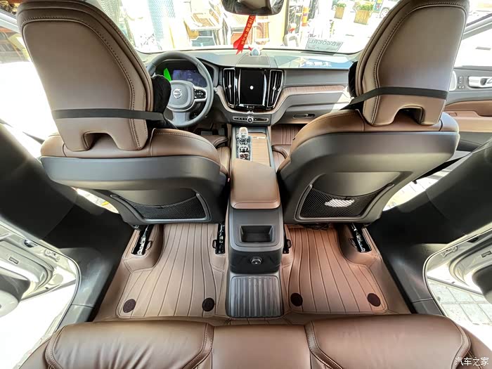

这次的保养作业就先交到这里,顺便问一下各位车友,你们包大包围了没?有没有推荐的脚垫啊?原厂的脚垫倒是没异味,就是有点儿短,外加脚印收集器。有好用的脚垫还请推荐呀,谢谢
这是大包围,看着很不错,就是造价比较高,再一个会不会显臃肿
