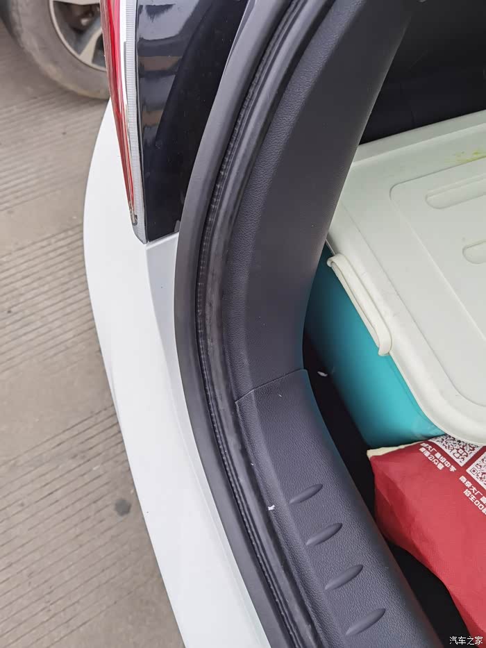

到左后窗这边同样拔胶条,塞线
这边同样从装饰件缝隙里塞线,然后塞胶条和装饰件的缝隙里
继续

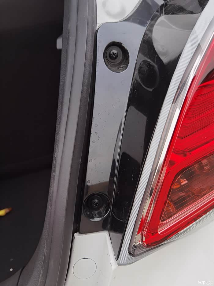

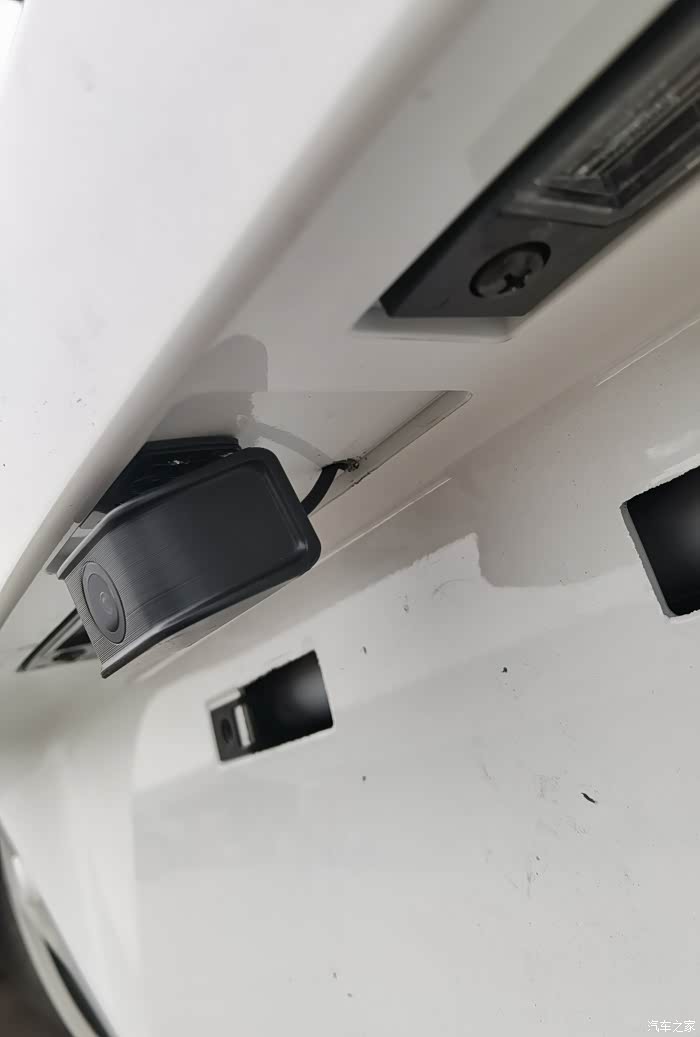

一直塞到这边,把右后尾灯2个螺丝拆下来,往后拽出尾灯,找到下面的倒车灯红线,剥开一小段,跟倒车摄像头的倒车红线并在一起,这里忘记拍照了,自己脑补吧

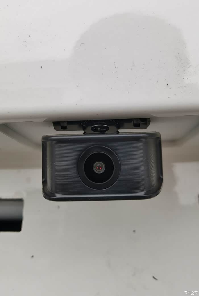

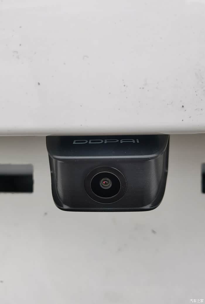

这个位置打孔,塞摄像头线,然后双面胶固定摄像头,再打颗螺丝固定,完了用热熔胶把后面那个孔堵住就可以了
固定好位置,把调角度的螺丝旋紧
差不多这个样子,然后钻到车底,把摄像头线对接,用电工胶带缠紧,把多余线固定好,装回尾灯

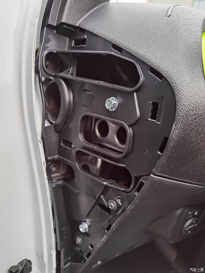

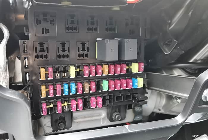

回到前面驾驶室,安装降压线,先用撬棒弄开侧面装饰板,把这2颗螺丝下了,和底部一个螺母拆了,然后用力拽开方向盘下面的装饰板

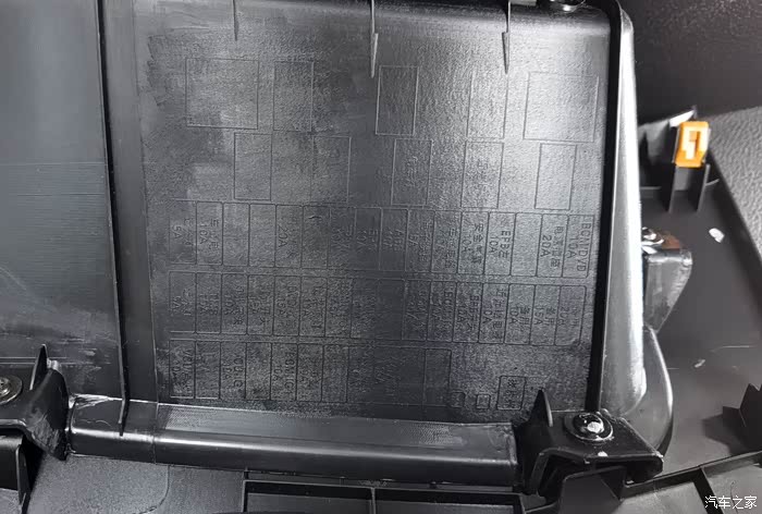

保险盒就出现啦
这个直接印在装饰板上,看的不是很清楚

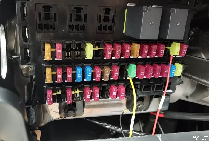

红色接acc,找不着是哪个,我接的点烟器,黄色接电瓶线,我直接接的车锁遥控那个保险,黑色搭铁下面的螺丝,这样就能做到停车监控了
全部弄好,倒车后视镜就有倒车影像了
