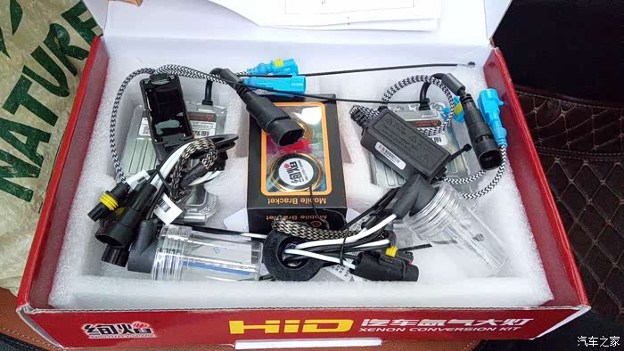

      这是套盒里面的东西,稳压器、安定器都比较小,安定器非常薄。店家还送了点小礼品。

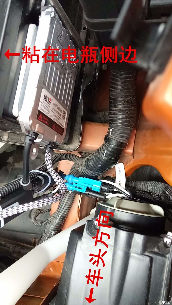

       稳压器和连接线一起绑在电瓶线上,薄薄的安定器粘在电瓶侧边。Very quickly~

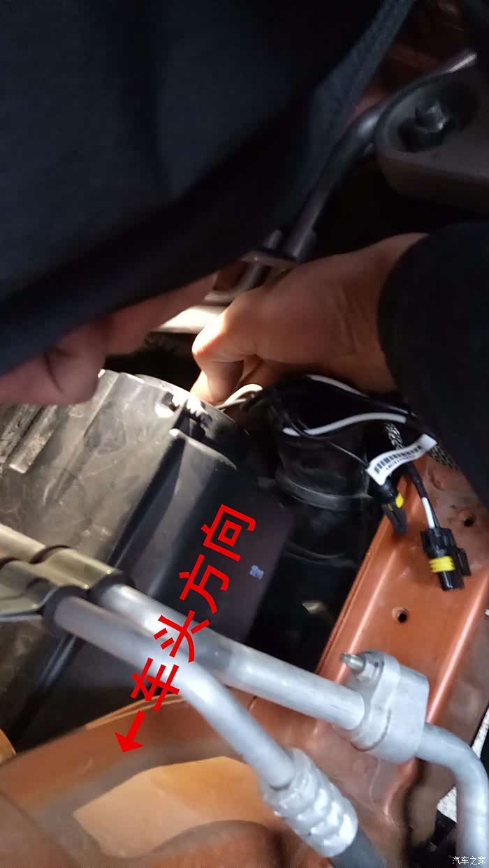

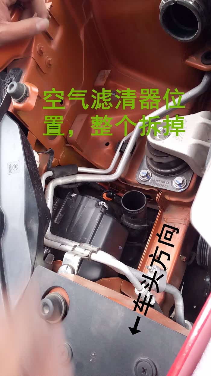

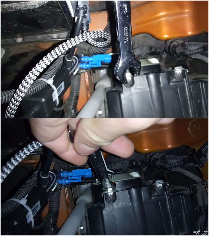

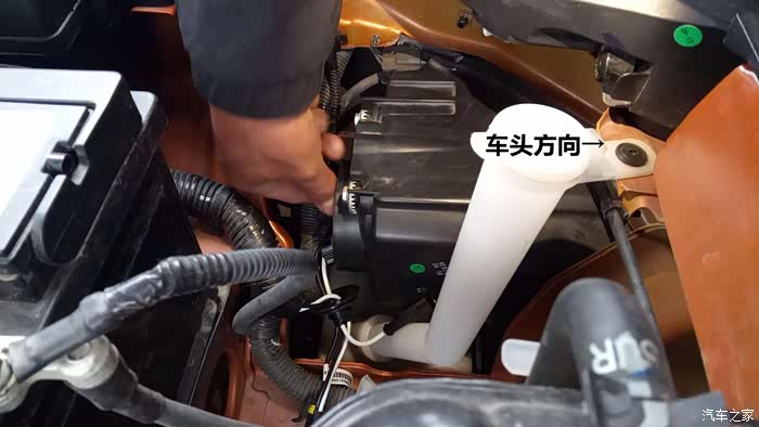

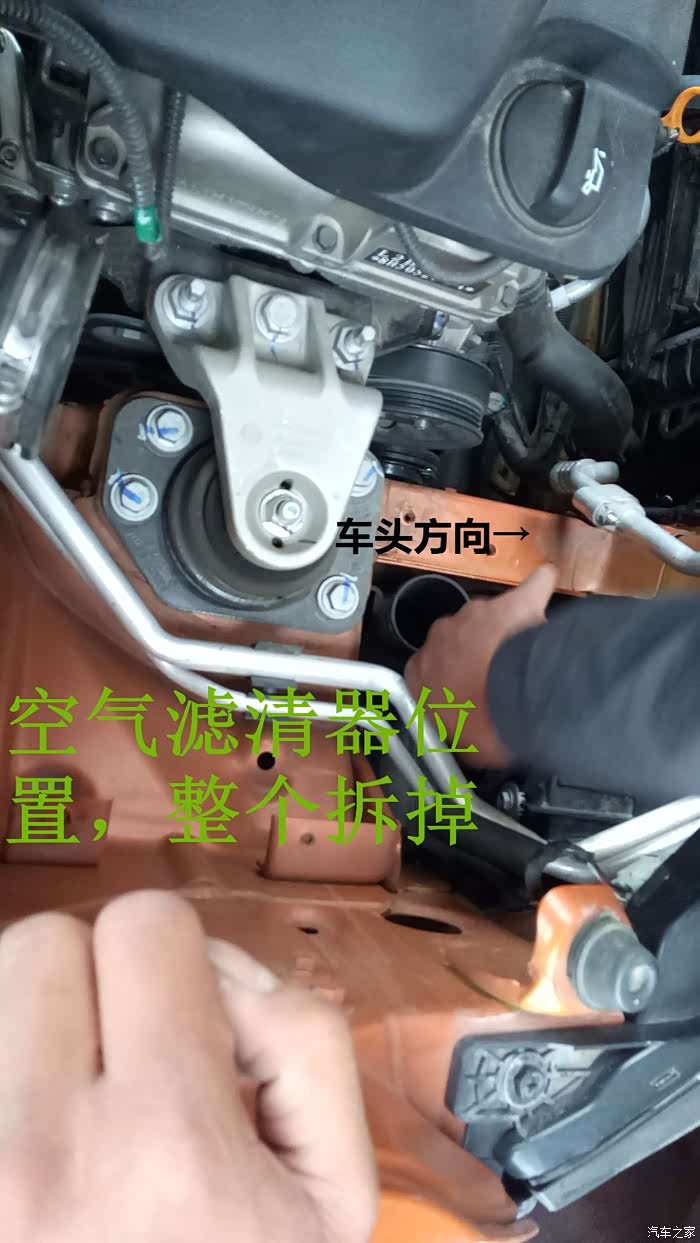

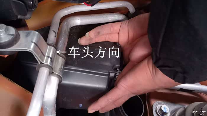

       然后开始安装副驾驶一侧的大灯灯泡。这部分发动机舱有空调管道布线,空气滤清器、发动机皮带等等,空隙小得多,很不好拆换大灯灯泡,至少要把空气滤清器整个拿下来才勉强方便操作。
         整个黑色的空气滤清器盒子拿掉之后的样子。
        手伸进去拧灯罩后盖还是有点不容易。

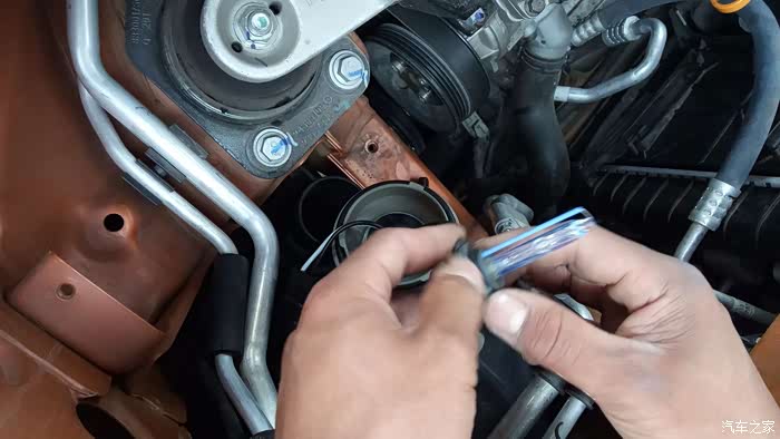

       终于拧开后盖,在取原车“蜡烛”卤素灯泡。
       将后盖打好孔,接好密封圈,卡座卡片缠两圈电胶布加厚。
       用手电筒照着,空隙小,只能两个指头伸进去慢慢地将灯泡卡到位。

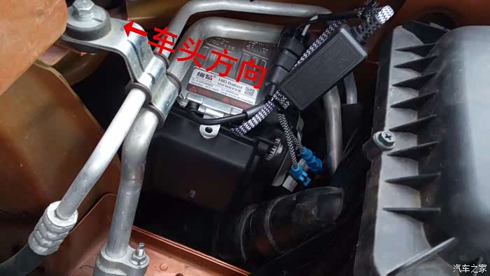

       装好以后,稳压器和灯线一起绑好,安定器粘在大灯壳上。装好空气滤清器。Over!

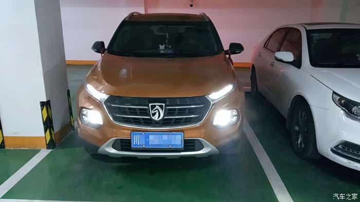

安装完毕,验灯,调切线

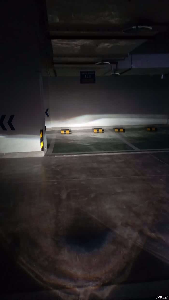

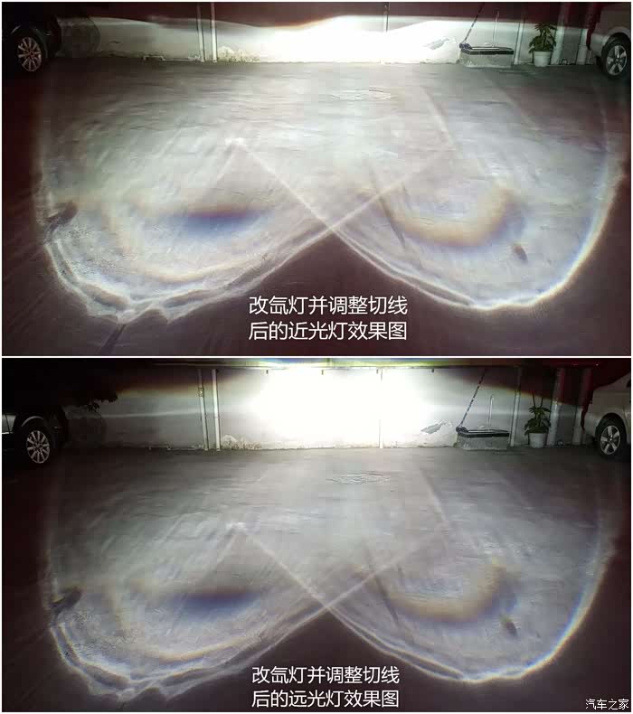

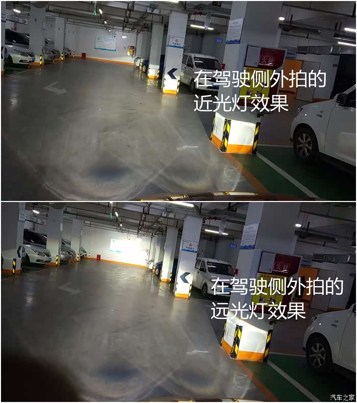

       全程看着改装好灯泡,确实安装师傅也挺不容易的,这安装费花地不冤。当然,能自己动手完成当然更好了。然后,吃过晚饭,就跟老婆一起(老婆说这车跟她很有眼缘,一眼就相中了,所以单身还没买车的盆友们,可以考虑考虑这款吸引妹子眼球的车哟)去找了个地下停车场试灯。顺便自己动手调一下近光灯切线,下面附上部分图片,仅供参考。技术不精,大神勿喷~
       犀利眉毛灯和炯炯有神眼。在它们凝视下,空气的灰尘都产生丁达尔效应了。
       这是站在驾驶室外侧高举手机拍的近光和远光效果图。

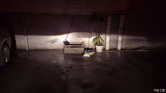

        这是以前犹豫是否改灯的时候站在车头号码牌处手机拍的近光切线图。明显不如换灯后亮,但是切线清晰。
      这是改灯之后,调切线前的近光切线,看得出来比较散。
        用10号六角卡子扳手,按照网上调切线教程调整近光灯切线。
       今晚发帖前补拍的改氙灯并调切线后近光、远光效果图。
